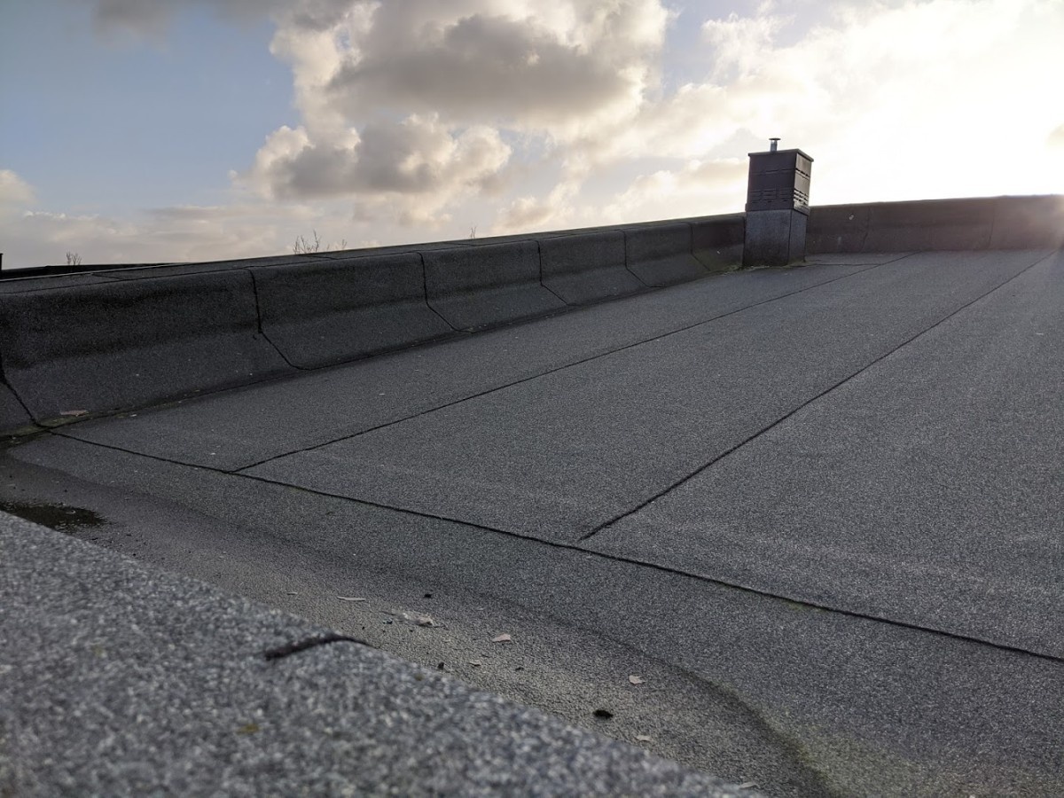

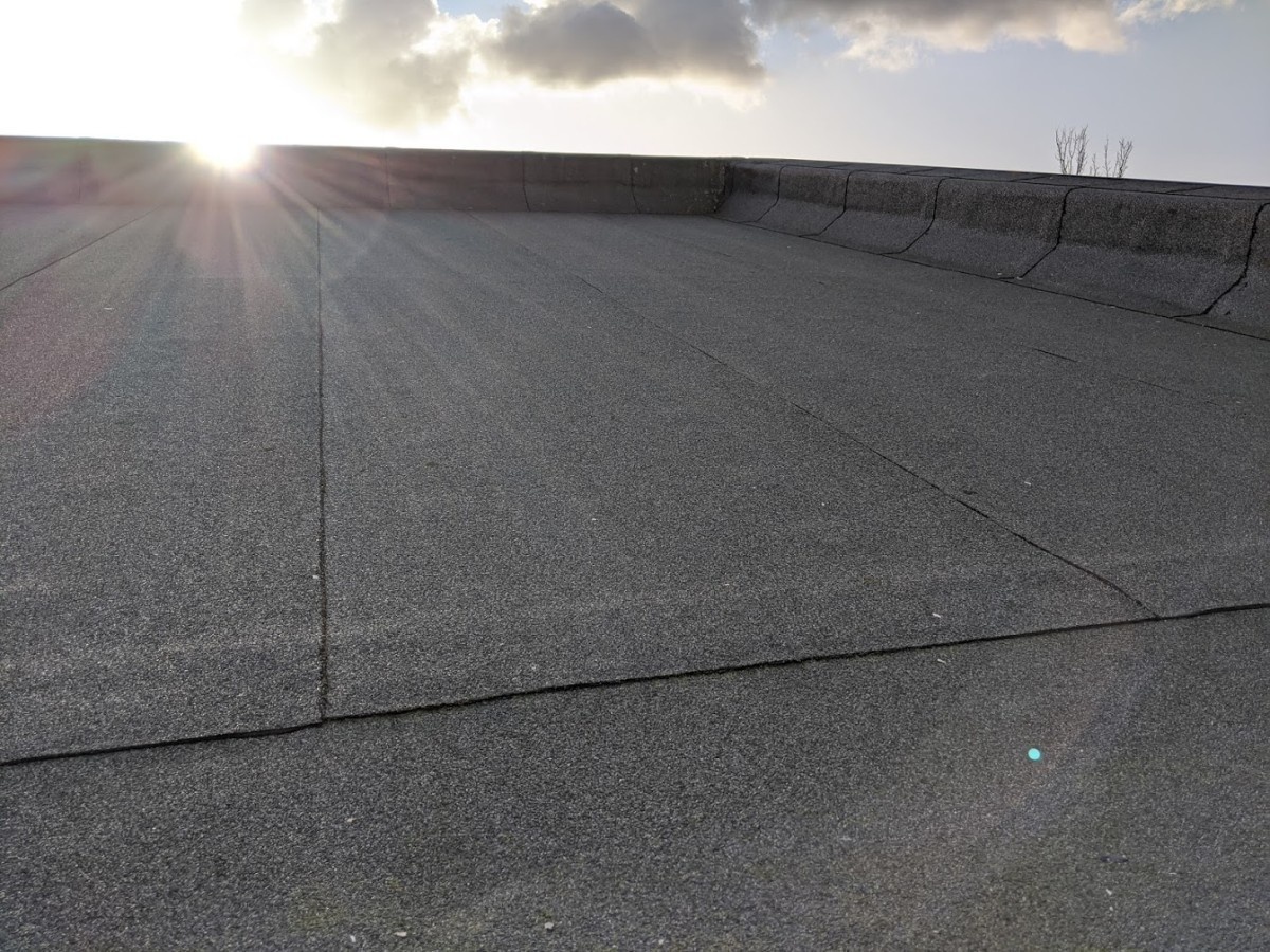

Ik ben momenteel bezig met het oriënteren op een nieuw zonnepanelensysteem in verband met een andere woning. Op mijn vorige woning heb ik 5 jaar lang een installatie gehad op het zuidoosten met 9 panelen van 275wp op een pannendak. Altijd naar tevredenheid en daarom ook voor het (voor ons) nieuwe huis weer aan het kijken naar een nieuw systeem.
Het gaat om een bitumen dak met een helling van ongeveer 10 graden met een ligging op noord/noordoosten. Van een aannemer die regelmatig werkzaamheden heeft uitgevoerd aan vergelijkbare huizen zit er onder de dakbedekking een isobouw slimfix paneel zonder stoflatten. Wanneer ik op de site van isobouw kijk kom ik het volgende tegen:
Afbeeldingslocatie: https://tweakers.net/i/g0Z2b9KUX3akG9BN8XEFuYQl_-E=/f/image/zwe59uil3lMUYOIEJ49jFrwA.jpg
Dit lijkt op een laag isolatie onder de laag bitumen. Het dak zelf vanaf de buitenkant (achterzijde) gezien ziet er als volgt uit:
Linkerzijde:
Afbeeldingslocatie: https://tweakers.net/i/xDVXqZ_y2A3neUprOwTb8v_v80Q=/f/image/0YxHz44OUm1Y1ZVTrUTMeh1z.jpg
Rechterzijde:
Afbeeldingslocatie: https://tweakers.net/i/cY2mI_SNWBGie0yUGijgXbHToKg=/f/image/mSHIQ2BqEJD3Fb6pFTUaLfUO.jpg
Overzicht:
Afbeeldingslocatie: https://tweakers.net/i/JYVa0jCPgehouRR_GbnQq4cvSUE=/f/image/iH6yUFBRi5BKYxtUMWORnVMz.jpg
Zoals te zien is op de foto's is er een behoorlijk dakrand, met name aan de zijkanten. Ik denk dat dit al snel 50cm is qua hoogte en breedte. Aan de voor en achterzijde is deze wat minder hoog. Ik ben mij er van bewust dat dit geen ideale situatie is en dat optimizers (ook vanwege het pijpje van de CV) een must zijn. De panelen zullen niet tot aan de rand kunnen liggen. Aan de binnenzijde van de woning zitten er ongeveer om de 170 cm houten balken.

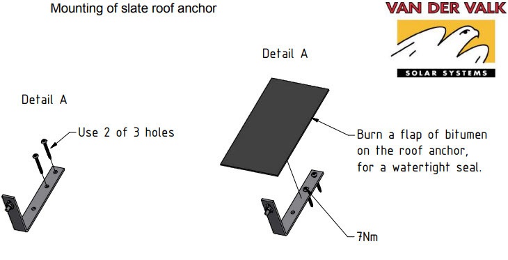

Voor zover ik het begrijp maken zij gebruik van Valk dakhaken
Afbeeldingslocatie: https://tweakers.net/i/iB5Ju6-3-x7dRYzT_ptwQsbGSK8=/f/image/5PGOrGZ2AE0YsQpDureg0AMn.jpg
Mijn vraag is eigenlijk of dit een fatsoenlijke prijs is en of er anderen zijn met ervaringen van dit dak icm de isolatie onder het dak?

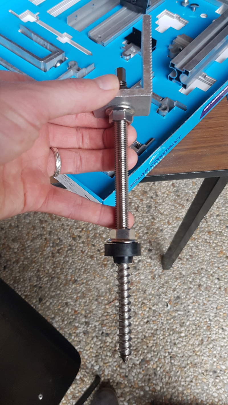

Op dit type dak kunnen geen dakhaken geschroefd worden, de schroeven zitten dan alleen vast in isolatieplaat. Wat je inderdaad kan doen is verticale balkjes op het dak monteren, eventueel door het dak heen vastbouten en die balkjes dan inpakken in bitumen. Dan is het waterdicht en zit het vast. Daar kun je dan op vastschroeven met haken, daar rails aan vast etc.
Er zijn ook systemen verkrijgbaar waarbij er een soort pen door het dak gaat met een schotel eraanvast. Die schotel zorgt dat de pan stabiel blijft. Dat wordt weer afgewerkt met bitumen. Daar komen rails aan vast etc.

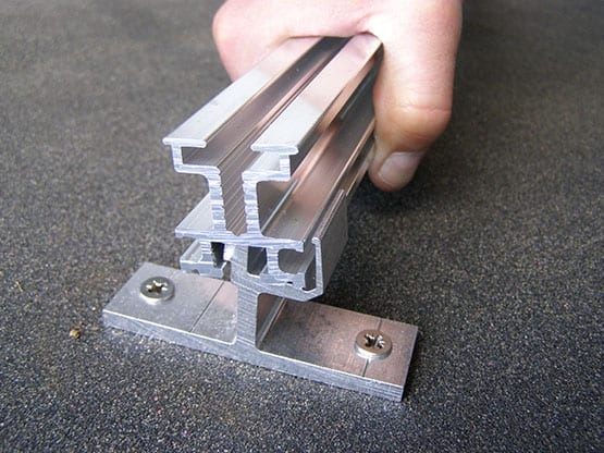

Afbeeldingslocatie: https://tweakers.net/i/wnvy6LHJtkWa5iSnK_ZZ-GFwwto=/800x/filters:strip_icc():strip_exif()/f/image/jNQY15iQ1ayS6IhYv3hnLfyy.jpg?f=fotoalbum_large
Het systeem met werkt dan volgens mij met bijvoorbeeld stokschroeven die je in de onderliggende dakconstructie kunt maken. In mijn geval zijn dat dan de balken aan de binnenzijde, met als enige nadeel dat een groot deel is niet bereikbaar is binnenin vanwege een verlaagd plafond. Moet je aan de binnenkant iets doen daarvoor?
Jual solar heb ik ook al meerdere keren gevonden, maar een partij vinden die hier veel ervaring mee heeft vind ik nog een lastige.

Stokschroeven kan ook maar dat is lastig monteren hoor. Je moet exact in de onderliggende balken komen en de afstand van die balken moet ook een beetje kloppen.

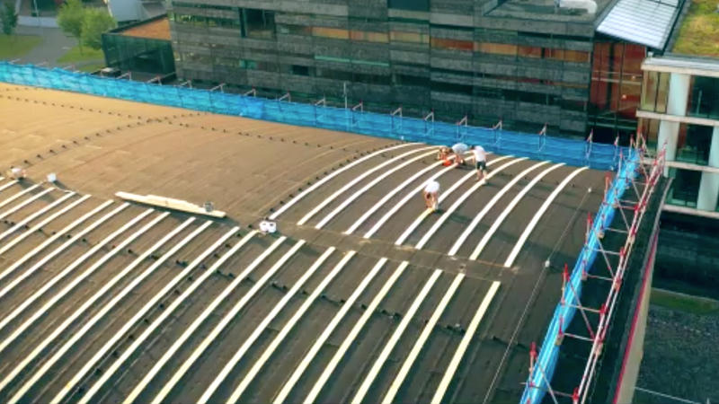

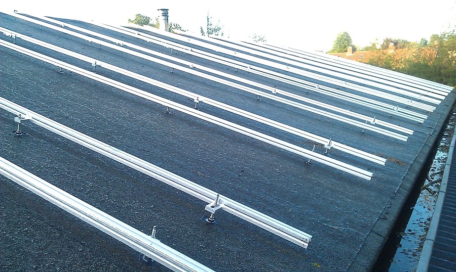

  • J0YR1D3R
@No Hands Dat ziet er niet gek uit, echter hoe is de bevestiging van die houten latten die je hier ziet dan op het dak? Dan loop je toch ook tegen het probleem van de isolatie aan of het monteren in de houten balken wat lastig is?
Afbeeldingslocatie: https://www.zonnig-zonnepanelen.nl/wp-content/uploads/2014/01/15-zonnepanelen-Nijmegen1.jpg
  • No Hands
  • Laatst online: 10:53
Dat kun je gewoon door de isolatie heen met een bout en moer doen bijvoorbeeld. Of in de balk, of binnen planken gebruiken waar je dan weer in vastschroeft. Hangt ook een beetje af van je binnenafwerking.

Het direct schroeven op het dak met lange (stok)schroeven met rubbers en kit....ik ben daar niet kapot van. Dat kan na een aantal jaar gaan lekken en dan zit je daar met gaten in je dak.

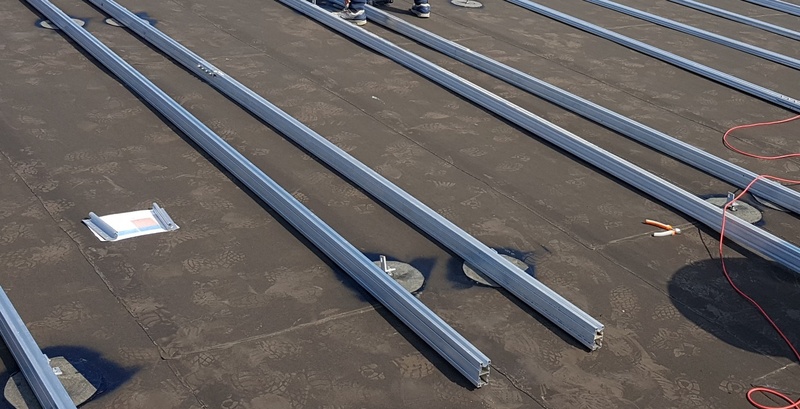

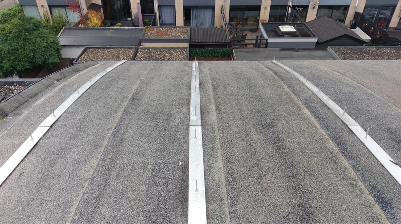

  • Andre1973
  • Laatst online: 10-10 20:49
Andre1973
2030 Wp op Z & 2040 Wp SF ZW

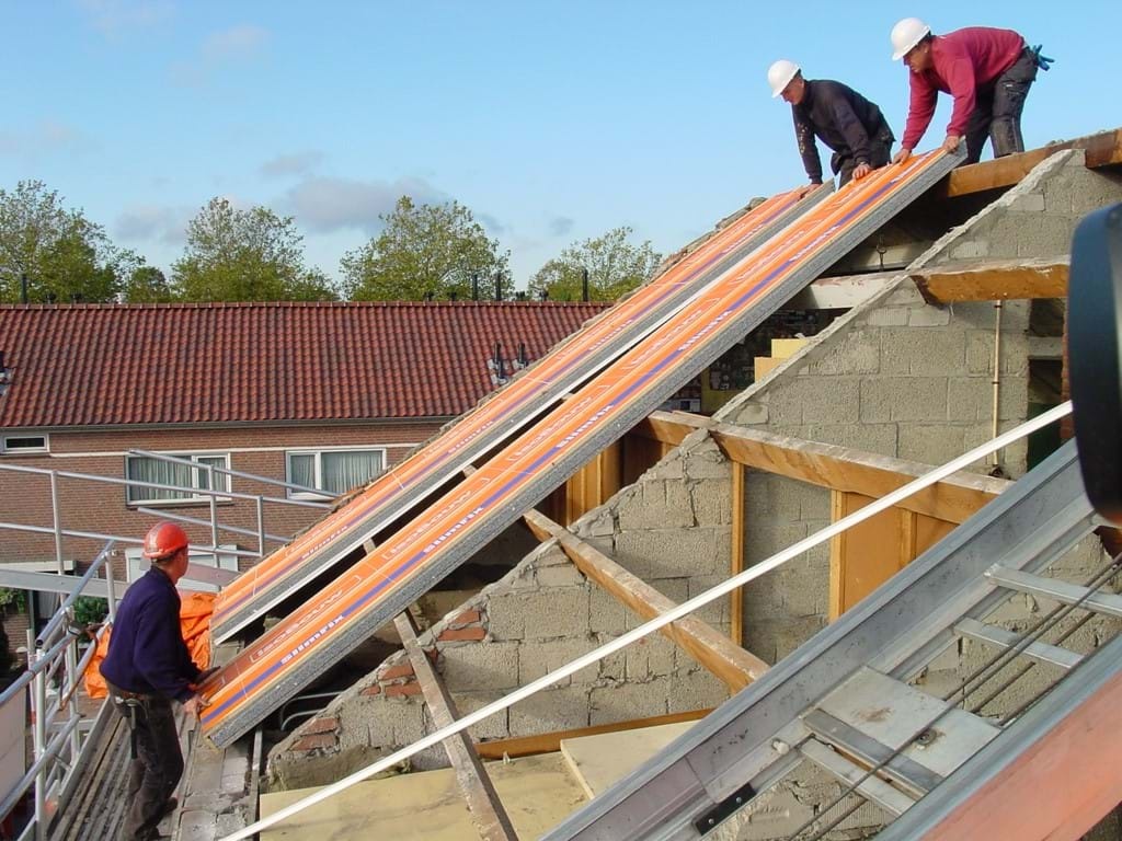

Hout opschroeven naar de laag onder de isolatie (daar zit een laag hout toch?) en dat vast branden en daarna er met rail overheen is vrij gebruikelijk. Dat kan dan ook een rail zijn die je normaal voor een staaldak gebruikt, dan wel van die clickfit voetjes.
Wij hebben laatst zo een dak met 1100 panelen zo bevestigd op 20+ meter.
Afbeeldingslocatie: https://tweakers.net/i/UQuzruAeJxNXLQ-hrNbG9Z9jQjc=/800x/filters:strip_exif()/f/image/0z4ntX0llMipKXasGQrHunEo.png?f=fotoalbum_large
Afbeeldingslocatie: https://tweakers.net/i/EbkDEEhSjsLwgyUWulwUeVebgCs=/800x/filters:strip_exif()/f/image/UGB3zFRgE7BfU5rcg3B4rXhp.png?f=fotoalbum_large
Stokschroeven zou ik niet doen, dat is gebruikelijk als je weet waar de balken zitten, en is veel stel werk, terwijl dat niet nodig is als het dak redelijk vlak is, zoals bij een nieuw dak gebruikelijk is.

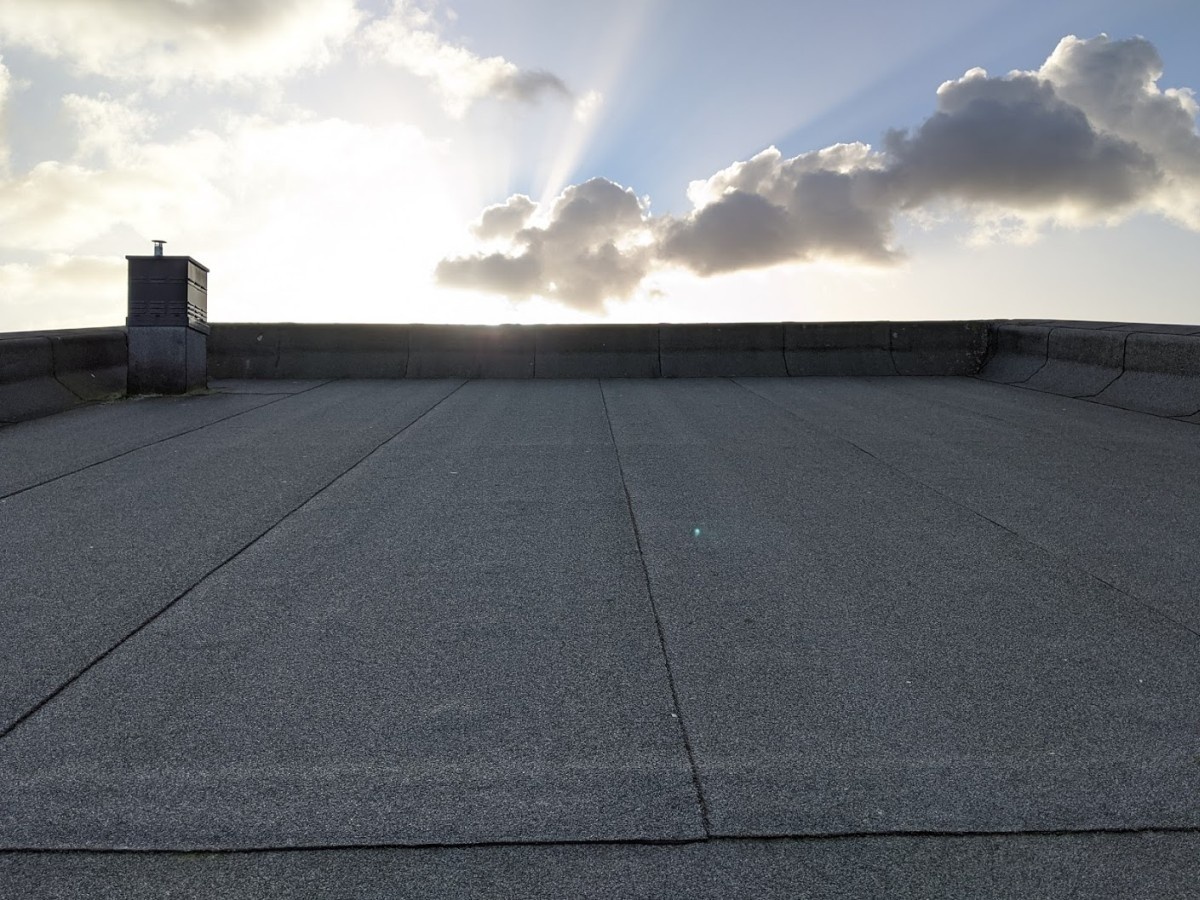

  • m_rick
  • Registratie: Juli 2019
  • Laatst online: 06-11 21:32

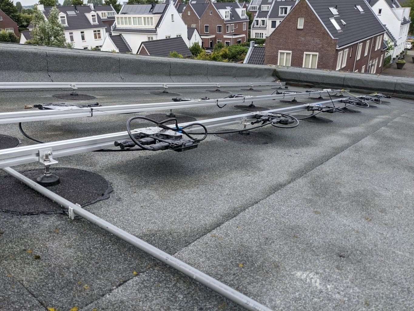

Vorig jaar heb ik zonnepanelen gelegd op onze kerk, een bitumen dak met een helling van ca. 15 graden. Het heeft me toen veel uitzoekwerk gekost, omdat er niet veel standaard oplossingen zijn.
Een korte beschrijving:
1) Vanwege de constructie heb ik aan de binnenkant klemmen op de stalen spanten vastgemaakt, en stukken draadeind (M10) naar buiten gebracht.
2) Om het draadeind heb ik bitumen kit gespoten (tijdelijk, om ff een weekend te overbruggen)
3) We hebben een dakdekker gevraagd om flapjes bitumen om de draadeinden heen te branden
4) Op het draadeind komt nog een rubberen dop, daarop een kraagmoer om het geheel waterdicht te krijgen
5) Op het draadeind is met een haakse klem gemonteerd waarop de rails met daarop de panelen zijn gemonteerd. Omdat we ca. 4 meter moesten overbruggen naar de volgende spant, hebben we rails met dubbele dikte gebruikt, maar dat mag je gelijk weer vergeten.
Stap (1) mag je gelijk weer vergeten, dit is vanwege deze specifieke constructie. Afhankelijk van je dak kan je gebruik maken van draadeind of 'stokschroeven' (zie plaatje hieronder)
Foto: Hier steken de stukjes draadeind naar buiten

Hieronder een foto van een "stokschroef" die wordt gebruikt om in houten balken te draaien. Deze heb ik vervangen door een draadeind M10. Maar hier kan je de rubber afdichting en kraagmoer goed op zien.
Afbeeldingslocatie: https://tweakers.net/i/6CViKnKhihY9_jyXG0aBVNUxRlM=/800x/filters:strip_icc():strip_exif()/f/image/OcFqigzmE5MU7LxDuMgvHbNA.jpg?f=fotoalbum_large
  • J0YR1D3R
@m_rick dit lijkt wel een beetje op het principe van de QS dak-ankers eigenlijk. Daarbij wordt er ook gebruik gemaakt van montagemateriaal van Solar Construct, in ieder geval bij de partij waar ik contact mee heb gehad tot nu toe. Ziet er prima uit :Y
  • Johnni B
  • Laatst online: 11-08 10:09
Beroepsmatig heb ik beide systemen gezien/toegepast en met de draadeinden niet echt goede ervaringen.
Gaat naar verloop van tijd toch lekken door werking (rubber en uv zijn geen goede combi) en geholpen door capillaire werking langs het draadeind.
QS ankers zijn voor ons het systeem (zullen vast andere vergelijkbare systemen zijn) om toe te passen op daken met een houten dakbeschot.

Deze dingen van Arrowsol zijn misschien een oplossing? Bovendaks heb je wel een rail nodig, anders moet je veel te veel van deze dingen maken. Dat is duur en bovendien niet goed voor je dak.
http://www.arrowsol.nl/bouwkundigemontage.html
Afbeeldingslocatie: http://www.arrowsol.nl/images/roofpenetration1.jpg
Afbeeldingslocatie: http://www.arrowsol.nl/images/roofpenetration3.jpg
A'dam PVOutput

Het was tweaker @Woodski Helaas waren de plaatjes uit april 2010 gehost bij TinyPIC en nu dus weg.
A'dam PVOutput
  • Woodski
  • Laatst online: 25-11 10:16
http://www.polderpv.nl/PV-newbees3.htm#19juni2010_Woodski
Nog steeds probleemloos al is het EPDM voor iedereen in het blok langzaam aan vervanging toe
Afbeeldingslocatie: http://www.polderpv.nl/Assets/images/PV-newbees/Woodski%2006_2.jpg
[ Voor 85% gewijzigd door Woodski op 06-05-2020 11:36 ]
  • ChiMan
  • Laatst online: 13:34
J0YR1D3R schreef op woensdag 25 maart 2020 @ 13:51:
I.p.v. houten balken is er bij mij aluminium strippen op het dak geplakt.
Reden om geen hout te gebruiken was de kans op houtrot onder bitumen.
Afbeeldingslocatie: https://tweakers.net/i/5HPJyvicBTkzfwbEZNyrmvhZit0=/800x/filters:strip_icc():strip_exif()/f/image/VF2Do2l4CUh1AIEhVGfd0wrf.jpg?f=fotoalbum_large
Afbeeldingslocatie: https://tweakers.net/i/D1U4qpm3-cVjWf6xJR2R9CUev1Q=/full-fit-in/4920x3264/filters:max_bytes(3145728):no_upscale():strip_icc():fill(white):strip_exif()/f/image/hq8yB9wenp1G8aUOsn6irDoY.jpg?f=user_large

  • ChiMan
Phyt_ schreef op donderdag 14 mei 2020 @ 16:10:
Dat ziet er goed uit, de draadeindes zijn dan alleen bevestiged aan de alluminium strip?
Deze zijn niet door de strip in je dak (hout in mijn geval ) geboord / verankerd?
Daarna gewoon weer bitumen erop laten branden en klaar?
Draadeindes zijn aan de alluminium strip bevestigd en vast gemaakt met bitumen.

Wanneer ik je foto's bekijk dan is er dus ook een compleet nieuwe laag dakbedekking over je oude heen geplaatst? Of zie ik het dan verkeerd?
  • ChiMan
Phyt_ schreef op vrijdag 15 mei 2020 @ 08:55:
Bedankt, en heeft de zonnepanelen leverancier dit geregeld of een dakdekker op basis van input van de zonnepanelen legger?
J0YR1D3R schreef op vrijdag 15 mei 2020 @ 10:11:
Klopt, mijn dak is eerst opnieuw bedekt met bitumen en daarna pas de strippen.
Dak is gedaan door een dakbedekker en zonnepanelen door een ZP leverancier.
Dit is het eindresultaat :)

@AUijtdehaag Heb je ook de hoogte van de dakrand gezien? Ik heb inmiddels op verschillende tijdstippen gekeken en in de loop van de middag valt, afhankelijk van de tijd van het jaar, de rand aan de voorkant van het huis in de schaduw van de dakrand. Hetzelfde is later op de dag van toepassing aan de rechterzijde (van de achterkant gezien). Ik had vroeger ook gewoon een set zonder optimizers en een heel klein beetje schaduw, maar in dit geval is het voor mij toch wel een optie als ik kijk naar de hoeveelheid schaduw:
Afbeeldingslocatie: https://tweakers.net/i/Q6v1t09OCydCccGUSxU4vXEcfbw=/full-fit-in/4920x3264/filters:max_bytes(3145728):no_upscale():strip_icc():fill(white):strip_exif()/f/image/f1NbPs2aQPMUJgPD0JJ0fbSm.jpg?f=user_large
Ik snap heel goed je argument voor 25 jaar garantie en daarom neem ik ook geen AEG/LG.
Afbeeldingslocatie: https://tweakers.net/i/pxJgXO5T6JeK7Z__Y_K8o-DDy40=/800x/filters:strip_icc():strip_exif()/f/image/P6QLDvyW0ctgCzgonw5WHO45.jpg?f=fotoalbum_large
Weet er iemand of die QS montage haken op dit hellend bitumen dak voldoende zouden zijn?
In ieder geval heb ik hier al heel wat interessante info gevonden. succes met jullie projecten!

Nou, hier komen ze :) Vandaag zijn de panelen erop gegaan nadat afgelopen maandag een groot deel van de voorbereidingen is gedaan. Het zou eigenlijk allemaal gebeuren maandag maar door wat ongelukkige communicatie is de oude order doorgekomen bij de groothandel ipv de bijgewerkte met 16 panelen ipv 15. Kan gebeuren en is op een nette manier opgelost.
Het uitzetten van de QS ankers:
Afbeeldingslocatie: https://tweakers.net/i/rPDMU-uR42t8X4UPQqhduww6_rk=/full-fit-in/4920x3264/filters:max_bytes(3145728):no_upscale():strip_icc():fill(white):strip_exif()/f/image/LN5eklW3q3xsWYHyI7zEyjLZ.jpg?f=user_large
Close-up van een QS anker:
Afbeeldingslocatie: https://tweakers.net/i/zPKGsfWhxjGbMEJ-1vrz3Zs30Qk=/full-fit-in/4920x3264/filters:max_bytes(3145728):no_upscale():strip_icc():fill(white):strip_exif()/f/image/ZNNpvn0r69YruclNMOBCGYnQ.jpg?f=user_large
De micro's gemonteerd aan de rails van Solar Construct:
Afbeeldingslocatie: https://tweakers.net/i/hu7urP-HuWF8Eu76V9xzLIlIxuk=/full-fit-in/4920x3264/filters:max_bytes(3145728):no_upscale():strip_icc():fill(white):strip_exif()/f/image/3e5yPc4VtHNHQpT8DWbPipgH.jpg?f=user_large

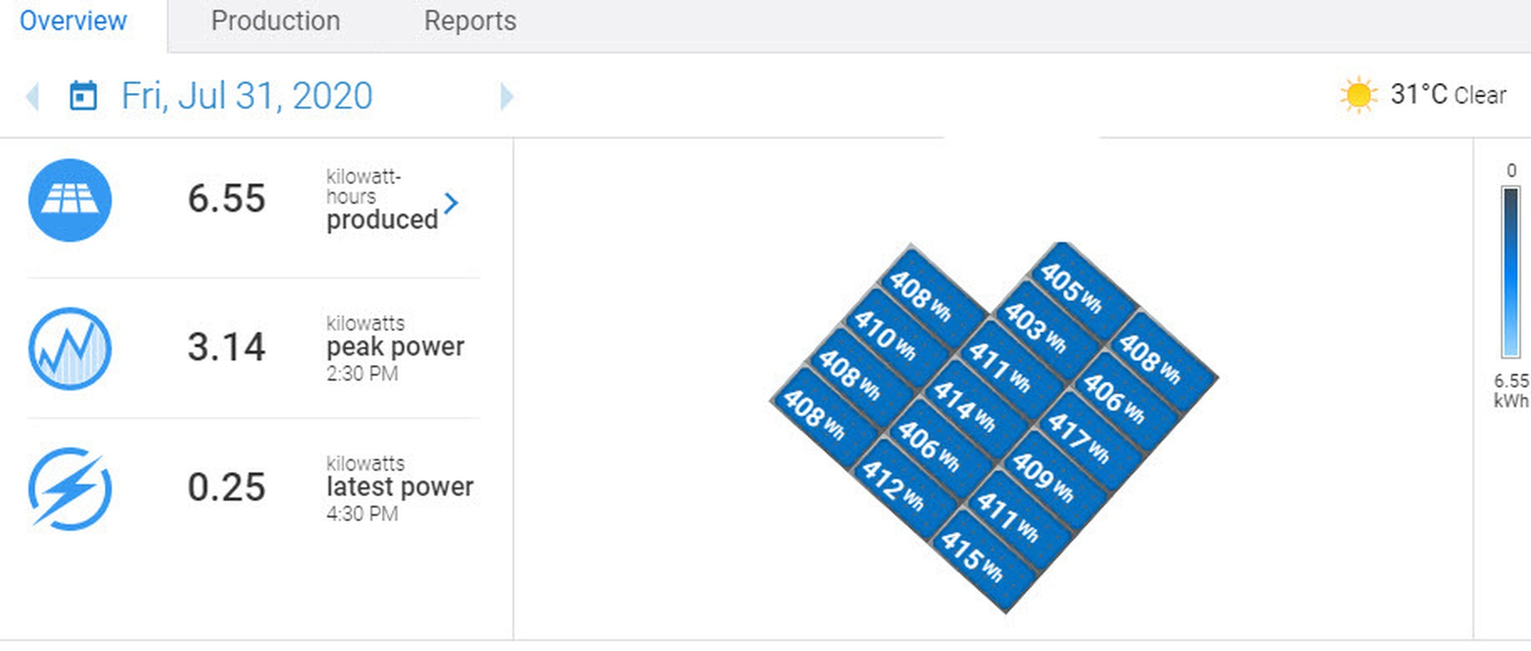

Monitoring:
Afbeeldingslocatie: https://tweakers.net/i/d5c-nYNVi5pgLVujiXK2CMfz1Vg=/full-fit-in/4920x3264/filters:max_bytes(3145728):no_upscale():strip_icc():fill(white):strip_exif()/f/image/a5jntMpxcCRAWleom8kh9EhP.jpg?f=user_large
En het belangrijkste, het werkt!
Afbeeldingslocatie: https://tweakers.net/i/7Siq7xK-dtOOGjG5t4E3woISXwg=/full-fit-in/4920x3264/filters:max_bytes(3145728):no_upscale():strip_icc():fill(white):strip_exif()/f/image/lNCIvolDvM01chkFRxbZ6shR.jpg?f=user_large

Ziet er goed uit! Ik heb een vergelijkbaar dak, minus de rand. (op t zuidwesten met een hellingshoek van 35%)
Ik zit uit te zoeken hoe ik dit aan kan pakken. Is het één bedrijf die dit bij je deed? De bedrijven die met dit systeem werken lijken allemaal wel in het zuiden of westen te zitten. Ik zit hier tegen de waddenzeekust aan :|
One's never alone with a rubber duck.
  • J0YR1D3R
Bij mij is het inderdaad 1 bedrijf geweest die de montage van de QS-PV dak-ankers heeft gedaan en het plaatsen + leveren van de zonnepanelen en micro's. Of er in het noorden ook bedrijven zitten durf ik niet zeker te zeggen. Je zou bij een van de groothandels na kunnen gaan of zij iemand kennen. Ik ben door Navetto prima geholpen, misschien dat zij ook installateurs in het noorden in jouw gebied hebben.
