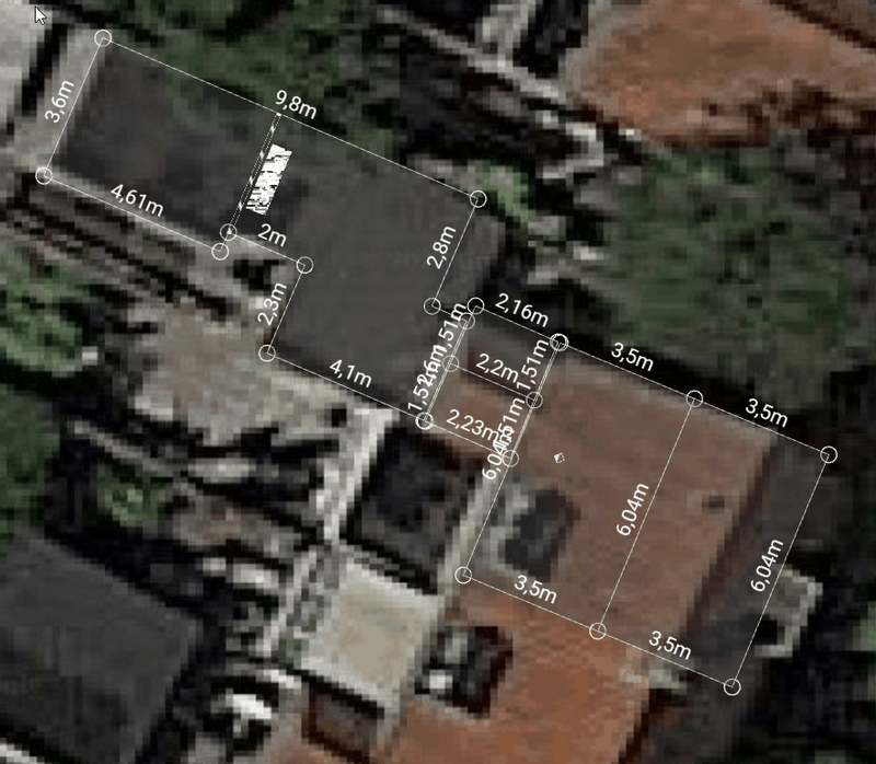

Beschikbare (dak)ruimte
Volledige platte dak, achter schuine dak, voor het vlak boven dakkapel (wife acceptance factor)
Afbeeldingslocatie: https://tweakers.net/i/fbrygTV6CVtbqT-66wkDF7FcssI=/800x/filters:strip_exif()/f/image/oZPRWFfaxUpinxITsPJsjZJ6.png?f=fotoalbum_large
(Tekening gemaakt op basis van echte metingen, niet de foto overgetrokken - De dakkapellen aan voor en achterzijde niet getekend maar zitten aan beide zijdes zelfde model)
Schuine dak 39 graden hoek
Schaduw
Buren aan noord-zijde hebben aantal hoge bomen staan, verder zal er voornamelijk schaduw vorming van eigen woning zijn.

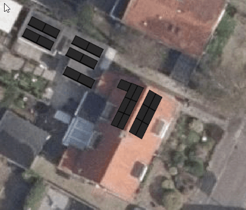

Diverse offertes verkregen, 2 die het beste bij onze wensen aansloten.
- aanbieder 1:
Afbeeldingslocatie: https://tweakers.net/i/Ze95YgTUqyoFl_bZR1Cq9dkfzkY=/full-fit-in/4000x4000/filters:no_upscale():fill(white):strip_exif()/f/image/52yM2dupW16NYzmyRAMpduGU.png?f=user_large
23x AEG ultra black 390Wp met S500B optimiser
omvormer(s) SolarEdge 7k 3-fase
totaal 8970 Wp (verwachte opbrengst volgens aanbieder 7277 kwh per jaar)
na BTW terugvraag €11.150,00
- aanbieder 2: (voldoet nog niet volledig aan onze wensen, vooral voorzijde is niet naar wens maar dit zal weinig/geen invloed op prijs hebben)
Afbeeldingslocatie: https://tweakers.net/i/lTcKKYI3iYWVyOEWVdoxkA_0YrA=/full-fit-in/4000x4000/filters:no_upscale():fill(white):strip_exif()/f/image/qOKQEJVsvpWcyF2ee0HKRYSV.png?f=user_large
21x JA Solar 370 Mono (Full Black)
Enphase IQ7+
totaal 7700wp (verwachte opbrengst volgens aanbieder 5541kwh per jaar)
na BTW terugvraag €10.084
-aanbieder 3
Zelfde legplan als aanbieder 1
23x Jinko SOLAR 395WP, MONO, FULL BLACK met S500B optimiser
SolarEdge SE9K
9085 wp
Na btw terugvraag: € 9521,-
Regio
Noord-Holland
Opmerkingen/vragen
Wat mij opvalt is dat aanbieder 2 een veel lager verwachte opbrengst heeft terwijl aanbieder 1 overeenkomt met wat ik zelf uit de SolarEdge designer krijg.

Aanbieder 1 biedt SolarEdge 3 fasen met weinig panelen richting het oosten aan. Ondanks dat het 80V modellen zijn zullen die panelen in de ochtend met felle zon niet zoveel opbrengst hebben.
Verwijderd in "Teleurstellende performance van SolarEdge PV systeem?"
Hoeveel het verlies in opbrengst is kun je simuleren met SolarEdge designer. Het siert deze aanbieder wel dat hij tenminste nog 80V optimisers aanbiedt (moet je bij installatie wel even controleren dat je niet per ongeluk S500 optimisers krijgt, dat vergroot dit issue namelijk)
De offerte met de Enphase micro's heeft dit issue niet, al zullen die micro's een beetje aftoppen onder ideale condities.

busscherski schreef op zaterdag 5 februari 2022 @ 22:35:
AEG panelen zijn overigens niets meer of minder waard dan panelen die eerlijk toegeven dat ze Chinees zijn.
In de designer lijkt het dus enorm mee te vallen, hun schatting van opbrengst haal ik ook uit de designer met vrij lage verliezen. Opbrengst verliesfactor zit in de designer op 3% lijkt mij goed acceptabel voor het prijsverschil.
Maar mogelijk zie ik het verkeerd.
Betreft de AEG panelen ben ik me hier van bewust, heb helaas geen aanbieder gevonden die >370wp panelen aanbieden anders dan deze. En ik wil nu echt proberen onze opbrengst te maximalizeren. Daarnaast hecht mijn vrouw best wat waarde aan de garantie die hierop gegeven word.
[ Voor 9% gewijzigd door Osxy op 05-02-2022 22:51 ]
  • busscherski
  • Laatst online: 14-09 16:28
Ja dat kan heel goed 3% van de jaaropbrengst zijn. Als je dat van tevoren weet en ermee akkoord gaat is het prima.
Dat verlies zit overigens met name in de eerste uren van de ochtend, daarvan verbruik je een relatief groot deel direct. Dus na afbouw salderingsregeling is deze 3% opbrengstverlies meer dan 3% euro verlies. Hoeveel precies hangt af van de energieprijzen.
Aftoppen van micro's vind daarentegen juist midden overdag plaats, als die bijvoorbeeld 0.5% van de jaaropbrengst aftoppen is dat minder dan 0.5% euro verlies.
Ik zie ook gevallen voorbijkomen van bijvoorbeeld simpele oost-west opstellingen die technisch gezien beter en ook nog eens goedkoper met een stringomvormer haden gekunt. Dat is in jouw geval minder aan de hand.
Al zou 2 x enkelfase stringomvormer voor jou ook een optie kunnen zijn.

busscherski schreef op zaterdag 5 februari 2022 @ 22:52:
Dat is iets om rekening mee te houden, mijn voorkeur gaat juist naar 3 fase vanwege EV en goede verdeling van het huis over de 3 fase. Maar bedankt voor de tip om dit mee te nemen, het is helaas moeilijk dit echt uit te rekenen (de designer geeft niet aan op welk moment van de dag de opwek plaats vind en ik heb onvoldoende verbruik data om dit echt goed te controleren vervolgens)

3% is wat mij betreft teveel, dan kun je beter met APS DS3(-L) werken. Kosten vergelijkbaar met Solaredge, en geen aftopgezeur met de ondergedimensioneerde Enphases.
Krijg je in je SE tekening niet 8 panelen op de O/W daken? Dat brengt die 3% snel omlaag...

Ronald schreef op zondag 6 februari 2022 @ 07:50:
Meer panelen voor komt niet door de WAF, achter past er niet meer dan 7. Tot nu toe heb ik nog geen partij gevonden die met APS werkt, als ik er 1 tegenkom zal ik dit als offerte vragen.
