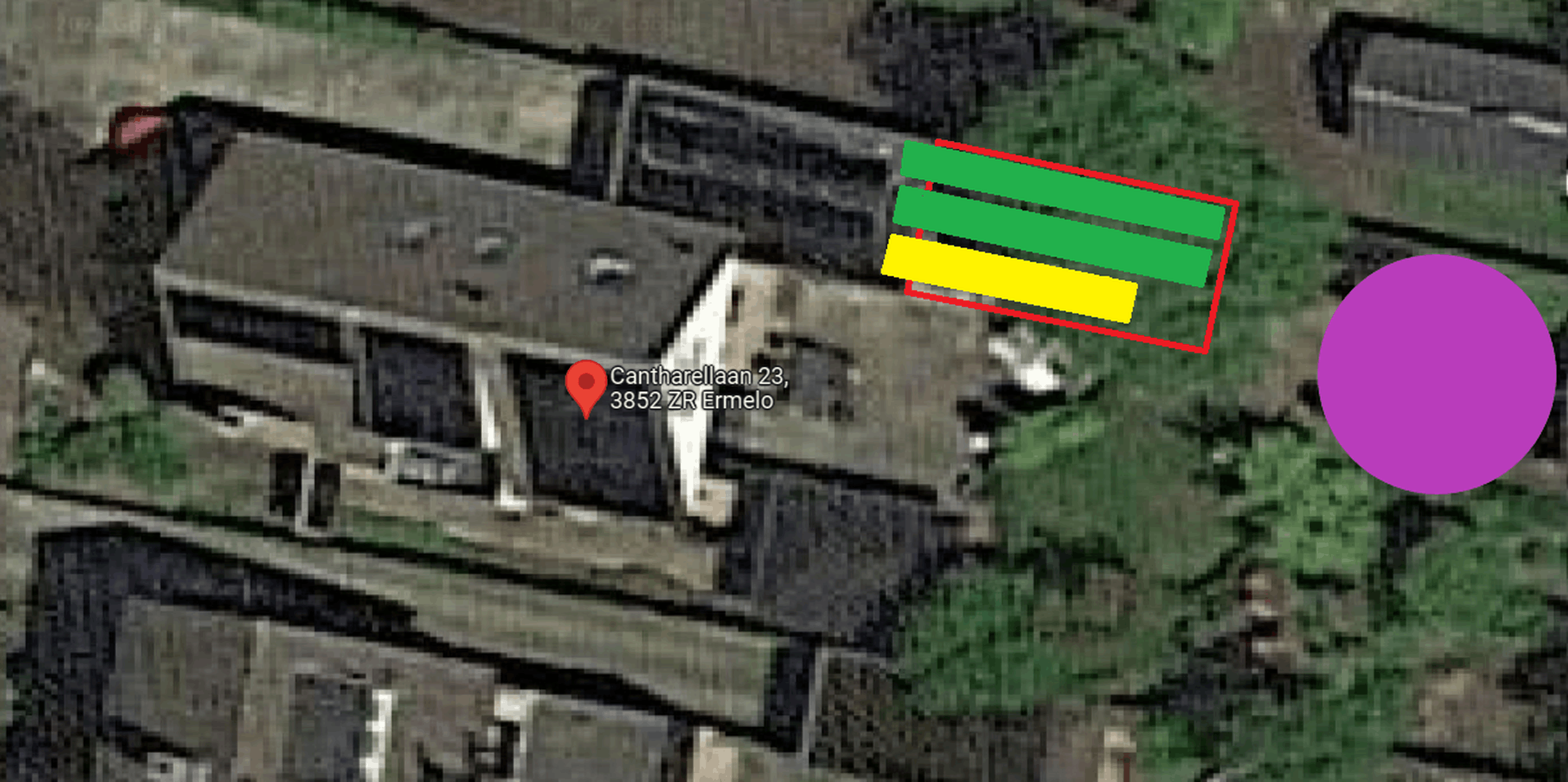

Wij gaan dit jaar onze garage verlengen met 8 meter (en is 4 meter breed) Hier passen straks nog mooi 2 banen met zonnepanelen en op dak van de huidige garage heb ik nog was ruimte over waardoor ik 2 rijen van 5 panelen kan leggen. (er kan nog een 3de rij bij maar die wordt gebruikt voor zonnecollectoren)
Het is niet realistisch dat we dit jaar de installatie nog leggen maar ik wel onderzoeken of het haalbaar is om ook dat dak helemaal vol te leggen zodat we daar rekening mee kunnen houden in het verbouw budget.
Deze 2 rijen liggen bijna volledig zuid in hebben in de zomer geen schaduwwerking (in de winter mogelijk wel door de boom 2 deuren verder.
Momenteel voldoet onze huidige installatie om te salderen. Deze 2de installatie zou dus puur zijn om straks het einde van het salderen op te vangen.
Onze woning heeft een 3 fase aansluiting waar dus nu maximaal 7kWh wordt terug geleverd door onze SolarEdge 7K met
Mag ik hier zo maar een 1 fase omvormer bij hangen? Of moet ik een 3 fase omvormer nemen om te zorgen dat er niet te veel terug geleverd gaat worden op 1 fase?

Afbeelding van de situatie:
Afbeeldingslocatie: https://tweakers.net/i/zTFjrW6a7mfBEDd9S3gURPtu9Qs=/full-fit-in/4000x4000/filters:no_upscale():fill(white):strip_exif()/f/image/0wYettdpIvei81oxR5QzticX.png?f=user_large
Rood: nieuwe garage
Groen: 2 nieuwe rijen zonnepanelen van 5 stuks per rij
Geel: rij met 3 of 4 Zonnecollectoren. Eind april weet ik dat exact.
Paars: nieuw te platen boom, dit is meteen de reden waarom ik niet voor een oost-west opstelling kies omdat die boom over wat jaren in de ochtend voor schaduw gaat zorgen.

Formeel mag je een 16A 1fase omvormer erbij plaatsen (of een 16A 3fase omvormer). zie b.v. bij netbeheerder de informatiebladen daarover.
Ik denk dat je 7kW omvormer -3 fase is.
die levert dus 2,3kW per fase maximaal (wellicht de documentatie van de omvormer eens napluizen of die altijd het vermogen netjes gelijk verdeeld over de fases of juist let op het voltage per fase en het ongelijk kan verdelen).
de 2,3kW = ca. 10 ampere. Dus op 3x25A per fase nog 15 ampere over (als je geen sluipverbruik meerekent).
Een omvormer op 16A zal dus net op/over de 25A gaan. Maar als je die op een fase hebt waar ook sluipverbruik blijf je wellicht altijd onder de 25A.
Dus 4 opties:
1/ een 3,68kW omvormer op 16A zekering. Je kan in sunnydesign oid modelleren of je daarmee opbrengst misloopt.
2/ een 3kW omvormer op 16A zekering, idem modelleren, maar vrij zeker dat je nooit over de 25A heen gaat.
3/ een 3fase omvormer
4/ als optie 1, maar je panelen oost/west leggen, iets lagere jaaropbrengst, maar lagere piekwaarden.

Ik denk dat dat misschien een 3 fase beter is omdat we dan misschien nog 2 panelen extra kwijt kunnen naast de rij met zonnecollectoren.
