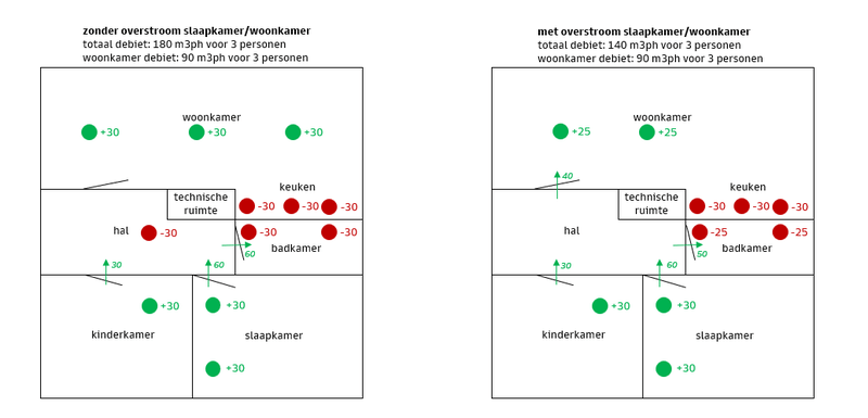

Eén van de meest vaak voorkomende discussies in dit topic gaat over (concept) ontwerpen die relatief zwaar zijn uitgevoerd, omdat er onvoldoende gebruik is gemaakt van overstroom. Daarom hier één uitgewerkt voorbeeld in de afbeelding hieronder.
Afbeeldingslocatie: https://tweakers.net/i/fbTTB-207XkMWfz1xkiSgsaTPIo=/800x/filters:strip_exif()/f/image/SM57HdsAE5vFzoof142sVSAO.png?f=fotoalbum_large
  • Dit is een klein appartement met twee volwassenen en één kind. Een ventilatieberekening met 30 m3/h per persoon zal hier voor de woonkamer 90 m3/h aangeven.
  • Als je die 90 m3/h dan simpelweg intekent in de woonkamer, komt het totaal voor het systeem uit op 180 m3/h voor 3 personen.
  • Maar je zal nooit tegelijk in (alle) slaapkamers en woonkamer aanwezig zijn. In plaats van in de hal af te zuigen, kun je ook gebruik te maken van overstroom van de slaapkamers naar de woonkamer. Daarbij kun je ook de badkamer iets minder af te zuigen (maar wel binnen het bouwbesluit). In deze optie met overstroom kan 40 m3/h(bijna 30%!) bespaard worden. Dat is ook een besparing qua energieverbruik én geluidsproductie van het systeem!
Mocht het niet mogelijk zijn om gebruik te maken van overstroom door de layout van je woning, is een WTW met zone-regeling een alternatief voor overstroom. In principe raden we hier geen zone-regeling aan als je voldoende overstroom kan intekenen, doordat dit een extra mechanische kwetsbaarheid aan het systeem toevoegt.

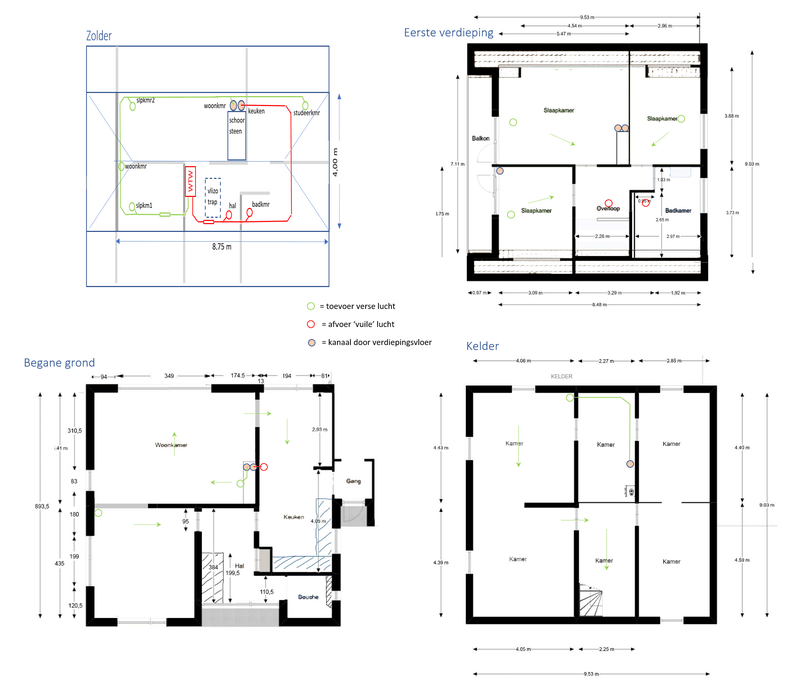

Hallo allemaal,
Ik heb vorig jaar een huis uit 1982 gekocht. Er zijn in de hele woning nergens ventilatieroosters, vandaar dat ik een centrale balansventilatie met warmteterugwinning (WTW) wil aanleggen.
Ik heb een ventilatie- en leidingenplan gemaakt, ik zou heel graag feedback ontvangen of dit zo zou kunnen.
Details:
  • Verse lucht wordt toegevoerd aan slaapkamers, woonkamer (via 2 punten) en kelder.
  • Gebruikte lucht wordt aangezogen in keuken, badkamer en vanuit vlieringvloer.
  • Er is een centrale hal die van kelder tot 1e verdieping loopt, die voor afzuiging gebruikt kan worden.
  • Woonkamer 1 en 2 en keuken zijn open aan elkaar verbonden, met alleen een 40cm hoge latei ertusssen.
  • Geluidsdempers heb ik aan het begin van de luchtkanalen getekend. Zouden er meer geluidsdempers nodig zijn om demping tussen slaapkamers maken?
  • Voor de afvoer naar de hal wil ik gebruik maken van geluidsdempende deurroosters in de deuren i.p.v. kieren onder de deur.
  • Ons gezin bestaat uit 2 personen.
  • kelderventilatie hoeft alleen de linker twee ruimtes.
Ventilatie per ruimte is (normaalstand):
RuimteInhoud m³Aanvoer m³/hAfzuiging ruimte m³/hvia overloop m³/h
slaapkamer_121+30x-30
slaapkamer_271 +60 x -60
slaapkamer_3 19 +30 x -30
overloop x -190 x
badkamer x -50+50
keuken47 x -60 x
woonkamer_167+60 x x
woonkamer_243+60 x -60
kelder78+60 x-60
totaal +300 -300 190
Een paar vragen:
  • Kunnen alle toevoerventielen op één buis of kan ik de buis beter splitsen in 2 aanvoerkanalen?
  • Welke diameter buis zou ik het beste kunnen gebruiken? Ik denk zelf aan 16cm / 20cm.
  • Kan je centraal uit de centrale hal 190 m³/h afzuigen of moet je daar 3 ventielen voor maken?
Afbeeldingslocatie: https://tweakers.net/i/cPPSl5UfnyfyD7iKzKwc4L2FkEM=/800x/filters:strip_exif()/f/image/iXSYG8wLLWr9Jp1mux5b5WxT.png?f=fotoalbum_large
  • Paulvvz
  • Registratie: December 2015
  • Laatst online: 18-05-2023
Heeft iemand feedback op mijn centrale balansventilatie plan (hierboven)? Ik hoor graag jullie op- of aanmerkingen!
Paulvvz schreef op vrijdag 29 januari 2021 @ 09:06:
Wat mij betreft heb je nog wat werk te doen m.b.t. je ontwerp. En eigenlijk is mijn conclusie dat je beter wat proffessionele hulp kan inschakelen bij het ontwerpen van een hele nieuwe installatie voor een huis met 4 verdiepingen.....
Maar een paar dingen die gelijk opvallen:
- Je max capaciteit is te laag. Een huis met 4 verdiepingen en dan rekenen met max 300 m3/h is onvoldoende.
- reken niet alleen dat je standaard met 2 pers bent. Maar bijvoorbeeld voor je woonkamer ook met een grotere groep, 1 toevoer ventiel in je woonkamer is zwaar onvoldoende, net zoals 1 afvoer ventiel in je keuken waarschijnlijk (geen idee hoe je daar verder je afzuiging hebt geregeld) ook niet voldoende is.
- op de begane grond geen afvoer in je douche daar?
- het is balans ventilatie, je toevoer en afvoer moet wel een beetje in balans zijn.
- afvoerwaardes als 190 m3/h op 1 plaats is onzinnig.
- demping doe je bij je ventilatieunit, liefst met vaste buizen van min 1m lengte.
- bedenk ook dat hoe verder je van je ventilatieunit afkomt hoe minder druk en hoe minder toevoer/afvoer dus. Dat is als je ventilatieunit op zolder hangt altijd een uitdaging, ook weer een reden waarom 1 toevoerventiel in je woonkamer niet gaat werken.
- geluidsdemping met roosters in deuren is in mijn optiek ook niet zinvol. Je moet zorgen voor voldoende volume dan is geluid onder deuren helemaal geen issue....
[ Voor 4% gewijzigd door Verwijderd op 29-01-2021 10:23 ]
  • Paulvvz
Bedankt voor je feedback!
Ik heb offertes van drie installateurs die alle drie langs zijn geweest. Het plan is gebaseerd op die offertes. Volgens hun geen probleem hier, maar voordat ik 8k uitgeef zoek ik toch wat bevestiging...
  • 300 m3/h is op stand 2. Op stand 3 wordt de luchtverplaatsing dus hoger, installateurs gaan uit van 400 m3/h. De vliering is alleen berging en hoeft geen ventilatie, evenals de helft van de kelder.
  • installateurs gingen uit van 1 ventiel in de woonkamer. Dat leek me ook wat weinig, dus ik heb een tweede ventiel erbij bedacht (links midden). Dit is de enige plek die technisch mogelijk is (i.v.m. andere leidingen).
  • op de begane grond bij wc/douche is helaas geen mogelijkheid voor een kanaal. Er is daar een ventilatiepijpje naar buiten. De douche daar gebruiken we alleen om de hond af te spoelen. De deur naar de wc moet dus goed dicht zitten (ook omdat je anders wc-lucht richting hal trekt).
Ik vindt maar van een bedenkelijk niveau.... zo maak je een ventilatieplan op basis van de maximale capaciteit en niet stand 2, want ook in stand 3 moet bijvoorbeeld de ruimte onder je deuren voldoende zijn.
Maar je hebt dus 3 offertes en nu stel je zelf vragen zoals over welke buisdiameter te gebruiken? Oftewel, je gaat het nu zelf doen?
Maar als een installatuer komt met 1 ventiel in woonkamer en keuken dan moet je verder zoeken naar een ander die wel weet wat ie doet. Of hebben ze 1 buis voorgesteld waar ze meerdere ventielen op aansluiten, dat is ook gebruikelijk....
  • Paulvvz
Ik zit er inderdaad over te denken om het zelf te gaan doen. In woonkamer zou in de hoek 2 ventielen op een buis komen. In mijn plan dus 2 ventielen op 2 buizen.
Alle plannen gebruiken de vliering (naast keuken en badkamer) als centrale afzuiging, hoe zou je dat anders kunnen doen?
  • Paulvvz
Een mogelijke oplossing voor de 190 m3/h afvoer via de vlieringvloer is om op de slaapkamers niet alleen toevoer, maar ook afvoerventielen te plaatsen. Daarmee kan je 120 m3/h van de slaapkamers besparen en blijft 70 m3/h afzuiging via de vlieringvloer over. Beter toch? Nadeel is meer ventilatiegeluid op de slaapkamer?
Paulvvz schreef op vrijdag 29 januari 2021 @ 12:49:
Ik zou dan ook zorgen voor meer afzuiging in de keuken....
Ik weet niet hoe je daar nu je kookdamp en lucht afzuigt maar probeer de woonkamer en keuken in ieder geval een beetje in balans te krijgen. Net zoals je slaapkamers met de overloop daar.
Meer balans per verdieping gaat je al dichter bij een goed resultaat brengen.
[ Voor 16% gewijzigd door Verwijderd op 29-01-2021 20:58 ]

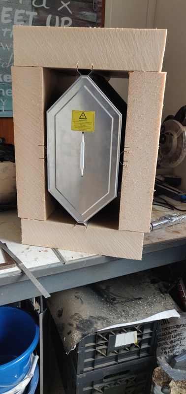

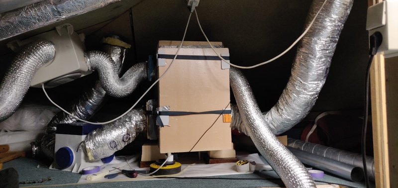

Hallo
Ik heb zelf een WTW gemaakt van een tweede hands warmtewisselaar ingebouwd in een xps schuimen doos.
Bestaande afzuigventilator erop aangesloten en een extra inblaasventilator van litho. Ik zuig aan van onder de dakpannen en blaas in op de overloop. condens afvoer gemaakt aan de koude afvoer kant. Groot succes met en duidelijk waarneembare gasbesparing!!! . Nu nog wat rommelig maar dat ga ik deze zomer fatsoeneren. Ik was 250,- euro kwijt.
Voor wie meer info wil, neem maar contact opAfbeeldingslocatie: https://tweakers.net/i/XCDs6CF9ddxtUTxatJpmbLr6Hqs=/800x/filters:strip_icc():strip_exif()/f/image/ytAkyMu6A5jKe1rrPjPBZuzD.jpg?f=fotoalbum_large
Afbeeldingslocatie: https://tweakers.net/i/HTwOXxB9_jwBs7PxcaOf6gfhN9w=/x800/filters:strip_icc():strip_exif()/f/image/qWyShOM2plfGrbru5NU8hmLD.jpg?f=fotoalbum_large
[ Voor 0% gewijzigd door Verwijderd op 15-02-2021 15:53 . Reden: kosten toegevoegd ]

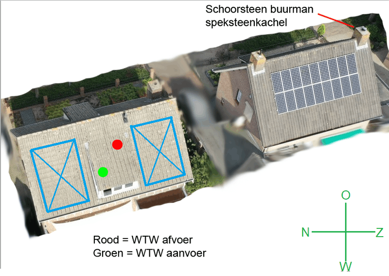

Dank voor de antwoorden! De eerste ventilatiekanelen en doorvoeren zijn reeds gemaakt, dus een weg terug is er eigenlijk niet :+
Hier een overzichtje van de situatie:
Afbeeldingslocatie: https://tweakers.net/i/XlYyXBsHK2bmw6SrFHngNNOxHyM=/800x/filters:strip_exif()/f/image/I1KKHcS7J7VR1t4FtQfWWFtJ.png?f=fotoalbum_large
In de lichtblauwe vlakken komen zonnepanelen. CV ketelpijp gaat weg (warmtepomp tzt) en schoorsteen is reeds gesloopt.
Het hoogte verschil tussen de schoorsteen van mijn buurmijn en mijn aanvoer, is zeker een meter of 3.
Voor de aan/afvoer pijpen zat ik aan de volgende producten te denken:
Afvoer: WTW HR dakdoorvoer Thermoduct geïsoleerd
Afbeeldingslocatie: https://www.ventilatieland.nl/resize/Thermoduct-dakdoorvoer-grijs_15057511971788.jpg/200/200/True/wtw-hr-dakdoorvoer-thermoduct-geisoleerd-180mm.jpg
Aanvoer: Thermoduct vlakke horizontale dakdoorvoer
Afbeeldingslocatie: https://www.ventilatieland.nl/resize/Horizontale%20dakdoorvoer_9445010728216.png/200/200/True/thermoduct-vlakke-horizontale-dakdoorvoer-diameter-180-tbv-hellend-dak.png
