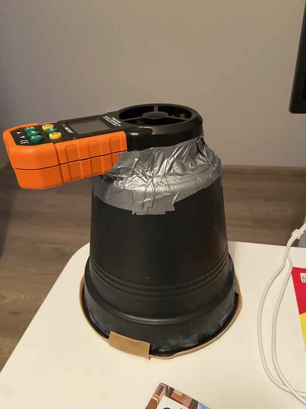

  • FRANQ
  • Registratie: Juli 2017
  • Laatst online: 15:59
masaman schreef op maandag 15 juni 2020 @ 13:46:
@FRANQ Heb jij zelf zo'n anemometer? Iemand enig idee waar je zo'n anemometer kunt huren/lenen?
Ja ik heb de peakmeter pm6252B vanaf aliexpress besteld.
Hierop een verloop gemaakt van een plastic saus/verf emmertje wat om het ventiel heen past.

Nu heb ik een vervangende WHR930 aangeschaft en wil ik voordat ik wat ga wijzigen het debiet meten.
2 jaar geleden hebben wij de kanalen laten reinigen en de ventielen laten afstellen.
Ik heb een peakmeter PM6252A aangeschaft en hier een kap op gemaakt:
Afbeeldingslocatie: https://i.ibb.co/L1q6303/IMG-20200704-112353.jpg
Afbeeldingslocatie: https://i.ibb.co/s2Srb6F/IMG-20200704-112400.jpg
Ook heb ik een excel gemaakt waarin ik de windsnelheid kan ingeven
Members only: title
Om de flow te bepalen bekijk ik de windsnelheid in km/u en bepaal de oppervlakte van de waaier.
Hier komt mijn eerste vraag:
viameter waar de lucht doorheen gaat is 6.6cm
diameter van de kern is 2.6cm
Er zitten ook nog 3 tabilitatie stangetjes, ik weet niet of ik die moet meetellen
wel meegenomen: 26,38cm2
niet meegeteld: 28,9cm2
Dit geeft al een afwijking van 10%
Mijn 2e vraag:
het debiet lijkt erg laag, iig veel lager dan de opgave van de fabrikant. Het zal zeker niet aan de weerstand in de ventielen liggen want met een laag debiet dan de lucht makkelijk weg. Hebben meer mensen iets dergelijks gemeten?
Ik heb ook de WHR930 gemeten (nu hij nog los staat). Hier meet ik op de laagste stand een snelheid van +- 28km/u wat neerkomt op een 83m3, ook dit is veel lager dan de opgegeven 120m3 op stand 1.
Doe ik iets fout in mijn meting of kan iemand mij deze afwijking verklaren?

darklord007 schreef op donderdag 9 juli 2020 @ 11:29:
Heb je hier geen rapportje van met het aantal m3/h per ventiel? Dan kun je op die manier kijken of jouw meter omrekenformule klopt?

ThinkPadd schreef op donderdag 9 juli 2020 @ 11:42:
Helaas toen inregelen was niet hetgene waar de meeste zorg aan is besteed.
Ging me vooral voor het schoonmaken, en hij is toen zeker ook niet 3x alles rond gegaan

Wat ik merkte bij mijn anemometer is dat de omrekenformule bij lagere debieten (<100m3/h meen ik) ook niet meer klopte.

Ik heb een Peakmeter PM6252A besteld op amazon en een kap erop geplakt met ductape.
Ik heb elke kamer ingesteld op 25m3/h volgens de formule van @Theo de km/h stand vermenigvuldigen met 4.
Helaas kwam ik er niet uit met de formule @Blihi , met die formule zou ik nooit het debiet halen zelfs op 100% ventilatie zonder ventiel.
Nu mijn vraag:
Ik heb nu boven een slaapkamer kamer op 50m3/h en de andere 3 op 25m3/h en de begane grond op 100m3/h
Hierbij moet de whr930 op 61% staan om deze debieten te halen.
Het huis in totaal is dus ingeregeld op 9 personen terwijl we maar met 4 zijn.

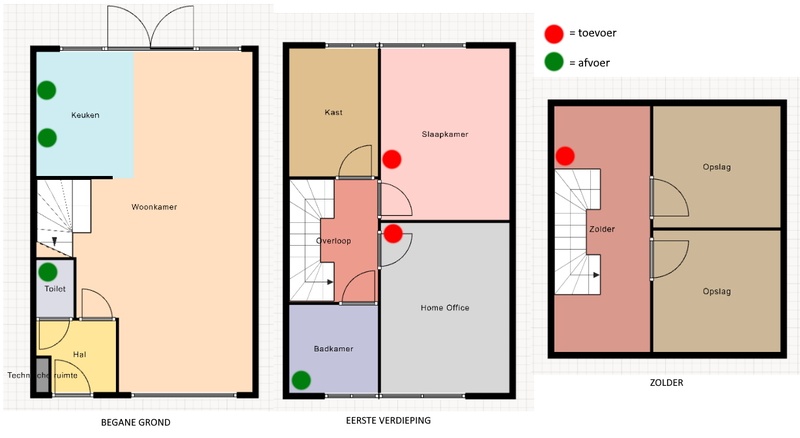

Is het niet mogelijk om de aanvoer en afvoer zo in te stellen dat de huiskamer gevoed wordt door de kieren onder de deuren van de slaapkamers? De trap heeft geen deuren.
Bijvoorbeeld door minder af te zuigen op de 2 punten boven en eeer op de 3 beneden?
Zie ook bijgevoegde tekening.

@Tetsuo55 Je kan de inblaas in de huiskamer compleet weghalen. Alle afzuig in de keuken en toilet die komt dan vanuit de slaapkamers. Overdag zijn deze slaapkamers leeg en stroomt deze lucht dus schoon de huiskamer in. Extra ventielen is dan niet echt nodig voor additionele schone lucht in de huiskamer. In de nacht is deze lucht wat minder schoon omdat er in de slaapkamers geslapen wordt, maar dat maakt niet uit omdat de dan niemand in de huiskamer aanwezig is.
Persoonlijk zou ik de volgende instelling aanhouden, waarbij 'U' het debiet is dat je voor één persoon nodig hebt: (zo'n 25-30 kuub/uur)
- slaapkamer #1: +2U
- slaapkamer #2: +U
- slaapkamer #3: +U
- slaapkamer #4: +U
- Ventiel zolder: Dit is een lastige. Wanneer dit als studie/slaap/werkruimte gebruikt wordt dan +U. Wanneer er wasgoed gedroog wordt dan is -U aan te raden. Anders is het +0.5U
- Badkamer : -U (met douchen systeem wel op de maxstand zetten)
- Toilet: -U
Open keuken: -de rest
Op deze manier heb je zowel overdag als 's nachts een goede luchtkwaliteit in huis. Wel moet je zorgen dat er kieren onder de deuren zitten zodat de lucht van de slaapkamers naar de keuken kan stromen, maar dit heb je dus al :) CO2 mengt zich trouwens heel goed in huis. Vergelijk het met het aanbranden van eten op het fornuis of een vers brood dat uit de oven komt; die lucht gaat ook vrij direct het hele huis door. Met CO2 is dus ook het geval. Als je (bijv) met 10 personen beneden in de huiskamer zit dan kun je dit aan de CO2 echt wel meten op de badkamer en bij de zolderkamer (mits deze zuigt en niet blaast)
Dat je dus beneden een negatief debiet hebt van -3.5U terwijl je met vier man beneden bent dan is niet zo heel spannend. Mocht blijken dat de CO2 toch iets boven de 800 ppm komt dan kun je het debiet in de keuken/wc iets verhogen, en om de balans niet te verstoren dit ook in een slaapkamer te doen.

Wel vreemd dat die waardes zo afwijken. Heb je de binnen en buitendiameter van de rotor ook opgemeten?
Bij de mijne zijn die 64 en 24 mm, maar ik lees ook 67 om 20 mm. Dat maakt nogal uit, want het oppervlak gaat van 25 naar 33 cm2.
Bij een diameter van 67 om 20 moet je inderdaad geen 1.623 ft2 invullen, maar 2.131 ft2, dat is 30% meer oppervlak, dus ook een 30% hogere waarde bij debiet.
Tetsuo55 schreef op zaterdag 19 december 2020 @ 12:02:
Ik snap je redenatie niet....
Je richt de debieten in om de zaak in balans te krijgen en je bepaalt met de stand van je ventilatie unit (uitgangspunt de normaalstand) de ventilatie die je nodig hebt om voldoende af te voeren voor het aantal personen in een ruimte. Dat zal overdag de woonkamer vaak zijn en 's nachts de slaapkamer(s).
En normaal is dan dat je in de verblijfruimten de aanvoer verzorgt en de kieren onder de deuren vooral gebruikt voor de afzuiging, niet andersom.
Theo schreef op zaterdag 19 december 2020 @ 13:09:
Dat vind ik een heel slecht advies..... juist in de woonkamer wil je een zodanige aanvoer hebben dat er overal voldoende wordt geventileerd. Als je dan alleen in de keuken gaat afzuigen zal vaak in een groot deel van de woonkamer er amper schone lucht komen, de luchtstroom gaat dan van onder je deur gelijk richting afzuiging.
Er is een hele goede reden om aanvoer in je woonkamer te hebben die zorgt voor een luchtstroom waar je voor ventilatie ook echt wat aan hebt.
Idealiter zit de aanvoer in het plaatje dan links (boven en onder) in woonkamer en niet allemaal bij elkaar pal naast de afzuiging.

Waar dit topic oorspronkelijk mee begon was het inregelen van mijn Itho qualityflow.
Deze zuigt af in alle verblijfsruimten co2 gestuurd, en blaast in via het trappenhuis.
Dan komt de verse lucht dus onder de deuren door de ruimten binnen.
Het is dus wel mogelijk.

Zie hier een tekening van boven gezien met de ventilatie punten aangegegeven
Zoals je ziet dit de aanvoer bij de deur voor elke kamer en naast de trap in de woonkamerAfbeeldingslocatie: https://tweakers.net/i/6QZ45Se0P7qylw0abw2GOHViqRU=/800x/filters:strip_exif()/f/image/XnwkkY6XHF0YMPfMqAX0C0qF.png?f=fotoalbum_large

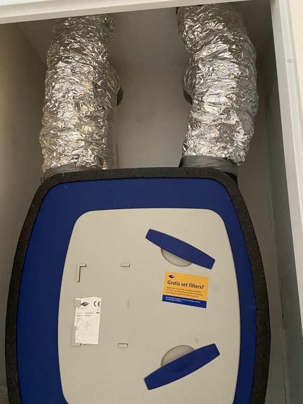

Foto's van je WTW en aansluitingen, hoeveel ventielen (aan & afvoer) en welke locatie, welke merk en type WTW heb je en/of alle andere relevante informatie die je kan verschaffen zodat lezers van jouw vraag, je ook echt kunnen helpen.
  • Sedato
  • Laatst online: 06-01-2023
Ok voor degene die een antwoord op maat kunnen geven:
- itho HRU 3
- 3 inblaas in woonkeuken, 1 in beide slaapkamers dus 5 inblaas in totaal
- 2 afvoer in de keuken, 1 wc, 1 badkamer, 1 opbergruimte, dus totaal 5.
- gaat om een appartement, 1- laags met woonkeuken en 2 slaapkamers
- woonkamer keuken ligt aan straatzijde, de wtw daar onegeveer 5 meter vandaan. De slaapkamers liggen aan tuinzijde, zo’n 7 meter van de wtw vandaan. Badkamer/wc/opberg ligt zo’n 3 meter van wtw af.
Dank voor jullie hulp.
En zonder te weten hoe je dit debiet berekend (dat zul je met de waarden van de anemometer toch moeten doen) en hoe je meet (1 ventiel, op de unit zelf, enz) valt er ook niet zoveel over te zeggen.
Normaal met een unit van 350 moet je in stand 2 ergens tussen 125-175 zitten op de unit zelf, beetje afhankelijk hoe je potmeters staan ingesteld.
En veel lawaai in stand 2 betekend vaak dat er geen of onvoldoende demping is gebruikt bij de aansluitingen richting je woning. Als de unit zelf veel lawaai maakt is het tijd voor onderhoud en in het slechtste geval vervanging. Ik heb een zelfde unit net na 20 jaar (zonder onderhoud in die periode) vervangen.

Dank voor de tips. Ik meet idd per ventiel en kom uit op zo’n 4 km/h per ventiel uit. Omgerekend voor 5 ventielen met een peakmeter, gebruik makend met eerder gedeelde excel. sheet kom ik uit op 50m3.
Ik zal eens onderzoek doen naar het geluid. Hopelijk is van buiten zichtbaar of er een demping is toegepast.
Vreemd als alle ventielen dezelfde waarde geven..... dat kan haast niet, degenen dichterbij de unit hebben veelal meetbaar hogere waardes. En elke formule om m3 te berekenen is wel afhankelijk van je specifieke meter...
Demping kan je zien of er vanuit de HRU op de kanalen richting huis dempers zitten. Of een flexibele slang met een grotere diameter dan het kanaal, of (nog beter) een vaste spiro buis met een fors grotere diameter dan het kanaal. Een enkelwandige flexibele slang is geen demping.
Of je hebt een verdeelbox, maar gezien het beperkt aantal ventielen verwacht ik dat niet.
  • Sedato
De ventielen zijn allemaal maximaal open gedraaid en geven ongeveer dezelfde waarde. Er zitten wel wat verschillen tussen. De afstand tussen toevoerventielen en de box is nagenoeg vergelijkbaar, dus dat kan wel kloppen denk ik.
Ik gebruik overigens de peakmeter PM6252B. Bij omrekenen hou ik rekening met de oppervlakte van de de meter (zoals uitgelegd op dit forum).
Heb ook nog eens direct aan de wtw gemeten. Daar kom ik uit op 190m3 maximaal op hoogste stand. Ook dat ligt ver van de specificatie welke 325m3 geeft.
Ik zie overigens dat er wel dempers zijn aangebracht, heb foto toegevoegd van zowel de wtw als van de anemometer die ik heb geknutseld.
Afbeeldingslocatie: https://tweakers.net/i/H1YMOP-oJnhEc8KAiUE08pZseEA=/x800/filters:strip_icc():strip_exif()/f/image/m4piFQDzqYEGk22R0HZ0gDw9.jpg?f=fotoalbum_large
Afbeeldingslocatie: https://tweakers.net/i/-hzgMss9u4IAKfsCBs2kHlrtzjY=/x800/filters:strip_icc():strip_exif()/f/image/v4LwnlsgLbsv1MsvW3R8TJPU.jpg?f=fotoalbum_large
Kijk dan eens naar de potmeters die linksonder van je HRU zitten, daarmee bepaal je de debieten in de verschillende standen (staat in de handleiding). Gemeten op de unit moet je dichtbij het max kunnen komen.
Ik verwacht dat je formule voor deze meter niet juist is.
Geen echte dempers zo te zien daarvoor is is de buislengte veel te kort. Goede demping is minimaal 0,75-1m lang, en die bochten zijn ook niet bevorderlijk.

De potmeter voor stand 3 had ik inderdaad op maximaal gedraaid bij het meten. Ik heb de formules gebruikt uit de spreadsheet die hier eerder is gedeeld en ook de formules nagelopen. De oppervlakte week iets af van mijn meting, maar die heb ik passend gemaakt.
Ik zal nog eens verder onderzoeken en eventueel bij vervanging rekening houden met betere geluiddempers. De bochten zijn in principe voor toevoer van buiten en afvoer naar buiten. De buizen van en naar de woning lopen wel recht, verwacht dat die de belangrijkste zijn voor geluid in kanalen binnen de woning.
Ik zal nog eens meten met schone filters en ook mijn peakmeter dubbelchecken. Anders weet ik het ook niet meer.

Bedankt voor de tips voor het ineenknutselen van een eigen anemometer.
Ik heb een CO2 meter gemaakt, en realiseer me nu dat 'stand 1' niet voldoet. Ik kan al mijn ventilatiesysteem met Home Assistant bedienen dankzij een 0-10V aansluiting op mijn ventilatiesysteem.
Ik ga dus in de slaapkamers en in de leefruimte CO2 sensors plaatsen en dan het ventilatiesysteem met wat programmatie in Home Assistant harder doen draaien wanneer nodig.
Belangrijkste probleem daarbij is het lawaai dat de ventilatie maakt bij hogere standen.
Mijn plan om dit lawaai te verminderen is:
1: aanschaffen van de Peakmeter PM6252A
2: een kap erop monteren: Ik vond in de kelder deze 160mm->110mm adapter, die perfect op de buitenrand van de ventielen past (handig want sommige ventielen zitten in een klein stukje muur). Afbeeldingslocatie: https://tweakers.net/i/_COpz1-jedSsRxN2PAyTAn_L2I8=/x800/filters:strip_icc():strip_exif()/f/image/1e6qB2RMpZCwVQHW1BxH6f4t.jpg?f=fotoalbum_large
Daar heb ik een dikke laag silicone op gedaan en deze dan omgekeerd op wat cellofaanfolie gedrukt om en zo laten drogen om een gladde rand te bekomen. Vervolgens heb ik het teveel aan silicone aan de binnenkant weggesneden om niet te veel de luchstroom te verstoren. Niet te zien op deze foto maar de overgang van 160->110mm is met een gladde rand, wat ook zou moeten helpen de luchtstroming niet al te veel te verstoren. De overgang van 110mm-->de anemometer zal ik met duct tape doen denk ik.
3: Ik meet hoe snel de anemometer draait bij de ventielen die storend veel lawaai maken.
4: Ik plaats deze geluidsdemper in de buis achter het ventiel, monteer het ventiel en meet opnieuw de snelheid met de anemometer, deze zal lager uitvallen dan de oorspronkelijke meting.
5: ik druk pluggen uit de geluidsdemper en zet het ventiel verder open, tot de anemometer weer de oorspronkelijke gemeten snelheid toont.
Als ik het goed begrijp zal ik op deze manier minder lawaai hebben zonder een impact te hebben op het debiet van mijn ventilatiepunten.

Bedankt voor deze verhelderende uitleg! Ik ben zelf bezig met een ventilatieplan voor aanleg van balansventilatie in mijn toekomstige woning (bouwjaar 1978) en heb door dit inzicht mijn plan omgegooid. Hieronder mijn nieuwe plan, ik ontvang graag wat feedback of ik goed bezig ben of het beter anders kan aanpakken.
  • WTW installatie: Itho HRU 350, plaatsing op zolder.
  • huis is ongeveer 100m2 woonoppervlak en heeft 3 verdiepingen. Van boven naar beneden grofweg: 2e verdieping zolder + washok, 1e verdieping slaapkamer + badkamer + werkkamer en op de begane grond woonkamer + open keuken + toilet. Alle verdiepingen zijn met elkaar verbonden middels een centrale trapgang zonder deuren. Onder elke kamerdeur zit 2cm kier.
  • Standaard zijn 1 of 2 personen in huis aanwezig.
  • Middels bovenstaande post van @Theo wil ik het systeem nu als volgt in gaan regelen: (U=30m3/h)
    • Slaapkamer: +2U
    • Werkkamer: +U
    • Zolder/washok: +1,5U (mijn idee: toevoer in zolder droogt de natte was en stroomt vervolgens via trappengat naar beneden. Als ik hier afvoer i.p.v. toevoer (@Theo stelt afvoer voor als zolder washok is) dan stroomt te weinig lucht naar woonkamer/keuken denk ik)
    • Badkamer: -U
    • Toilet: -U
    • Open keuken: -2,5U
    • Woonkamer: +0U (ik wil hier wél een toevoerventiel voorbereiden maar in principe dichtzetten. Ventilatie van woonkamer gebeurt middels verse lucht vanuit bovenverdiepingen via trapgat en wordt via woonkamer afgezogen in open keuken en toilet)
  • Itho CO2 sensoren in slaapkamer en open keuken. Itho vochtsensor in badkamer.
Is mijn gedachtegang goed om vanuit zolder en eerste verdieping lucht toe te voeren en deze in badkamer en begane grond af te voeren? Om op die manier optimaal van de luchtstroming gebruik te maken. Gaat dit niet voor vervelende tocht zorgen van zolder naar begane grond via het trapgat?

  • rolandmegens
  • Laatst online: 16:14
@brambond
Heb je misschien een plattegrondje met deze info? Maakt het iets makkelijker. En heb je berekend wat de minimale waardes (afvoer en toevoer) moeten zijn t.o.v. de regelgevingen? Die zijn gebaseerd op het oppervlakte van de ruimtes, met een mimimum.
Meestal heb je inderdaad dat je op de 1e verdieping teveel toevoer hebt (alle slaapkamers) en dat je dan wat meer afvoer op de beganegrond hebt dan toevoer, dus dat dat overschot via je trap/hal daartussen verplaatst.
Let er overigens wel op dat het echt niet ok is om geen toevoer in je woonkamer te doen. Die moet juist aardig veel hebben. en 60m3/u lijkt mij juist weer heel erg veel voor een slaapkamer.
(washok heeft trouwens normaal ook afvoer, geen toevoer)
Over het inregelen: Altijd op de maximale stand. Dus inderdaad stand 3 instellen zodat het totale debiet klopt met wat je nodig hebt, en dan nog het inregelen per ventiel.

  • brambond
  • Laatst online: 19:50
Ik heb mijn situatie uit mijn eerdere post in een plattegrond gezet, zie plaatje. Is hiermee mijn situatie duidelijk? De wtw-installatie komt op zolder. In groen en rood de ventielen die ik wil plaatsen.

  • rolandmegens
@brambond
Zie hier de regels die gelden: https://www.ventilatieland.nl/ventilatieberekeningen
Even vereenvoudigd moet je m3/u 3.24x de oppervlakte (m2) van de ruimte zijn. Daarbij moet een wc minimaal 25 m3/u afzuiging hebben en een badkamer 50 m3/u. Keuken minimaal 75m3/u.
Ik weet niet wat je m2's zijn, maar het zou dus bv iets kunnen zijn:
Eerste verdieping:
- Slaapkamer (15m2) = +50m3/u
- Home office (15m2) = +50 m3/u
- Badkamer = -50m3/u
totaal: +50m3/u overschot
Beganegrond:
- Keuken = -75 m3/u
- Toilet = -25 m3/u
- Woonkamer (40m2?) = +130 m3/u
totaal: +30 m3/u.
Wat ik dan zou doen is de keuken met 30 m3/u verhogen (75m3/u is daar erg weinig), en dan de zolder afzuiging doen van -50m3/u (daar staan ook de wasmachine/droger toch?)
Dan zou je in totaal uit komen op 230m3/u voor de hele woning.
  • brambond

  • FRANQ
@brambond
Ik zou in de woonkamer ook een toevoer doen.
Anders moet al die lucht uit je slaapkamer komen.
2x onder de spleet van de deur door.
Dat gaat gieren, en je hebt meer lucht dat van buiten aangezogen wordt vanwege de weerstand, en buitenlucht is niet voorverwarmd/gekoeld door de wtw.
En in de kast ook een toevoer, dat lijkt me een opgeofferde slaapkamer. Die kan toekomstig weer slaapkamer worden. Ook is ventilatie in de kledingkast geen overbodige luxe, ik heb het nu niet maar ga dat nog plaatsen vanwege muffe lucht.
  • rolandmegens
@brambond
Ik weet niet wat de theorie van Bram is, maar als je aan de minimaal voorgeschreven waarden wil voldoen lijkt het mij haast onmogelijk om geen toevoer in de woonkamer te plaatsen. Ik weet niet om wat voor oppervlaktes het gaat in totaal, maar je hebt stiekem echt aardig wat ventilatie capaciteit nodig in een huis.
En daarnaast moet er dan inderdaad echt een extreme hoeveelheid onder de spleet van de deur door.
Qua inregelen is het normaal om je maximale stand zo hoog te zetten om aan je benodigde debiet te voldoen, en dan je minimale zou ik instellen tot wat je zelf comfortabel vindt. Als hij te laag staat moet het systeem constant naar de hoge stand springen om te corrigeren, en/of wordt de co2 veel te hoog.
Hoe je systeem schakelt op basis van sensoren etc heeft hier ook nog invloed op uiteraard, maar dat is per systeem anders

  • lithoijen
  • Laatst online: 15:20
Misschien is dit niet de juiste plek, maar ik verwacht dat hier de kenners zitten. Ik heb mijn WTW op het moment basaal ingeregeld met alle tips hier ging dat eigenlijk vanzelf. Dit moet nog een keer over wanneer alle deuren hangen, maar voor nu klopt het eigenlijk al heel aardig.
Nu verwacht ik mogelijk wat problemen zodra de bora met afzuiging naar buiten hier wordt geïnstalleerd. Ondanks dat mijn huis niet 100% luchtdicht is verwacht ik dat de 500 kuub/uur van een Bora toch voor teveel onbalans gaat zorgen. Nu had ik het volgende bedacht, misschien dat daar door jullie eens op geschoten kan worden:
Optie 1: ik blokkeer met een automatische afsluiter de afvoer richting de wtw zodra de kookluchtafzuiging wordt opgestart. De inblaas blijft actief, zo wordt voor een disbalans in aan en afvoer door de WTW gecreëerd die voor een aanzienlijk deel van de lucht voor de kookplaatafzuiging zorgt. Eventueel nadeel, loopt de afzuigventilator niet heet door gebrek aan luchtflow?
Afbeeldingslocatie: https://tweakers.net/i/YU8204K8MXocgnN0y2-YoB2xvk8=/800x/filters:strip_icc():strip_exif()/f/image/htoMwN50DnvXqQrDemy7WDpa.jpg?f=fotoalbum_large
Optie 2: Ik voorzie op zolder in een afsluiter tussen de WTW en de ruimte. Deze afsluiter wordt open gestuurd zodra de kookluchtafzuiging geactiveerd wordt.Zo kan afgezogen lucht terug het huis in stromen ipv naar buiten. Zo kan de kooklucht afzuiging aan genoeg lucht komen. Eventueel nadeel: er kan koude lucht door het afvoerkanaal vanuit buiten worden aangezogen wat eventueel condensatie problemen kan veroorzaken.
Afbeeldingslocatie: https://tweakers.net/i/Dsd-QxUQ3H2QroeKrAPXaF2g51Q=/800x/filters:strip_icc():strip_exif()/f/image/AdInqmat9737ohsw2IGijvu3.jpg?f=fotoalbum_large
Sorry voor de low tech schetsjes.
Zou 1 van de opties kunnen werken en welke zou de voorkeur moeten hebben?
