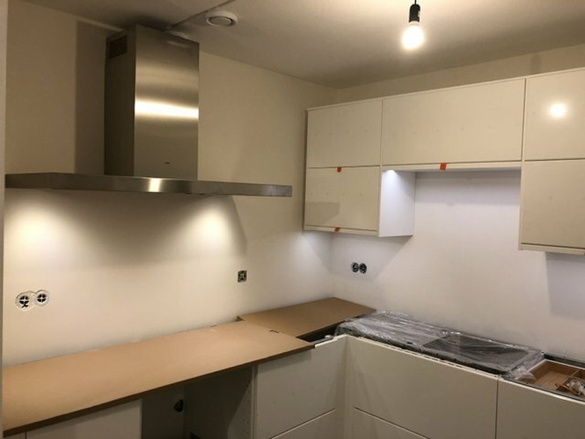

Ik wil binnenkort zelf balansventilatie gaan aanbrengen in een huis waar al enkele ventilatiekanalen aanwezig zijn maar niet mechanisch worden afgezogen. Ik wil de bestaande kanalen gaan gebruiken en deels uitbreiden om in te zetten als balansventilatie. Heb de verschillende topics doorgelezen maar toch nog een aantal vragen, hopelijk kunnen jullie helpen.
  1. Hoe voer je spirobuis door een kalkzandsteen tussenmuurtje? Gat ruimer boren en rondom afpurren? Of gat strak boren en spirobuis klemmen?
  2. Bij het monteren van ventielen op een koof of tussenmuur, is het dan verstandig waar mogelijk ventielen rechtstreeks op spirobuis te monteren? Of is het beter het laatste stukje verbinding naar het ventiel met een flexibele buis te maken?
  3. Kan ik een motorloze afzuigkap aansluiten op de balansventilatie en deze vervolgens beschouwen als 'standaard' afzuigventiel in de keuken? Of geeft het problemen als ik de afzuigkap inzet als standaard ventiel en continu laat afzuigen net als alle andere ventielen? (afsluitklep in de afzuigkap laat ik dus constant open staan zodat deze afzuigt)

3 Afzuigkap moet je niet op een wtw aansluiten. Vieze, vettige dampen e.d. wil je niet in je buizen en wtw hebben.

Dat kan. Wanneer je de motorloze afzuigkap op het systeem hebt, heb je geen aanvullend ventiel in de buurt nodig.
Je hebt wel een aantal andere uitdagingen:
  • De afzuigkap vereist minimaal 300 m3 / uur. Om dat zonder al te veel herrie te doen, heb je een flink dikke pijp nodig. (Maar daarna heb je een heerlijk geruisloos systeem, omdat de motor zoveel verderop zit.)
  • Je moet die dikke pijp van binnen goed kunnen reinigen, zeker de eerste twee meter. Als je discipline van filters schoonmaken slecht is, mogelijk nog wat meer. Hier zit een enorme angst van de fabrikanten: rommel in de unit. (Je kunt dit NIET aan de uitblaasfilters overlaten.) Maar dat blijkt in de praktijk mee te vallen: de pijp naar de unit vangt 't vrijwel altijd wel op.
  • Aan die 300 m3 / uur kom je eigenlijk niet zonder regelklep(pen). Recentelijk zie je mondjesmaat systemen op de markt komen die overdag in de woonkamer en 's avonds in de slaapkamers inblazen, twee zones aan de inblaaskant dus. Maar daarop dan ook meteen weer hard begrensd :-(. Dus de regeling die jij nodig hebt, voor concentreren van de afvoer en regelen van toerental, heb je niet zomaar.

  1. Om de afzuigkap in te zetten als permanent afzuigventiel in de open keuken is mijn plan de motor uit de bestaande afzuigkap te halen. Het lijkt me dan verstandig om hier een standaard afzuigventiel voor in de plaats te monteren, binnenin de afzuigkap. Als dit een open buis blijft dan werken de andere afzuigventielen in huis amper meer lijkt me. Bovendien is de afzuigkap mét afzuigventiel in te regelen net als alle andere ventielen in huis. Klopt mijn logica?

Sorry hoor... maar dat is vere van optimaal. Doe het goed of doe het niet.
Ventilatie en afzuiging in een keuken zijn 2 verschillende dingen die alleen met de nodige aanpassingen te combineren zijn en ook dan eigenlijk nooit optimaal zijn.
Een normale ventilatie unit gaat je nooit voldoende debiet/flow opleveren zoals een afzuigkap dat gaat doen. Een beetje afzuigkap heeft om fatsoenlijk je kooklucht af te zuigen een minimaal debiet van 200-300m3/h met een veelvoud in de maximale stand (600+ m3/h ofzo). Zet dat even af tegen de maximale doorvoorcapaciteit van 1 125mm ventiel van 75m3/h en je kan zelf bedenken dat het niet gaat werken met 1 simpel ventieltje in een zelf gefreubelde afzuigkap. De weerstand van een afzuigkap met vetfilters en eventueel nog een koolstoffilter is ook veel te hoog om als vervanger voor een ventiel te dienen, daar gaat je ventilatie unit niet blij mee zijn (lees veel meer lawaai maken en sneller slijten). En belangrijker, je gaat simpelweg onvoldoende afzuigen.
Als je niet naar buiten kan met de afzuiging dan heb je maar 1 fatsoenlijke oplossing en dat is een recirculatiekap waarvan de afzuiging werkt met een hoog afzuigdebiet en waarbij de gezuiverde lucht dan via je normale afzuigventielen in de keuken, en dat zijn er in een keuken minstens 2 van 125mm, met een (veel) minder hoge flow wordt ververst.
De enige andere fatsoenlijk optie is een separate ventilatie unit alleen voor je afzuiging. Maar dat is een onzinnige oplossing met meer nadelen dan voordelen. Een recirculatiekap is veel praktischer.

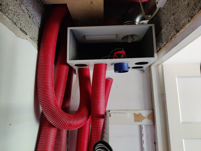

itsjohan schreef op dinsdag 18 mei 2021 @ 18:26:
Nu zit ik even te puzzelen op het volgende: eigenlijk zouden er tussen het plenum en de kanalen dempers moeten.
Weet je dat zeker? AFAIK hoort er alleen een demper tussen het plenum en de wtw-unit, niet tussen het plenum en de afzuigpunten. Zo staat het ook in de handleiding.
  • itsjohan
  • Laatst online: 23:54
Ik begreep uit andere topics dat je anders de kleppen mogelijk zou horen. In de handleiding van het plenum kom ik wel dempers aan beide kanten tegen:

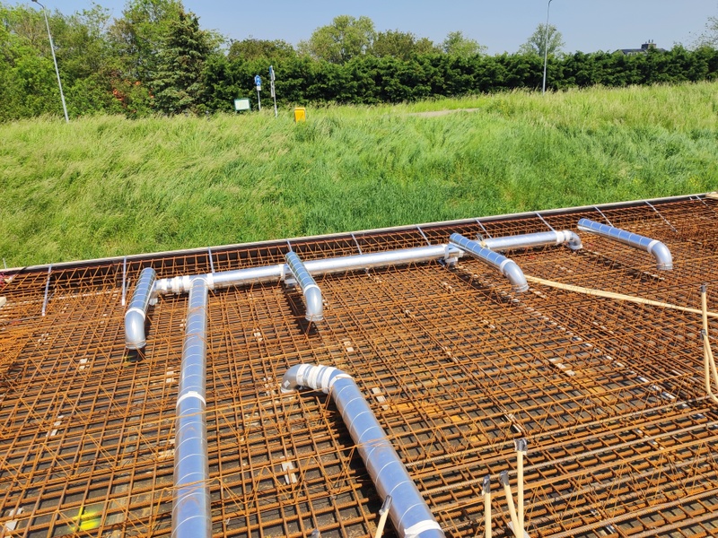

Voor de bouw van m'n eigen woning ben ik nu aangekomen bij de ventilatie die in de verdiepingsvloer verwerkt moet worden. Onderstaande tekening geeft schematisch het plan weer voor de toevoer van de BG.
Afbeeldingslocatie: https://tweakers.net/i/FYLH86Wk2s8lV3XNbjfb7jkhODg=/800x/filters:strip_icc():strip_exif()/f/image/YPnv7qJKnsgFO3Oic2cp2Vys.jpg?f=fotoalbum_large
Alleen heb ik nog niet helemaal duidelijk hoe het nou zit met de luchtsnelheden in de buizen.
Als ik uit ga van de rekenmodule van Spiralo dan krijg heb ik bij nummer 1 een luchtsnelheid van 3,9m/s wat binnen de norm valt. Is het dan zo dat de luchtstroom op plek "2" minder snel is omdat er al lucht door de ventielen A en B is gegaan? zou dit dan beteken dan er om plek 2 van nog 150m3/u door de buis zou gaan, wat neerkomt op een luchtsnelheid van 2,4m/s? of denk ik te simpel op deze manier?
En dan nog de laatste vraag aan de kenners, zal het geluid acceptabel zijn bij deze installatie? Per ventiel zal er maximaal 50m3/u toegevoerd worden door een kort stuk spirobuis 125mm welke snel overgaat in 150mm spiro. Uitgaande van 50m3/u door 125mm buis komt dit neer op 1.1m/s of maak ik hier ook een denkfout en moet ik uitgaan van de snelheid van de lucht in het hoofdkanaal van 150mm? 8)7
Al met al een hoop vragen van mijn kant, maar ik hoop dat er iemand is die mij enigszins de goede kant op zou kunnen sturen.
  • Roelaano
  • Laatst online: 16-11 22:31
Roelaano
vd Laan & co.

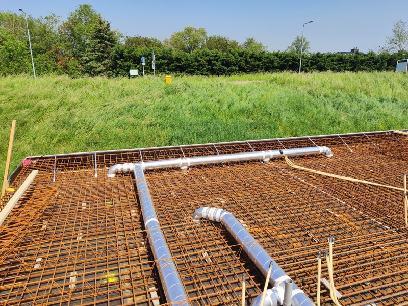

Inmiddels liggen er al wat buizen op hun plek. Ik vraag me nu alleen nog af welke manier van aansluiten het minste geluid zal opleveren?
Optie 1
Afbeeldingslocatie: https://tweakers.net/i/Kf4FSoR08wnGQPUzVvMo1u0mFNU=/800x/filters:strip_icc():strip_exif()/f/image/SOUUTaLGSxL15zvyUQU6LIYz.jpg?f=fotoalbum_large
De ventielen worden vrijwel direct op de hoofdkanaal van 150mm gezet.
Optie 2
Afbeeldingslocatie: https://tweakers.net/i/cdarn7-JH48fRQjMJogxeLM0x38=/800x/filters:strip_icc():strip_exif()/f/image/kvcwbnsCI511g56NscAwzrkJ.jpg?f=fotoalbum_large
Alle ventielen zitten met een meter spiro 125 verbonden met het hoofdkanaal.
De angst die ik heb is dat de hogere luchtsnelheid in het hoofdkanaal bij optie 1 beter hoorbaar zal zijn via de ventielen. Zal de kans hierop minder zijn bij het aansluiten achter een aftakking van 125 zoals optie 2?
  • naftebakje
  • Laatst online: 22-11 08:44
Je giet de buizen in in het beton, dan gaan ze zeker niet meetrillen en ze hebben ook vast geen lekken :+
Voor geluid wordt vaak aangeraden om de verbinding naar het ventiel met een demper te doen, met zo'n flexibele slang. Er bestaan ook vaste dempers, die kosten wellicht meer. Er zijn ook dempers die je in de buis steekt, stukje schuim waaruit je stukjes kan halen om meer of minder opening te laten volgens debiet.
Wat hierboven het beste is, durf ik niet met zekerheid zeggen, maar ik zou verwachten dat het 2e beter is: als geluid opgewekt wordt (wellicht meest in bochten en aftakkingen) dan heeft het een langer weg af te leggen, dus zal het meer gedempt worden. Mijn electronica-achtergrond zegt me dat overgang van kanaaldiktes ook andere frequenties zal dempen (dus stiller), maar dat zal marginaal zijn.
