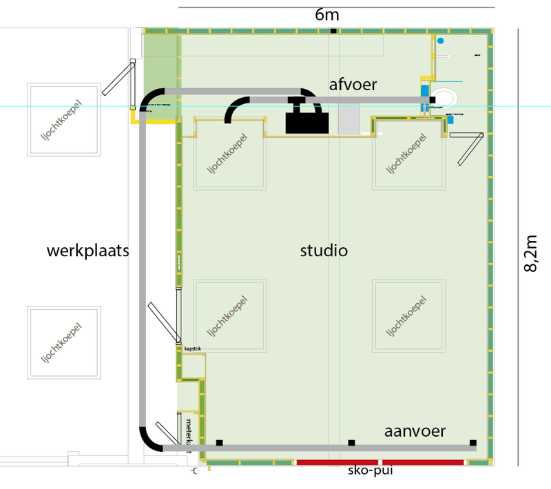

Aangaande te gebruiken kanalen en ventielen heb ik enkele vragen.
Situatieschets: voor een multifunctioneel studio (±35m2) in een schuur in onze tuin kiezen wij qua ventilatie voor systeem D. In de ruimte zijn 1 of 2 mensen aan het werk, sporadisch meer. De ruimte wordt naast kantoor als foto-studio gebruikt, sporadisch als gastenverblijf. Er zit een piepklein badkamertje (douche met wc) in, en er is een pantry aanwezig waar in theorie met 2 elektrische pitjes wat opgewarmd kan worden. Achter de studio is een bergingsgang waar de installaties zich bevinden.
Ten slotte willen we de mogelijkheid open houden om de ruimte als appartement te verhuren.
Het andere deel van de schuur wordt gebruikt als hobby/hout-werkplaats en is ook vanuit de studio met een flinke deur verbonden. We isoleren de studio goed.
Hier een tekening, waarbij de grijze lijnen de ventialtie voorsteld, en de de zwarte blokjes de ventielen en/of verbindingen.
Afbeeldingslocatie: https://tweakers.net/i/db0KF9LQjhsCFZMC5LLeLowBkOE=/800x/filters:strip_exif()/f/image/aUp9H1AvJ4wtd9hDu6MOeU58.png?f=fotoalbum_large
Via deze vasco-tool heb ik berekend dat ik minimaal 125m3/h lucht moet verversen.
Hiervoor wilde ik de Itho Daalderop WTW HRU 200 ECO aanschaffen.
Luchttoevoer: drie ventielen in het plafond (aan voorzijde, verbonden met één buis). Deze buis loopt vlak onder een ongeïsoleerd plat dak, tussen 22cm dikke balken, waartussen 19cm glaswol komt te liggen. De spouw van 3cm boven dit glaswol wordt 'natuurlijk geventileerd' door roosters in de buitenmuren aan beide kanten van de balken.
Luchtafvoer: twee ventielen: 1x linker-achterzijde in de muur, en 1x in badkamertje (met ruime kier onder deur).
Nu de vragen:
1. Volstaat ø125mm buis i.c.m. het aantal ø125mm ventielen?
(qua flow én qua geluid? er komt sowieso een stukje flexibel vanuit de WTWunit)
2. Wat voor type buizen kan ik het beste nemen: ongeïsoleerd plastic of metaal, of geïsoleerd of zelf isoleren?
Indien geïsoleerde buizen zie ik op ventilatieland "Isodec thermisch geisoleerde ventilatieslangen" (relatief goedkoop per m) of "thermoduct". Flexibele buis lijkt me niet slim, of valt dat mee bij ±15m.
Ik ben eerlijk gezegd niet zo bang voor condens, dat vervliegt wel door de muurroosters, neem ik aan. Maar ik vind het jammer als de opgeWTWarmde lucht is afgekoeld als het de studio in geblaasd wordt.
Benieuwd naar jullie feedback.

Wat @technopeuter ook schrijft; je buizenstelsel is nogal groot. Als je enkel een afzuigpunt op het toilet maakt en op de afzuigplek bij de ljocht maak je enkel een inblaaspunt dan ben je er ook al; helemaal als je dit punt in de muur maakt dan blaast deze ook de ruimte door (ipv naar beneden), en dan zit je wel goed met je ventilatie.

Kwa aanvoer zit ik met de balken die parallel lopen aan de voorzijde, en ik wil de buizen niet in het zicht eronder, ze kunnen wel buiten de studio (door de werkplaats) haaks op de balken.
Het is precies genoeg, ik zou een maatje groter doen, maar dat is persoonlijk.

Maar weer even terug naar de feitelijke vragen: is mijn plan qua diameter en aantal ventielen goed, en welke buis kan ik het best in deze situatie gebruiken?

De buizen in je huis hoef je niet te isoleren, alleen diegene die uit je huis gaan.
Ik vind je buizenstelsel enorm. Lucht verdeelt veel beter dus een aan en afvoer mogen best dicht bijeen.

Maar je plan ziet er verder wel goed uit. 125 m3/h is stevig voor 1-2 personen. Aan de andere kant, als die twee personen ook echt bezig zijn (lichamelijke arbeid, en geen schermwerk) dan is die 125 kuub best goed gedimensioneerd.
De 125mm pijpjes zou kunnen, al zal ik eerder voor 150mm gaan of van die rechthoekige buizen als ruimte een probleem is. Of je ze wil isoleren of niet dat hangt er compleet af van waar je ze laat lopen. De aanvoerbuis moet door een ruimte gaan die -thermisch gezien- binnenshuis is. JE aanvoerbuis loopt door de werkplaats heen, en als deze ruimte significant kouder is dan je studio dan moet je de buis echt wel isoleren.
Qua buisisolatie ben ik persoonlijk fan van 'overkill' (ik heb er 20 cm glaswol omheen zitten). . Een 15cm buis heeft een oppervlakte van een halve vierkante meter per lengtemeter. Als de buis (thermisch gezien) buiten loopt terwijl de binnenkant (thermisch gezien) binnenshuis is dan heb heb je dus al een oppervlakte van 3 vierkante meter tussen (thermisch) binnen en buiten waar enkel een dun stukje metaalwand (buiswand) tussen zit. Deze 3 vierkante meter wil je gelijkwaardig isoleren als de rest van je woning.
Hetzelfde geldt trouwens ook voor de buizen die tussen de WTW en je buitenpunten gaan; de binnenkant hiervan is (thermisch) buiten, terwijl de buitenkant van de buis (thermisch) binnen is. Isoleer deze buizen dus ook zoals je de rest van de ruimte zal isoleren. (ik heb 10 meter aan 15 cm buizen met binnenlucht over de vliering lopen; dan is 20cm glaswol om 5 vierkante meter te isoleren ineens niet gek meer.
Alle buizen die binnen lopen waar buitenlucht doorheen gaat of andersom moet je dus echt goed isoleren. Dan is 2 cm niet afdoende.
Stel je hebt 6 meter aan buis van 15 cm doorsnede waar lucht instroomt van 20 graden en een debiet van 120 kuub/uur (= 2 kuub/minuut) . Deze buis is met 2 cm EPS/piepschuim geïsoleerd en loopt door een ruimte heen van 10 graden.
Die 2 cm EPS heeft een Rc waarde van zo'n 0.6. Ofwel, er gaat [1/0.6=] 1.6 watt per vierkante meter per graad aan warmte doorheen. Dan heb je dus met 3 vierkante meter aan oppervlakte een thermisch verlies van [3x1.6=] 5 watt/graad. Met 10 graden verschil is dit 50 watt aan verlies. Ofwel [50 x60 =] 3 kJ aan verlies per minuut.
Één kuub lucht één graad opwarmen kost 1 kJ aan energie. Per minuut stroomt er 2 kuub door buis waarmee de lucht dus 1.5 graad afkoelt, en dat is best zonde; er gaat 20 graden in bij de WTW en er komt 18.5 graad uit. Prop je 20cm aan glaswol/EPS om de buis heen dan is het verlies nog maar 0.15 graad, en dat is best netjes.
Dus mijn advies:
- gebruik 15 cm kanalen of rechthoekige kanalen.
- Isoleer deze 'tot in den extreme toe' als er een temperatuurverschil is tussen de lucht in de buis en de ruimte waar de buis doorheen loopt.

Qua "enorm" buizenstelsel, dat zou inderdaad een flink wat werk en materiaal besparen. Twee bevriende klussers stelden (onafhankelijk van elkaar) qua plaatsing van aan- en afvoer ventielen voor om dit aan 'uiteinden' van de ruimte te doen, vandaar...
Maar als het kan zoals @Theo het voorstelt, dan zou de delta-t tussen buis en omgeving ook véél minder groot zijn (want beide binnen thermische schil) en isolatie wellicht niet eens meer nodig zijn (of relatief eenvoudig achteraf nog na te plaatsen).
Kan ik dan ook niet beter de geplande 2 afvoer en 3 aanvoer ventielen vervangen met één toevoer en één afvoer van ø160mm (want airflow 150m³/h).
De toe- en afvoer naar buiten toe komt later, daarvan ben ik me bewust dat ik die sowieso goed moet isoleren.

@sibejan Die buizen kun je 160mm maken, al zal 150mm ook wel afdoende zijn. Meer is altijd beter, al maakt het met zulk korte stukjes niet echt uit qua luchtweerstand van je buizen. Zorg er iig voor dat je een ventiel gebruikt met een zo groot mogelijke opening, en zet deze ook echt compleet open. Het inregelen en in balans brengen van de toevoer en afvoer doe je dan enkel door de ventilatoren in je wtw af te regelen,. en niet door je ventielen te knijpen.

Buizen doe ik 150 of 160, wellicht gewoon flexibel Isodec oid, aangezien ik toch maar hele korte eindjes heb, en dat wel zo makkelijk installeert. En een wat groter ventiel geeft dus voldoende airflow en daarmee niet teveel lawaai, toch?

Persoonlijk zou ik dus vooral kijken qua ventiel naar wat je mooi/leuk vindt. Zolang de opening zo groot mogelijk is (haal de stelschroef/reductieplaat er eventueel ook gewoon uit) is het de openingsbreedte die het geluid bepaald.
Als je de airco trouwens gebruikt voor verwarmen dan krijg je de ruimte ook gewoon warm. De kosten om de ruimte warm te krijgen/houden zijn met een airco op stroom lager dan met je CV ketel op gas. En een warmtepomp kan met gemak die ruimte opwarmen en warmhouden. Je airco is namelijk eenlucht-lucht warmtepomp :)
Qua kosten: een kuub gas kost ongeveer 75 cent en levert 9 kWh aan warmte op bij verbranding. Ofwel, 8.3 cent per kWh aan warmte. Je airco heeft al snel een COP van 3.5 en levert dus 3.5 kWh aan warmte per kWh aan stroom die deze verbruikt. Met een stroomprijs van 21 cent/kWh ben je dus voor een kWh aan warmte via de airco 6 cent kwijt. De ruimte verwarmen met gas ipv airco is dus zo'n 30% duurder.

Nou, als onbegrensd ontwerper met een (slechte site maar wel weer een) recent aangeschafte CNC-machine, ga ik zeker kijken of ik zelf niet een fraai ventiel kan ontwerpen, op basis van 'geen ventiel'. Misschien kan ik er nog iets leuks lamp-achtigs aan toevoegen. Of juist iets ludieks met een windvanger.
Een ketel is sowieso nodig voor warm water, dus die gaat er wel (blijven) komen, maar ik ga zeker experimenteren wat de hoofdverwarming gaat worden. Het comfort van een VV lijkt me een stuk prettiger dan dat van een airco, da's me ook wat waard. Maar ik ga ook kijken of de VV 'stationair' op bijv. 12º kan draaien, en de airco de rest. En kijken hoe het bevalt als de VV uitgaat, en de airco alles doet, qua kosten, comfort en lawaai.
Nog tips om de airco / VV aan te sturen vanaf een thermostaat, liefst ook op afstand? Heb hier net een draadje over gestart.

Mij inhuren kan altijd, alleen ben ik meer van de theorie dan van de praktijk, dus ben bang dat je verbouwing dan 'heel bijzonder' gaat worden. Ik kan vrij goed even iets doorrekenen of ergens een vracht met natuurkunde op loslaten, maar mogelijk ben ik ook heel goed in onbedoeld een CNC slopen :P Er is een reden dat ik zelf het thermisch verlies van m'n woning compleet bepaald heb (en later ook het thermisch effect van bepaalde wijzigingen in de isolatie), maar het plaatsen van een monoblock warmtepomp heb uitbesteed :D
Als je een 150 mm pijp gebruikt waar 125 kuub/uur doorheen gaat dan is de luchtsnelheid zo'n 2.8 m/s (of 10 km/h, of windkracht 2) Zo'n windvanger (of een vracht met lintjes) kan dan best leuk zijn; het zal iig niet gaan wapperen en geluid maken daardoor verwacht ik. (ik heb zelf op één ventiel ook een paar lintjes zitten wat er nog best leuk uitziet, en waarmee je kan zien dat het systeem daadwerkelijk aan staat)
Ik heb trouwens geen praktisch idee hoe je zowel de airco als de vv kan regelen in de ruimte; ik zou de vloerverwarming redelijk knijpen zodat deze niet voldoende capaciteit heeft om de ruimte te verwarmen (maar wel om de kou uit de vloer te krijgen), en dan de airco gebruiken om de temperatuur in de ruimte constant te houden. Dan gebruik je de temperatuurregeling van de airco en zit je niet met twee thermostaten die elkaar alleen maar tegen gaan werken :P
HIer in huis hebben we het exact andersom; de huiskamer wordt via vloerverwarming (en een vracht gewone radiatoren) verwarmd met water van z'n 30 graden. Hiertoe is het systeem erg langzaam, maar ook heel constant Als vriendin het snel warmer wil hebben (thermostaat staat standaard op 21, maar soms wil ze echt bejaardenhuistemperatuur) dan zet ze de airco aan op maximaal en geeft ze een zwieper aan de thermostaat zodat deze niet uitslaat; dan wordt het vrij snel (bijv 24) graden, en reguleert de airco deze temperatuur. De thermostaat die staat dan op (bijv) 28 graden zodat de vloerverwarming niet uitslaat. (Voor de warmtepomp gebruik ik een aan/uit thermostaat gezien de warmtepomp een eigen modulatie heeft)
