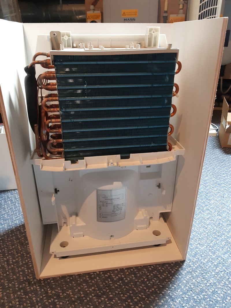

Wie kan bijvoorbeeld iets zeggen over de verwachte luchtweerstand (drukval) over de verdamper en condensor?
Beiden zijn ca. 20 bij 20cm, en hebben aluminium lamellen met ca. 1,25mm tussenruimte. De verdamper is ca. 10mm dik, de condensor 20mm (dubbele dikte). Het luchtdebiet in oorspronkelijke apparaat is max. 180m3/h. Hij kan ook met lagere snelheid draaien, dat zou een beetje overeenkomen met het debiet van de WTW.

Ik heb door wat testjes te doen al weer gezien dat er toch wel behoorlijk wat flow nodig is. Bij een te lage flow gaat de temperatuur van de verdamper onderuit. Maar die van de condensor wordt juist hoger. Voorlopig verwacht ik dat het eerder een probleem wordt voldoende flow er door heen te krijgen, dan dat de flow te hoog is en daardoor de ontvochtiger niet meer werkt.
Eerst maar eens de luchtontvochtiger helemaal kaal strippen. :)

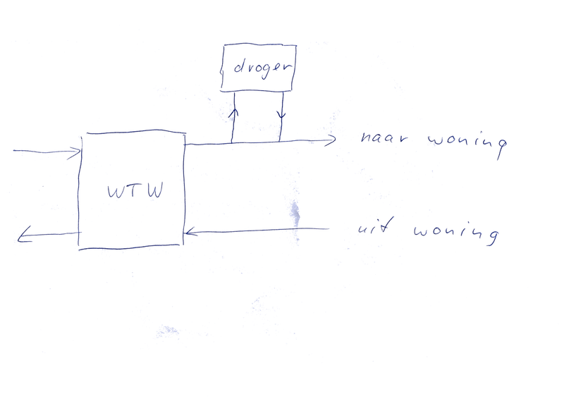

Je kunt natuurlijk ook gewoon de droger aansluiten op het toevoerkanaal naar de woning, zoals in onderstaande schets.
De droger zuigt dan precies de juiste hoeveelheid lucht aan, waarvoor hij ontworpen is. Weliswaar wordt dan (zeer waarschijnlijk) maar een deel van de lucht die naar de woning gaat gedroogd, maar daarmee daalt natuurlijk ook het vochtpercentage van de hele volumestroom in enige mate. De hoeveelheid daling is uiteraard afhankelijk van de grootte van de droger.
Dat zou kunnen, al verwacht ik dat er toch veel lucht om de ontvochtiger heen stroomt, en dat daardoor het effect minder is.
Ik denk dat ik meer vocht uit de lucht kan halen als de ontvochtiger echt in serie met het aanvoerkanaal zit. Qua drukverlies zou dit moeten kunnen, zoals het er nu naar uitziet. Qua flow kan ik wel wat spelen door de WTW harder of zachter te laten draaien.
Nadeel is dat de lucht er iets warmer weer uit komt. Die 350Watt extra van de compressor en de latente warmte voor het condenseren moet weggekoeld worden. Maar op de gehele woning met bijna 4kW aan convectors denk ik niet dat dat echt een probleem wordt.
Ik ben bezig een luchtontvochtiger van Trotec te demonteren, zodat ik alleen het stuk met verdamper, condensor en compressor overhoud. Daar wil ik een luchtdichte doos omheen timmeren met twee 160mm flensen. En die in serie met het toevoerkanaal plaatsen. Ik ben benieuwd wat het doet.

Ik heb er wel wat aan gerekend. Qua debiet heb ik een droger die standaard 150 tot 180m3/h lucht verplaatst. Mijn gedachte is dat als ik dit debiet haal, het koelcircuit met hetzelfde debiet werkt als waar hij voor gemaakt is. Volgens spec kan dat ding dan 24liter vocht per dag verwijderen. Dit idd bij 32c en 85% rv. Maar als het dauwpunt altijd onder 14c kan houden, dan is het voor mij goed.
Mijn WTW ontvochtigd eigenlijk in de zomer nagenoeg niet. De lucht uit de woning is ca. 25c. En dat is ruim boven het dauwpunt van de binnenkomende lucht. Als het erg benauwd en warm is, wil het dauwpunt wel eens 23c, maat dat gebeurd maar heel af en toe.

Hier zijn wat foto's van mijn DIY kanaal luchtontvochtiger:
Afbeeldingslocatie: https://tweakers.net/i/J37pDS-Bfe_cIDZJ7U1a3-A0b8g=/800x/filters:strip_icc():strip_exif()/f/image/qsEIvJz3vodHpuyiNagCizxD.jpg?f=fotoalbum_large
Afbeeldingslocatie: https://tweakers.net/i/EU8N6BVhJTFmQF-1jLitGhwUDQA=/800x/filters:strip_icc():strip_exif()/f/image/tSDtAKV7IaQcsPLyxkaahzZs.jpg?f=fotoalbum_large
Afbeeldingslocatie: https://tweakers.net/i/pqNTN4SiCbkMHssoOnjVyJy-J6Q=/800x/filters:strip_icc():strip_exif()/f/image/sNH172NQrFhEtuleiEc3640w.jpg?f=fotoalbum_large
Afbeeldingslocatie: https://tweakers.net/i/iQr2lT_pWCoLXLzIp9de1mXZbYI=/800x/filters:strip_icc():strip_exif()/f/image/Vgt8F6mFTLlZGpWqWLPXQnR4.jpg?f=fotoalbum_large
Ik heb de oorspronkelijke luchtontvochtiger helemaal trillingsvrij in de behuizing gemonteerd. De behuizing zelf staat op rubberen afstandshouders. Verder heb ik de luchtontvochtiger met een flexibele lucht slang aangesloten. Het geluid van de compressor is nu niet via de luchtkanalen hoorbaar.
Verder moet de kast goed luchtdicht gemaakt worden en mogen ingang en uitgang elkaar niet zien, zodat alle lucht door de verdamper / condensor gaat, en er geen lucht vanuit de ventilatie lekt. Aan de ingang heb ik een extra filter geplaatst, zodat er geen vuil in de verdamper kan komen.
Ik moest de fan van de WTW op stand 2 iets harder laten draaien om het extra drukverlies in het kanaal te compenseren. De WTW moest minimaal op stand 2 staan; op stand 1 bevriest de verdamper (te laag luchtdebiet).
Gisteren heb ik de ontvochtiger een tijdje laten draaien. De verdamper werd 3 tot 5 graden en de condensor 31 graden. De temperatuur van de lucht uit de WTW van zo'n 20 graden. De compressor heeft vermogen van 250Watt elektrisch. De verdamper was wat aan de koude kant, maar als de inkomende lucht in de zomer warmer en vochtiger is zal hij minder koud worden.
Al met al tevreden over de eerste resultaten; nu maar afwachten wat hij komende zomer gaat doen! Of de luchtvochtigheid in huis lager blijft, zodat er beter gekoeld kan worden met de warmtepomp.

  • dirk.verbeek
  • Laatst online: 09-01 13:30
@Fullpower Dat ziet er goed uit. d:)b Hoe stuur jij hem aan? Doe je dat aan de hand van de luchtvochtigheid die binnenkomt of zet je hem zelf aan en uit?
Ik ben momenteel bezig met het ontwerpen van een plaatstalen behuizing van RVS. Hopelijk over een paar weken de eerste plaatjes.

dirk.verbeek schreef op maandag 12 oktober 2020 @ 15:16:
Ik heb er een hygrostaat, thermostaat en tijdklok in zitten, dus ik zou hem automatisch kunnen aansturen op basis van binnenkomende lucht. Als alle drie voorwaarden actief zijn, start de compressor. Maar omdat de ventilatie altijd op stand 2 of 3 moet staan, denk ik dat ik hem handmatig in en uitschakel. Misschien dat ik nog een koppeling met de standen schakelaar van de WTW maak, zodat hij niet kan draaien op stand 1.
Edit: inmiddels een draadje van de WTW standenschakelaar via een relais naar de ontvochtiger gelegd: kan nu alleen ontvochtigen op stand 2.
Ik denk dat het pas weer juli / augustus wordt voordat hij echt nuttig is. Afgelopen zomer was het in mei / juni vaak nog droog genoeg. Vooral augustus is vaak vies benauwd.

Hoeveel luchtdebiet heb jij nodig voor je WTW? Ikzelf zit qua geluid wel bij 150m3/u aan de max. Die luchtontvochtiger die ik heb werkt standaard met zo'n 150 tot 180m3/u (min/max ventilator stand). Dit debiet kan ik halen. Bij minder gaat het niet goed, dat had ik ook wel verwacht. Dat debiet komt dus wel een beetje nauw.
Op de laagste WTW stand is het drukverlies in de luchtontvochtiger gering. Ik moest de WTW fan in deze stand een paar procent hoger zetten. Op stand 2 moest ik de fan 20% hoger in stellen. Drukverlies gaat met het kwadraat van het debiet. Bij 100m3/u schat ik het drukverlies op 50Pa.

  • lithoijen
  • Laatst online: 19:35
Interessant onderwerp en ontwerp! @Fullpower welk model luchtdroger heb je gebruikt om je wtw luchtdroger te maken? Ziet er netjes uit trouwens! Als ik even snel reken dan heb je nog al wat capaciteit nodig. Als ik correct ben dan dien je bij een temperatuur van 35 graden en een luchtvochtigheid van 100% al bijna 75 liter per dag af te vangen wil je zonder condens kunnen terugkoelen met een vloer temperatuur van 16 graden celsius.
Nu zal de vloer niet snel 16 graden worden (is ook niet comfortabel) en de luchtvochtigheid meestal niet 100% zijn, maar het blijven best flinke hoeveelheden. Ik kom (op bouwdrogers na) niet veel modellen tegen met deze capaciteit.
Ik hoor heel graag hoe het bevalt, maar daarvoor zal ik nog wel een paar maandjes geduld moeten hebben schat ik zo.

lithoijen schreef op zondag 30 mei 2021 @ 17:25:
Ik heb het gebouwd op basis van een Trotec luchtontvochtiger (TTK71) van marktplaats. De ze is met R134a koelmiddel.
Afhankelijk van het dauwpunt van de lucht buiten kan er redelijk wat vocht afgevoerd moeten worden. 35c en een RV van 100% komt (hier) nooit voor. Dan heb je een dauwpunt van 35c. Uit data van het KNMI blijkt dat een dauwpunt buiten van 22c al zeldzaam is; bijvoorbeeld als er een onweersbui op komst is. Meestal is het dauwpunt onder de 18c. Maar een 10 tot 15 liter per dag zou hij wel moeten kunnen doen. Doel is om het dauwpunt onder de 15 á 16 graden te houden.
In de toepassing zoals ik die heb moet de ontvochtiger ook niet te groot zijn. Die apparaten hebben vaak een flink lucht debiet nodig. Ik wilde de ingebouwde fan niet meer gebruiken. Ik heb de inblaasventilator van de WTW wat harder laten draaien. Dan kan ik 150m3/u halen. Meer geeft in onze woning toch teveel geluid.

  • lithoijen
@Fullpower 100% is inderdaad wat overdreven. Maar bij een luchtvochtigheid van 80% bij 35 graden moet je nog steeds ca 20l water per dag zien af te voeren wil je veilig tot 16 graden kunnen gaan. Maar een vlugge google actie lijkt te bevestigen dat je apparaat dat haalt. Goed gedimensioneerd! Heb je ook een bypass zodat je buiten de zomer niet de onnodige weerstand van de droger hebt?

lithoijen schreef op zondag 30 mei 2021 @ 19:36:
@Fullpower
Nog wel een andere vraag: Zou het nog haalbaar zijn om de condensor in de retourlucht (na de wtw) in te bouwen? Dan koel je meteen, ik weet dat je daar je warmtepomp/vloerverwarming voor hebt, maar het lijkt me energie technisch wel handig, de lucht had je namelijk al gekoeld om het vocht er uit te krijgen.
Eventuele pijnpunten die ik me kan voorstellen: De retourlucht wordt misschien wel erg warm als de droger daar zijn overtollige warmte kwijt moet, slecht voor het rendement en ik weet niet of de unit dat trekt. Condens in je kanalen zou mee moeten vallen, de lucht en kanalen zou door de omgeving genoeg moeten opwarmen om condens tegen te gaan.
Het is wel aanstekelijk, ik merk dat ik marktplaats al aan het afstruinen ben terwijl ik nog helemaal geen tijd voor dergelijk project heb (eerst mijn huis maar eens afbouwen)
Het beste is sowieso om de condensor niet achter de verdamper te hebben, zoals bij (deze) luchtontvochtiger. De warmte van de condensor komt in de woning terecht. En dat moet ook weer wegekoeld worden. Wat beter is: condensor buiten of in de retour na de WTW... maakt denk ik niet zo veel uit. Na de WTW heeft de uitgeblazen lucht ongeveer de temperatuur van buiten. In de retour vóór de WTW zou de ingeblazen lucht weer meer opwarmen...
Een mooie oplossing zou zijn om de condensor te koelen met het water van de L/W warmtepomp. Die heeft hier namelijk genoeg koelvermogen. Maar dan moet het koelcircuit van de ontvochtiger aangepast worden. En dat was niet mijn bedoeling :)
Oost: 3600WP en zuid: 3000WP PV, 9kW Panasonic split warmtepomp en Jaga Twin convectoren met zelfbouw DBE. CPC18 300 liter ZB. Clage 11kW naverwarmer.

De eerste resultaten van de luchtontvochtiger:
Als het dauwpunt buiten rond de 19c ligt, dan weet de luchtontvochtiger het dauwpunt in huis tussen de 15 en 16c te houden, dus een graad of 3 á 4 dauwpunt verlaging. In de keuken is het dauwpunt altijd wat hoger.
Vorige week donderdag en vrijdag lag het dauwpunt buiten hier op 20 á 21c. Dan zie ik dat het dauwpunt van de ingeblazen lucht door de WTW langzaam wat oploopt, waardoor ook langzaam het dauwpunt in huis wat oploopt.
Al met al kan ik nu de meeste tijd koelen met een aanvoertemperatuur van 15c. Bij hele vochtige lucht buiten moest ik terug naar 16c. Maar dat is al een hele vooruitgang ten opzichte van de situatie zonder luchtontvochtiger, waarbij de aanvoertemperatuur flink omhoog moest naar 19 á 20c, en dan doen de convectoren niet zoveel meer, en kan er niet meer gekoeld worden vanwege te weinig afgifte (warmte opname). De warmtepomp gaat dan pendelen.
De 'overall' COP voor het koelen gaat wel wat omlaag, als het energieverbruik voor de luchtontvochtiger bij het verbruik van de warmtepomp op wordt geteld. De luchtontvochtiger zorgt voor een toename van het energie verbruik voor koelen met 3kWh per dag.

Ik heb de configuratie hier nog een beetje aangepast. Ik vond het jammer dat de luchtverversing via de WTW naar zo'n 180m3/u moest als de luchtontvochtiger in werking is. Eigenlijk over-ventilatie. En die buitenlucht moet ook allemaal ontvochtigd worden.
Nu heb ik een extra fan (zo'n woonhuis ventilator voor mechanische afzuiging) en een filter erbij gezet, zodat er nu 100m3/h van buiten komt en 100m3/h wordt gerecirculeerd in huis. E.e.a. zo ingeregeld dat de luchtstromen door de WTW weer in balans zijn.
Dit heeft eental voordelen:
- WTW hoeft minder doen, die staat nu op 70% ipv 100%. Minder geluid.
- geen overventilatie meer.
- koellast tgv de ontvochtiger wat minder.
- lager dauwpunt in huis mogelijk.

Het belangrijkste punt in de zomer is dat de lucht een lagere vochtigheid heeft dan het dauwpunt die hoort bij de vloertemperatuur. Anders gaat het daar condenceren. Alleen dat hetmoeilijk dat voor elkaar te krijgen.
Het grootste punt met de droger die je liet zien is dat je veel lucht je huis inblaast die waarschijnlijk niet droog genoeg is. In plaats van droger wordt het natter.
Wat je eigenlijk wilt is de lucht die in huis zit te drogen en geen extra lucht daarvoor van buiten halen.
Wat jij zou kunnen doen is lucht uit het huis zuigen, die drogen en dan via de oude luchtverwarming weer terug de woning inblazen. Moet je alleen op een andere manier ventileren. Maar dan heb je alles volledig onder controle. Je kan het drogen dan apart regelen van het ventileren. De ideale situatie.

Ja, dat is ook wel zo'n beetje wat ik in gedachte had. Zo werkte de oude luchtverwarmer ook. Het grootste deel circuleerde door het huis en er werd een beetje buitenlucht aan toegevoegd, zij het zonder WTW. Dus ik dacht een kleine aftakking te maken voor of na de droger waar de wtw er wat verse lucht aan toe kan voegen. Ik weet alleen niet of je daar de WTW mee kan kapottrekken, aangezien de luchtdroger nogal wat harder moet kunnen blazen.

Ik heb een vergelijkbaar idee gehad en die aan een accountmanager van Brink voorgelegd en die gafaan dat hij niet gelijk problemen zag. Echter zat de droger bij mij deels voor de wtw (warme deel) en niet er na. Alleen koude deel zat er na.
Ik denk dat het gaat zolang de wtw maar even veel toe voegt als afzuigt. Let in beide gevallen wel op het venturi effect. Anders trek je de wtw wel leeg.
Maar misschien moet je wel de wtw unit helemaal los houden van de droger. Maar ik weet niet of dat gaat.
Als in: twee aparte circuits door de hele woning leggen voor drogen en voor ventilatie? Dat zou wel kunnen, maar lijkt me erg veel extra werk en kosten...

@Fullpower Heb je je ontvochtiger nog in gebruik? Zo ja, heb je hem deze dagen dan altijd meelopen, of schakel je hem handmatig bij en doe je dit dan het klokje rond of alleen dagdelen? Enig idee hoeveel vocht je nu per etmaal afvoert?
Veel vragen, ik heb vandaag mijn eigen variant aangesloten geheel naar jou voorbeeld. Ik ben gegaan voor een DeLonghi DE220. Die werkt normaal met een debiet van 220 kuub/uur tot 300 kuub/uur waarvan de eerste stand goed aansluit bij mijn wtw unit op normaal bedrijf. De unit past goed en was goedkoop beschikbaar op marktplaats, hij heeft wel 2 nadelen zover ik nu kan zien.
- Hij moet achterstevoren geplaatst worden ivm de stroomrichting van de unit (prima werkbaar)
- De ventilator kan niet uitgeschakeld of verwijderd worden, er zit een terugmelding op, als er geen rotatie gemeten wordt springt de compressor niet aan (vorstbeveiliging denk ik zo)
Ik heb hem nu een paar uurtjes lopen, maar het valt me wat tegen hoeveel water er uit de lucht wordt gehaald. Nu zit er gewoon niet zoveel vocht in de lucht vandaag (dauwpunt ca 12 graden, luchtvochtigheid 44% bij 25 graden) dus waarschijnlijk moet ik het daar zoeken.

Zeker heb ik hem nog gebruik. Eind vorige week was het dauwpunt rond de 18 a 19c. Andere jaren kon ik dan gewoon niet koelen. Met ontvochtiger bleef het dauwpunt in huis tussen de 14 en 15c. Dus kon er met een watertemperatuur van 16c gekoeld worden. Echt een wereld van verschil. Ik wil niet meer zonder.
Gisteren en vandaag ligt het dauwpunt laag, dan zit er weinig vocht in de lucht. Ik kijk altijd naar dauwpunt temperatuur en niet zoveel naar alleen de RV waarde. Dus ik zou gewoon weer eens kijken wanneer het dauwpunt hoog is :)
Ik kijk naar de verwachting van het dauwpunt. Als die aangeeft dat het onder de 14c blijft, dan laat ik de ontvochtiger uit. Verder ontvochtig ik alleen als ik wil koelen. Ik heb het zo gemaakt dat standje 3 van de WTW ventilatie met ontvochtiger is. Dan ververs ik minimaal van buiten (zelfde als stand 1), en recirculeer ik veel. Dan heeft de ontvochtiger het makkelijker.
Wel idd jammer dat die fan moet blijven draaien, maar misschien ook wel makkelijker om de extra drukval te compenseren.

@Fullpower Ondertussen is mijn systeem gebruiksklaar en staat hij standby voor lagere dauwpunten. Ik heb ondertussen wel al wat gemeten aan de luchtweerstand in mijn wtw systeem, inclusief luchtdroger. De drukval in heel het afgaande wtw traject, dus inclusief luchtdroger, leidingwerk en ventielen blijft onder vollast beperkt tot ca 80 pascal, dit bij een geschatte 250 a 300kuub/uur. Ca 30 pascal hiervan wordt veroorzaakt door de luchtdroger, dat valt me alvast niks tegen, eenmaal ingeschakeld op de laagste stand weet de ventilator van de unit dit precies te compenseren.
Onder normale omstandigheden van 100 a 150 kuub/uur is het drukverlies voor heel het systeem inclusief de uitstaande luchtdroger nog niet de helft, helemaal ok dus.

@its_me_ Dit jaar heb ik hem nog niet ingezet. Tijdens de warme periode in juni lag de luchtvochtigheid zo laag dat het niet nodig was om te ontvochtigen (koelen werkte trouwens wel super met de warmtepomp). In juli was het weer koel, geen koeling nodig en daarmee ook geen ontvochtiger. Luchtvochtigheid was in huis ook prima zonder verdere actie.
Afgelopen jaar heeft hij wel kort gedraaid, het leek toen prima te werken, 10 liter per dag ontrekken was prima mogenlijk met heet plakweer. Een duurtest is nog niet aan de orde geweest, dan moet het eerst echt zomer worden.
[ Voor 15% gewijzigd door lithoijen op 10-08-2023 11:05 ]

Dit jaar heb ik hier de ontvochtiger ook nog weing aan gehad. Maar vorig jaar wel. Dit jaar een paar dagen waarbij het dauwpunt hoog was. En dan werkt het prima. Dauwpunt blijft ongeveer 3 a 4 graden onder het dauwpunt buiten. Dus koelen met 16c aanvoertempetuur gaat mooi.
Ik zuig op de zolder aan en blaas in alle ruimten in via de WTW. Daarom helpt het ook goed om de was te drogen op zolder als het vochtig is :)
