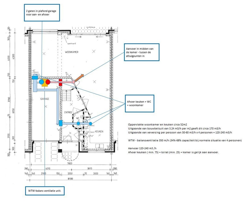

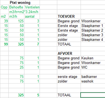

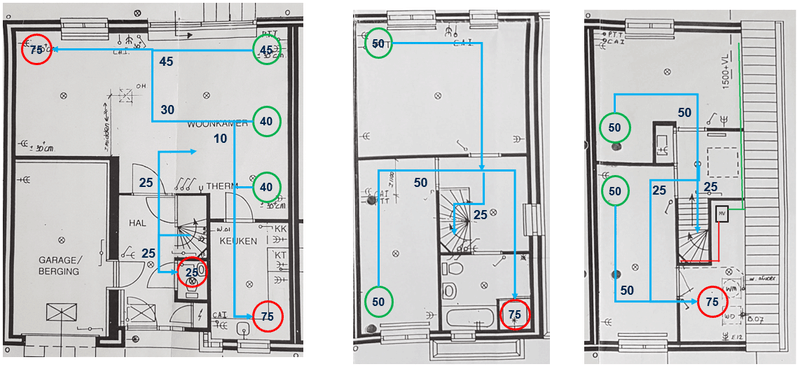

Bij deze een grove berekening en voorstel van de ventielen en luchtstromen. Uiteindelijke locaties kunnen gerust ergens anders komen afhankelijk van de praktische uitwerking.
Een 350 m3/h gaat misschien net passen.
Alleen verblijfsruimtes moeten geventileerd worden, dus je 190 m2 totaal is effectief een stuk minder.
Je woonkamer zal mogelijk iets groter zijn en het zal wel eens voorkomen dat er meer dan 4 personen in de woonkamer zijn. Dan gaat het met deze luchtstromen makkelijk boven de 1000ppm uitkomen. Dat is niet erg, je kan ook een raam extra open zetten op die momenten. Of toch een grotere ventilatiecapaciteit installeren?
Een idee voor het wegwerken van de kanalen kan zijn een extra koof maken recht onder de ventilatieunit in de overloop van de 1e etage, dan in de dekvloer kanalen aanleggen voor de extra toe- en afvoer van je woonkamer. Gaten laten boren in de vloer waar de ventielen komen.
Afbeeldingslocatie: https://tweakers.net/i/X3M9aXyKwibZcd85Dzk42rf6_iQ=/800x/filters:strip_exif()/f/image/kDK1XHIFV3fFoKU0K3oMwNvv.png?f=fotoalbum_large

Onze situatie is aardig vergelijkbaar met die van @Pieter.txt en ik ben nu ook aan het kijken naar het plaatsen van WTW-balansventilatie. Mijn huidige gedachte gaat bij ons naar 2 units: een voor beneden en een voor de 1ste verdieping icm de zolder. Ik wil nu eerst kijken naar de unit voor beneden, die bij ons in de garage zou kunnen komen.
Geluid is voor voor mij erg belangrijk en ik begrijp dat de luchtsnelheid daarvoor zo laag mogelijk moet zijn. Daarvoor wil je zo grote mogelijke buizen hebben. Maar de aan- en afvoer ventielen op de units die ik nu bekijk met een capaciteit van 350 m3/h zijn maar 150 en 160 mm. Hoe kun je dan de luchtsnelheid (en het geluid) dan toch onder de 1 m/s houden bij een behoorlijke verplaatsing?
Het liefste zou ik vanaf de unit in de garage door de muur in de trapkast willen uitkomen en daar vandaan met een ventiel in het midden van de kamer inblazen met een zo laag mogelijk snelheid. Maar met een spirobuis met een diameter van 150 mm dan is de luchtverplaatsing bij een snelheid van 1m/s maar 63.3m3/h (bij 5m/s is dit 318 m3/h). Dat is dus lang niet voldoende.
#1 Hoe los ik dit op? Moet ik daarvoor de buis vertakken van 1 x 150 naar 2 x 150 mm en dan eventueel nog een keer zodat ik op 4 x 150 mm uitblaas punten uit kan komen?
Daarmee heb ik dan bij de 4 inblaaspunten van elk 63.3 m3/h = 250 m3/h met een snelheid van 1m/s.
Maar de snelheid door de eeste buis vanuit de unit voor de vertakkingen is dan nog steeds circa 4m/s, gaat dat niet teveel geluid geven?
#2 Is het eventueel een optie om met een verloopstuk van 150 naar 180 te gaan en vervolgens weer van 180 naar 200 zodat je per buis al op 113 m3/ h uit komt bij een snelheid van 1 m/s? Dan zou ik die daarna weer kunnen vertakken naar twee buizen van 200 mm, zodat ik twee uitblaaspunten krijg. Daarmee zou ik dan 226m3/h kunnen inblazen via 2 punten met een snelheid van 1m/s
#3 En zou inblazen vanuit alleen de trapkast werken, of moet ik toch op andere plaatsen ook inblazen? Eventueel zou naast de balk die als stippellijn staan aangegeven ook redelijk eenvoudig kunnen vanuit de garage.

@Pieter.txt ik wil niet je topic kapen, maar ik zie wel redelijke overeenkomsten (alleen dat ik nu denk om de bestaande buizen voor afvoer mogelijk simpelweg laat vervallen). Als je het liever niet hebt, open ik wel een eigen topic.

rube schreef op zaterdag 17 oktober 2020 @ 00:21:
@Chris_82 zou je mee willen kijken?
Een ander effect waar rekening mee gehouden moet worden is tocht, oftewel de luchtstroming door de ruimte zelf. Sommige mensen zijn hier heel gevoelig voor en krijgen al last bij een luchtsnelheid van ca. 0.2 m/s.
Vandaar dat het advies is om de toe- en afvoer per ventiel niet te groot te hebben (50 / 75 m3/h), en voldoende afstand tussen ventielen onderling te houden (1m tussen toevoer ventielen, 2m tussen afvoer of af- en toevoer). link
Uiteindelijk blijven het adviezen en moet je zelf een keus maken wat voor jou wel of niet acceptabel gaat zijn.
Hetzelfde geldt voor de luchtsnelheden door de buizen en mogelijk suizen. (max 5m/s hoofdkanaal / 3m/s aftakking / 1.5 m/s voor ventiel).
Dus in dit specifieke voorbeeld van @rube is het aan te bevelen om de luchtstromen meer te verdelen over de kamer.

  • Pieter.txt
  • Laatst online: 15:14
Verwijderd schreef op zaterdag 17 oktober 2020 @ 00:42:
Maar hoe dan? Door alles in te storten in de vloer? Dan moet je dus daar eerst een stuk weghakken en waarschijnlijk nog een stuk hoger opstorten. Dat is dus ook aanpassing aan deuren, plinten, trap..
We hebben 1 horizontale buis nodig die weggewerkt kan worden in de schuine kap. Voor de rest gaat het allemaal recht naar beneden, dus dat zijn "gewoon" een paar gaten in de vloer.

Chris_82 schreef op zaterdag 17 oktober 2020 @ 12:35:
Bedoel je max 50m3/h uit een toevoer ventiel en max 75 voor afvoer?
Maar dan heb je dus her en der verticale koven en zitten de ventielen direct in de hoek in die koof :?

Verwijderd schreef op zaterdag 17 oktober 2020 @ 15:04:
Tja zonder foto's is het lastig uit te leggen. Er loopt 1 buis door een vaste kast, dus daar kunnen we wat rommelen.
En er loopt 1 buis via de overloop. Wel precies in een hoek (niet toevallig) dus daar moeten we iets omheen timmeren. Op de overloop zelf is geen ventiel nodig en de verdieping eronder komen we zo netjes in het plafond uit.
Dus her en der koven valt wel mee. Het zijn er maar twee en die kunnen we mooi wegwerken.
