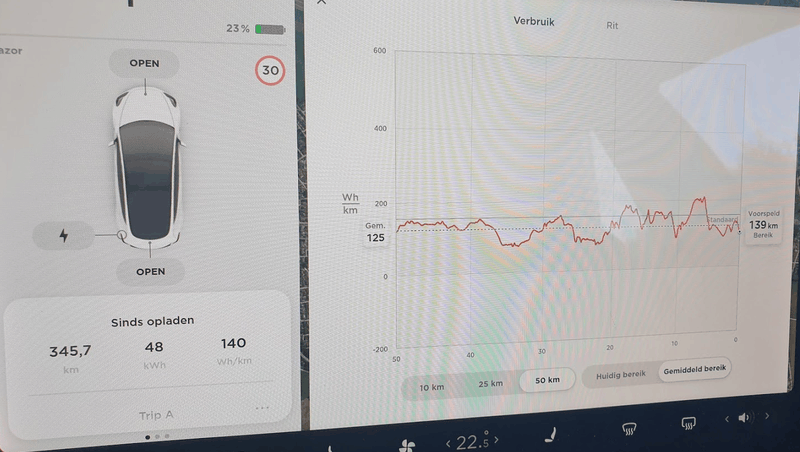

Malt007 schreef op dinsdag 21 juli 2020 @ 22:43:
In mijn woonwerk zit precies 25km snelweg waar ik gewoon 100 rij en dan haal ik meestal wel 140Wh gemiddeld over het snelweggedeelte. In de ochtend met tegenwind maximaal 160Wh de afgelopen weken.
Gaat om een P met 20”
Bij mij is dat echt onhaalbaar, waar ligt dat dan aan?!
Maar ja ik heb ook nog steeds een realistisch verbruik van 307km op 100% lading.

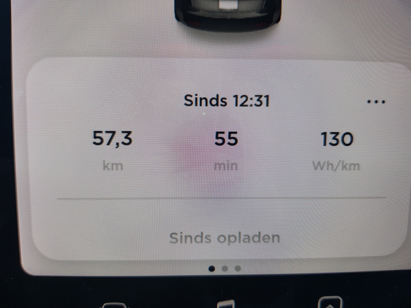

Dit keer vanmorgen met 81% van de lader gehaald en over de dag heen 80km gereden met 26% accu.
Afbeeldingslocatie: https://tweakers.net/i/Oq_75s2kFE87xI3ML-OeHnxI4HU=/800x/filters:strip_icc():strip_exif()/f/image/9te2YAqWLJis2Z3qQOFmQ0aV.jpg?f=fotoalbum_large
Ik ben zo benieuwd hoe de lange vakantierit gaat worden deze week.

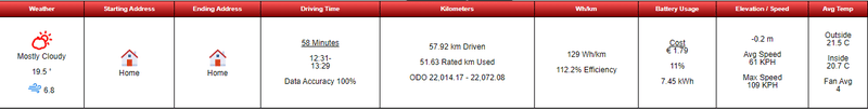

Doen ze met een ICE ook onderling vergelijken? Ik ben er inmiddels wel achter dat verbruik te maken heeft met rijstijl (optrekken en regeneratief remmen).
Ik haal nu verbruik met een P snelweg 100 km van 14,50 kWh/100 km, dus tevreden met de range die ik haal.

Zou je daar misschien eens een plaatje van kunnen maken? Ik probeer wat bewijs te vinden om Tesla te overtuigen. Ik zit zoals je op het plaatje hierboven ziet op 17.5 kWh/100 km bij die omstandigheden, dat is een goeie 20% verschil. En juist daarom ben ik zo benieuwd, omdat ik rijstijl er zo uit kan slopen als argument. (en je snapt misschien m'n frustratie in exact dezelfde auto ;) )
Dan zou allen de auto overblijven in de vergelijking, of moet ik nog met andere zaken rekening houden om dit meer waterdicht te maken? Wind is nog een lastige, maar 20% op een prima dag? Airco kan ik nog even naar kijken, maar eenmaal op temperatuur kan dat het niet zijn.

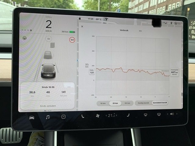

Buiten inderdaad zaken als auto, belasting (1 persoon of 4 man met bagage), is wellicht ook de lengte van de rit een factor? Als ik een rit heb van 20km, waarvan 15km snelweg op AP 100km/u, is de auto bij 25 graden toch wel een aardig tijdje bezig om alles op temperatuur te krijgen, dat kost ook energie. Bij een rit van 150km zal dit het gemiddelde aardig doen dalen lijkt me?
Ik denk dat het interessant is om naar de waardes over langere periode te kijken, en dan nog. Iemand die veel km's maakt op korte stukjes (ik), zal een heel ander verbruik hebben dan iemand die veel snelweg-km's draait.
Afbeeldingslocatie: https://tweakers.net/i/4KyDRq4VmIVBtmW_i9CSD2kGRrk=/800x/filters:strip_exif()/f/image/NyvAmKLuIQuGMSROJSr6aUNM.png?f=fotoalbum_large

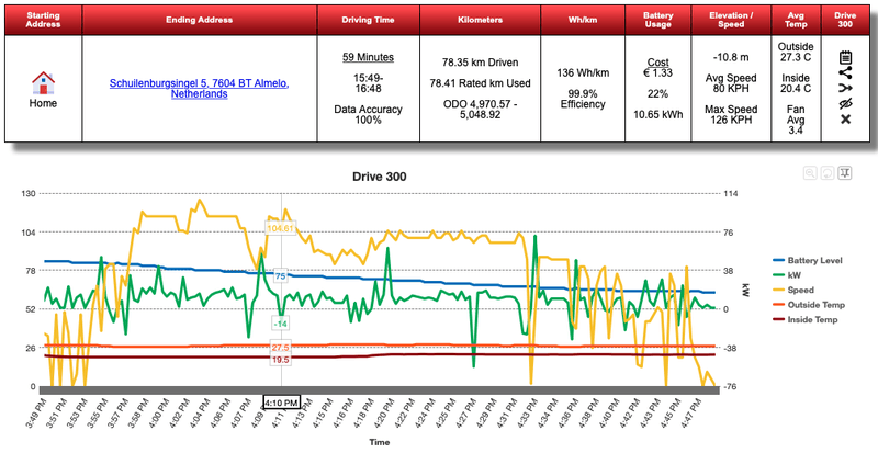

BlakHawk schreef op woensdag 22 juli 2020 @ 00:37:
Als jij zegt dat je 26% van je accu hebt gebruikt bij de statistieken in die afbeelding dan zou je accu dus netto 49 - 51 kWh bevatten (afhankelijk van afronding). berekening:
79.2*161 = 12,751kWh verbruikt, volgens je boordcomputer komt dat dus overeen met 26% accu.
(12,751/26)*100 = 49kWh. Een Long Range accu zou netto tegen de 70kWh moeten bevatten, ergo er kunnen 3 dingen aan de hand zijn:
a) je hebt een SR+, die accu is namelijk inderdaad 49kWh netto
b) je battery management systeem is helemaal van de kaart en moet gekalibreerd worden (opladen naar 100 en bijna naar 0% leeg rijden en dat een paar keer doen)
c) er is iets (hardwarematig) mis met de cellen in je accu
Wat zegt Tesla als je die cijfers overlegd? Grote jongens als ze 49kWh binnen de marge vinden voor een Long Range!

Moest net even iemand wegbrengen en ben er eens op gaan letten maar het verbuik valt me alles mee.
Dit is met airco aan op auto en daarna op 3. (op 20,5/21graden)
Chill heb ik aangezet, ik krijg wel de indruk dat dit wel degelijk iets uitmaakt omdat je dan toch automatisch subtieler gas geeft. Dit is overigens gecombineerd verbruik, dus zowel snelweg (max 100) en binnenwegen met wat stoplichten. (50 en 80 max dus)
Afbeeldingslocatie: https://tweakers.net/i/SrBvkwj8aKrLiYymGfb6cuECLac=/800x/filters:strip_icc():strip_exif()/f/image/ZE79xZZa0PQiSJT5tWqQNZa5.jpg?f=fotoalbum_large

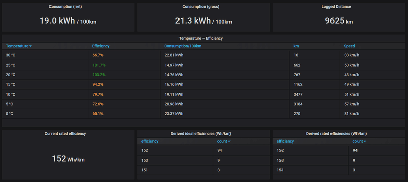

Overigens valt TeslFi nog iets lager uit:
Afbeeldingslocatie: https://tweakers.net/i/-MRjjvTzokeWzsqnp85nc3qDKCQ=/800x/filters:strip_exif()/f/image/PqfJJZnW1UWcDXAZIFL929UC.png?f=fotoalbum_large
[ Voor 19% gewijzigd door RichardC79 op 22-07-2020 14:16 ]

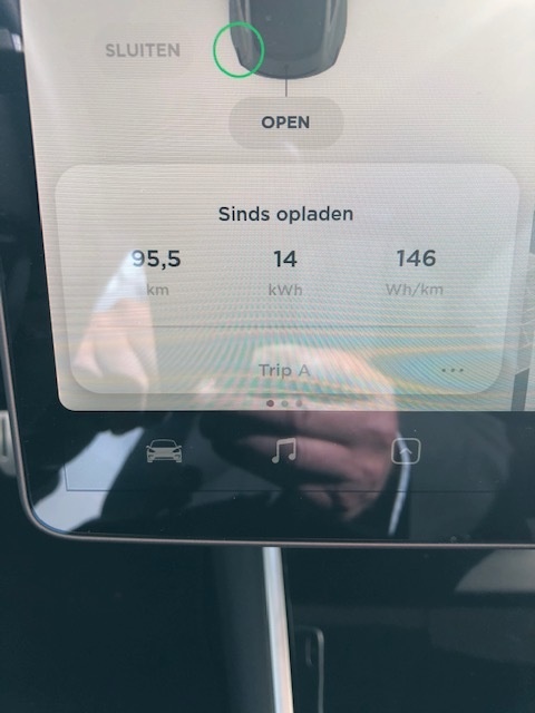

Even aanhaken bij het verbruiksfotoreeksje.
SR+ op 18" zonder de Aero-Caps. Zondagmiddag Arnhem-Almelo via de A1 met Autopilot, circa 100km/u en laatste stukje stadsverkeer, AC op 20 graden en standje 2. Kan me geen mee/tegenwind herinneren. Laatste 50km wat dus stabiel 109Wh/km aangeeft, in TeslaFi is dat vanaf de scheidingslijn rond 16:10. Vertrokken met 85% en aankomst 63%. Ik ben er tevreden mee :)
Afbeeldingslocatie: https://tweakers.net/i/-Ej_rrZN1SJ-VUuR-pp-GPATHPY=/800x/filters:strip_icc():strip_exif()/f/image/5sADjX1bMfDJ88qW1pgwovyM.jpg?f=fotoalbum_large

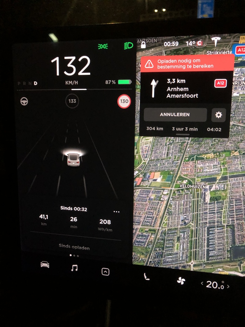

Afbeeldingslocatie: https://tweakers.net/i/3jIn0wqQ5c2afjAQT_0bXZeK1HE=/800x/filters:strip_exif()/f/image/Jc32AM8QK8Y4L3VzKc0xRxJk.png?f=fotoalbum_large

FireSonus schreef op woensdag 22 juli 2020 @ 13:55:
Tesla deelt geen getallen.
Als ik met berekeningen van 74kWh accupakket kwam, kreeg ik direct terug dat die getallen niet bekend zijn gemaakt en dat ik daar geen conclusies uit kan trekken.
Die 100 en 0 % ga ik niet redden met vakantie, maar een aantal geen snelladen van <10 naar >90% moet wel lukken.
We gaan het proberen!
Ik denk nog steeds dat er iets een drain veroorzaakt.
Tesla geeft idd al 3 keer terug dat het normaal is en verwijst naar kleine lettertjes op de website over 12v systemen die energie verbruiken en dat korte ritjes meer verbruiken.
Als ik dan terug reageer dat kleine ritten klopt, maar dat dat gewoon in het verbruik is meegenomen. Dan komen ze terug dat het allemaal prima is en geen problemen hebben gevonden in de auto (op afstand) en de afspraak wordt dan eenzijdig geannuleerd.
Na 3 keer moet ik zeggen dat ik ook wel een beetje klaar ermee was om weer een nieuwe afspraak te maken.
Niet meer gedaan dus.
Ik ga vakantierit duidelijk loggen!
Youtube: DashcamNL

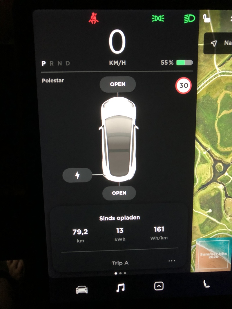

MacorgaZ schreef op woensdag 22 juli 2020 @ 14:06:
Zelfs met dat verbruik heb je meer verbruikt dan de rated range, scheelt niet veel though 👍

Ter info voor blackhawk en johanvanbff. Vanmiddag een test met mijn P gedaan. 25 kilometer gelijk verdeeld over 100-80-50 wegen. Rijstijl van een oma ( Lada voor stoplicht is sneller) gemiddeld verbruik 130 wH.
Het kan wel. Wel laatste keer dat ik zo gereden heb

Twee andere vragen, ik gooi voor de grap de vakantie bestemming in de navigatie:
Waarom 0 minuten stoppen bij supercharger?!
Afbeeldingslocatie: https://tweakers.net/i/imvDvwLep2Q7oscpeVUEuhhH2rs=/800x/filters:strip_icc():strip_exif()/f/image/otqwDcQzp3p0hWHVJQziz2Gk.jpg?f=fotoalbum_large
En waarom heb ik met dit weer, na stukje rijden nog steeds geen volledige regeneratie?!
Afbeeldingslocatie: https://tweakers.net/i/9iWIA3KoVQ0OHdKAFySf8RNZwCQ=/800x/filters:strip_icc():strip_exif()/f/image/6yYWdML7VVsMKvNxbZWQb8GP.jpg?f=fotoalbum_large

  • Stef87
  • Laatst online: 11-08 11:59
BlakHawk schreef op woensdag 22 juli 2020 @ 18:37:
Jep!
Auto is nog bezig met berekenen in de navigatie.
Je hebt nog geen volledige regen omdat de batterij waarschijnlijk nog niet optimaal warm is. (Na klein stuk rijden, ik neem aan zonder preconditioneren)
Ook als de batterij te warm is (bergen) kan tijdelijk voor minder regen zorgen.
[ Voor 4% gewijzigd door Stef87 op 22-07-2020 19:03 ]
