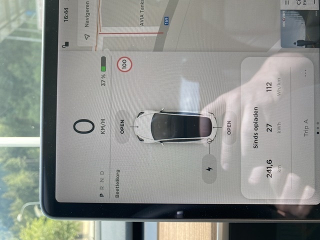

Maatje van me stuurde net een fotootje van zijn verbruik voor een snelwegritje van 90km snelweg, 105km per uur op de autopilot, airco aan, 114Wh/km. Gaat om een SR+ met aerocaps. Moet zeggen dat ik aardig onder de indruk ben en denk niet dat het heel veel beter gaat worden qua omstandigheden.

Malt007 schreef op dinsdag 21 juli 2020 @ 13:27:
Zoiets?Afbeeldingslocatie: https://tweakers.net/i/W_pVI1hm5CJEMI_-F0s512_PCdI=/full-fit-in/4920x3264/filters:max_bytes(3145728):no_upscale():strip_icc():fill(white):strip_exif()/f/image/6aiTwymp0R2hLyQ67evFkAay.jpg?f=user_large
241,6km combinatie van 130/100/80 snelwegen en 2uur preconditioneren (aan de stekker, Zo stook je ook de batterij richting de 25-30c voor vertrek) Dit is van vandaag.
Na 242km nog 37% over hebben in een SR+ (met een voor een Model 3, beneden-gemiddelde Batterijcapaciteit).
Volgens Abetterrouteplanner is mijn gemeten referentie consumptie 139 Wh/km @ 110 Km/h, dat kon onze Renault Zoe niet.

Ik blijf me toch afvragen wat de (grote) verschillen kunnen verklaren toch, is het inconsistente kwaliteit, rijders gedrag? Hier ook P, maar die doet dus 175Wh/km bij 24C buiten en stabiel rijden (zie profiel)
Dat is toch zo’n 10-25% verschil!
Afbeeldingslocatie: https://tweakers.net/i/cdI5E7W0yy7p5hQMxc83g6yxv2M=/full-fit-in/4920x3264/filters:max_bytes(3145728):no_upscale():strip_icc():fill(white):strip_exif()/f/image/gFRdprbnaXE90RtVtaer5vRT.jpg?f=user_large
En 220+ bij 130 op een mooie dag en stabiel
Afbeeldingslocatie: https://tweakers.net/i/Y-aymx8pd-N_dCoqdnoapSYa_kY=/full-fit-in/4920x3264/filters:max_bytes(3145728):no_upscale():strip_icc():fill(white):strip_exif()/f/image/udvA36xFPxLBKS8TBL8NbMnY.jpg?f=user_large
