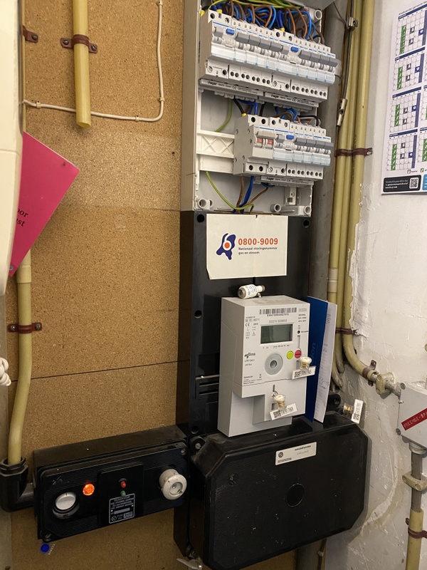

Het grote topic voor Elektra huisinstallaties - Deel 1 Overzicht Volgende deel Laatste deel

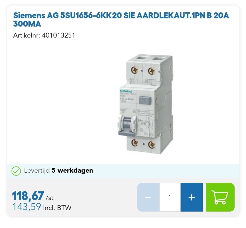

paQ schreef op vrijdag 10 maart 2023 @ 21:16:
Is er een alternatief dat ik over het hoofd heb gezien dat betaalbaar is, en liefst maar 1 module breed?
Siemens, maar je mag alleen kiezen tussen goed en goedkoop, allebei kan niet :+
  • paQ
  • Laatst online: 11:36
paQ
Ethirty schreef op vrijdag 10 maart 2023 @ 21:23:
naahw? :P
Maar welke moetdat zijn dan?
Ik kan van Siemens zo gauw geen B20 en B25 "Fehlerstromschutzschalter" vinden
  • Ronald.42
  • Registratie: Maart 2021
paQ schreef op vrijdag 10 maart 2023 @ 21:32:
naahw? :P
Deze?
Zijn alleen wel 2 breed maar die ruimte heb je wel toch?
Afbeeldingslocatie: https://tweakers.net/i/5oHQC7y0Es1hDl_QIhL1LTjBPVo=/800x/filters:strip_icc():strip_exif()/f/image/M0kGzyNfNOsrixTw4q30UKrj.jpg?f=fotoalbum_large
Afbeeldingslocatie: https://tweakers.net/i/YFxT_utMu4iFEPxK_uQdtOE2E8k=/800x/filters:strip_icc():strip_exif()/f/image/ToD09FC6K44xJIylcYwQJzHR.jpg?f=fotoalbum_large
[ Voor 25% gewijzigd door Ronald.42 op 10-03-2023 21:37 ]
  • paQ
paQ
Ja sjesis wat een bedragen :o
Dan kost een eaton de helft
en een emat maar 28 euro ;)
wat een woord trouwens in het Duits.... Fehlerstromschutzschalteranschlußschraube
[ Voor 9% gewijzigd door paQ op 10-03-2023 21:39 ]

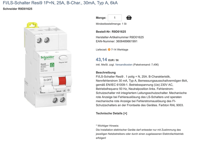

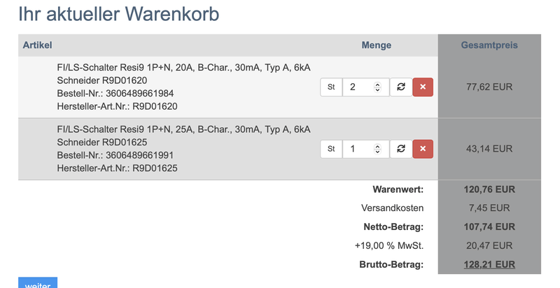

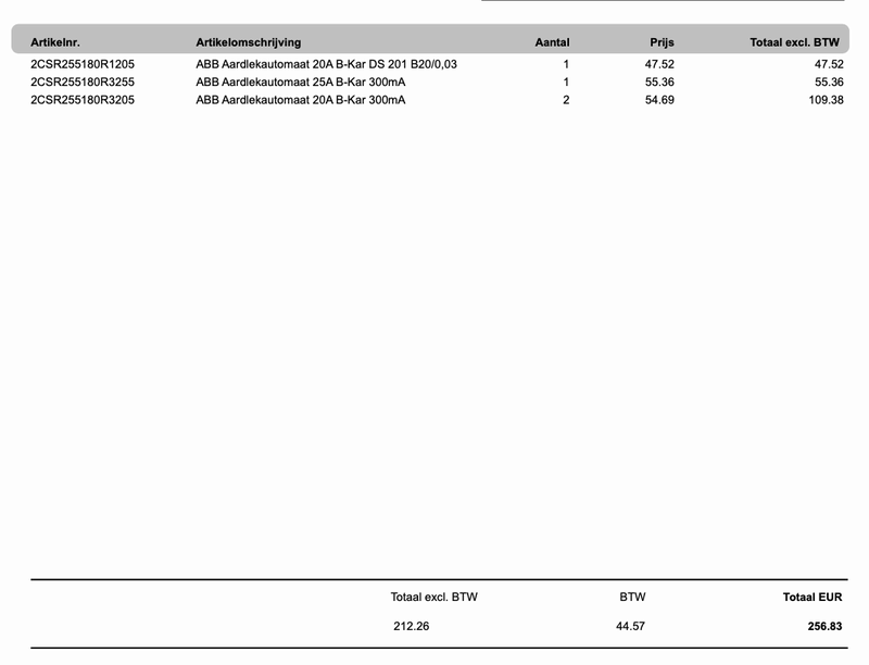

Ik noemde Siemens vanwege de breedte wens. Als het goedkoper moet kan je naar ABB kijken:
https://www.elektrobode.n...-30ma-6ka-2csr255180r1254
  • paQ
paQ
Ethirty schreef op vrijdag 10 maart 2023 @ 22:07:
https://www.sandervunderi...kautomaat-1p-n-300ma.html
Die is daar wat vriendelijker geprijsd.
[ Voor 4% gewijzigd door paQ op 10-03-2023 22:13 ]

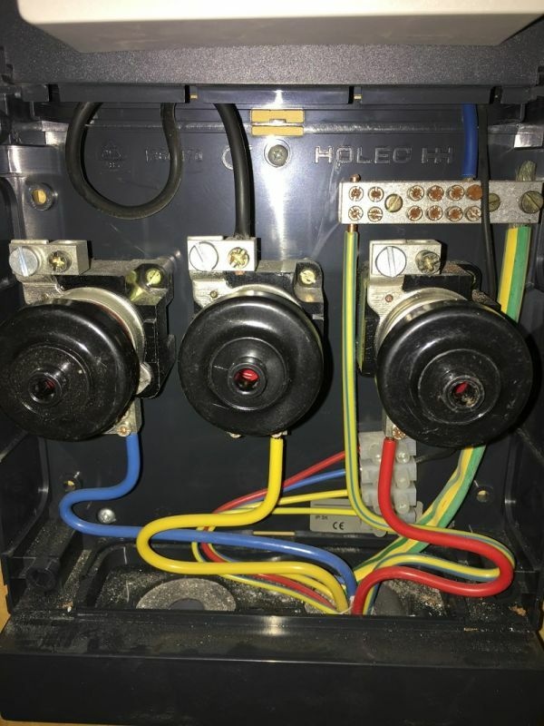

Ik wil mijn 5KW omvormer voor de zonnepanelen aansluiten op mijn groepenkast en daarvoor de afgebeelde aardlekautomaat gebruiken. Kan ik de aansluiting aan de voedingszijde zo monteren?
En waarvoor dient de schroef aan de onderkant tegen de DIN rail?

  • habbekrats
  • Laatst online: 27-10 21:28
@Poecillia Ik zou hem zelf niet meer gebruiken, vele van deze automaten hebben een productiefout. Bij het drukken van de testknop rookt de aardlek zichzelf op.
Ik denk dat deze rond de 30jaar oud is, niet aanrakingsveilig.

@Poecillia koop voor een paar tientjes een nieuwe. Dit is echt niet veilig.

Afgezien daarvan: Een 5 kW omvormer op een 16A automaat lijkt me ook niet zo'n goed plan...
En behalve de waarde van de automaat verdient dan ook de dikte van de bedrading zeker aandacht.

Vervangen deze.
Ze staan er ook om bekend dat smeervet verdroogd na lange tijd en daardoor niet uitschakelen omdat ze vast staan, als het nodig is.

De automaat die @Poecillia hierboven voorstelt is toch duidelijke een 1-fase exemplaar, dus het lijkt me logisch dat we ervan uitgaan dat het hier een 1-fase omvormer betreft.
O, en @Poecillia : Gezien het niveau van je vragen: Lijkt het je wel verstandig als je dit zelf doet?

Klopt, 1 fase. Dit is de tweede 5KW omvormer. De eerste zit ook op een 16 A aardlekautomaat met 2.5mm (< 5 m). Deze wilde ik op een andere fase aansluiten. Ik zal een nieuwe automaat kopen.
Wat is er mis met het niveau van mijn vragen? Ik heb al veel met elektriciteit gedaan, maar dit is de eerste keer in een groepenkast, idd.

Die zal dan (door orientatie van panelen of overbemeten omvormer) nagenoeg nooit zijn max vermogen halen. Want 5 kW / 240V = 21A, wat toch echt te hoog is als continu belasting voor een 16A automaat.
Waarom zit die niet op minimaal een B20?
Meestal wijst het zich vanzelf hoe je een automaat op bedrading aansluit. En zo'n niet aanraakveilige automaat zou ik sowieso al niet willen (her)gebruiken.
En daarbij komt nog dat je dat hoge vermogen op een te kleine automaat wilt aansluiten.

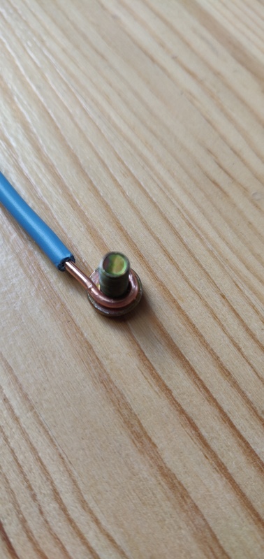

Wat ik laatst tegenkwam...
Ik had een elektrisch convectortje opgehangen in de badkamer en in een geaard stopcontact gestoken. Die badkamer is recent door vorige eigenaren gerenoveerd. Een paar dagen na het ophangen, raakte ik na het douchen de behuizing aan.. Tintelende vingers. Hrm. Even nagemeten en er stond 70 VAC op de behuizing.
Ik dacht in eerste instantie dat het apparaat defect was maar de aardepen tot de behuizing was 0 Ohm. Dus de behuizing was gewoon geaard. Ok... Dus stopcontact open gemaakt. Wat ik vervolgens tegenkom:
Een lasdoos met daarin een half gesmolten lasklem en een afgetapete losse aardedraad....
Afbeeldingslocatie: https://tweakers.net/i/VmMmMru6sK3zSAGl3Jc1wHNlrSo=/232x232/filters:strip_icc():strip_exif()/f/image/eOxQezwcQd8pu2xcjzekDAPc.jpg?f=fotoalbum_tileAfbeeldingslocatie: https://tweakers.net/i/kalxg_5qAdw1B1MmkPUiX3XvPhg=/232x232/filters:strip_icc():strip_exif()/f/image/HLuar65xp4qG3ijrBeSWYUkU.jpg?f=fotoalbum_tile
Ik heb de draden gecontroleerd, opnieuw gestript, (dubbele) lasklemmen vervangen en de aardedraad met de aardepen van het stopcontact verbonden.
Nog geen aarde.
Dus ik heb de draden gevolgd. Deze gingen niet direct naar de centraaldoos. Die bleken via een gefreesde sleuf in de muur (zonder buis) naar de lichtschakelaar te gaan, en vanaf daar naar de centraaldoos. De aardedraad zat daar weliswaar aangesloten. Maar dan op de plafonniere.
Het is wel duidelijk dat goedkope badkamerboeren geen elektriciens zijn..

paQ schreef op zaterdag 11 maart 2023 @ 12:15:
hmm Growatt geeft wel 300mA op...
Dat zou ik gewoon opvolgen dan, doen ze niet voor niets toch. :)
  • paQ
paQ
Xander schreef op zaterdag 11 maart 2023 @ 12:42:
schijnt dat zowat elke fabrikant dat opgeeft

  • paQ
paQ
Nou. Ben er uit
Even zien hoe snel SV de 300mA ABB kan leveren (B25 is er niet)
En anders wacht ik 2 weken op Siemens.
3xB20 0,3 (komt nog een omvormer bij)
1xB25 0,3

Aardedraadje schreef op zaterdag 11 maart 2023 @ 12:26:
Even ter attentie: ik weet niet wat voor meter je hebt gebruikt. Maar als ik 0 Ohm meet dan doe ik niet de aanname dat de verbinding goed is, dan doe ik de aanname dat er geen verbinding is. Elke meter draad en elke verbinding heeft zijn eigen weerstand dus je moet altijd iets meten.
  • Aardedraadje
Aardedraadje
Met kabelschoen
Groningerkoek schreef op zondag 12 maart 2023 @ 13:35:
Correct, 0 Ohm was iets te kort door de bocht. Het was in de grootte van 0.2 of 0.3 Ohm. Zoiets. :) Bij geen verbinding geeft m'n meter OL aan, ofwel open load.
[ Voor 5% gewijzigd door Aardedraadje op 12-03-2023 13:38 ]

Ik heb hier een mooie situatie waarvan ik niet zo goed weet wat ik er mee aan moet. Zus-lief heeft een boiler hangen t.b.v. SWW. Nu heeft ze al een aantal keren gehad dat er onvoldoende warm water beschikbaar was omdat de boiler niet aansprong, en ik heb het vermoeden dat dit met een (gedateerde) schakeling voor piek/dalstroom tarief te maken heeft.
Nu had ik bedacht om deze te vervangen voor een tijdschakelaar die netjes in de de groepenkast gezet kan worden, maar daar kwam ik dit verzegelde kastje tegen. Ik heb de kap van de groepenkast gehaald en de boiler zit wel keurig achter een automaat en zit dus (anders dan de positie van het kastje doet vermoeden) gewoon achter de meter. Kan ik dit ongestraft open maken of krijgen we daar in de toekomst mogelijk gezeur mee? Gaat om het kastje links onder.
Mijn plan was om door middel van een Hager EGN103 de boiler in de nacht op daltarief te laten verwarmen. De boiler heeft ook een extra aansluiting waardoor deze op maximaal vermogen kan verwarmen als je aan de knop draait voor X minuten, handig als je tussendoor toch een keer extra warm water nodig hebt.
Afbeeldingslocatie: https://tweakers.net/i/NIMFOzO3lkfpK9KeqOYi9KZYvko=/x800/filters:strip_icc():strip_exif()/f/image/fdY4ZfpeaYqcArIOoUnIXVy6.jpg?f=fotoalbum_large
@gastje01 Is het toonfrequent signaal daar al uitgeschakelt?
Als je dat zegel niet wilt verbreken haal je de zekering eruit, zet de schakelaar uit, en haalt de draden los.
Als je precies weet welke het zijn. Dan zaag je het pijpje zo dicht mogelijk bij de zwarte kast door.
En dan kan je boel zoals gewenste aansluiten. Zijn de draden misschien wel lang genoeg om keurig in de groepenkast op hun plek te komen. En desnoods een lasdoos(je) er tussen.
  • gastje01
  • Laatst online: 27-10 14:15
onetime schreef op zondag 12 maart 2023 @ 20:24:
Geen idee, het is in Maastricht, het lijkt nu wel weer te werken (dus nog actief?) maar als TF er overal af gaat, niet heel toekomst bestendig.
Terug trekken heb ik aan gedacht, maar als het kastje verder geen functie meer heef, zou ik ‘m t liefst ook weg halen. Ik zit dan alleen met een gat/gaatje in de behuizing voor de meter. Als ik deze dicht plak met een stukje plastic, is dat goed genoeg?
Edit: staat al uit, hier ook een foto van het kastje, 1-op-1 dezelfde. Ik denk dat ik hem maar gewoon weg ga halen.
[ Voor 5% gewijzigd door gastje01 op 12-03-2023 20:35 ]
@gastje01 Als je zeker weet welke draden er naar dat kastje gaan, kan je overwegen het weg te halen.
Ik heb dat elders gedaan, maar daar was het al > 30 jaar buiten bedrijf en zat er geen zegel op de kast.
Ik kon de draden volgen en heb ze gewoon achter de meter langs weg kunnen trekken.
Ik heb daar alles na de meter verwijderd. En een mooie nieuwe toekomst bestendige kast geplaatst.
  • mcDavid
  • Laatst online: 18-10 15:11
gastje01 schreef op zondag 12 maart 2023 @ 20:27:
Geen idee waarom zo'n kastje verzegeld zou zijn (en door wie)? Het is iig onderdeel van je eigen installatie dus je netbeheerder kan er weinig van zeggen lijkt me. Misschien is er een huiseigenaar/VvE/onderhoudsbedrijf in het spel?
Overigens is het nu weekend, dus daltarief. Makes sense dat het nu werkt. Als ze te weinig warm water heeft kan ze beter de boiler de hele dag aan laten (kan volgens mij ook met de knopjes op dat kastje?) Of hem op een hogere temperatuur instellen.
Om geld te besparen is een tijdsklok alsnog handig trouwens. Een TF-schakelaar zet je boiler om 11 uur 's avonds aan, is je water het heetste als je licht te slapen... :S Met een tijdschakelaar kun je 'm om een uur of 4 aanzetten, is ie precies op tijd warm om 's ochtends te douchen.
[ Voor 11% gewijzigd door mcDavid op 12-03-2023 21:08 ]
@mcDavid Dat toonfrequent relais is van de netbeheerder. Niet weggooien dus, maar bewaren.
  • gastje01
mcDavid schreef op zondag 12 maart 2023 @ 21:00:
De boiler was ooit gehuurd, net als het appartement, maar is inmiddels gewoon eigendom. Het onderhoudscontract op de boiler is afgekocht.
De netbeheerder kan er inderdaad weinig van zeggen, maar het kastje zit op een vreemde plek, de kabels lopen terug, langs de meter om aan de zijkant weer naar buiten te komen, terwijl de rest van de verbruikers (het hele huis) boven de meter aangesloten zit, een stuk logischer. Ik vermoed dan ook dat dit zegel door hen geplaatst is, maar er al >5 jaar niet naar gekeken is.
Het idee van de tijdschakelaar is voornamelijk om geld te besparen. De boiler kan ergens in de nacht aanspringen en het water verwarmen, of dat nu om 23 of om 4 uur begint maakt niet zo veel uit (los van de stilstandverliezen), daltarief is daltarief. Dit is handig bij een vast ritme, namelijk douchen in de ochtend. Wanneer er extra gedoucht moet worden (meer dan 2 keer / 2 personen per dag) is het wel een wens om de klok eenmalig te overrulen. De boiler is groot genoeg voor een extra douche na het sporten in de avond.
Ik ga het kastje weg halen, maar zal deze wel gewoon bewaren inclusief een paar foto’s mocht er ooit discussie ontstaan over het gat in het verzegelde deel van de kast.
  • John245
  • Registratie: Januari 2020
(overleden)
Andrehj schreef op zondag 12 maart 2023 @ 12:17:
(in geval van drie omvormers): De kans op een defect is echter ook drie keer zo hoog... Netto maakt dit dus niets uit en daarom is dit dus geen valide argument.
Sterker nog, op lange termijn moet je drie omvormers vervangen of repareren, wat altijd duurder is dan één, wat groter, 3-fasen exemplaar.
In het geval van @paQ begrijp ik het wel, want het is nou eenmaal zo gegroeid. Maar voor een nieuwe installatie kun je beter één, wat grotere, 3-fasen omvormer kiezen.
Hangt mijn inziens ook van het totaal plaatje uit. Ik heb ook 3 omvormers. En als de omvormer waar de PV installatie met SDE subsidie opzit defect raakt is het echt wel de moeite om een omvormer om te wisselen. Dan is er wel een voordeel om er 3 te hebben.
Omdat er een boilerrelais van de netbeheerder in zit.
gastje01 schreef op zondag 12 maart 2023 @ 20:17:
De stuurspanning voor het relais komt wel van vóór de meter. Die draden kun je zelf niet weghalen zonder ook de verzegelde hoofdzekeringkast te openen.
De boel uitschakelen (automaat in eigen groepenkast uitschakelen en smeltzekering verwijderen) en de leiding inkorten net buiten het kastje is misschien nog niet zo'n gek idee. En dan de netbeheerder verzoeken hun oude zooi een keer op te ruimen.
Je vindt op Google wel veel varianten van dit relais.
Tot aan een variant geïntegreerd in het meterbord aan toe. :)
Afbeeldingslocatie: https://tweakers.net/i/7l4eC1wGBJndBoQ5GuQaHxX2LJM=/x800/filters:strip_exif()/f/image/4yHpr0jr41EzyggWD44RNlwm.png?f=fotoalbum_large
  • gastje01
Xander schreef op zondag 12 maart 2023 @ 21:49:
Dan zit ik alleen met de draden die achter de automaat zitten die naar de smeltzekering lopen, hoe laat ik dat netjes achter? Lasklem? Er staat verder geen spanning meer op, maar losse draden hoort niet.
gastje01 schreef op zondag 12 maart 2023 @ 22:00:
Een lasklem voor tijdelijk lijkt me prima.
Of je trekt het kastje toch open ("Welke zegel? Niet gezien!"), dan kun je deze draden verwijderen en de draden naar de boiler afkoppelen.
Maar ik gok zomaar dat je er één of twee overhoudt waarvan je niet bij het andere einde kunt.
Zie bijvoorbeeld uit dit topic die 2,5mm² blauw die naar boven schiet en zo te zien geen nuldraad is: [Reservoir Relais] is dit ToonFrequent of Tariefdraad
Afbeeldingslocatie: https://i.imgur.com/yBmy0v6.jpg?2
Of in dit willekeurige google resultaat de dunne zwarte draad:
Afbeeldingslocatie: https://tweakers.net/i/rLkY7G2wK78MlkxZt7ebBpFGCzY=/full-fit-in/4920x3264/filters:max_bytes(3145728):no_upscale():strip_icc():fill(white):strip_exif()/f/image/HFAJO6p82uaMkMCoUow83uKV.jpg?f=user_large
[ Voor 8% gewijzigd door Xander op 12-03-2023 22:21 ]

  • paQ
paQ
Ethirty schreef op zondag 12 maart 2023 @ 13:56:
Zie het dan maar zo, die 3F alamat is vast 3x zo duur :+
nah
de 3F is 169 euro
Afbeeldingslocatie: https://tweakers.net/i/bOXeU6O_ONK6oaVy3rykCBn4-W0=/800x/filters:strip_exif()/f/image/nQClsgUEM4bZtlpNNBUDOZ2j.png?f=fotoalbum_large
naja, nu is SV ook wel veruit het scherpst geprijsd kwa ABB.
Ze zijn onderweg iig.
Dat is heel duidelijk. Het diende destijds, voor de komst van de slimme meter, niet alleen maar voor het in- en uitschakelen van een boiler maar tegelijkertijd 's avonds om 23 uur het schakelen van de meter op nachttarief en 's ochtends 07 uur terug op dagtarief. Als dat niet verzegeld zou worden, dan gaf het aan knoeiende oplichters de uiterst eenvoudig te realiseren mogelijkheid om de kWh-meter permanent op laag tarief te zetten. Zelfde argument dus als het verzegelen van het kastje met de hoofdzekering en de kWh-meter.
  • blb4
  • Laatst online: 08:38
Techneut schreef op maandag 13 maart 2023 @ 21:34:
Ik heb vorig jaar zo'n tijdrelais uit mijn meterkast verwijderd om ruimte te maken voor een uitbreiding van mijn groepenkast. Was hier gemonteerd op een meterbord, nogal omvangrijk dus. Meeste bedrading zat op de uitgaande kant van de meter en kon ik dus netjes loshalen, 1 draad zat op een plek waar ik niet bij kon, dat zal de signaaldraad zijn waarmee de meter tussen de 2 telwerken schakelde. Die heb ik met een lasdop door 't gat in 't meterbord gestopt en daarna de nieuwe groepenkast hier tegenaan geplaatst. We gaan 't wel zien hoe hiermee omgegaan wordt als ooit de ferrarismeter gaat worden vervangen.
Dat tijdrelais heeft 't pand inmiddels verlaten.
Ik weet niet beter dan dat zo'n zelfde TF-relais óók in de meter zelf zat?
In mijn vorige woning (ook zo'n huurflat met elektrische boiler) was de TF-relais al vervangen door een tijdklok, maar de ferraris die daar in het begin nog hing schakelde keurig om tussen de telwerken. Maar goed misschien waren er meerdere types/implementaties in omloop, een steekproef van één maakt nog geen universele waarheid.
