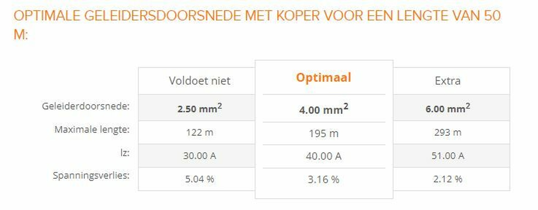

Even een sanity check. We hebben een 3x 2,5mm2 kabel naar de schuur, ongeveer 35-40m. Met kabels in de schuur erbij max 50m.
Daar wil ik tijdelijk, zeg een jaar, wat zonnepanelen leggen met een 1 fase omvormer. Ik hang er ~5kW aan panelen aan, dus de max verwacht ik vaker dan normaal te halen.
Ik vind kabel berekeningen wat lastig in te schatten, maar 3.6kW door die kabel jagen, gaat dat goed? Het is aan de krappe kant volgens mij.
Alternatief is een kleinere omvormer, maar is de stap naar 3kW dan al genoeg?
Spanningsverlies en afschakelen neem ik voor lief, die kabel wordt later opgewaardeerd naar 3 fase van de juiste dikte.

Ethirty schreef op vrijdag 10 maart 2023 @ 12:10:
Mag het ja, wil je het nee ;)
Afbeeldingslocatie: https://tweakers.net/i/VkLDb5eIeW9m6fJMydauKTOXI3I=/full-fit-in/4920x3264/filters:max_bytes(3145728):no_upscale():strip_icc():fill(white):strip_exif()/f/image/nlhScz3Vgf3fce9qHbqTfY6v.jpg?f=user_large
Afbeeldingslocatie: https://tweakers.net/i/6FimBCpHEEG4CE5PHQyYb3LH5XE=/full-fit-in/4920x3264/filters:max_bytes(3145728):no_upscale():strip_icc():fill(white):strip_exif()/f/image/3IfrCLyVebN36bn3RO5wLlRj.jpg?f=user_large
Ben er even vanuit gegaan dat de omvormer bij vollast de spanning omhoog gooit en dus max 15A doet.
Zie bij mijn installatie ongeveer het zelfde gebeuren (haal noot de max stroom van de omvormer)
reken je met 16A
Afbeeldingslocatie: https://tweakers.net/i/RW0kmPGWDWTrVH5pbuV7Yx9VOWs=/full-fit-in/4920x3264/filters:max_bytes(3145728):no_upscale():strip_icc():fill(white):strip_exif()/f/image/ytLsyZ6oEGYPNik5ir6wYXXN.jpg?f=user_large
Met 2,5mm zit je rond 5% spanningsverlies en ds veel. Bij een netspanning van 241 volt zit je omvormer op 253V en gaat uitschakelen.
Denk er aan dat je lassen hebt zitten in het schuurtje die vinden z`n belasting niet leuk (evt brandgevaar!)
Ook zal je kabel warm worden, je automaat gaat ook lekker staan opwarmen. En dat is allemaal in je huis.
Zit het wel op een eigen aardlekautomaat?
Van sommige omvormers kan je het uitgangsvermogen beperken, dat zou een optie kunnen zijn.
Haal je wel veel van je rendement weg.
Zelf zou ik snel een geschikte kabel leggen, die verdien je snel terug!
Zou minimaal 6mm leggen en dikker zeker overwegen.....

Er komt straks 5x4mm2 over een kortere afstand te liggen, dus om dan nu 6mm2 in te graven voor een jaar vind ik een beetje zonde van de tijd en het geld.
Grootste deel van het tracé ligt nu los in de grond, dus die 25 graden uit de calculator zal wel lager uitvallen? Aantal lassen in het tracé is wel een goed punt, die ga ik controleren en waar mogelijk terugbrengen. Moet dus in de schuur zien te vinden welke lasdoos de kabel binnenkomt, het is nu 1 grote spaghetti.
Alles komt samen in een bouwkast met C32 alamats dus ik gooi er in de schuur een B16 tussen voor de veiligheid.
Nee het is allemaal zeker niet ideeal en ik hoef ook echt niet het uiterste eruit te halen. Gewoon een stabiele en continu compensatie van ons huidige verbruik afdekken. Oh en geen brand of gesmolten kabels :P
Misschien dan toch maar voor 3kW gaan, net een beetje meer speling.

Ethirty schreef op vrijdag 10 maart 2023 @ 13:32:
Nu gewoon een 5x6 ingraven, die kan je dan nu prima gebruiken (tijdelijk 1 fase)
En straks gebruiken voor je 3 fase. Gelijk een mantelbuis in de grond gooien, kan je er altijd wat bij trekken.
Data kabel voor de omvormer b.v.
Wissel je straks de omvormer naar 3 fase? ds een duur grapje 8)7 Blijft hij 1 fase dan heb je die dikke kabel toch nodig.
Is die 2,5mm 32A afgezekerd? dat mag niet! B16 in de bouwkast zetten!

DeHollander schreef op vrijdag 10 maart 2023 @ 14:35:
Mwah, omvormertje kost €400 of zo. Haal ik er dik uit met €20/dag aan verbruik momenteel :P
Straks heb ik een 10kWp installatie op mijn huis, dus dat is een andere orde.
Schuur is een apart project na het huis, daar ga ik nu geen cent aan besteden. Het is nog niet eens zeker dat die daar blijft staan. Zit ik straks weer met een kabel die te kort is.
Maar de hoe is niet de vraag, alleen wat de max is die veilig door de bestaande kabel kan. Volgens mij zit ik dan met 3kW/13A wat veiliger dan met de volle 16A.
Vertel dat maar aan de elektriciën hier 8)7

Ethirty schreef op vrijdag 10 maart 2023 @ 14:48:
2.5 mm² kun je prima continu met 16A belasten. Dat is echt geen enkel probleem. 20A zou ook nog wel kunnen. 32 is dan weer teveel. Enig nadeel van zo'n lange (relatief dunne) kabel is de spanningsverhoging (en het daarmee gepaard gaande vermogensverlies) en dus de kans op uitschakelen van de omvormer als ie boven de 253V komt.

Mijn "voordeel" is dus dat alles op een mooie dag loeiheet zou kunnen worden, het systeem al lang is afgeslagen :P
Dan ga ik toch maar voor de 3.6kW, onder optimale omstandigheden levert me dat meer op dan het prijsverschil van de omvormer.

Ethirty schreef op vrijdag 10 maart 2023 @ 19:59:
Zoek een type dat je eventueel kan limiteren in vermogens afgifte, kan je hem altijd nog terug regelen.
Wel zonde van het vermogen dat je gaat weg stoken in je kabel en evt verliest bij het uitschakelen.
Als het toch tijdelijk is, kan je dan geen kabel los over de grond leggen?

Ik wil mijn 5KW omvormer voor de zonnepanelen aansluiten op mijn groepenkast en daarvoor de afgebeelde aardlekautomaat gebruiken. Kan ik de aansluiting aan de voedingszijde zo monteren?
En waarvoor dient de schroef aan de onderkant tegen de DIN rail?
Afbeeldingslocatie: https://tweakers.net/i/wAFHZEGx5L-mYD_91pRfdAQsmrQ=/x800/filters:strip_icc():strip_exif()/f/image/zYoPamfys2NdLppVdh69EL1m.jpg?f=fotoalbum_large
Afbeeldingslocatie: https://tweakers.net/i/8nyyKNM817DQNWHVcTVodGUXFoY=/x800/filters:strip_icc():strip_exif()/f/image/W1IviFL1jCcqthFnPel4lvdp.jpg?f=fotoalbum_large
Afbeeldingslocatie: https://tweakers.net/i/aNpD3onV-xIL5nS-hVZSUp1i4yQ=/800x/filters:strip_icc():strip_exif()/f/image/UZ535sX6DKCttFkzYtj0k6zg.jpg?f=fotoalbum_large
[ Voor 143% gewijzigd door Poecillia op 11-03-2023 09:53 . Reden: Foute aansluiting foto ]

@Poecillia Ik zou hem zelf niet meer gebruiken, vele van deze automaten hebben een productiefout. Bij het drukken van de testknop rookt de aardlek zichzelf op.
Ik denk dat deze rond de 30jaar oud is, niet aanrakingsveilig.

@Poecillia koop voor een paar tientjes een nieuwe. Dit is echt niet veilig.
  • Andrehj
timovd schreef op zaterdag 11 maart 2023 @ 10:13:
Afgezien daarvan: Een 5 kW omvormer op een 16A automaat lijkt me ook niet zo'n goed plan...
En behalve de waarde van de automaat verdient dan ook de dikte van de bedrading zeker aandacht.

Poecillia schreef op zaterdag 11 maart 2023 @ 09:34:
Vervangen deze.
Ze staan er ook om bekend dat smeervet verdroogd na lange tijd en daardoor niet uitschakelen omdat ze vast staan, als het nodig is.

De automaat die @Poecillia hierboven voorstelt is toch duidelijke een 1-fase exemplaar, dus het lijkt me logisch dat we ervan uitgaan dat het hier een 1-fase omvormer betreft.
O, en @Poecillia : Gezien het niveau van je vragen: Lijkt het je wel verstandig als je dit zelf doet?

Klopt, 1 fase. Dit is de tweede 5KW omvormer. De eerste zit ook op een 16 A aardlekautomaat met 2.5mm (< 5 m). Deze wilde ik op een andere fase aansluiten. Ik zal een nieuwe automaat kopen.
Wat is er mis met het niveau van mijn vragen? Ik heb al veel met elektriciteit gedaan, maar dit is de eerste keer in een groepenkast, idd.
  • Andrehj
Poecillia schreef op zaterdag 11 maart 2023 @ 11:54:
Klopt, 1 fase. Dit is de tweede 5KW omvormer. De eerste zit ook op een 16 A aardlekautomaat.
Die zal dan (door orientatie van panelen of overbemeten omvormer) nagenoeg nooit zijn max vermogen halen. Want 5 kW / 240V = 21A, wat toch echt te hoog is als continu belasting voor een 16A automaat.
Waarom zit die niet op minimaal een B20?
Meestal wijst het zich vanzelf hoe je een automaat op bedrading aansluit. En zo'n niet aanraakveilige automaat zou ik sowieso al niet willen (her)gebruiken.
En daarbij komt nog dat je dat hoge vermogen op een te kleine automaat wilt aansluiten.
Omdat 16A maar geschikt is voor 3,6kW en jij er bijna 1,5x zoveel op wil aansluiten.
En met al dat vermogen wil je eigenlijk 4 of 6mm2 gebruiken naar gelang de afstand. En aan de meterkast zijde wil je sowieso met 6mm2 of meer werken.
Oh en 2x 5kW omvormers hoop ik dat ze niet allebei op zuid liggen, want dan is het totaal ook ruim meer dan je hoofdaansluiting aan kan.

Ethirty schreef op zaterdag 11 maart 2023 @ 12:03:
Die eerste omvormer zit inderdaad op een automaat van 20A. Die liggen op WZW. Nieuwe panelen komen op ZZO, maar is maar 4800WP en liggen vlak. Qua draaddiameter ga ik af op tabel zonnepanelen topic.
