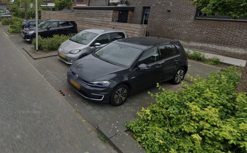

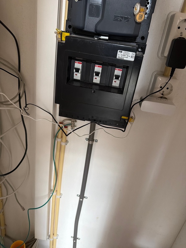

Makrolon schreef op dinsdag 3 november 2026 @ 18:56:
Zit niet toevallig de keuken tegen de achterwand van de meterkast aan? Dan kan je daar onderdoor. Misschien even een plattegrond van de woning delen anders, daar kunnen we iets meer mee.
Nee die opties zijn er niet
Nee, helaas niet. Oorspronkelijk zat daar wel een keuken, maar wij hebben nu enkel een achterwand (rood omlijnd) + kookeiland. Zie hieronder de plattegrond. Bij voorkeur zou de laadpaal op een van de twee blauwe stukken komen.
Afbeeldingslocatie: https://tweakers.net/i/knpA3IQhmVpzOlSK7b0wZs_cx00=/x800/filters:strip_icc():strip_exif()/f/image/n5ICWmNamDRL2IDxjTZEH4pQ.jpg?f=fotoalbum_large

DD123 schreef op vrijdag 6 november 2026 @ 17:57:
Kabelgoot vlak boven de grond in de keuken is dan de beste optie denk ik als we geen beschikbare mantelbuizen van de meterkast naar buiten zijn denk ik...
Tenzij je de toilet nog wil verbouwen, dan kan je daar door de wand.

Makrolon schreef op vrijdag 6 november 2026 @ 18:03:
Zo'n idee hadden we ook al inderdaad, al wordt het ons helaas niet 100% duidelijk of we in de keuken op dat stuk ook nergens leidingen hebben lopen (we zouden dan een stuk uit de muur willen hakken). Toilet is helaas al helemaal verbouwd plus als je vanuit de zijkant van het toilet naar buiten wil kom je waarschijnlijk in de muur van de garage terecht, dus ook dat blijkt eigenlijk moeilijker dan gedacht.
  • Makrolon
  • Registratie: September 2019
  • Laatst online: 22:02
DD123 schreef op vrijdag 6 november 2026 @ 18:09:
Je wil in de muur in de keuken frezen? Of voor het boren? Met een leiding zoeker kom je een heel eind.
Als je toch door de toilet wil is t misschien niet zo erg als de kabel in de garage wel een stukje in t zicht komt?

Makrolon schreef op vrijdag 6 november 2026 @ 19:32:
In de muur frezen was inderdaad misschien het plan, maar dat lijkt ons bij nader inzien toch best onhandig. Maar vanuit het toilet via de garage naar buiten in plaats van via de achterwand van het toilet direct naar buiten is wellicht ook wel een goede optie, die mogelijkheid ga ik ook eens bekijken, dank!

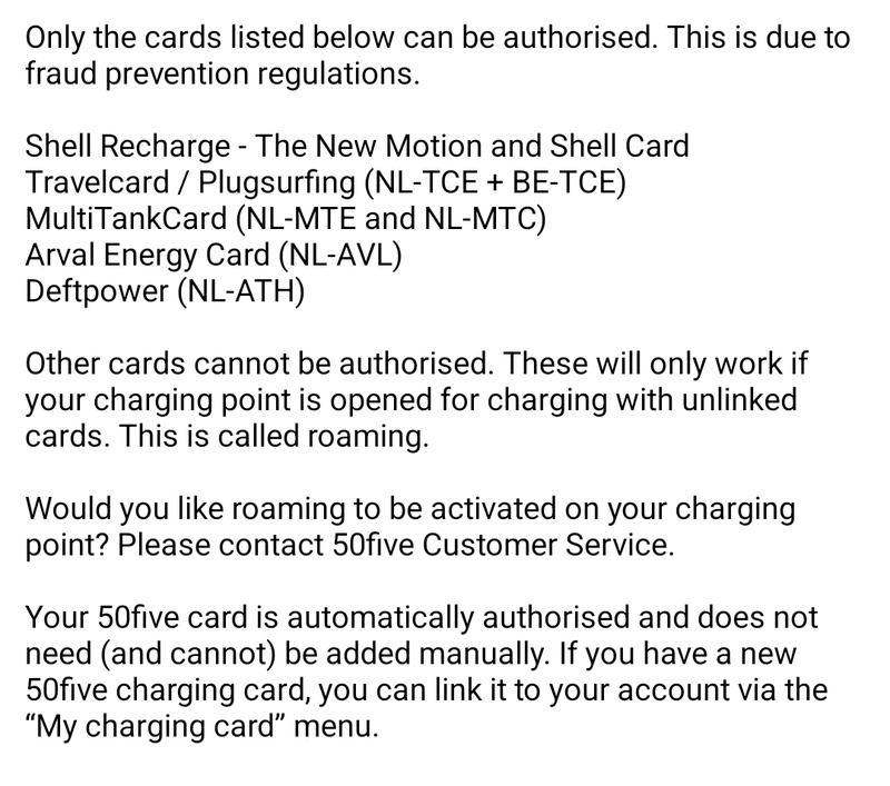

Net voor het eerst in 2 jaar dat mijn Eve single pro line mijn kaart weigerde. Alle instellingen gechecked maar blijkbaar deed de backoffice tap electric dit. Van alles gechecked en geprobeerd, ik krijg het alleen werkend door de charger op roaming te zetten.
Maandag maar eens bellen met de vraag wat voor fratsen ze hebben uitgehaald.

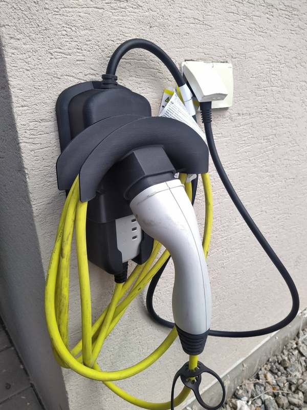

Ik heb vd week deze Schwabe Type2 automatische haspel gekocht (10m variant) maar de specs zeggen dat die 180° draaibaar is, maar de beugel is daarvoor dus te kort... als je hem tegen de muur monteert staat ie schuin. Meer mensen die dit apparaat hebben? Hoe hebben jullie dat opgelost? Een extra afstandhouder ofzo?
Afbeeldingslocatie: https://tweakers.net/i/LcqlnerI55KJ_xe0a0g_btxQVbk=/fit-in/4920x3264/filters:max_bytes(3145728):no_upscale():strip_icc():strip_exif()/f/image/B6RPngLtNgR8R7dqOEx4jmPY.jpg?f=user_large
https://as-schwabe.de/eng...ctric-car-charging-cable/
Wel een mooi handig ding verder denk ik.

Zie je de kaart ook bij de geweigerde kaarten staan in het dashboard?
Ik heb m hier ook hangen.. top ding.
maar dan in de tuin en er gaat water door heen ipv stroom 😄 sorry, het is echt een lelijke laadpaal

Het is geen laadpaal.
Ik heb een kabel van 8m nodig. Het idee achter dit ding is dat ik dan niet in de regen of sneeuw eerst s' ochtends die natte 8m kabel, liggend in de plassen met blubber en zand en troep met de hand op moet rollen en aan de muur moet hangen, want dan zit je dus zelf ook helemaal onder, of minstens natte en kouwe klauwen.
Dit is 1 tikje en hij rolt zichzelf op in een paar seconden, geen natte klauwen geen gedoe, snel de auto in. Klaar.

Collega heeft er 1. Maar die hangt aan een dikke paal van de carport dus geen probleem met 180 graden draaien. Dat "1 tikje" werkt overigens niet altijd. Vaak zijn er wat meer tikken en rukjes voor nodig. Tweede puntje, die blubber en zand en troep blijven een beetje aan de kabel plakken dus dat komt allemaal in dat ding terecht dus het is nog een beetje afwachten hoe lang dat goed gaat.

Ja je zult eea net als een gewone kabel, af en toe schoon moeten maken.
Dus even de automatisch oprolbare Gardena er bij pakken en spuiten maar.

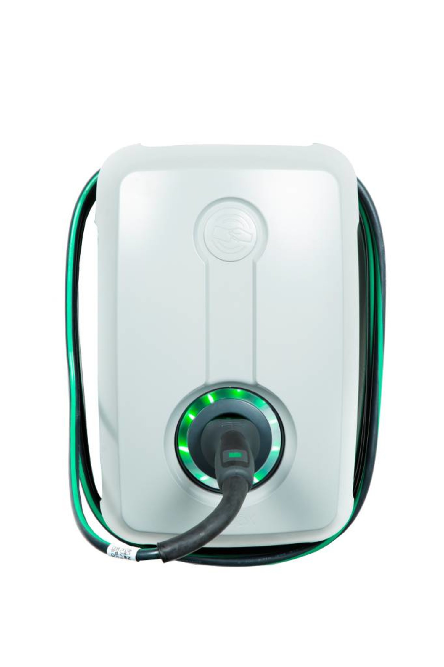

Op Ibood wordt deze laadpaal aangeboden.
Die lijkt niet duur, kwa geld dan he?
Vestel EVC04 AC Rhea Laadstation | Tot 22 kW Aanbieding - iBOOD
Interne MID lader, dus geschikt voor ERE subsidie neem ik aan.
Voor load balancing heb je nog wel een Power Optimizer-kit met CT-stroomklemmen nodig. Maar die kosten volgens mij ook een paar tientjes.
Maar jullie hebben wèl verstand van zaken, wat vinden jullie van deze aanbieding?

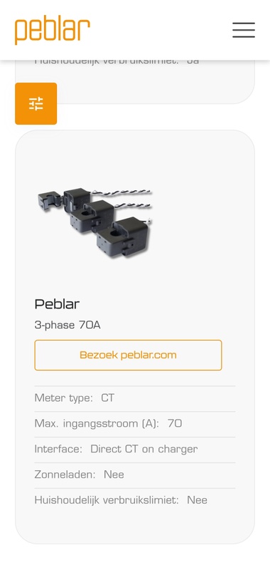

True schreef op maandag 9 november 2026 @ 20:14:
Ik heb mij even ingelezen omdat ik die NexBlue Edge Max niet ken (ik heb zelf de Peblar Business).
Wat zo snel het grootste nadeel lijkt t.o.v. de Peblar is het feit dat je in bijna alle gevallen vendor lock-in moet accepteren omdat je voor Dynamic Load Balancing de:
  1. NexBlue Zen 2 (Current Sensor)
  2. NexBlue Zen Pro (Current Sensor)
  3. NexBlue Zen (Smart Meter)
Moet hebben, waarbij A en B DIN-rail elektrocomponenten zijn van 2-DIN breed, hiervoor heb je dus ruimte nodig in de groepenkast (of in een apart kastje) en hierop sluit je de CT-klemmen aan minimaal €105 en de CT-klemmen lijken hierbij aanwezig te zijn.
De NexBlue Zen (Smart Meter) is een P1 meter, maar dan wel een van minimaal €85 per stuk (!)
Wat ik lees is een alternatief de modbus TCP aansluiting voor dynamisch load balancing, maar vrijwel niemand (buiten een handje vol op GoT) heeft dat ook in gebruik thuis. Feitelijk een vendor lock-in op hun CT-klemmen of P1 meter. ;(
Ze zijn overigens wel geschikt om local only aan dynamisch load balancing te doen en zijn daarmee in mijn ogen wel beter dan sommige alternatieven.
Ik kan overigens niet terugvinden of automatisch schakelen tussen 1 en 3 fasen tijdens dezelfde sessie werkt bij de NexBlue Edge Max iets wat bij sommige EVSEs wel een hekelpuntje is.
Al met al lijkt de Peblar Business (socket) op dit moment toch zo'n €100 goedkoper te vinden incl. dynamisch load balancing.
Thanks voor je feedback! Hier had ik zelf nog niet direct aan gedacht of bij stilgestaan qua load balancing. Uiteindelijk gaat het er vooral om dat het goed werkt en, naast de garantie, de nodige jaren mee gaat.

Sjef K schreef op maandag 9 november 2026 @ 10:55:
Ik heb 'm een maandje terug ook via ibood gekocht, werkt prima, is ondertussen nog voorzien van wat firmware updates, en krijgt zijn rate-limiting via HomeAssistant binnen.
Prima ding, en mijn eerste ERE's lopen al lekker binnen.

sigio schreef op dinsdag 10 november 2026 @ 00:37:
Dankjewel, in het topic wordt gezegd dat je absoluut de bijpassende CT klemmen moet gebruiken voor load balancing.
Maar dat valt dus wel mee?

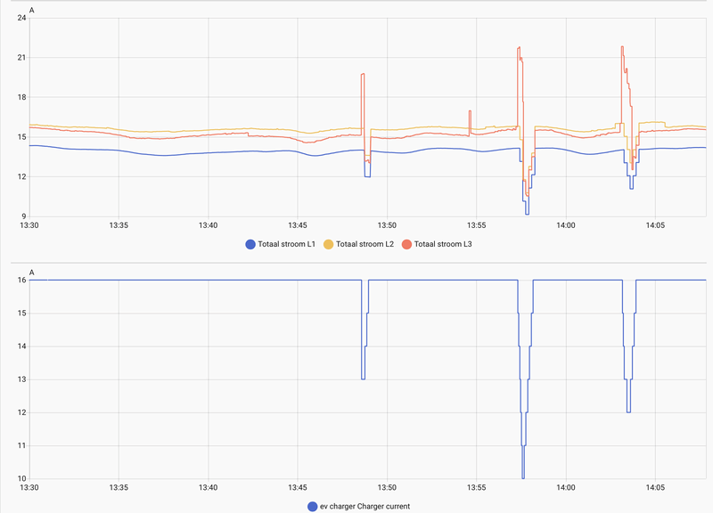

Waterpolo schreef op maandag 9 november 2026 @ 17:05:
Beste mede-tweakers,
Ik zie dat meerdere mede-Tweakers recent ook voor dezelfde keuze hebben gestaan (@crivera , @Wouter! en @Steffen30 ) dus ik ben heel nieuwsgierig welke keuze jullie hebben gemaakt, met welke redenen en hoe dat nu bevalt.

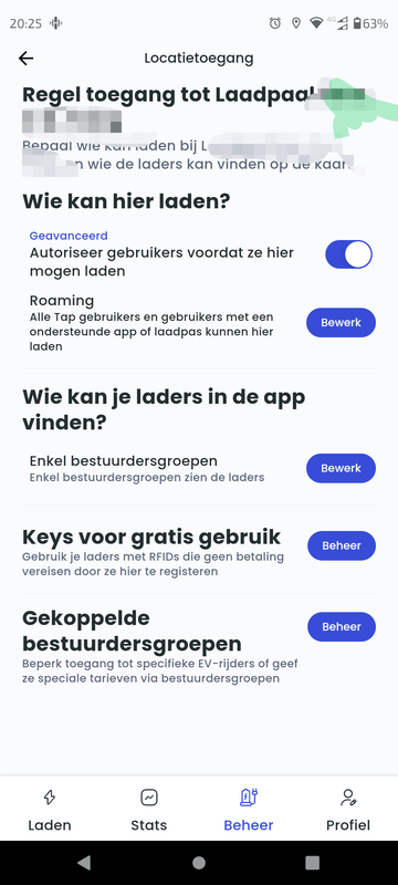

Ik heb gekozen voor de Peblar Business en gebruik 'm i.c.m. TAP als backoffice en Joulo voor ERE. Ik ken de anderen niet dus daar kan ik niet veel over zeggen. Ik twijfelde tussen de Zaptec en de Peblar, en omdat de Peblar ook zonder cloud volledig kan functioneren heb ik eigenlijk vooral daarom voor de Peblar gekozen. Mede omdat ik al HomeWizard had en dan ook geen aparte P1-module meer nodig had. Hij werkt inmiddels ruim een maand probleemloos.
Ik heb voor de versie met socket gekozen, en laat daar een kabel vergrendeld in zitten. In de praktijk dus een vaste kabel maar wel de mogelijkheid om hem eruit te halen of te vervangen.
Ik heb 12 zonnepanelen (6 op Zuid, 6 op West). Aansturing i.c.m. zonnepanelen en dynamisch contract is voor mij nu nóg niet direct aan de orde. De salderingsregeling eindigt dit jaar en vanaf dan kan de Peblar zelf o.b.v. zonne-opwek laden (i.c.m. de P1-module van HomeWizard). Ik heb tot augustus nog een vast elektracontract zonder terugleverkosten/-boete. Daarna wordt het misschien dynamisch en dan ga ik pas kijken naar aansturing via, bijvoorbeeld, Homey. Voor mij hoeft de paal dat niet zelf te kunnen regelen, als ik 'm maar wel kan koppelen. En dat kan, op verschillende manieren.
Ik heb alles laten aansluiten en monteren door een "vage kennis" ;) die dit tijdens kantooruren ook voor een baas doet. Ik heb een aansluiting van 3x25A, de paal is afgezekerd op 3x20A en bekabeld met 4mm² (hooguit 10m). De Peblar staat ingesteld op 11kW en dat haalt hij ook vrijwel continu. Als ik de oven aanzet dan gaat hij misschien naar 10kW. Load balancing via HomeWizard-P1 werkt dus prima :).
Oh ja, en ik kon de Peblar via een andere "vage kennis" ook nog wat goedkoper aanschaffen, dus toen was de keuze helemaal snel gemaakt >:).

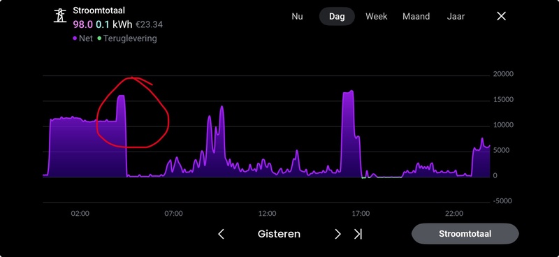

Vraagje en ik kon er zo snel niks over vinden (over het hoofd gezien?). Heb sinds vanmiddag een NexBlue Edge Max incl NexBlue Zen (loadbalancer P1). Het laadvermogen kwam niet boven de 10.5kWh uit ondanks dat er vrijwel geen stroom verbruikt werd in huis (3x25A aansluiting).
Is zoiets normaal of gaat er iets mis?
  • guido66
  • Laatst online: 21:32
Saven schreef op maandag 16 november 2026 @ 20:11:
10,5 kW (zonder h) is volkomen normaal.
Polestar 2 (2020) - Fiat 500e (2022) - Peblar business - Joulo - 7250Wp SMA (2013) - 5850Wp Enphase (2021)
  • Saven
  • Laatst online: 21:31
Saven
Administrator
guido66 schreef op maandag 16 november 2026 @ 20:24:
Aah oke top, thanks. Echter niet om te miereneuken, maar 10.5 is geen 11(.2). Scheelt een kleine 5%. Naar mijn idee vrij fors voor overhead. Waar ligt dat dan precies aan? :)
[ Voor 8% gewijzigd door Saven op 16-11-2026 20:27 ]
  • guido66
Saven schreef op maandag 16 november 2026 @ 20:26:
Mogelijk een wat lagere spanning aan de laadpaal, bijvoorbeeld door verliezen in de kabel er naar toe. Of je loadbalancing is een tikje voorzichtig en regelt wat lager af dan exact 16A. Ook je auto kan misschien net wat minder dan 16A vragen.
Als de loadbalancing niets hoeft te doen, dan is het de auto die bepaalt met hoeveel kW er geladen wordt, tenzij de limiet van de loadbalancing bereikt wordt.
Even gekeken bij mijn Peblar: deze staat nu te laden met 10,82 kW en 15,4A op elke fase. Mijn loadbalancing staat op 22A dus het is de auto die in mijn geval niet meer dan 15,4A accepteert.
[ Voor 46% gewijzigd door guido66 op 16-11-2026 21:25 ]
  • daemonix
Of de spanning is lager dan 230 V...
  • BarryH
  • Laatst online: 23:33
@Saven @guido66 Of instelling in de autosoftware (mijn Ioniq Electric blijft ca.0.5A onder de max A die de laadpaal communiceert)
  • DonJuape
DonJuape
Trust me, I'm an engineer!
BarryH schreef op maandag 16 november 2026 @ 23:17:
Lijkt mij het meest waarschijnlijke, het is te veel voor kabelverliezen van meterkast naar laadpunt. De EV bepaalt.
Hyundai Inster Pulse Winterpack, Zappi V2 3-fasen, 7400 Wp PV SolarEdge 1-fase, WP L/W 1-fase
  • Inspired
  • Registratie: November 2018
  • Laatst online: 23:41
Inspired
Kun je niet ergens de spanning zien? In de laadpaal? Auto? P1 meter? Zoals @daemonix al zei; je krijgt niet altijd 230V. Ik heb bij mijn nieuwe woning ook best vaak 218/219/220V gezien. Spanning mag/kan tot 10% afwijken.

Ik heb al even geprobeerd wat informatie hier te zoeken, maar heb nog niet echt een concreet antwoord weten te vinden.
Graag zou ik advies ontvangen/gebruikerservaringen over het volledige traject van het plaatsten van een laadpaal voor een zakelijke EV.
Situatie:
Mijn vriendin ontvangt in december een nieuwe lease EV (mini countryman :/ ) Ze krijgt hier een laadpas bij (waarschijnlijk MTC). Hiermee kan ze gewoon om de hoek openbaar laden, maar ik wil graag een eigen laadpaal op de oprit. Dit zodat we altijd kunnen laden, maar ik wil ook gaan spelen met overschot van zonnepanelen, dynamisch contract, ERE etc.

FatalError schreef op maandag 2 november 2026 @ 19:29:
Ik kwam deze laadpaal tegen: https://www.bol.com/nl/nl/p/compleo-ebox-professional-laadpaal-met-load-balancing-mid-meter-22-kw-type-2-3-fase-rfid-app-wifi-lan-4g-ocpp-1-6-ip55-wallbox-elektrische-auto-laadstation-thuislader/9300000407177856/
Heeft bijna alles wat je wil in een paal en lijkt zelfs hardwarematig geschikt voor v2g. Alleen de firmware kan het nog niet. De paal wordt niet meer geproduceerd maar lijkt nog wel firmware updates en zelfs nieuwe features te krijgen.
Grootste pijnpunt is dat load balancing een beetje lastig is. Hij heeft geen ondersteuning voor modbus meters, lijkt het. Wat volgens mij wel kan is via modbus TCP de waardes uit de slimme meter naar de laadpaal schrijven. Daar is dus nog een beetje geknutsel voor nodig.

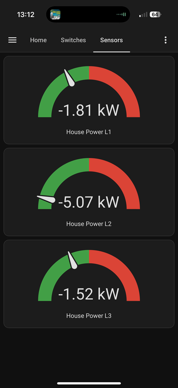

Even een vervolg hierop.. er zit dus inderdaad een muurbevestiging bij, er zit een mid meter in en OCPP werkt. En inmiddels heb ik ook de load balancing werkend. Er zit een load management controller in welke met willekeurige modbus TCP meters verbinding kan maken. Je kan vrijwel iedere modbus meter gebruiken, want je kan gewoon de registers opgeven welke uitgelezen moeten worden. Enige beperking lijkt te zijn dat deze meter de modbus id 255 moet hebben.
Zelf heb ik getest met het volgende apparaatje welke P1 uitleest en vervolgens een modbus meter emuleert.
https://smart-stuff.nl/product/ultra-dongle/

Even kijken of ik dingen over het hoofd zie, want er zijn zoveel afhankelijkheden en onbekenden dat ik het lastig te overzien wat de juiste keuze is.
  • Rijden net elektrisch (privé): DS 3 E-Tense, laad met max 11 kW.
  • Aansluiting: 3x25A.
  • Geen zonnepanelen, kan wel een optie zijn in de toekomst.
  • Wil gebruik maken van ERE certificaten -> dus MID laadpunt.
  • Huidig energiecontract: Vattenfall voor €0,219143/kWh, loopt tot eind december.
  • Will een laadpunt met vaste kabel van min 5m (en geen uitstekende stekker, dus Zaptec Go 2 valt helaas af).
  • Ik heb Home Assistant, maar wil het liefst niet daarvan afhankelijk zijn voor allerlei slimme dingen zoals op het juiste moment laden.
We denken aan een Peblar Business laadpunt en eind dit jaar overstappen naar een dynamisch contract zodat we in de nacht op het meest gunstige moment kunnen laden. Alle dynamische tarieven die ik zie liggen wel dik boven ons huidige tarief, en vaak ook boven het tarief van de openbare laadpaal op een paar minuten lopen (Vattenfall, 0,33/kWh).
Wat vragen:
  1. Iedere combi van energiecontract met dynamisch tarief en laadpaal is toch mogelijk? (Ik word nogal doodgegooid met reclame voor Ratio en filmpjes over de volledige onafhankelijkheid van enengieleverenacier die je bij andere laadpalen niet zou hebben).
  2. Ook voor ERE certificaten ben ik vrij een booker te kiezen? Of kan dat soms ook weer aan laadpaal fabrikant of energieleverancier gekoppeld zijn?
  3. Heb een offerte voor het plaatsen van een Peblar Business voor €2164,75 (oef). Daar kan nog €360 vanaf als ik zelf graaf. Is wel incl. load balancing met CAT kabel, aardlekautomaat, extra groepenkast. Metertje of 7 kabel waarvan 3 buiten. Is dat een beetje redelijk? (Meerder offertes volgen nog). Duidelijk is wel dat je dat eigen laadpunt voorlopig niet terug gaat verdienen en dat het alleen voor het gemak is.
  4. We hebben in 2019 een nieuwe groepenkast laten plaatsen met extra 3x16A groepen voor inductie koken. Dat doen we echter niet, dus ik dacht die groepen te kunnen gebruiken. Enexis-mannetje heeft toevallig vrijdag de meter vervangen en gaf aan dat dit inderdaad prima kan. Elektricien van offerte zegt echter: nee, ik zeker af met 3x20 A, dus nieuwe groepen erbij, alsmede een aardlekautomaat B20. Wat is waar?
  5. Opties op offerte: overspanningsbeveiliging T1 voor €333 of bliksem / overspanningsbeveiliging T1 & T2 voor €557. Wat ik zo vind is dit niet zo heel noodzakelijk. Wie heeft hier wel voor gekozen en waarom?
  6. Load balancing: wij koken dus niet elektrisch en hebben geen warmtepomp. Laden vooral in de nacht naar ik aanneem. Laat die load balancing dan maar zitten of niet?
Alvast bedankt voor input of inzichten!

Stiggy schreef op zondag 22 november 2026 @ 20:03:
In de winter liggen de dynamische tarieven hoger dan in de zomer. Dan ('s zomers) is het niet ongebruikelijk om "gratis" je auto vol te laden
Wat vragen:
  1. Ja dat kan gewoon.
  2. Dit is ook geen enkel probleem. Bij sommige combinaties van energieleverancier en ERE-inboeker kan je wel korting krijgen op je servicekosten.
  3. Wat je zelf kan graven is de makkelijkste besparing die er is. Voor een Peblar klink het niet gek.
  4. Als je die 11 kW wil halen kan dat in theorie met 16A, maar je zit ook met de 80% regel van constante belasting op je automaten. Daarom zekeren ze af op 20A
  5. .
  6. Ligt er heel erg aan of je 's nachts toch ergens veel belasting op een enkele fase hebt. Als je vaatwasser, wasmachine en droger toevallig op fase 1 zitten en die allemaal op hetzelfde moment aanstaan terwijl je laadt kan dat wel eens teveel zijn. Het load balancen neemt wel het stukje nadenken over wat je anders zelf moet doen. En omdat je aangeeft dat je dynamisch wil gaan kan het ook voorkomen dat je overdag laadt in de zomer en er misschien meer apparaten aanstaan.

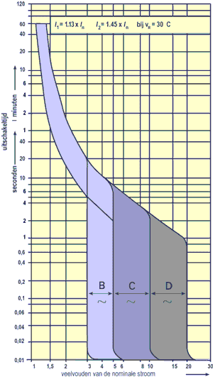

Stiggy schreef op zondag 22 november 2026 @ 22:26:
Dank voor de antwoorden @WP_Pj 👍
Ik hoop dat de variabele tarieven dan komende zomer ook echt en blijvend lager zijn. Iets met ‘in het verleden behaalde resultaten zijn geen garantie voor de toekomst’. 🤔
Wat betreft 4. kies een kwaliteits automaat, dan is het geen enkel probleem. Enexis man zegt niet voor niets dat het gewoon kan.

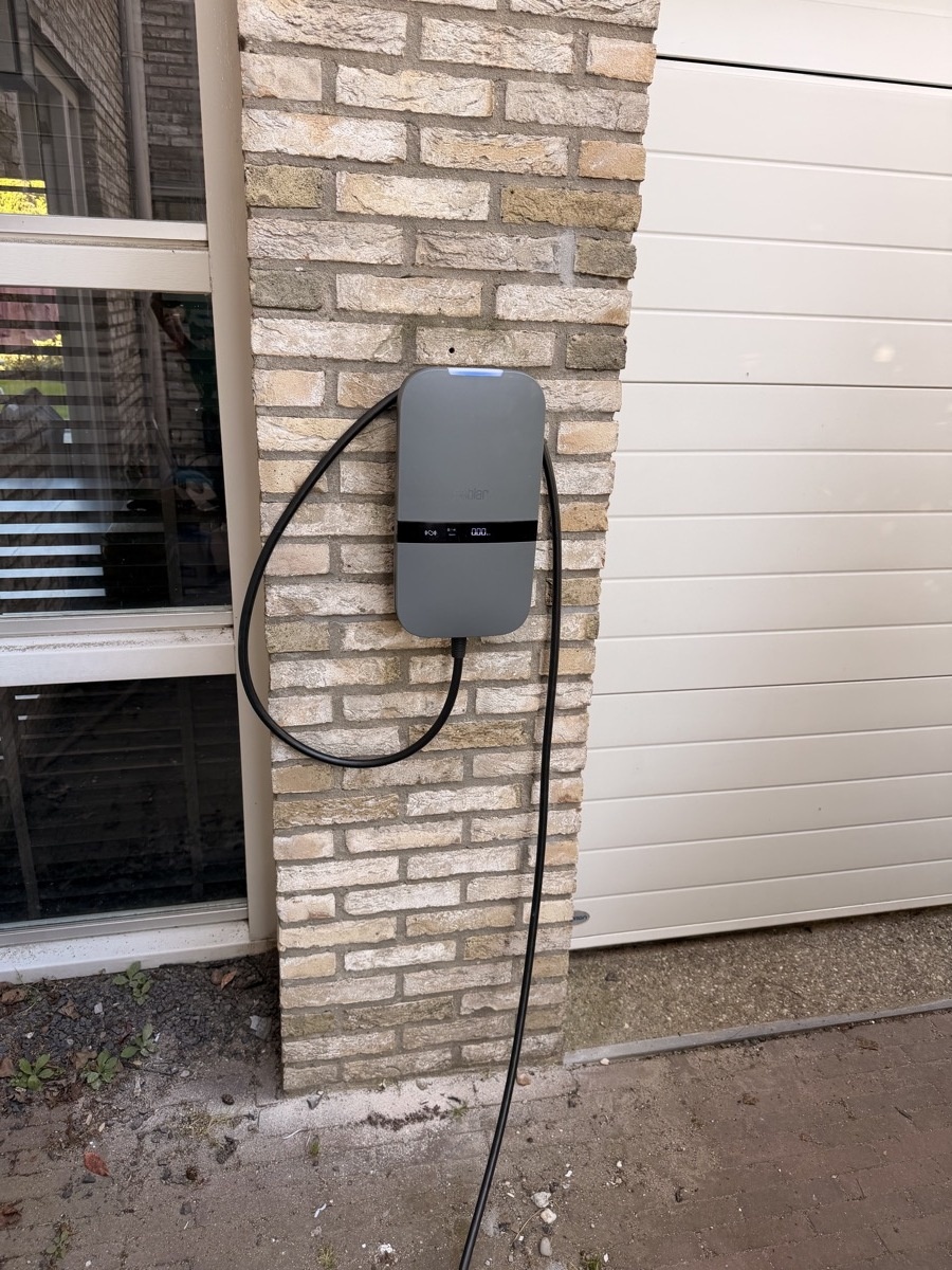

Sinds afgelopen woensdag ook een EV en dus ook een laadpaal. Heb gekozen voor de Peblar Buisiness met vaste kabel. Ik weet van mezelf dat ik 3 dagen die kabel er ook uithaal en in de auto gooi en daarna hangt hij gewoon aan de lader. Heb alles zelf aangelegd tot aan de meterkast (meter of 30 kabel door het huis, tuin en schuur) en een kennis van me met zegelrecht gaat as zaterdag de nu nog 1 fase uit de slimme meter ombouwen naar 3 fase incl alle aansluitingen in de meterkast. Dankzij de oude slimme meter die vervangen moest worden gratis 3 fase gekregen en geen last van de aansluitstop, dankjewel Liander :🤣
  • daemonix
Duncan_R schreef op maandag 23 november 2026 @ 00:21:
En ligt er ook daadwerkelijk een 3 fase aansluiting naar je huis vanaf de straat?
