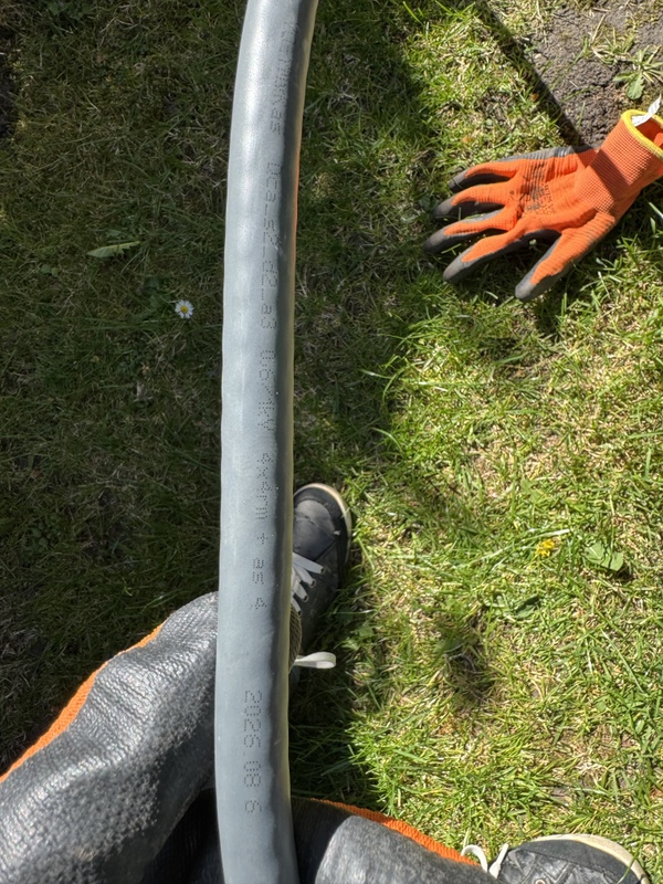

Voor wie het zich nog afvraagt welke kabel die hij precies krijgt bij elektramat. Ik had de 4x4mm2 ymvk-as gekocht en kreeg Waskonig+Walter binnen. Ook is de aardlitze netjes 4mm2. Zie foto's:
Afbeeldingslocatie: https://tweakers.net/i/LQGIi-h94dYbNKVGc2HNdX-Q-mQ=/x800/filters:strip_icc():strip_exif()/f/image/cRui4lL1P36IURX8Bbv8lUUG.jpg?f=fotoalbum_large
Afbeeldingslocatie: https://tweakers.net/i/rqzsMkY8oTnHGnx9woNfZmd5qWA=/x800/filters:strip_icc():strip_exif()/f/image/QMfZkNzsnPYHg6UlG9Us9iH9.jpg?f=fotoalbum_large
