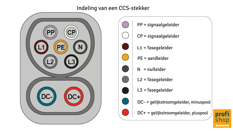

Eerst even wat achtergrond info:
- Sinds twee maanden hebben wij een Blue Current Umove22 laadpaal. Deze is op 3 fasen aangesloten en ook zo geconfigureerd.
- De (3 fasen) groep voor de paal is gezekerd met 3x 16A. De laadpaal is dus ook ingesteld op maximaal 16A.
- Onze hoofdaansluiting is 3x 25A.
- Op fase 1 zitten onze zonnepanelen aangesloten.
- Onze auto is een Audi Q4 etron 35. Deze kan op maximaal 7,2kW laden.
- Wanneer we de auto laden dan komt er altijd alleen belasting op fase 3.
Vragen/bevindingen:
- Tot nu toe laadt de auto nooit met meer dan 3.5kW. Hierbij moet ik wel zeggen dat hij dit ook nog nooit aan een andere laadpaal heeft gedaan. Dit zou dus aan de auto kunnen liggen.
- In het dashboard van Blue Current kun je per fase het huidige verbruik zien. Hierbij laat hij de opbrengst van de zonnepanelen zien als verbruik. Op fase 1 zie ik in het dashboard bijvoorbeeld 6/25 ampere. Als ik dan vervolgens in Home Assistant kijk geeft die netjes aan dat er 1.36kW opgewekt wordt. Is het normaal dat dit op deze manier wordt aangegeven? Het lijkt voor mij alsof fase 1 nu niet gebruikt wordt om te laden omdat de paal 'denkt' dat die fase al teveel belast wordt.
Iemand een idee of dit normaal is of indien het niet normaal is waar dit aan kan liggen?

@The big J Jouw auto kan maar op 1 fase laden. En een 11 kW lader kan maar 16A per fase geven. Je moet dus op zoek naar een 22 kW lader als je met meer dan 3.5 kW wilt laden. Maar die kun je op jouw huisaansluiting niet aansluiten (tenzij je iets slims doet met veel PV op die fase 3 en een goede load balancer).
Om de netbeheerder blij te maken zou ik wel je auto en je PV op dezelfde fase zetten. Van veel terugleveren op fase 1 en veel leveren op fase 3 wordt die niet blij, je veroorzaakt zo een grote scheeflast op het net.

@Andrehj Volgens de handleiding van de laadpaal kan deze op maximaal 22kW laden (3-fasen)
De auto zou (volgens ev-database.org) maximaal kunnen laden op 7.2kW. Is dat dan alleen op 1 fase 32A of 2 fasen 16A?
De paal is sowieso aangesloten op 3-fasen, waarom laadt hij dan alleen maar via L3?

Omdat je paal geconfigureerd is op max 16A.
Waarom de auto maar een fase neemt is nog te onderzoeken.
Ik vind het trouwens bizar dat een Q4 maar op een fase kan laden?

Tot MY 2023 waren ze beperkt tot 7.2 kW door de on-board lader, vanaf MY 2024 kunnen ze 11 kW.
@The big J wat is het bouwjaar van jullie Q4?

  • The big J
  • Laatst online: 22-10 20:47
Steef schreef op woensdag 29 april 2026 @ 11:56:
Hij is van 2022 dus inderdaad maximaal 7.2kW

Hij laat op l1 aangesloten in de lader, alleen blijkbaar is l1 in jouw meterkast aangesloten op l3 in de slimme meter. Dat is overigens niet gek, als je de groepenkast open doet zie je niet welke draad op welke fase van de meterkast is aangesloten.
De meeste laders kunnen niet kiezen op welke fase een 1 fase auto gaat laden. Ook jouw peblar niet. Als je dus wil dat iemop fase 1 in Home Assistant gaat laden zal je in de lader l1 en l2 of l3 om moeten wisselen en dan kijken of het dan wel naar wens gaat.

Als je paal 7.2 kW uit 1 fase zou trekken, zou je hoofdzekering er uit gaan.
7.2 kW / 230 V = 31 A, wat meer is dan de 25 A van je hoofdzekering. De paal is dus begrensd op 16 A.
Maar met wat slimmigheid kun je veel verbeteren:
Als je je PV op dezelfde fase zet als de auto én loadbalancing hebt, dan kun je de paal instellen dat ie max 25A door de hoofdzekering trekt. Afhankelijk van de hoeveelheid zon en de andere verbruikers op die fase kun je dan misschien wel de 32 A halen.
Omdat je auto maar op één fase kan laden. En op die ene fase heeft de laadpaal nu maar 16 A beschikbaar.
Je hebt dus drie mogelijkheden
  1. Je bij de huidige status neerleggen.
  2. Je configuratie van PV, laadpaal zekering en laadpaalinstellingen aanpassen zoals boven omschreven.
  3. Een andere auto kopen die wel op 3-fasen 11 kW kan laden.
[ Voor 26% gewijzigd door Andrehj op 29-04-2026 15:05 ]

Maak eens een foto van of bekijk de CCS-plug in je auto, zitten er daadwerkelijk pennen op de positie van L2 en L3?
Even goed kijken, als ze er zitten en kunnen werken dan hebben ze vaak een plastic tipje voorop het metalen deel van de pen.
Er zijn ook CCS kabels in omloop die alleen 1-fase doorgeven, misschien ook een check waard.
Afbeeldingslocatie: https://tweakers.net/i/R94feu3BJfm8QTGu3KwmIyXxHeg=/fit-in/4000x4000/filters:no_upscale():strip_exif()/f/image/aw3hJeU57Yu1yOc1CRQWw6lk.png?f=user_large
