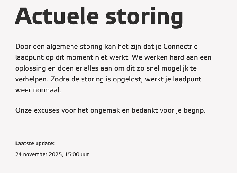

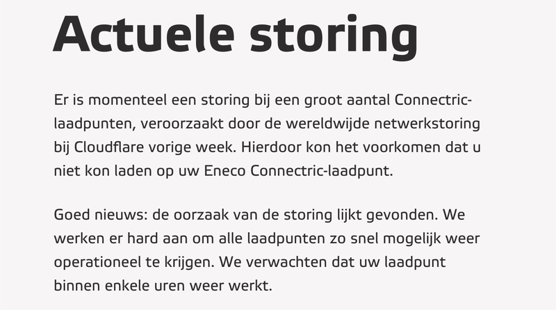

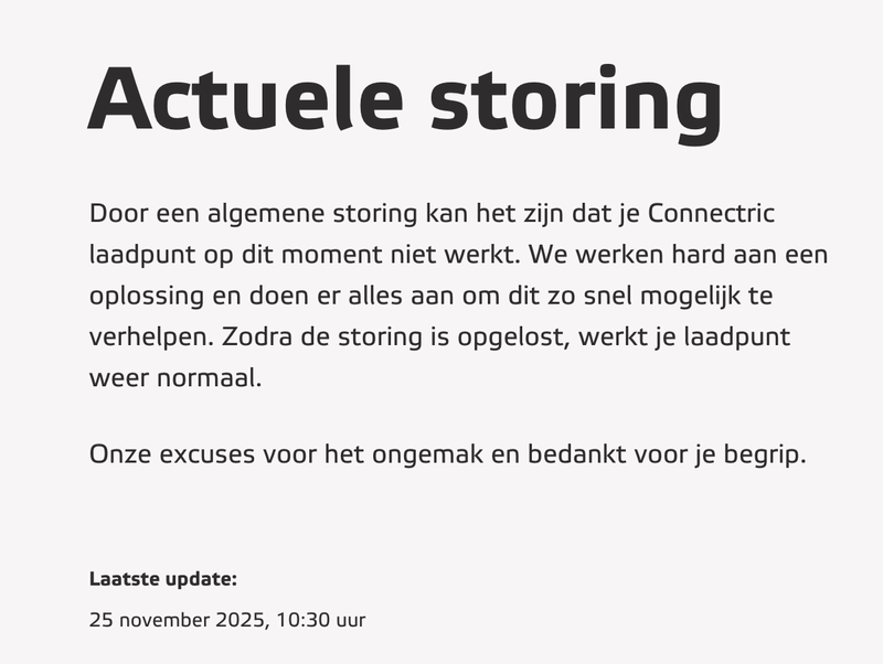

De storingspagina van Eneco Mobility is inmiddels veranderd. Zelfde strekking, maar de "Cloudflare storing" is eruit.
Was:
Afbeeldingslocatie: https://tweakers.net/i/-t0YoT1g557LHKoY_xpJ1s91LZI=/800x/filters:strip_exif()/f/image/dH9e2NRYdYc9GWwwaXLxVrV2.png?f=fotoalbum_large
Is nu:
Afbeeldingslocatie: https://tweakers.net/i/qPU1un28yfwMobvuRz9V9WxXg1Y=/800x/filters:strip_exif()/f/image/Iqa2YzqvvawucMpxQzm8XFqm.png?f=fotoalbum_large

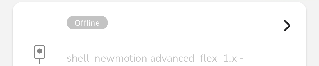

Ha, lotgenoten - ik meld me met een Shell Recharge branded laadpaal, 22 kW met 7 meter kabel. Ding werkt uitstekend, staat door Shell ingesteld op max 16A/fase en dus 11 kW laden.
Ik laad er een Kia EV6 mee en een Nissan Leaf. Die laatste laadt op 1 fase en dan duurt een 62 kWh accu laden érg lang. Zou liever de paal op 25A instellen (hoofdzekering max) en dus veel sneller laden. Randvoorwaarde is dan wel load balancing. En daar gaat het mis.
Ik had de laadpaal al, toen Shell hem net op de markt had. Shell kende hun eigen product niet en konden me vanuit tech support niet helpen. Toen werd het overgenomen door 50five en na wééééken stilte eindelijk reactie op mijn vraag. Niet bevredigend uiteraard.
Wij kunnen u het wachtwoord van uw laadstation niet verstrekken.
U heeft indertijd gekozen voor een laadstation zonder load balancing. Indien u dit nu wil gaan gebruiken kunnen wij een monteur laten komen. De kosten hiervan zijn € 337,50, eventuele meerkosten die ter plekke nodig zijn worden ook gefactureerd. Indien u hiervan gebruik wenst te maken zullen wij u een offerte sturen.
Ik kan wel CT klemmen plaatsen, UTP ligt er al naartoe. Maar ja, dan moet er toch een setting worden aangepast in de webinterface. Dus dan kom je weer bij 50five.
Doe mij ajb toegang tot die webinterface!
Toen ik de paal net had, probeerde ik al toegang te krijgen, een installateurs app aangevaagd, helaas zonder succes.
Heb al gegoogled of iemand met succes de paal al gekraakt heeft, forced access tot de webinterface. Nog niets gevonden.
Hoe krijgen we nou controle over ons eigen product? In mijn geval heb ik deze lader gewoon zelf gekocht, geïnstalleerd en gebruik hem als openbare laadpaal. Ik wil controle over mijn apparaat - net zoals ik zou hebben met een Peblar versie.
Overigens Peblar ook al benaderd, die konden me ook niet verder helpen.

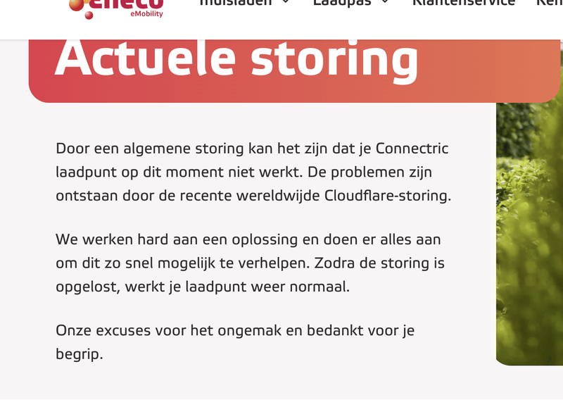

Paradise schreef op maandag 24 november 2025 @ 17:15:
Weer een "update"; maar met precies dezelfde content.
Afbeeldingslocatie: https://tweakers.net/i/5APIblQEgdvnLlw-lIu-oBnMegc=/800x/filters:strip_exif()/f/image/5XaVkMC8tNnVcNAXCDszgRLD.png?f=fotoalbum_large
  • Paradise

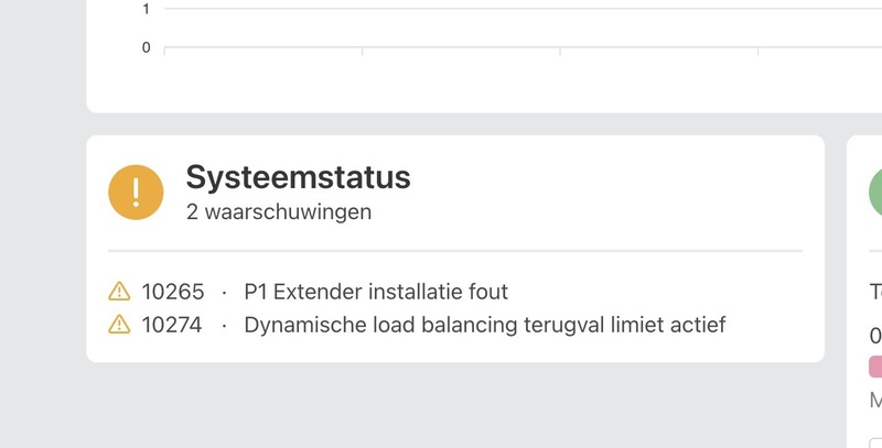

Er lijkt beweging in te zitten.
Afbeeldingslocatie: https://tweakers.net/i/_sqgSU1aAbjiS-l65UobqVWPstM=/800x/filters:strip_exif()/f/image/sTZDHVvV2D1EfPPly8xWekOJ.png?f=fotoalbum_large
Ik zie ook geen melding meer in de webinterface dat de backoffice server niet meer bereikt kan worden (al staan er wel 2 andere meldingen open, maar die zijn niet gerelateerd):
Afbeeldingslocatie: https://tweakers.net/i/PwI5uMY3_wuLtUueVAz39MZ7jdo=/800x/filters:strip_icc():strip_exif()/f/image/BNTyfZ9aSWEhdVccNN0ZpNiM.jpg?f=fotoalbum_large
  • KweNi
  • Registratie: Januari 2023
  • Laatst online: 11:00
Hier is het opgelost.
Laadsessies staan wel nog in de portal bij de laadpaal, maar wel al bij de laadkaart, dus normaal gezien komt dat in orde.

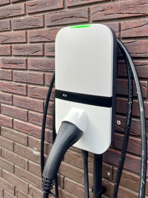

  • hdoedens
  • Laatst online: 21-10 16:01
petermdevries schreef op vrijdag 28 november 2025 @ 14:09:
Ik heb de vraag ook al een tijdje geleden gesteld en kreeg zojuist kort antwoord:
Wij kunnen de inloggegevens van uw laadstation niet verstrekken.
Zucht. Alvorens verder hierover in discussie te gaan vraag ik me wel af in hoeverre de software overeenkomt met de (originele) Peblar software? Weet iemand dit al? Functionaliteit waar ik eigenlijk naar op zoek ben (los van dat ik gewoon inzage in mijn “eigen” laadpaal wil hebben, zijn bijv integratie met HomeWizard voor mogelijkheden zonneladen en of aansturing van de paal tijdens laden door bijv HomeAssist e.d.
Kan iemand hier iets over aangeven. Mogelijk zouden dat argumenten kunnen zijn om aan te voeren in de “overtuiging”.
Ik heb sinds een paar weken ook de Eneco Connectric paal. Ik ken de originele Peblar firmware niet, maar de standaard integratie voor Home Assistant werkt prima. De REST API van de paal staat nu aan en via die REST API kan bijvoorbeeld ook de laadsnelheid worden ingesteld. Ik kan me voorstellen dat daarmee een aansturing op basis van energie opbrengst van de zonnepanelen wel te bedenken is, of dat is er al? Geen idee hoe dat met HomeWizard werkt.
Ik heb overigens in het Peblar topic een post gezet met een link naar een custom cover met plug houder. Ik wilde de stekker graag met 1 hand kunnen pakken/terughangen en heb daarvoor de onderste kap getekend en geprint. hdoedens in "[Peblar EV Charger] Ervaringen en discussie"
Afbeeldingslocatie: https://tweakers.net/i/xuJqrYUbwT020gB0bbPkhadpf-k=/fit-in/4920x3264/filters:max_bytes(3145728):no_upscale():strip_icc():strip_exif()/f/image/QJl7y5SLG2ZPLVPHJsvuRGUg.jpg?f=user_large

Ennnnn, hij is weer offline ;w

Laadpaal Herconfiguratie gegeven. Helaas P1 meter niet vindbaar in proces, dus maar weer afgerond zonder load balancing.
Sindsdien gele LED op de laadpaal en Sessiestatus: Onbeschikbaar.
Wil niet laden. Piept met pasje ervoor, that's it. Nee fijn. Wat kan ik hier nou weer aan doen....
Google zegt:
Na inbedrijfstelling (verbonden met backoffice): Het lampje blijft geel, wat aangeeft dat de lader een melding naar de backoffice stuurt; de CPO moet de lader als 'Operatief' markeren, waarna het groen wordt.
Er is nog hoop, ze moeten hem nog een nieuwe schop geven?
Aanvulling: nog een reboot gegeven en na een tijdje was hij weer online. Ik had al verlengsnoer en de granny buiten liggen want anders kon vrouwlief niet naar werk haha.
[ Voor 46% gewijzigd door Gieliovd520 op 10-12-2025 22:05 ]

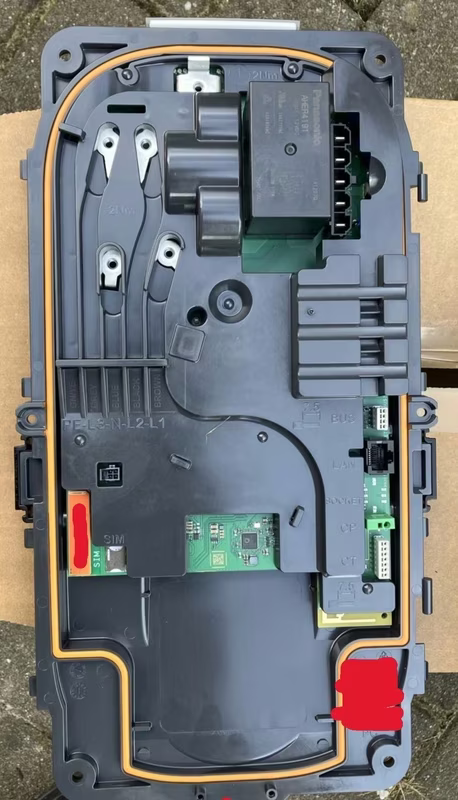

Naast het door de @Invictus66 genoemde kunnen switchen tussen 1 en 3 fase zou je expliciet kunnen vragen of de firmware van de paal de originele peblar versie zal zijn of een custom 50five versie. Die kappen zijn ook los te koop overigens, daar kun je imo niet aan zien of het een whitelabel is.
De originele peblar versie lijkt op basis van foto's uit het peblar topic een recovery label te hebben.
Daarnaast valt het enkele vs 2 relais op.
1 relais bij een Peblar White label
bron:
Afbeeldingslocatie: https://tweakers.net/i/PbT7W6vp0FbFtmjfz409tH5Yuu0=/fit-in/4920x3264/filters:max_bytes(3145728):no_upscale():strip_exif()/f/image/WQJA2W8pwavUpTmK9JkWqXTD.avif?f=user_large
2 relais bij een Peblar versie
bron:
Afbeeldingslocatie: https://tweakers.net/i/cjKBOPDK6wd8ExVqE0Tmr2j-jOM=/x800/filters:strip_icc():strip_exif()/f/image/yTks1GqVcNQSGQBOXPJaCkOE.jpg?f=fotoalbum_large
Ik zou de paal simpelweg niet laten hangen voor deze onderdelen gezien te hebben.
