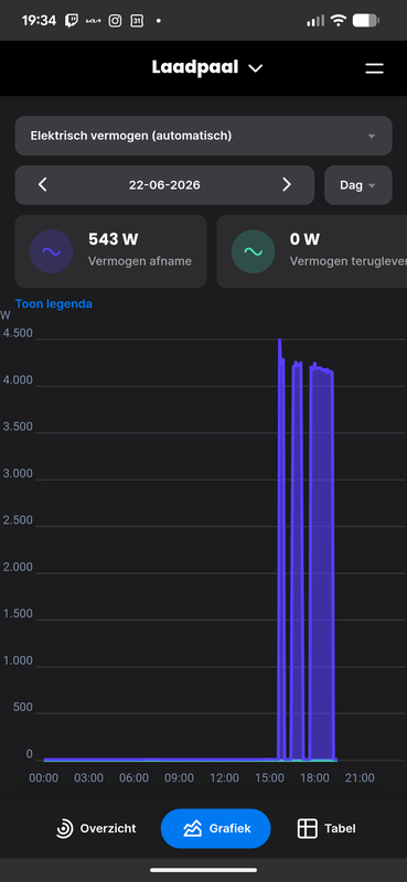

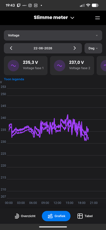

Wellicht heeft iemand hier een idee.
peblar paal is geïnstalleerd door 50five. ik kreeg constant berichten van de auto, bmw ix1, dat paal aan en uit gaat. Op afstand geen storing te vinden dus hebben ze vervolgens gewoon een nieuwe geplaatst en je raadt het al. Zelfde probleem.
als ik de auto beperk dan gaat het wel goed. Laadt die op 6kw en gaat met load balancing wel eens naar 4/5. Dus dat werkt wel zou je denken.
Op moment dat de paal uit gaat is er geen zwaar verbruik in huis.
Spoelen in meterkast zitten ook goed met de pijlen de goeie kant op.
Openbare laadpaal gaat prima. Constant 11kw en ook bij snellader geen problemen. Dus het probleem moet in de paal zitten.

Kan je uitlezen wat de netspanning is op het moment dat het laden stopt?

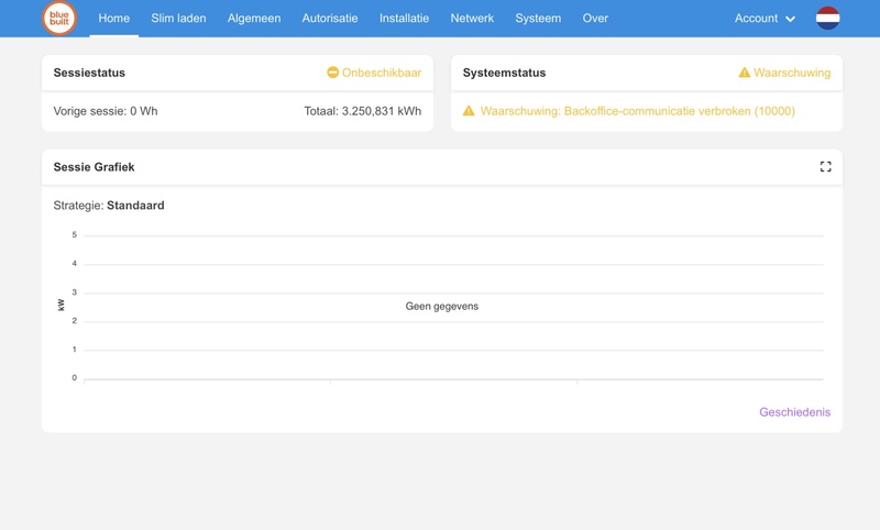

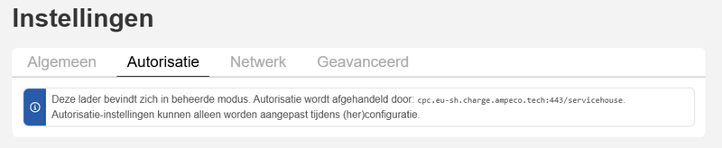

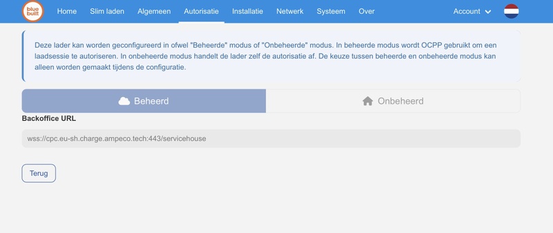

Ik heb een bluebuilt (Coolblue) Peblar in eigen beheer.
  1. Iemand enig idee met welke firmware ik de laadpaal kan updaten?
  2. Iemand een idee hoe ik hem in home assistant kan krijgen? Het lukt mij niet met de HA Peblar integratie.
Bedankt!
Afbeeldingslocatie: https://tweakers.net/i/TQx9v_F81JO1-NIT2ZOthsiZyJ0=/800x/filters:strip_icc():strip_exif()/f/image/Fj7r9xI38tTj1abMI5NO7Ojw.jpg?f=fotoalbum_large
  • KweNi
  • Registratie: Januari 2023
  • Laatst online: 23:38
@Mike.Litoris Pas vanaf FW 1.6.0 is de REST API actief. Bij Peblar zitten ze nu al aan 1.9.2.
Waar je die kan downloaden voor de BlueBuilt dat weet ik niet.

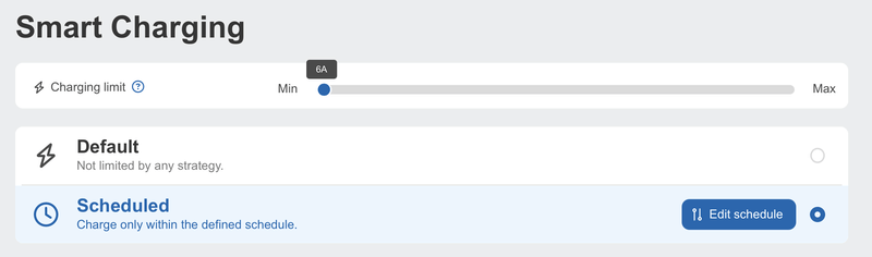

Hallo allemaal, ik gebruik een Advanced Flex 1.1 met firmwareversie 1.9.0+1+SHELL-1. Mijn huidige installatie is 3-fasig, wat betekent dat de laagst mogelijke laadsnelheid ~4,1 kW is; dit is echter te snel, aangezien mijn zonne-opbrengst veel lager ligt. Ik heb begrepen dat het mogelijk is om tijdens het herconfiguratieproces (recommissioning) over te schakelen van 3 fasen naar 1 fase. Ik heb toegang tot de lokale beheerportal, maar voordat ik dit doe, vraag ik me af: is het een kwestie van simpelweg de instelling wijzigen van 3 naar 1 tijdens de herconfiguratie, of moet ik ook fysiek iets aan de aansluiting van de lader zelf aanpassen?
En in het verlengde daarvan: wat gebeurt er als ik de fysieke 3-fase-aansluiting niet aanpas, maar tijdens de herconfiguratie wel overschakel naar 1 fase?
Ook, waar kan ik de laadmodus/laadstrategie instellen (bijvoorbeeld Smart Solar / Pure Solar / Fast Solar)? Ik kan deze optie nergens in de GUI vinden.

  • Mike.Litoris
  • Registratie: September 2020
  • Laatst online: 16-11 16:53
KweNi schreef op vrijdag 11 september 2026 @ 10:36:
Ik zie dus dat ik op verouderde firmware zit. Coolblue heeft dus nieuwere firmwares die nooit naar mijn laadpaal gepusht zijn (terwijl ik hem maar een weekje in eigen beheer heb.
Ik ga maandag Hoppenbrouwers maar eens benaderen. Eens kijken of ze mijn firmware kunnen updaten.

carefree7 schreef op zaterdag 12 september 2026 @ 06:29:
Helaas is de fase 1/3 instelling alleen softwarematig om de functionaliteit van zonneladen in te schakelen en het overschot te berekenen. Het doet dus niks met het laden zelf. Tenzij je een redelijk nieuwe laadpaal hebt waarbij 50five zelf meld dat zonneladen ondersteund is als je hun pakket afneemt kun je niet op 1 fase laden zonder de bekabeling aan te passen.

Alxwin schreef op woensdag 8 juli 2026 @ 20:18:
Hier een eigenaar van een Peblar Business/Coolblue Bluebuilt paal. (niet zakelijk) Heb deze vorig weekend gekocht van iemand via Marktplaats in de veronderstelling dat het in feite gewoon een Peblar Business is die via 50five vrijgegeven kan worden. Helaas blijkt dit wat ingewikkelder dan gedacht, mede doordat de vorige eigenaar geen toegang heeft tot het 50five account wat voor hem aangemaakt zou moeten zijn met de overgang van Coolblue Energie naar 50five. 50five geeft daarnaast aan dat het vooralsnog niet mogelijk is om de laadpaal volledig vrij te geven los van welke CPO dan ook. Daarnaast heeft de vorige eigenaar ook geen Quick Start Guide gekregen, dus geen wachtwoorden etc. Daarom maar is dit topic gaan doorspitten.
Ik lees hier het eea over 1 of 2 relais. De mijne heeft er gelukkig wel 2, dus zou moeten kunnen wisselen van 1 naar 3 fase. White Label betekent dus niet per definitie 1 relais. Dit was de hele reden van de aankoop van deze laadpaal ter vervanging van een Wallbox, dus ik heb nog hoop. Maar eerst moet ik in de webinterface zien te komen. Heb via Coolblue vrij snel codes los kunnen peuteren, maar nu blijkt dat het ID wat op de sticker van de basis van mijn laadstation staat een ander ID heeft dan de Wifinaam die ie als hotspot uitzendt. 8)7 Erg bijzonder, alsof iemand een laadstation heeft samengesteld uit reserveonderdelen… Voor het ID wat in de Wifinaam staat zijn dan weer geen codes bekend bij Coolblue. :| Ik wil overigens de aansturing via Homey gaan doen uiteindelijk, hoop dat dat gaat lukken. Gezien veel mensen hier via HA aansturen heb ik hier ook goede hoop op. Het is wel een projectje… Wordt vervolgd…
Ik ben exact in dezelfde valkuil getrapt :-(
Gelukkig had ik wel de codes, dus kan 'm gewoon omzetten naar onbeheerd en dan werkt de koppeling met Homey ook goed, echter mis ik dan de ERE vergoeding.
Als ik toch deze vergoeding wil, moet ik een abonnement nemen á €4,- per maand voor de laadpaal en €3,03 voor een laadpas. Vervolgens moet je dan óók nog iedere keer die druppel er voor houden voordat een laadsessie kan starten...
Hij lijkt wel veel opties te hebben (behalve een ethernet aansluiting), maar voor de rest kan ik P1 koppeling, zonne-laden, REST API, MODBUS API (niet getest) en wisselen tussen 3 en 1 fase laden.
Ik zit nu op firmware versie: 1.7.0+1+COOLBLUE-1
Ik heb ook contact gezocht met 50five (gisteren pas), ben benieuwd wat ik te horen ga krijgen.
@Alxwin heb je nog een update gekregen vanuit 50five?
En weet iemand of je toch ergens handmatig de gegevens kunt exporteren en aan kunt leveren tbv ERE vergoeding? Zo ja, welke aanbieder?

  • R03l
  • Laatst online: 17:54
DutchKel schreef op dinsdag 29 september 2026 @ 07:44:
Ik weet niet wat de managed laadpaal met de ere vergoeding te maken heeft, maar je kunt je toch bijna overal aanmelden voor de ere vergoedingen? Ze kunnen alleen niet automatisch de laad data opvragen dat moet je dan met de hand aanleveren.
Ik heb de ere vergoedingen bijvoorbeeld via zeres. Ik moet elk half jaar een export van mijn data doorgeven.
Via bijv. Joulo geven ze aan dat ze deze laadpaal enkel kunnen koppelen via 50five, vandaar mijn aanname.
Ik zie overigens geen mogelijkheid om mijn laadgegevens te exporteren vanuit de web GUI.
Wat ik wel zou kunnen doen, is de gegevens vanuit Homey exporteren en aanleveren. Zou dit voldoende zijn / mogen?

Dan wel Joulo dan wel Zeres hebben toch een ERE-OCPP-endpoint? Stel je die in en je laadpaal stuurt je gegevens direct door naar Zeres of Joulo. Volgens mij gaan Joulo of Zeres er vanuit dat ze niet proactief de laadpaal (kunnen) uitlezen maar elke willekeurige paal die OCPP-endpoints ondersteund zou je hiermee kunnen gebruiken.
  • R03l
rippiedoos schreef op dinsdag 29 september 2026 @ 11:35:
Het probleem is dat de Coolblue Bluibuilt laadpaal een vendor lock (50five) heeft, ik kan de OCPP niet aanpassen. Er staat een vaste URL in welke greyed out is helaas.

Iemand een idee hoe ik de nieuwere firmware kan lospeuteren bij Coolblue? Heb mijn laadpaal nu in eigen beheer en mis toch wel wat essentiële functies.
Pusht 50five Coolblue updates?
Mike.Litoris schreef op maandag 19 oktober 2026 @ 16:29:
Ik had ook een hele oude update.
Heb 'm vervolgens gereset en in beheerde modus gezet, na een tijdje (volgens mij een kwestie van uren) kreeg ik automatisch een firmware update zonder verder iets ingesteld te hebben. Je kunt in de beheerde modus alleen je laadpaal niet gebruiken als je géén 50five abonnement hebt, dus even plannen mocht je de auto iedere dag op moeten laden. ;)
  • Mike.Litoris
R03l schreef op maandag 19 oktober 2026 @ 16:58:
Thanks! Ga ik straks eens proberen.

  • Mike.Litoris
Zojuist op beheerd gezet. Enig idee of dit klopt?
Ik vraag mij af of de backoffice URL wel klopt. Mijn laadpaal was blijkbaar nooit correct naar 50five gemigreerd.

  • R03l
Mike.Litoris schreef op maandag 19 oktober 2026 @ 17:38:
Als ik het mij goed kan herinneren stond er in de beheerde modus iets van een connectie adres. Staat die weer standaard juist ingevuld als ik hem op beheerd zet? Of ook die instellingen niet aanraken?
Ja in de beheerde modus staat helaas een vast adres wat je niet aan kunt passen, dat is het hele issue met de white label varianten. :(
Mike.Litoris schreef op maandag 19 oktober 2026 @ 19:18:
Ik had exact dezelfde URL.
Die van mij zat nog nieuw in doos, nooit echt gekoppeld geweest aan 50Five.
Onderstaand screenshotje had ik nog opgeslagen staan, maar kan over de beheerde staat niets meer terug kijken helaas.
Afbeeldingslocatie: https://tweakers.net/i/p5t01zCnn7U5iDvh-2ckoLzYxv4=/800x/filters:strip_exif()/f/image/ELpXLU83AcX1bLgcyxAALGbk.png?f=fotoalbum_large
Ik heb verder niets gedaan, enkel gewacht..

  • Mike.Litoris
R03l schreef op dinsdag 20 oktober 2026 @ 06:37:
Top, dan wacht ik nog even.
