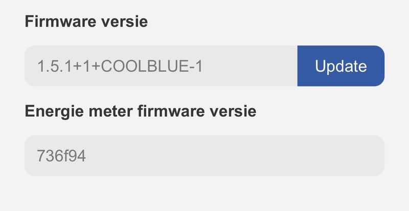

Ik heb dus inlog gegevens ontvangen van 50five voor mijn Shell Flex 1.1. Bij het opnieuw installeren kan ik de P1 meter niet kiezen in een lijstje. Dit terwijl hij op hetzelfde netwerk zit (wifi en met utp).
Begrijp ik hieruit dat dit dus klopt? Moet ik daarvoor op een "Peblar" manier inloggen of iets anders?
Ik heb de paal al een jaar naar tevredenheid draaien, afgezien van die shit backoffice die steeds offline is, maar load balancing dus niet.
Hoofdzekering op L1 is al eens geklapt.
Ben nog steeds op zoek naar hulp. Peblar zegt "sorry, bel Shell". Shell zegt, niks. Want niet te bereiken.
PV: 13.5KWP, L/L WP 6x, L/W WP 9kW Panasonic H 3-fase + J 1-fase, WP boiler Atlantic Explorer V4 270. Sinds 04-22 gasloos!

Als ik me niet vergis dien je op een bepaalde versie te zitten. Vraag eens aan 50five om je paal te updaten naar de laatste versie? Heb ik ook moeten vragen en ging redelijk snel. De laatste versie is 1.9.0
  • Gieliovd520
  • Laatst online: 23-10 14:45
Ik heb gisteren nog eens terug gelezen en ik zag dat ook staan ja, goede tip! Ik ga ze eens aanschrijven.

Ik heb een bluebuilt (Coolblue) Peblar in eigen beheer.
  1. Iemand enig idee met welke firmware ik de laadpaal kan updaten?
  2. Iemand een idee hoe ik hem in home assistant kan krijgen? Het lukt mij niet met de HA Peblar integratie.
Bedankt!
Afbeeldingslocatie: https://tweakers.net/i/TQx9v_F81JO1-NIT2ZOthsiZyJ0=/800x/filters:strip_icc():strip_exif()/f/image/Fj7r9xI38tTj1abMI5NO7Ojw.jpg?f=fotoalbum_large
  • KweNi
  • Registratie: Januari 2023
  • Laatst online: 23:53
@Mike.Litoris Pas vanaf FW 1.6.0 is de REST API actief. Bij Peblar zitten ze nu al aan 1.9.2.
Waar je die kan downloaden voor de BlueBuilt dat weet ik niet.

  • Mike.Litoris
  • Registratie: September 2020
  • Laatst online: 19:16
KweNi schreef op vrijdag 11 september 2026 @ 10:36:
Ik zie dus dat ik op verouderde firmware zit. Coolblue heeft dus nieuwere firmwares die nooit naar mijn laadpaal gepusht zijn (terwijl ik hem maar een weekje in eigen beheer heb.
Ik ga maandag Hoppenbrouwers maar eens benaderen. Eens kijken of ze mijn firmware kunnen updaten.

  • Mr.Viper
  • Laatst online: 23-10 17:10
Mr.Viper
Tja... iets met Dodge Vipers
Mijn zwager heeft via Marktplaats een Peblar Business Socket gekocht en nu komen we met installatie er achter dat dit eentje is met de personalisatie van Groendus met bijbehorende simkaart. Die laatste hebben we al verwijderd uit de Peblar en verder is hij gewoon in te stellen met een Homewizzard P1 dongle.
Er was vanuit gegaan dat het een normale Peblar was en de verkoper wist ook niet anders dan dat het een normale was. Is het mogelijk, zover jullie weten en ervaring hebben, om hier een normale firmware update uit te voeren naar de laatste versie? En of dan de personalisatie ook wordt overschreven?
We hebben natuurlijk geen zin in het bricken van de laadpaal maar de laatste firmware is wel een verbetering waar we op zitten te wachten. Daarnaast willen we liever niet de personalisatie van Groendus en willen we graag een eigen koppeling maken met een backoffice voor ERE.
Hieronder een screenshot van de firmware-pagina:
Afbeeldingslocatie: https://tweakers.net/i/di1VdsxkB6JxD6SCEXOciwrUWk0=/800x/filters:strip_icc():strip_exif()/f/image/PrajyBpavaXwni9Cp6CCZ9RN.jpg?f=fotoalbum_large
[ Voor 6% gewijzigd door Mr.Viper op 18-10-2026 13:43 ]
