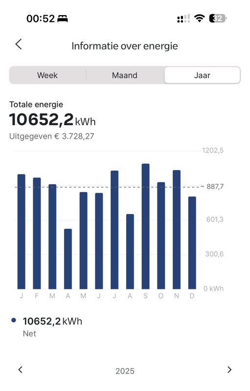

Inspired schreef op donderdag 15 januari 2026 @ 22:36:
Maar hoe ze weten welke stroom er in mijn auto gaat vraag ik me wel af.
Dat registreert de laadpaal, zie hieronder de info van de laadpaal app. Op dit moment natuurlijk geen zonnestroom :P
Helaas zonder MID meter in de Zappi.
Members only:
[ Voor 5% gewijzigd door Sport_Life op 15-01-2026 23:07 ]

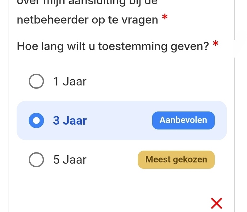

Ik heb dus een Wallbox Pulsar Pro waar ik twee elektrische auto's (zakelijk) laad en verreken via eFLUX (via onze druppels).
Volgens de website doet de Wallbox Pulsar Pro mee maar kan ik zelf nergens online vinden dat deze een ingebouwde MID meter heeft https://ere-registratie.nl/laadpalen-met-mid-meter/
Afbeeldingslocatie: https://tweakers.net/i/Y8PqCpNpCjdLxljq0i8dSYXcw6U=/x800/filters:strip_exif()/f/image/6JZ0P4IRVCq0gM35VVLCsCRY.png?f=fotoalbum_large
Ik ga ze toch maar even contacteren, met bijna 11000 kWh geladen afgelopen jaar zou dit een leuk extraatje zijn

lubbertkramer schreef op vrijdag 16 januari 2026 @ 00:50:
Als ik de datasheet bekijk: https://support.wallbox.c..._DS_Digital_PulsarPro.pdf heb ik geen goed nieuws voor je: optional features: external mid

  • lubbertkramer
  • Laatst online: 25-11 15:49
teacher schreef op vrijdag 16 januari 2026 @ 01:46:
Dat was inderdaad ook mijn conclusie, benieuwd naar de reactie aangezien zij hem wel als ondersteund opgegeven hebben.
Als ik de laadpaal (2 jaar oud) moet vervangen weet ik nog niet of ik dat het waard vind. Externe MID is namelijk vanaf volgend jaar ook niet meer toegestaan zoals @Maurice- liet weten
Ik heb dezelfde situatie met een Wallbox Pulsar Pro. Volgens de app zit deze er niet in en kun je een aparte, buiten de meter, MID meter nemen.
Echter in het ERE aanmeldformulier is deze wel onder de uitverkorene mogelijk samen met E-Flux. Dus ik heb me aangemeld, ben benieuwd ;)
Audi A6 SB e-tron | 8300 Wp Enphase, Sunpower & Aiko | Wallbox Pulsar Pro | Zendure 4000 Mix AC+ (24kWh) | HA

  • miicker
ASW1 schreef op vrijdag 16 januari 2026 @ 12:17:
Hier: https://app.lekkerladen.com/login

Bij mij is het de moeite:
Afbeeldingslocatie: https://tweakers.net/i/4oVf4dGpoyjwgDDqgTSyGbWf1ns=/800x/filters:strip_exif()/f/image/y5Lj4bWePCNdhVSESi0phLJv.png?f=fotoalbum_large
En dan te bedenken dat ik pas sinds eind april een laadpaal heb. Dus als ik er nog drie maanden bij tel zit ik op iets van €220 per jaar. Mijn verbruik afgelopen 12 maanden was +-3400kWh.

  • ASW1
  • Laatst online: 22:35
miicker schreef op vrijdag 16 januari 2026 @ 12:28:
176 euro voor 3400 kWh is ook 5,1 cent.
Ben benieuwd hoe ze dit rijmen met de 7 tot 10 cent die je overal voorgespiegeld krijgt.
  • paQ
  • Laatst online: 00:20
paQ
*verdiend :F
