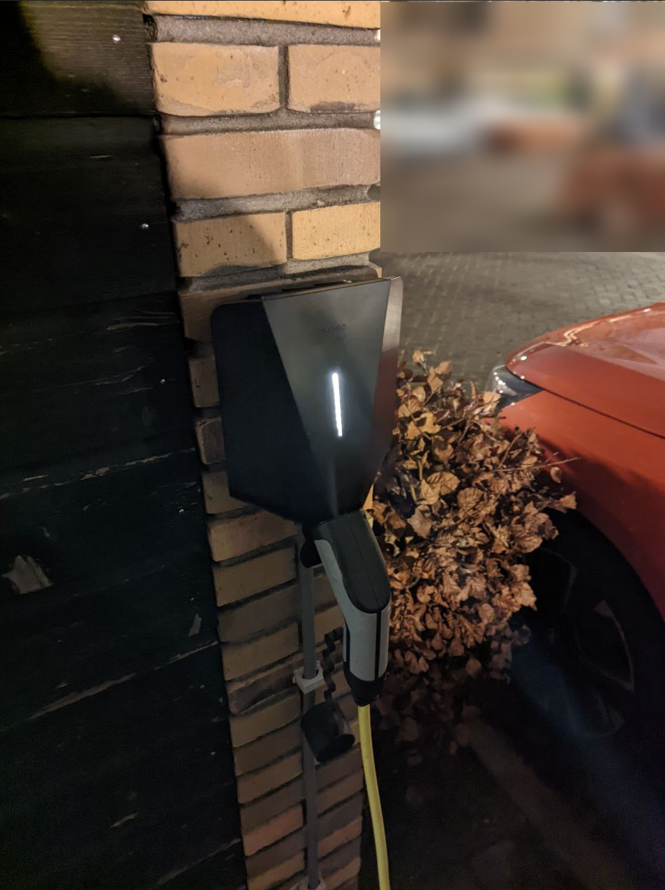

Zo! Die zit.
Afbeeldingslocatie: https://tweakers.net/i/PN7Y0XERO3FsG4po4dOfKJCFmv4=/x800/filters:strip_icc():strip_exif()/f/image/Fvd4Dkfg7M4WYZARhm7vJZEp.jpg?f=fotoalbum_large
En voor de nieuwsgierige aagjes die willen weten wat er in die straatkast zit:
Afbeeldingslocatie: https://tweakers.net/i/pqMeyrxeE_DjN6tCZO50aZ-Jz1s=/x800/filters:strip_icc():strip_exif()/f/image/wlKfMw8ELpTrCUfRp9zWv1V4.jpg?f=fotoalbum_large

Ik heb een Easee Home waar ik een permanente kabel aan heb hangen. Deze kabel wil ik graag netjes ophangen na gebruik. Mijn laadpaal wordt echter gevoed van de onderkant d.m.v. een kabel die op de muur gemonteerd is, zo dus:
Afbeeldingslocatie: https://xbackbone.freek.info/selA6/yAJufiLE76.png/raw
Ik wil de kabel houder netjes in het midden monteren, maar de voedingskabel zit in de weg. Links ernaast of rechts ernaast gaat/wil ik niet. Ik zoek dus een kabelhouder met een uitsparing in het midden. Ik heb deze tot nu toe nog niet kunnen vinden. Iemand tips?

  • JeroenE
JeroenE
Schroef eerst iets anders op de muur en schroef dan daar je kabelhouder op vast.
Dus bij wijze van spreken een balkje links en een balkje rechts. Eventueel eerst nog een plaatje er over heen. Dan je kabelhouder daarop.
Andere optie: hang het er boven ipv er onder.

Rick Astley schreef op dinsdag 15 februari 2022 @ 11:24:
Wellicht deze: Afbeeldingslocatie: https://www.amazon.nl/dp/B09KGW2J62/ref=sspa_dk_detail_4?psc=1&pd_rd_i=B09KGW2J62&pd_rd_w=f7x5j&pf_rd_p=0633f480-1609-4b58-8d3b-f330edcbfc3e&pd_rd_wg=B3138&pf_rd_r=E4HCB3Z82DDZ1ZF2Y252&pd_rd_r=fa4aac71-6aaf-4153-a5ca-e6dbc98a8fd3&s=automotive&spLa=ZW5jcnlwdGVkUXVhbGlmaWVyPUEyOFFQWEYxVVhBMTZTJmVuY3J5cHRlZElkPUEwNDYyNzI5TVJBOE9RNFFCQVlCJmVuY3J5cHRlZEFkSWQ9QTAxODE3NDMxNVhRN1k4Qkw4WjMmd2lkZ2V0TmFtZT1zcF9kZXRhaWwmYWN0aW9uPWNsaWNrUmVkaXJlY3QmZG9Ob3RMb2dDbGljaz10cnVl

Nou. De Wallbox Pulsar Plus hangt hier inmiddels. Zaterdag onze E-C4 ophalen. Kijk er heel erg naar uit. Nog nooit een nieuwe auto opgehaald.
De Wallbox. Ik had al mn twijfels. Maar bevestigd. Supercompact, maar je blijft toch een lelijke kabel over de muur naar beneden hebben. Nu in de avond lijkt het ding wel een discobal. Dat ding zien ze aan de andere kant van de stad hangen. Wat een bak licht komt er van die ring af. Niet te filmen. Maar goedkoop kunnen aanschaffen. Dat is de enige troost.
Wel vraagje. Ik zie dat de electricien het ding op 25A heeft ingesteld. Maar 11kw wat onze auto kan laden is 3x16A. Kan dat kwaad?
Kan geen kwaad. De auto zal niet meer vragen dan 3x16A.

Ik begrijp niet dat niet iedereen de laadelectronica in huis doet en gewoon een kabel naar buiten
Afbeeldingslocatie: https://tweakers.net/i/K8wofr9XAAd7C4xrlV0RXQCMgng=/x800/filters:strip_icc():strip_exif()/f/image/Fc8SfCz0la7x8Y3cPLxxPBwD.jpg?f=fotoalbum_large

BarryH schreef op donderdag 17 februari 2022 @ 22:30:
Daar kan ik wel een paar redenen voor verzinnen, zoals:
- Geen ruimte in huis/meterkast
- Afstand huis-parkeerplaats auto te groot
- Gemak, paal en instelmogelijkheden bij de hand als je de auto inplugt
- Laadkabel netjes om de paal kunnen wikkelen en niet meer afwikkelen dan je nodig hebt voor de auto die je wilt laden.
etc.
of anders gezegd, het is voor jou een mooie oplossing, maar voor mij niet :)
e-Niro Exec.l MY19, Tesla MY LR '24, Zappi, 50PV
  • aschja
  • Laatst online: 16-11 12:15
eltron schreef op donderdag 17 februari 2022 @ 22:37:
etc.
Dit dus. Mijn kabel is niet lang genoeg. In de meterkast had gekund. Maar dat hadden de laadsnoer opnieuw gekoppeld moeten worden en 6 meter langer zijn geweest. Eerlijk gezegd vind ik jouw oplossing ook niet de mooiste oplossing.
  • wd200
  • Laatst online: 17-11 12:20
Wel even de kabel oprollen volgende keer ;-)
  • BarryH
  • Laatst online: 00:25
@wd200 Zit eigenlijk flink uit het zicht achter de taxushaag. Dus ik plug hem in etc. Voor het mooi zou ik hem nog 1,5-2m naar binnen kunnen trekken, dan wordt het nog wat netter.
  • Termy
  • Laatst online: 00:47
Termy
valt er nog wat te fragge?
BarryH schreef op donderdag 17 februari 2022 @ 22:17:
@Termy Je kan je zappi in huis hangen en dan gewoon de kabel naar buiten met 10mm koper (of 6?) met een signaaldraad erbij. Op je paal dan een kabelmof en je flexibele laadkabel met stekker.
Aan/uit kan je dan in huis regelen.
Begrijp ik goed dat de paal bij de parkeerplaats dan gewoon een veredeld stopcontact is? Wat voor paal zou dit zijn? Vooralsnog had ik de indruk dat een paal waar je een kabel in steekt een RFIDsysteem heeft om aan/uit te zetten zoals een publieke paal. Zolang dit niet in de weg zit van slim laden etc is dat op zich geen bezwaar.
@DonJuape er is al meerdere keren ingebroken in auto's op het besloten terrein van zowel ons wooncomplex als het oudere spiegelcomplex dus ik heb niet de illusie dat de kabel er niet afgesneden kan worden door koperdieven. Uiteindelijk is dat risico minder belangrijk dan de toepassing maar als ik risico kan minimaliseren met behoud van technische mogelijkheden, dan graag.
