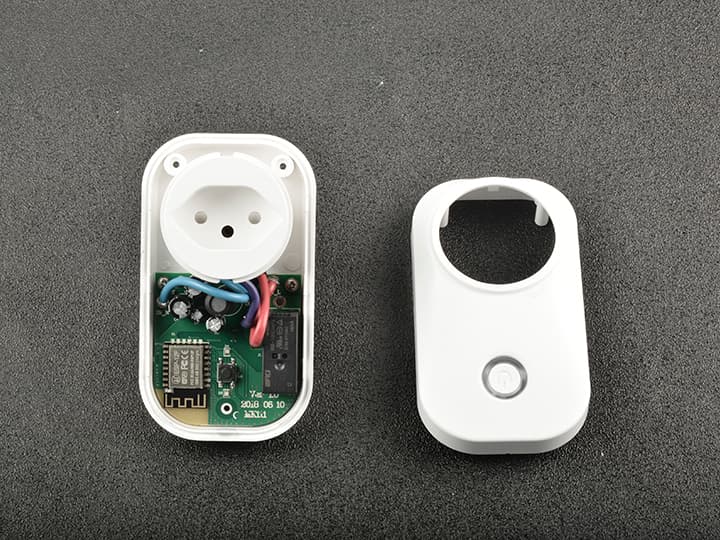

@Orion84 Aan de te warme plekken te zien is dit ontstaan waar de pen van de stekker verbonden is met de draad in de stekker. Koperdraad van 1,5mm2 wat doorgefikt en afgebroken is heeft meer te lijden gehad dan de kant van het stopcontact, dat is nog redelijk intact. Dus ja, ik verdenk wel degelijk de Nedis meetstekker.

Hier is slecht contact geweest waardoor de boel veels te heet is geworden. Een electrische auto laad doorgaans trouwens niet met 16A (3680W) op via een normaal stopcontact. Bijna alle autoladers die het 230V contact in gaan begrenzen op 10A (2300W). Vergelijkbaar met bijvoorbeeld een frituurpan qua vermogen. Precies omdat schuko contacten niet gemaakt zijn om continu 16A te leveren, terwijl 16A pieken en kortstondig geen probleem is.
Toen ik mijn auto nog via 230V laadde, heb inmiddels een EVSE, heb ik ook eens gemerkt dat het stopcontact waar ik de kabel aan had zitten behoorlijk warm werd. Dat betrof een stopcontact welke door de vorig bewoner ooit eens wat bijgeplaatst, naast een enkel (10A afgezekerd) wandcontact geplaatst door, ik vermoed, een elektriciën.
Met de kabel voor de auto in die enkele wandcontactdoos was er geen probleem meer, de boel werd nauwelijks warmer dan het in die koele garage was.
Na het openen van de bijgeplaatste contact werd mij snel duidelijk waarom die wel warm werden: vorige eigenaar was een hobby-bob die het niet al te netjes had gedaan. De schroefverbinding van de fase zat losjes waardoor het contact slecht was en warm werd.
Controleer daarom ook zeker je contactdoos en diens aansluitingen van binnen voordat je daar langdurig hoge vermogens van gaat verlangen.
In dit geval is die draad in de Nedis flink verschroeid. Daarom verdenk ik net als @sypie meer de Nedis dan de contactdoos. Desondanks: check hem als je de vaardigheden hebt.

  • Rukapul
  • Laatst online: 23:24
Voor 24 euro verwacht ik (geïmporteerde) China meuk en kijk niet op van een doorgebrande unit.
Je zou bijna een nieuwe unit kopen en eens kijken hoe die in elkaar zit.

Ik vind het moedig dat je deze constructie aandurfde. Maak voor de grap eens zo'n stekker open, het voldoet allemaal prima voor het incidenteel in/uit schakelen van een lamp, wasmachine of computer, maar een auto laden is toch wel een toepassing van de buitencategorie (continue 3500W door zo'n printplaatje blazen). Zijn er geen meters specifiek voor auto-laders? Nu kwam je nog redelijk weg (nieuwe meter, geen nieuwe garage) maar ik zou toch wel de kriebels krijgen.

Ik durf te stellen dat zelfs continu 2700W door zo'n stekker al problemen gaat geven.
Een eenvoudige wallbox met (interne) MID meter had een betere oplossing geweest in deze.

Een EV laad meestal met max 12A (2760W). Maar dan inderdaad nog steeds zijn deze pluggen daar niet geschikt voor.
