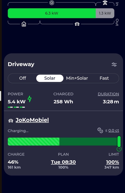

hoi @JanHenk ik zag toch dat mijn accu niet (helemaal) het optimizerplan volgde. Bij minder lage tarieven en zonne oversshot deed die toch nom+, waar die volgens de optimizer niets zou moeten doen.
en ben er inmiddels achter dat hold in tegenstelling tot wat hier staar dus toch gewoon helemaal hold (en geen holddischarge) moet zijn. Met die aanpassing lijkt die nu helemaal exact het optimizerplan te volgen, wat wel bijzonder is.
Want volgens de docs zou het wel een soort holddischarge moeten zijn.
Heb ook nog even getest door de marstek rechstreeks aan evcc te hangen, en dan zie ik in de logging dat die idd mode hold doet, en vervolgens helemaal uitstaat. (dus ook dat wijkt af van de docs hier)

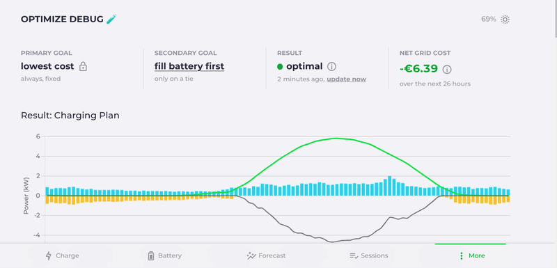

  • JanHenk
@Allewijn Daar is juist de optimizer voor. Je moet wat variabelen goed zetten, zoals tarieven (import en teruglevering), PV-voorspelling en de basisgegevens van de batterij. Maar dan rekent ie eea wel uit.
Het is nog niet zo fijnmazig als sommigen hierboven zouden willen. Bijvoorbeeld de RTE is niet instelbaar en ook je huisverbruik is een “gegeven” (volgens mij een voorspelling op basis van historie). Maar in mijn optiek komt ie er best goed uit als je de wel-instelbare gegevens goed hebt.
Ik weet overigens niet of de mogelijkheden groter zijn wanneer je de optimizer zelf host? Dat kan namelijk ook. Iemand daar ervaring mee?

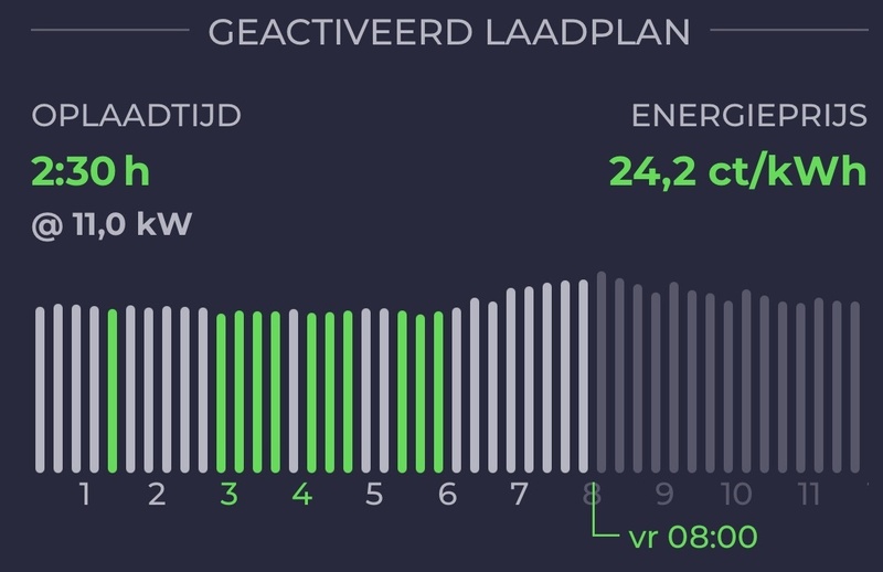

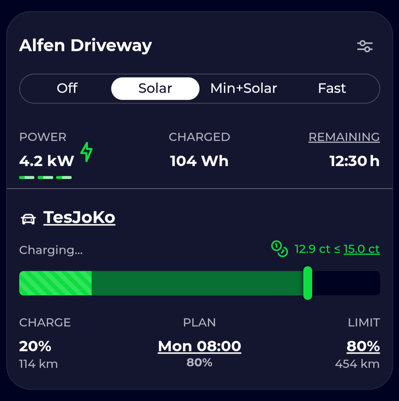

  • Tunestwo
  • Laatst online: 22-11 04:54

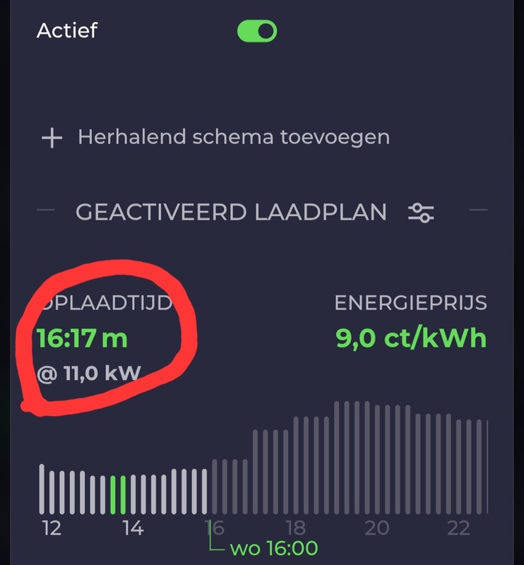

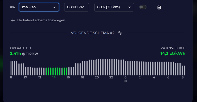

Afbeeldingslocatie: https://tweakers.net/i/reQVvn7IMI6tNs6RbRsn_BX6DAI=/x800/filters:strip_exif()/f/image/KaQQrum5hat5ZIURn6yWJhEn.png?f=fotoalbum_large
Ik wil mijn auto opladen vlak voordat ik vertrek. Ondanks een vaste energieprijs laadt de auto de hele avond en een deel van de nacht door
tot 3 uur, zoals de grafiek laat zien. Ik wil juist een warme accu behouden door te laden tot net voor vertrek de instelling voor late charging staat aan, maar wordt genegeerd.

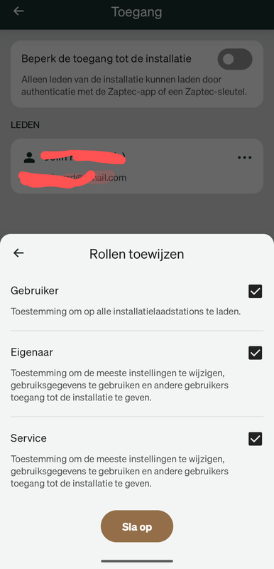

Wellicht een noob vraag dus excuses alvast.
Ik heb mijzelf zojuist aangemeld voor een sponsor token. Heb netjes betaald en een bevestiging ect in de mail ontvangen. Moet ik even wachten met een loss mail voor de token? of is dit bijvoorbeeld het order confirmation nr?

epicfailguy23 schreef op dinsdag 10 november 2026 @ 20:22:
Er is een aparte pagina voor sponsors en daar kan je je token(s) ophalen.

HyperBart schreef op dinsdag 10 november 2026 @ 20:30:
https://sponsor.evcc.io/
Knop already a sponsor
En dan ga je naar
https://sponsor.evcc.io/login
Super bedankt! het werkt nu weer zoals vanouds :)

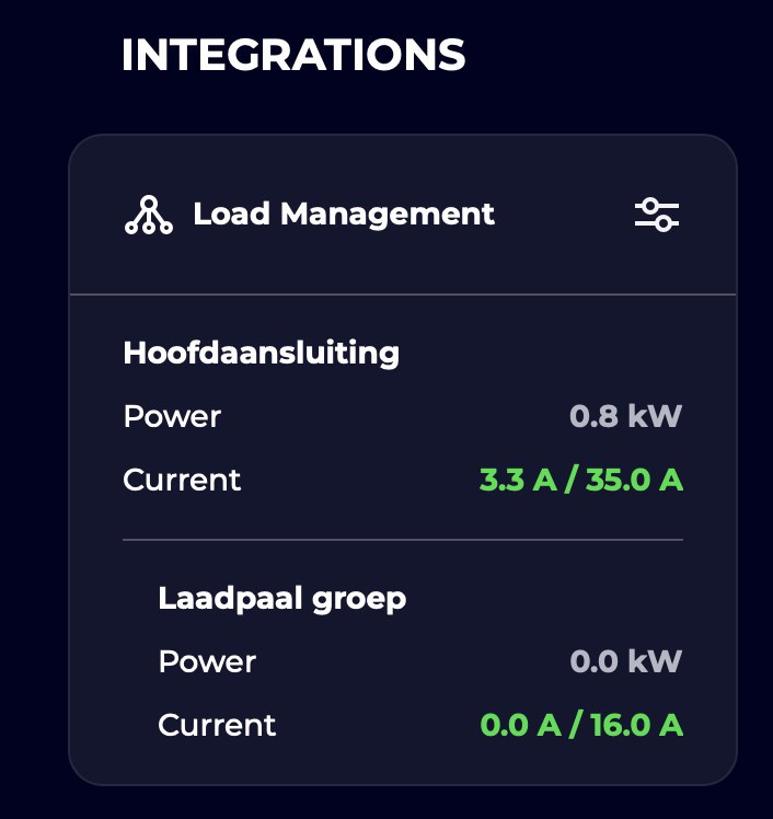

Enige wat is nog mis is dat die ook loadbalancing op de accu Doet. Nu gaat die af en toe op vol vermogen laden als ook de auto laadt, en dan knijpt die op 3 fasen. Dat is suboptimale. (Maar staat eigenlijk los van de optimizer )
Oeie, dus geen loadbalancing op de batterij: dus als de optimizer batterij gaat aansturen, dan laadt die aan maximum vermogen van je omvormer? Wat doet die dan met auto als de auto ook op datzelfde moment door de optimizer wordt geladen?
Toch geen onbelangrijk detail met het capaciteitstarief in België in het achterhoofd...Stel ik zet omvormer batterij op maximum laden aan 4kW, dan heb ik nog 1 kW voor huis over, om mijn piek op maximaal 5 te houden...Zal de auto dan gepauzeerd worden door de optimizer omdat die dan wel de loadbalancing toepast die ingesteld is in EVCC en ook op max 5 werd gezet?

Er zit wel loadbalancing op laadpunt, dus die wordt geknepen dan. Dit is ook belangrijkste reden dat ik de batterij nog in ha heb zitten. Ik heb daar zelf een automatisering gemaakt die de loadbalancing op de batterij doet
Ik weet niet wat die met capaciteitstarief doet (ik zit in nl, heb dat niet), maar kan me voorstellen als dat is ingesteld dat dat wel een limiet is waar de optimizer rekening mee houdt

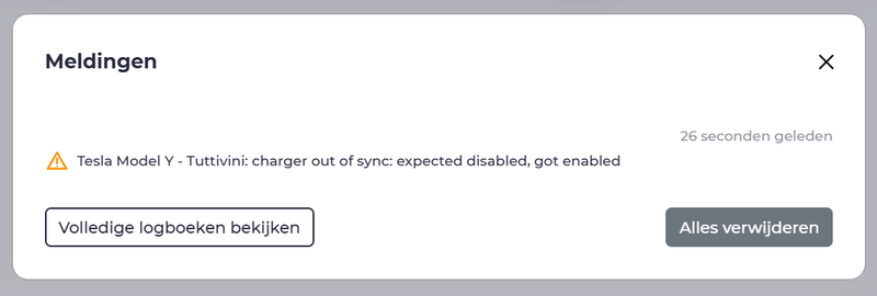

Ik kwam deze in de 319 release notes tegen @HyperBart
https://github.com/evcc-io/evcc/commit/572515a16c2d47d37275d6a69287a26308c12fc1
Zou nog wel eens het start / compleet probleem bij de Tesla kunnen zijn.

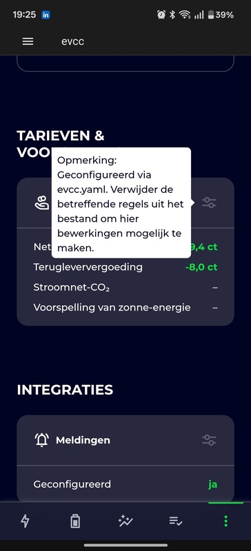

Welke grid export price gebruiken jullie? Als ik Tibber instel, dan krijg ik dezelfde waardes als die bij de import price. Of moet ik een apart token aanmaken voor export prices?
  • Kammika
  • Registratie: Februari 2018
  • Laatst online: 04:59
AgeOfPanic schreef op maandag 16 november 2026 @ 00:04:
De tibber integratie ken ik niet, ik zit bij Frank energie. Daar kan ik wel aparte export aangeven, maar dan heb ik ineens kale export prijs en klopt dan dus ook niet. Had er al bevinding op aangemaakt, maar volgens de decelopers was dat “as designed”. (Maar is dus echt niet goed)
Ik gebruik daarom nu epexpredictor, die geeft zelf de Epex prijs, maar met formule omgerekend naar All in prijs
Die formule die ik gebruik is : (price+inkoopvergoeding)*1.21+0.01815
Die inkoopvergoeding moet je uit je contract halen en is anders bij import en export (bij import is dat bij mij een negatief bedrag)
1.21 is natuurlijk de btw verrekening en 0.01815 is de energiebelasting
Kijk wel even in je contract of je inkoopvergoeding. Incl of excl btw wordt weergegeven, daar ging ik eerst de mist in.

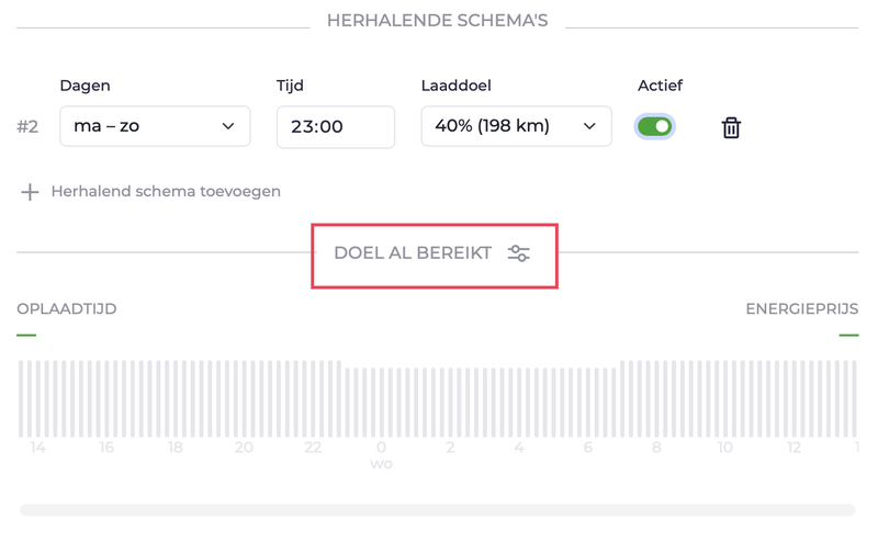

Wat zijn jullie ervaring om een EV zonder online API te koppelen in EVCC?
Ik heb een Opel Corsa-E, maar kan geen zaken zoals de accustand uitlezen.
Dit doordat de app voor geen meter werkt.
  • Get!em
Get!em
Oh die ja!
So_Surreal schreef op dinsdag 17 november 2026 @ 15:54:
Het ziet eruit alsof er wel een api is Opel | evcc - smart charging
Maar als je een static vehicle hebt, kun je evcc gebruiken. Je zult dan bij start laden, zelf moeten ingeven hoeveel kWh of soc stijging je nodig hebt.
Het hele duurzaamheidsalfabet: EVWPPVTBVVWHAEVCC
  • THM0
  • Laatst online: 08:48
Wij hebben een auto met, en eentje zonder API, ik mis met name de mogelijkheid om een terugkerend plan in te stellen. Dat lijkt niet te kunnen als je geen API hebt. Terwijl ik eigenlijk zou willen instellen: plan om elke werkdag om 8:00 15kWh geladen te hebben.
Ik zie die optie niet, bij de auto met API wel. Maar misschien doe ik iets verkeerd.
  • Allewijn
THM0 schreef op dinsdag 17 november 2026 @ 16:35:
Klopt. Eenmalig plan kan altijd. Terugkerend plan alleen als evcc de SoC kan ophalen (api).
Welke auto is het? Er zijn wel oplossingen voor via mqtt (via homeassistant) of via een obd dongle met wifi die de SoC communiceert naar homeassistant en zo naar evcc.
  • THM0
Allewijn schreef op dinsdag 17 november 2026 @ 20:06:

  • Allewijn
THM0 schreef op dinsdag 17 november 2026 @ 20:22:
Het is een Lynk en Co. Ik kan natuurlijk ook wel iets knutselen in Home Assistant die ervan uitgaat dat de auto leeg is en dat aan EVCC rapporteert, maar ik vind het een beetje een omissie in EVCC…
Een dongle op de OBD poort heeft niet mijn voorkeur.
Lynx&Co integratie in HA?
https://github.com/b12e/ha_lynkco_2025
Zo krijg je de SoC inzichtelijk en dan te koppelen in evcc. Ik heb soortgelijk gedaan voor mijn vader met zijn Leap Motors C10 die ook niet rechtstreeks in evcc kon. Werkt perfect.

Dan geldt mijn feedback aan EVCC nog steeds dat het raar is dat je geen terugkerende plannen kunt maken voor een auto zonder API, maar dat is nu andermans probleem. :)
  • Allewijn
THM0 schreef op dinsdag 17 november 2026 @ 21:18:
Beide opgelost, bedankt voor de tip!
Alsjeblieft!
En over je feedback aan evcc:
Volgens mij zonder huidige SoC weet EVCC niet hoe vol de accu al is, en kan het dus niet uitrekenen hoeveel kWh (en laadtijd) er nog nodig is om een streefpercentage te halen. Omdat een repeterend laadplan werkt op basis van een vast doelpercentage (bijv. elke ochtend 80%), verbergt EVCC die functie zodra dat startpunt ontbreekt.

Allewijn schreef op dinsdag 17 november 2026 @ 21:29:
Alsjeblieft!
Ja die lezing klopt over de logica van EVCC, maar het zou gewoon handig zijn als je kunt zeggen: als je de SoC van een auto niet kunt bepalen, maak dan een plan wat op bepaalde dagen altijd tenminste x kWh (of x% van de capaciteit) erbij laadt, en doe dat zo goedkoop mogelijk. Een evt workaround zou kunnen zijn: neem altijd aan dat de auto een SoC van y% heeft bij inpluggen. Dan moet je de auto config wel voorzien hebben van een accucapaciteit-waarde uiteraard.
Ik vind het zo vreemd omdat je wel een one-time plan kunt instellen voor een auto zonder API. Ik zie persoonlijk niet wat het verschil zou zijn met een terugkerend plan.

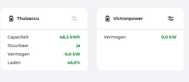

Omdat ik nog steeds niet weet welke thuisbatterijen ik straks ga kopen/kiezen
(nu denk ik aan 3x Anker Solix Solarbank Max AC met 3p Anker backup-Switch óf 1x 20kWh 12k Pylontech H3x óf Solis Hybride Omvormer 3-Fase S6-EH3P12K-H met 20Kwh H3's) ->
Is er iemand die in HA de thuisbatterij SIMULATOR heeft geactiveerd en zo in evcc heeft toegevoegd? https://github.com/hif2k1/battery_sim
Ben benieuwd of ik dan de aankomende tijd goed ga zien 'hoe' het in mijn opstelling gaat werken en wat me dat financieel voor voordeel haalt icm mijn dynamische Zonneplan abbo en zonnepanelen.

Allewijn schreef op woensdag 18 november 2026 @ 12:48:
De Pylontech Force H3X kan aangestuurd worden door EVCC (via home assistant integratie) en dit werkt perfect. Draai het nu al een aantal weken probleemloos. Het starten, stoppen, pauzeren, laden, ontladen... wordt allemaal bepaald door de EVCC optimizer. Dit in combinatie met mijn Leapmotor B10, Peblar Business laadpaal en mijn dynamisch contract bij Tibber. Alles via EVCC.

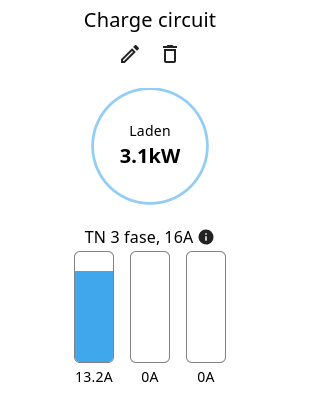

Ik wil vandaag mijn auto voor het eerste laden via EVCC via mijn Zaptec Go 2 laadpaal.
De Zaptec staat via de zaptec app op 'automatic'.
In EVC heb ik een laad plan gemaakt die instelt dat hij voor morgen 06:00 12 KWh geladen moet hebben.
De schakelaar van 'actief' staat aan. (geen idee wat deze doet?)
Strategie: goedkoopste
Ik zit in de planning dat hij er 01:05 de tijd voor nodig heeft, in de tijdsbalk zie ik ook netjes dat dat ergens rond 00:00 vannacht is.
In de app van EVCC zag ik alleen een uitroep teken, waarin ik zag dat er steeds een error gegenereerd wordt.
Wat betekent dit?
De auto lijkt nu ook heeeeel langzaam op te laden terwijl dat vannacht pas moet gebeuren.

[lp-1 ] INFO 2026/11/18 17:24:14 car connected
[lp-1 ] DEBUG 2026/11/18 17:24:14 pv timer elapse
[lp-1 ] DEBUG 2026/11/18 17:24:14 pv timer inactive
[lp-1 ] DEBUG 2026/11/18 17:24:14 charger vehicle id: nfc-BA502B09
[lp-1 ] DEBUG 2026/11/18 17:24:14 plan: charge 1h5m27s between 2026-11-18 23:24:33 +0100 CET until 2026-11-19 06:00:00 +0100 CET (power: 11000W, avg cost: 0.333)
[lp-1 ] ERROR 2026/11/18 17:24:14 switch phases: unexpected status: 500 (Internal Server Error) POST https://api.zaptec.com/api/installation/5178ecee-05ae-480f-95e6-0b7ab91ba93f/update
[site ] DEBUG 2026/11/18 17:24:44 ----
[lp-1 ] DEBUG 2026/11/18 17:24:44 charge power: 9955W
[lp-1 ] DEBUG 2026/11/18 17:24:44 charge currents: [14.6 14.4 14.6]A
[site ] DEBUG 2026/11/18 17:24:44 grid power: 10197W
[site ] DEBUG 2026/11/18 17:24:44 grid powers: [3467 3336 3394]W
[site ] DEBUG 2026/11/18 17:24:44 grid currents: [15.3 14.6 14.7]A
[site ] DEBUG 2026/11/18 17:24:44 pv power: 0W
[site ] DEBUG 2026/11/18 17:24:44 site power: 10197W
[lp-1 ] DEBUG 2026/11/18 17:24:44 charger status: C
[lp-1 ] INFO 2026/11/18 17:24:44 start charging ->
[lp-1 ] WARN 2026/11/18 17:24:44 charger logic error: disabled but charging
[lp-1 ] DEBUG 2026/11/18 17:24:44 charger enable
[lp-1 ] DEBUG 2026/11/18 17:24:44 plan: charge 1h5m27s between 2026-11-18 23:24:33 +0100 CET until 2026-11-19 06:00:00 +0100 CET (power: 11000W, avg cost: 0.333)
[lp-1 ] DEBUG 2026/11/18 17:24:44 set charge current limit: 6A
[lp-1 ] ERROR 2026/11/18 17:24:44 switch phases: unexpected status: 500 (Internal Server Error) POST https://api.zaptec.com/api/installation/5178ecee-05ae-480f-95e6-0b7ab91ba93f/update
[site ] DEBUG 2026/11/18 17:25:14 ----
[lp-1 ] DEBUG 2026/11/18 17:25:14 charge power: 1370W
[lp-1 ] DEBUG 2026/11/18 17:25:14 charge currents: [6.1 0.024 0.029]A
[site ] DEBUG 2026/11/18 17:25:14 grid power: 1560W
[site ] DEBUG 2026/11/18 17:25:14 grid powers: [1514 34 12]W
[site ] DEBUG 2026/11/18 17:25:14 grid currents: [6.58 0.146 0.051]A
[site ] DEBUG 2026/11/18 17:25:14 pv power: 0W
[site ] DEBUG 2026/11/18 17:25:14 site power: 1560W
[lp-1 ] DEBUG 2026/11/18 17:25:14 detected active phases: 1p
[lp-1 ] DEBUG 2026/11/18 17:25:14 session energy: 0.039kWh

  • J82
  • Registratie: Januari 2026
  • Laatst online: 09:45
J82
So_Surreal schreef op woensdag 18 november 2026 @ 17:40:
Wat betekent dit?
24
25
26
27
28
29
30
31
32
33
34
35
36
37
38
39
40
41
42
43
44
45
46
47
48
[lp-1 ] DEBUG 2026/11/18 17:25:14 charger status: C
[lp-1 ] DEBUG 2026/11/18 17:25:14 plan: charge 1h5m15s between 2026-11-18 23:24:45 +0100 CET until 2026-11-19 06:00:00 +0100 CET (power: 11000W, avg cost: 0.333)
[lp-1 ] ERROR 2026/11/18 17:25:14 switch phases: unexpected status: 500 (Internal Server Error) POST https://api.zaptec.com/api/installation/5178ecee-05ae-480f-95e6-0b7ab91ba93f/update
[site ] DEBUG 2026/11/18 17:25:44 ----
[lp-1 ] DEBUG 2026/11/18 17:25:44 charge power: 1370W
[lp-1 ] DEBUG 2026/11/18 17:25:44 charge currents: [6.1 0.024 0.029]A
[site ] DEBUG 2026/11/18 17:25:44 grid power: 1583W
[site ] DEBUG 2026/11/18 17:25:44 grid powers: [1536 34 13]W
[site ] DEBUG 2026/11/18 17:25:44 grid currents: [6.62 0.146 0.055]A
[site ] DEBUG 2026/11/18 17:25:44 pv power: 0W
[site ] DEBUG 2026/11/18 17:25:44 site power: 1583W
[lp-1 ] DEBUG 2026/11/18 17:25:44 detected active phases: 1p
[lp-1 ] DEBUG 2026/11/18 17:25:44 charger status: C
[lp-1 ] DEBUG 2026/11/18 17:25:44 plan: charge 1h5m15s between 2026-11-18 23:24:45 +0100 CET until 2026-11-19 06:00:00 +0100 CET (power: 11000W, avg cost: 0.333)
[lp-1 ] ERROR 2026/11/18 17:25:44 switch phases: unexpected status: 500 (Internal Server Error) POST https://api.zaptec.com/api/installation/5178ecee-05ae-480f-95e6-0b7ab91ba93f/update
‘Actief’ betekent dat het laadplan geactiveerd is. Dat staat los van het feit dat er op het moment op de minimale stand geladen wordt.
Onder de knop ‘slim’ zit een dropdown met een toggle ‘altijd laden’. Die kan dit effect hebben. Die toggle wil je uit hebben staan. Nevermind ik zie op regel 18 een foutregel…. EVCC had dus verwacht dat de lader uit ging, dan is het niet die toggle.

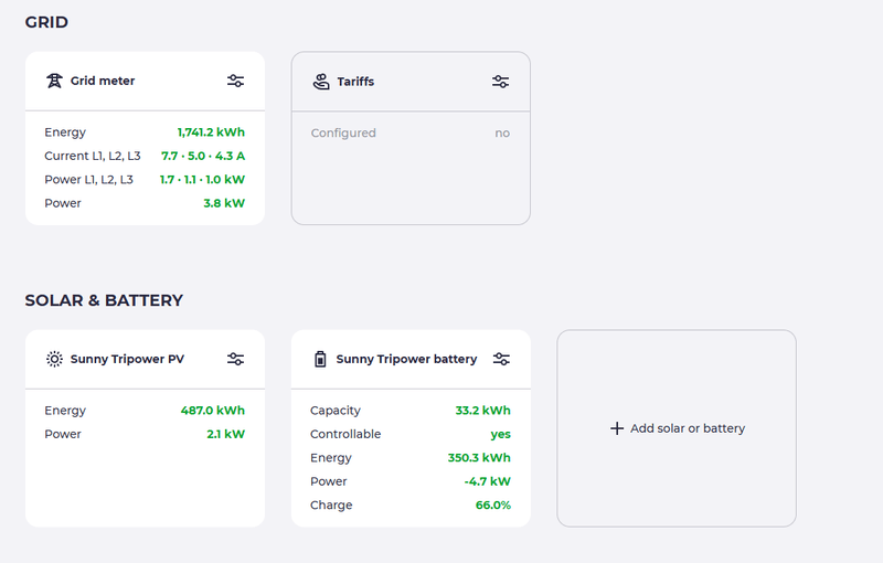

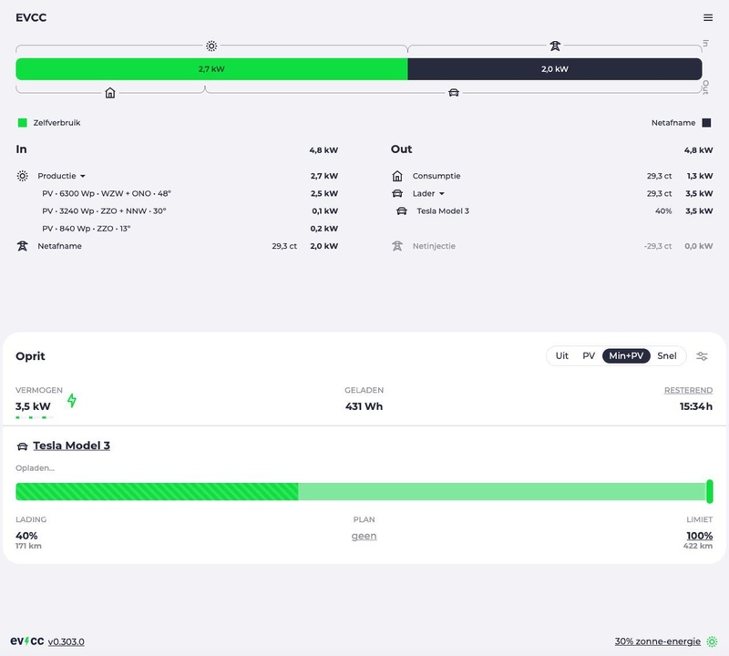

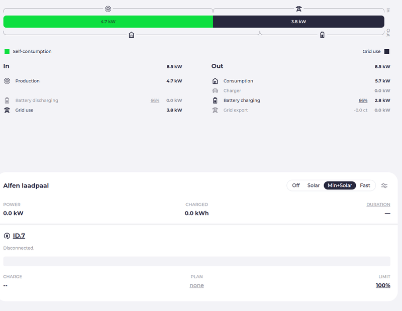

Ik krijg morgen mijn Rasberry binnen samen met een SD kaart. Ik ben super hyped om EVCC te installeren en hopelijk werkend te krijgen!!
kunnen jullie eens wat screenshots shots laten zien hoe jullie alles ingesteld hebben m.b.t accu laden dynamisch tarief, laadpaal, zonnepanelen etc? :)

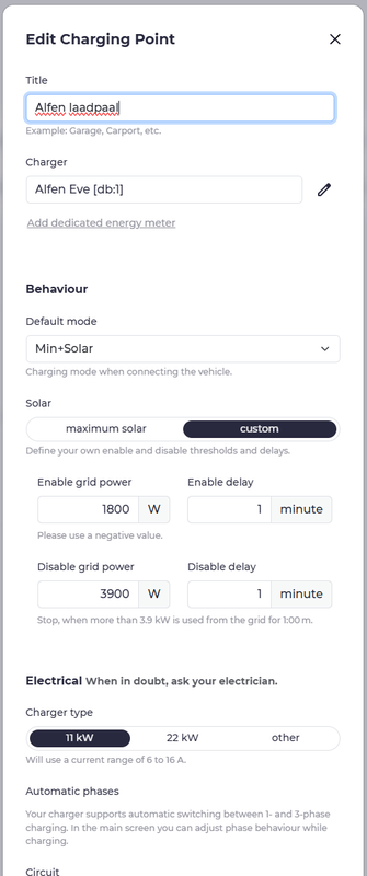

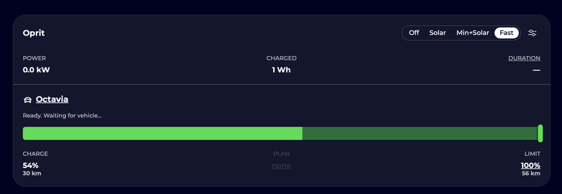

  • Allewijn
Eldro19 schreef op donderdag 19 november 2026 @ 20:18:
Ik heb nog geen thuisbatterij. Wel zoekende.
Want ben echt niet zelfvoorzienend genoeg. Zie evcc!
Voor de rest alle opties 'actief' die in evcc mogelijk zijn. Dynamische prijzen op basis van Zonneplan.
Pv Forecast twee dakdelen via Solcast. Dynamic Load Balancing aan. Metingen via HomeWizard p1 en via Enphase PV systeem met Envoy Metered-S met 6 ct spoelen, extra verbruiksmeters voor aircos en wasmachine via HA toegevoegd, Daalderop in keuken als integrated device die alleen nieuw warm water maakt op pv overschot of met goedkope netstroom, etc.
Afbeeldingslocatie: https://tweakers.net/i/p-yFNmWnRwAKw-CSEA1IhXCy4lc=/232x232/filters:strip_icc():strip_exif()/f/image/a2dOg3z1CBzOB4tecpxRyN4o.jpg?f=fotoalbum_tileAfbeeldingslocatie: https://tweakers.net/i/SxGH9dqMLTNH6lPnjX2L7vOoxZ8=/232x232/filters:strip_icc():strip_exif()/f/image/ftUBJw2335x04inPOrAgdkEy.jpg?f=fotoalbum_tileAfbeeldingslocatie: https://tweakers.net/i/ezLtUxQBy31JCntFLhontzXUgi4=/232x232/filters:strip_icc():strip_exif()/f/image/D9fvL7K5sC6FOyDSO2GODQOh.jpg?f=fotoalbum_tile
Afbeeldingslocatie: https://tweakers.net/i/esTkvTkWfE4G12Y3W94PCSWW5Sw=/232x232/filters:strip_icc():strip_exif()/f/image/diCQK1GIKWiol2nMlBsdUeci.jpg?f=fotoalbum_tileAfbeeldingslocatie: https://tweakers.net/i/BdfJ2TX_ZVNMTD7W4T--9EswKeM=/232x232/filters:strip_icc():strip_exif()/f/image/I0pUsnxSzpZMt6ItpdelNAFv.jpg?f=fotoalbum_tileAfbeeldingslocatie: https://tweakers.net/i/1SuLYcb4T1sQBnmNlkw5Ff0u2E8=/232x232/filters:strip_icc():strip_exif()/f/image/tbD30qP93GAypaetUMnrmV8Z.jpg?f=fotoalbum_tile
Afbeeldingslocatie: https://tweakers.net/i/3GOlV9ZVj8Cd200dEMjVL7nQURM=/232x232/filters:strip_icc():strip_exif()/f/image/ac9rcvdDa2rlHwbrutTQtf6e.jpg?f=fotoalbum_tileAfbeeldingslocatie: https://tweakers.net/i/WKf1G4DVjs2X1tHI9nYwCNbTtpo=/232x232/filters:strip_icc():strip_exif()/f/image/kJsfMwVe4nA8nAh5BVRLgxhN.jpg?f=fotoalbum_tileAfbeeldingslocatie: https://tweakers.net/i/1sTQHkvwqrEVyVDIkwNZxZ3a4uU=/232x232/filters:strip_icc():strip_exif()/f/image/gcvJzLDooxAP0F60Oah2uOvt.jpg?f=fotoalbum_tile

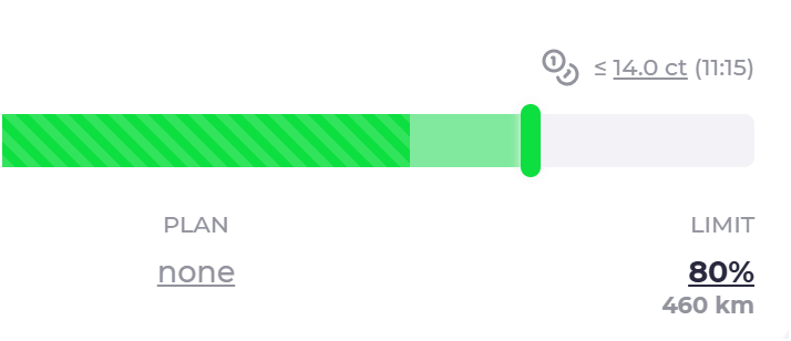

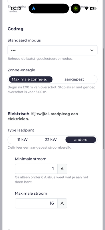

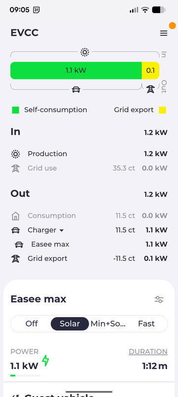

Thanks man!! Zie ik het nou goed op foto 1? Je wilt je auto laden als de stroomprijs onder de 20 cent komt? Maar dan is je auto al lang niet meer vol geweest vrees ik haha!
:) Dat heb ik ook zo ingesteld… onder de 20 cent (of soms in de zomer hoger of lager als ik zin heb om er mee te spelen) mag hij vol van het net laden. Dat doet hij nu zeker niet nee :(
Maarrrr met een plan of plannen weet ik de auto toch zo goedkoop als mogelijk vol te krijgen. Zo zorgt evcc er voor dat hij maandag ochtend 90% is en daar mag hij een paar dagen over doen. Met die 90% red ik het weer 2 dagen zonder te laden indien ik naar kantoor moet. En meestal zijn de weekenden het goedkoopst.
Het is wel wennen dat we nu elke maand een hoge energierekening hebben ivt de zon maanden. Zal einde maand de kWh die we in de auto hebben gestopt even van ons maandverbruik afhalen, kijken wat we nu per maand echt verbruiken. De accu hier in huis haalt nu de scherpe punten er wel van af maar die auto vertroebelt de boel.

Ander vraag wat ik maar niet goed krijg;
Heb de grid import price voor Zonneplan ingesteld en dat gaat mooi. Heb daarnaast een planner ingesteld met de epex predictor. En daar plant hij, bijvoorbeeld het laden van de auto, op zich prima mee. Alleen die prijzen kloppen nog niet. Ik vermoed dat het in de formule zit maar wat ik ook aanpas of ik krijg een fout of ik zie een mismatch met de daadwerkelijke prijs en de verwachte prijs van +- 10 cent.
Afbeeldingslocatie: https://tweakers.net/i/WmaTFa28y8tu6dNfpkr7ZWjxEEM=/x800/filters:strip_exif()/f/image/6QWhsZdUGZ2duN5EYANyOYCT.png?f=fotoalbum_large
tja, wat hier stond heb ik al lang niet meer...
  • IJsbeer
RoelsRules schreef op vrijdag 20 november 2026 @ 09:13:
Je moet de formule invullen, dan gaat die pas rekenen met de ingevulde getallen volgens mij.
scroll even terug, daar staat ergens hoe ik het voor Frank energie gedaan heb. Dat werkt ook voor zonneplan (moet je wel de juiste waarden vanuit je contract overnemen)

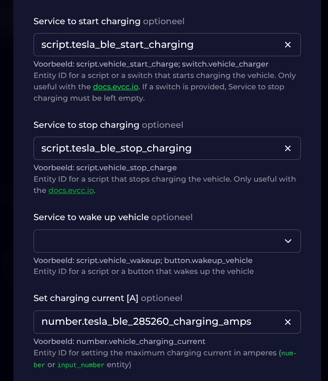

Iemand die ook gebruik maakt van Tesla BLE via een ESP? ik heb sinds een paar dagen dat de states niet meer updaten. Er zitten geen echte issues in de logs oid maar ik zie gewoon een aantal states niet terugkomen.

Sander schreef op vrijdag 20 november 2026 @ 10:38:
Welke implementatie gebruik je? pedroKTFC ? Deze werkt bij mij goed.
Ik las trouwens dat de Teslemetry - Home Assistant integratie nu ook via Bluetooth kan communiceren (zelf geen ervaring mee) - edit: wel een subscription nodig...

  • RoelsRules
  • Laatst online: 25-11 20:12
Kammika schreef op vrijdag 20 november 2026 @ 09:27:
Dat had ik gezien en gedaan :) Maar dus met fouten. Zal wel iets simpel fout doen. Straks fris kijken

RoelsRules schreef op vrijdag 20 november 2026 @ 11:32:
maar die van jou staat geen formule ingevuld en ik had juist aangegven dat je zo'n soort formulie moet invullen:
(price+0.09161)*1.21+0.01815
En dit is 'm voor Frank Energie voor mijn contract,
je moet 'm dus zelf aanpassen voor wat bij jou in het contract staat. Even aannemende dat je in NL woont, dan heb je zelfe energiebelating en btw en gaat dan alleen om dat laatste getal. Die moet je dan aanpassen het inkoopstarief incl btw zoals die bij jou in het contract staat
  • Sander
_PM schreef op vrijdag 20 november 2026 @ 11:10:
Yep via Pedro en werkt al een jaar+ prima (toen de andere repo issues kreeg). Nu ineens niet meer, zal eens kijken of de sleutel opnieuw maken misschien helpt
Ugh, opgelost door de auto software te rebooten (beide scrollwheels indrukken). Irritant, alles geprobeerd aan de BLE/HA en evcc kant en dan is het de auto…

Eldro19 schreef op vrijdag 20 november 2026 @ 05:44:

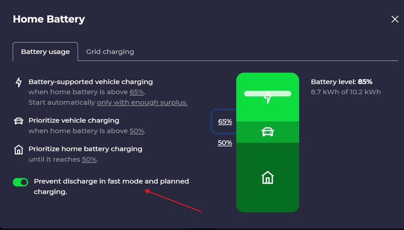

Alsjeblieft!
Idd haal ik die <20 cent nu al even dynamisch niet meer. Maar hoeft ook niet. Want heb een laadplan ingesteld waardoor mijn SoC elke dag toch een bepaalde waarde haalt die ik nodig heb om mijn (woonwerk)reizen te maken, en dat doet hij dan ook automatisch zo goedkoop mogelijk (dus waar kan op pv surplus en laagste kwartier prijzen).
Zoals @RoelsRules het ook hierboven hetzelfde uitlegde:
RoelsRules in "Evcc slim laden met de zon en dynamische tarieven"
  • HyperBart
  • Laatst online: 25-11 11:37
Dat is inderdaad een ondergrens die defined is als "als de elektriciteit zo goedkoop is, mag je no matter what aan de geldende geconfigureerde volle snelheid gaan laden".
evcc is eens geconfigureerd heel functioneel in te zetten, eens je het geconfigureerd hebt is het terug naar de basis:
Hoeveel heb ik nodig tegen een bepaalde tijd om mijn verplaatsingen te doen. Evcc gaat dan zo goedkoop of efficient mogelijk volgens "business rules" gaan opladen. De planner is daar key in.
Ik maakte dezelfde fout maar je vult 0.01815 cent/kwh in maar dit moet 18.15 cent/kwh zijn
  • RoelsRules
maxoss schreef op vrijdag 20 november 2026 @ 14:23:
Ah dat scheelt al een stuk! De planner is nu een stuk hoger maar lijkt nu weer (10 cent) te hoog te liggen. Ga daar van het weekend rustig proberen in te duiken. Maar dit geeft al weer wat beweging, thx!

Kammika schreef op vrijdag 20 november 2026 @ 11:38:
Yes thx! Heb ook meermaals met een formule geprobeerd maar kreeg elke keer een foutmelding bij validatie...
Ga er snel weer mee stoeien

  • Allewijn
Afbeeldingslocatie: https://tweakers.net/i/UidBgyC0wG4qYtww_12Nku2cjj0=/x800/filters:strip_icc():strip_exif()/f/image/LAlaES2sGReRyZCYYc1f7NJz.jpg?f=fotoalbum_large
Afbeeldingslocatie: https://tweakers.net/i/XhrlNoP0__otBUHJBh__gKAF1kY=/x800/filters:strip_icc():strip_exif()/f/image/yFrtNrw4aDqdJuEaJIcjeGTu.jpg?f=fotoalbum_large
Hier mijn in- en export Zonneplan formules.
Export wel wijzigen vanaf 2027 ivm stoppen saldering.

Ik wil een 3-fase thuisbatterij-opstelling ( ik overweeg en pak in dit voorbeeld even 3x Anker SOLIX Solarbank Max AC, 3,5 kW / ~15,2A per fase) veilig aansturen via evcc op mijn standaard 3x25A huisaansluiting (dus 5.750 W per fase).
​Voor EV-laden regelt evcc (circuits + HW P1-meter) al geweldig DLB terug bij piekbelasting, maar bij het vanuit het net laden van een thuisbatterij (bijv. tijdens goedkope EPEX-uren) wordt dit vermogen denk ik niet dynamisch meegenomen in het load-balancing circuit?...
​Het risico: Laden de batterijen op vol vermogen uit het net (~15,2A per fase), dan blijft er slechts ~9,8A (~2.250 W) over. Springen er dan grootverbruikers bij, bijv. mijn inductiekookplaat, oven, boiler, wasmachine, droger, etc), dan vliegt een fase mogelijk over de 25A toch?
Dan klapt een hoofdzekering er uit?
Die zitten bij mij verzegeld in de STEDIN kast (denk zelfs 3 klassieke schroef-stoppen: hoe veel A zijn die? Precies 25A?). Ik weet dat smeltzekeringen echt wel een half uurtje+ flink overbelast kunnen worden. Maar dat moet niet mijn vertrouwen /uitgangspunt/werking worden. Ik heb helaas geen verzegelde Stedin kast waar 3 losse automaat schakelaars op zitten. Dan kan je die iig easy handmatig terug zetten en kost het je geen geld. Dat zie ik bij modernere huizen volgens mij wel eens.
​Vraag aan gebruikers met 3x25A en zware (3-fase) opslag/krachtige omvormers:
​1. Hoe vangen jullie dit op: maxchargepower standaard begrenzen (bijv. ~2.000–2.300 W per fase), want dat wil je juist niet. Je wil liefst vol gas laden en ontladen bij aantrekkelijke kwartier prijzen.
Of een andere oplossing?
​2. Gebruikt iemand een zelfgebouwde "noodrem" (via bijv. HA op basis van de P1-fasestromen) die de batterij op hold zet rond een bepaald aantal Ampere?
​3. Of mis ik een evcc-functie waarmee batterijen inmiddels wél per fase terugregelen bij overbelasting?
​(PS: Ik overweeg als alternatief ook een 3-fase Pylontech Force H3X (10K, 12K of 15K), waarbij dit probleem door de nog krachtigere omvormer zelfs nóg eerder speelt denk ik)

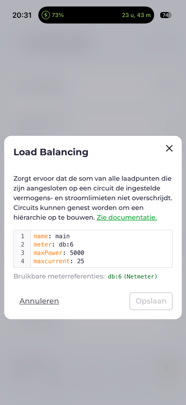

@J82 De Anker Solix Max AC's die ik overweeg (naast een dedicated 3p 10 of 12K 20kWh systeem) zijn ook niet echt meer categorie 'thuisbatterij':
Ik zou dan 3 stuks kopen, elk met een vaste kabel (die zijn te koop van Solix) op een eigen fase. 3 stuks is dan ook gewoon 10,5 kW (3,5 kW per fase) bi-directioneel AC-vermogen.
Maar ik snap je punt/visie over 'thuisbatterijen versus dedicated 3p systeem', zeker met hoog vermogen inzet op arbitrage/handel.
Dus wil focus niet te veel op Anker hebben, maar op algemeen 'hoe' batterijen/het huis icm evcc om gaan met terugregelen wanneer mijn 3x25 (smeltzekeringen) in gevaar komen en/of wat ik kan doen om dat te voorkomen (net zoals ik dat via DLB voorkom met mijn laadpaal in evcc).

Inhoudelijk over je loadbalancing-vraag kan ik je alleen vertellen hoe het hier werkt. Ik heb hier een 10kW omvormer en 15kWh staan. In mijn situatie zit er ook nog 10kWp PV aan vast. Vanaf het net laden gebeurt wel, maar niet vaak.
Bij maximaal laden vanaf het net, trekt ie 3*15A. De omvormer heeft zijn eigen CT-klemmen en doet zijn eigen loadbalancing. De meting van de CT-klemmen wordt beschikbaar gesteld via modbus-tcp aan EVCC en deze doet obv deze waardes de loadbalancing van de Peblar.
EVCC doet in dit geval dus geen loadbalancing van de thuisbatterij. Enige wat nog onvoorziene effecten kan hebben is dat als ik op hetzelfde moment de EV zou laden, dat EVCC en de omvormer tegen elkaar in gaan regelen. Situatie is nog niet voorgekomen.

Allewijn schreef op zaterdag 21 november 2026 @ 09:56:
@thomvh welke omvormer heb je?
En zit die op een eigen meter, p1 of spoelen?
En regelt evcc dat bijregelen van je thuisbatterij nou, of een stukje eigen merk regeling intern?
Iemand met Anker(s) die hier ook ervaring mee heeft?
Deye 15kW hybrid lv inverter. Met een losse meter direct na de hoofdschakelaar. EVCC doet geen bijregelen, dat gaat het ook niet doen EVCC kiest een modus waarin hij de thuisbatterij zet. Dan is het aan jou om die regeling te maken als die er niet zelf is. Voor mijn omvormer is het gewoon dat hij zelf die zekering beschermd zonder issues.
