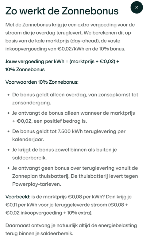

Voor de mensen met een ander grid dan feedin tarief (Tibber, Zonneplan): werkt dat bij jullie wel goed?
Ik merk dat evcc nu 13:00 wil laden 25.8 cent grid, terwijl dat een feedin van 27.3 cent is. Dan kan hij het beter gewoon verkopen om later in de nacht wanneer er geen opwek is te laden voor 26.3 cent bijv (20:00) of zelfs goedkoper.
Dit gaat bij mij nog niet goed. Ik zie ook nog geen mogelijkheid om evcc te forceren de prijsdata opnieuw op te halen. 1x per uur is te traag tussen 13:00 - 15:00. Iemand tips?
1x Venus-E v153 +LilyGo HA, CT003 V117 | 5040Wp ZO + 4200Wp NW | Zonneplan, 3x25A, Easee Charge Lite | EV 98kWh

  • Mirabis
  • Registratie: Juli 2013
Ja, maar dat is statisch. Stond op >= 30 cent. Maar het gaat mij om het feit dat je zowel grid als feedin afzonderlijk kan opgeven maar het vervolgens niet meeneemt dat nu terugleveren en later opladen goedkooper is (feedin price > grid price). Ik ben al door de github discussions aan het zoeken maar lijkt niet echt iets waar ze tijd in willen steken.
[ Voor 5% gewijzigd door Mirabis op 30-01-2026 15:01 ]

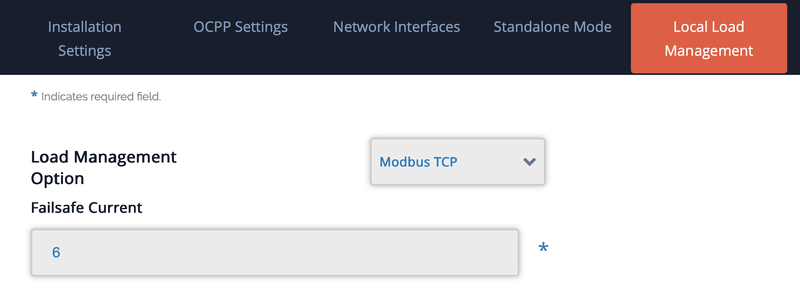

ok, mjin issue gevonden met evcc, er is een setting op de Alfen '"max external current"
deze instelling is nergens te vinden in de ACE installer tool, maar kan je alleen aanpassen met de myEve app op android/iphone ... deze stond dus nog op 6A, waardoor evcc zijn vermogen niet hoger kon zetten!
In ace installer kan je alleen aanpassen 'max current en max current socket 1 " , maar dus NIET max current external ...
uren lang achter gezocht!!! wel heel raar dat deze instelling nergens valt in te stellen in de ace installer!!
[ Voor 11% gewijzigd door NoFate op 30-01-2026 16:42 ]

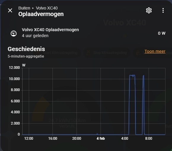

Update:
Het werkt nog steeds niet. De Peblar is via de modbus aangesloten in evcc, modbus staat in de instellingen van de Peblar op lezen/scrhijven. (Ik heb de Peblar integratie in Home Assistant ook draaien).
De Volvo XC40 inmiddels via de officiële API ook kunnen toevoegen met wat hulp van hier.
Gisteravond gepland dat de auto vanochten om 7:00 90% lading moest hebben, ik zie kueirg dat hij plant om te starten om 5:44:10. Maar al wat gebeurt op dat tijdstip, laden start niet. Ik dacht dat hij bij plannen met name naar prijs keek, kan het zo simpel zijn dat ik hem op "Snel" moet zetten ipv op "PV"?
Of zie ik iets heel anders over het hoofd?
Dit zijn de logs van rond die tijd:

  • Graif
  • Registratie: December 2022
  • Laatst online: 16:27
luigi87 schreef op dinsdag 3 februari 2026 @ 13:12:
@Graif check ook even 2 keer of je laadplan wel actief staat.
Was bij mij ook een keertje 8)7
Gisteren was ie zeker actief, heb ik meermaals gecheckt
JanHenk schreef op dinsdag 3 februari 2026 @ 13:19:
Meestal werkt het dan ook niet om hem op "snel" te zetten. Wachten op auto, is ook precies wat ie doet...
Heb je ook wel eens gepland laden van Peblar zelf geprobeerd? Door hem aan te sluiten en dus een tijdje geen vermogen beschikbaar te geven totdat je in het tijdsblok van het schema komt? Op dezelfde manier als evcc doet dus eigenlijk?
Ik verdenk toch echt de auto, die de sessie eigenhandig heeft gestopt. Misschien weten ze in het XC40-topic hier raad mee.
Ik ben er ook een beetje bang voor, ik heb hem ook in het XC40 topic gegooid inderdaad.
luigi87 schreef op dinsdag 3 februari 2026 @ 14:57:
Ergens vindt ik het wel gek, ik heb de EX40 welke naar mijn weten gewoon de nieuwe XC40 is en de auto besluit bij helemaal niks, en doet wat EVCC hem zegt.
Dus mogelijk zit het toch ook nog ergens in de peblar, of in de communicatie tussen Volvo en Peblar
Een enkele keer besluit de auto wel zelf wat en dat max laden 50%. en accepteerd dan ook de app instelling niet. Dan mag je naar de auto toe, gaan zitten. SOc op bij 80% zetten en erna op 100%. dan doet die het weer, ook via app.
Al lukt het bij jou dus kennelijk wel. Heb jij de Peblar ook als HA integratie draaien? Misschien dat er iets krom loopt tussen de REST API en de modbus communicatie?

  • luigi87
  • Laatst online: 11-10 13:48
luigi87
Domotica Fanaticus
Graif schreef op dinsdag 3 februari 2026 @ 17:07:
Ik heb een Alfen charger hangen daarmee lukt het ja.
Maar zet die HA integratie eens uit. Dat kon bij mijn alfen ook niet samen!

Het zat hem wrs in het feit dat evcc wachtte op de auto. Gisteravond heb ik wat gerommeld met laden aan en uitzetten via de HA integratie en even kort laden en weer stoppen.
Daarna zag ik dat in de HA integratie de laadbeperking op modbus ging ipv op REST api en in evcc stond ineens "verbonden" bij de auto ipv "wachten op voertuig".
Maarrrr...
Nog steeds raar gedrag:
Ik had ingesteld dat om 7:00 de SoC 90% moest zijn, maar toen ik om 7:08 beneden kwam was hij nog met 11kW aan het laden. In de logs zie ik dat hij steeds is gestart en weer gestopt met laden:

Dat laatste ging zo door tot ik hem om 7:08 handmatig uitzette. Hij begon wel op de gaplande tijd, maar is daarna dingen gaan bedenken:
Afbeeldingslocatie: https://tweakers.net/i/6cYxmiF6bZqBz8PzSn7E5GCSKno=/fit-in/4920x3264/filters:max_bytes(3145728):no_upscale():strip_icc():strip_exif()/f/image/caCqFU2XGDcVej82S0XP1rbu.jpg?f=user_large
De logs van de eerste start kan ik in evcc helaas niet meer terughalen, verder dan twee uur terug krijg ik er niet uit.

aritmeester schreef op dinsdag 27 januari 2026 @ 19:50:
Ja, dit is te gebruiken voor de feedin. Helaas wel zonder de zonnebonus.
Wellicht is dat een feature welke epexprijzen.nl zou willen overwegen. Mijn plugin neemt 1op1 de waardes over die de api aanlevert. Mijn doel was vooral om van de jaarlijkse aanpassing van de formules af te komen.
Edit: Mijn mede-forum lid heeft gelijk. Maar nu vind ik het wel waard om die zonnebonus er in te krijgen :) Negeer deze post
Nog even terugkomen op feed-in. Als je de feed-in hetzelfde zet als de epexprijzen-nl zit daar ook de belasting in enz.. We krijgen bij zonneplan alleen de kale marktprijs + 0.02 en 10% bonus. Beter nordpool gebruiken voor de feedin:

Dat klopt niet, je krijgt de energiebelasting wel terug (binnen je saldeerbereik) maar zonder de 10% opslag. Die laat je nu weg? Aan de onderkant van hun omschrijving staat het er ietwat verstopt:
Afbeeldingslocatie: https://tweakers.net/i/7BDi4pD_g7eNOmHrHspGcmYuBoM=/x800/filters:strip_exif()/f/image/ieiPyrvXMMjqa3ypJPqjwFBm.png?f=fotoalbum_large
source: https://www.zonneplan.nl/energie/zonnepanelen
[ Voor 70% gewijzigd door Mirabis op 04-02-2026 20:57 ]

Mirabis schreef op woensdag 4 februari 2026 @ 20:54:
Volgens mij is het gewoon de kale marktprijs? staat ook hier? https://www.zonneplan.nl/...amisch-contract#methode-4 zie ik iets verkeerd? de inkoopvergoeding krijg je terug (dat is die 0.02 cent) en dan nog de zonnebonus. maar belasting etc.. is er allemaal niet
Ah ik reken al zonder salderen.. het is nu inderdaad nog pret!
Maar wat doen jullie ? is dit slim om in evcc te zetten? ik wil niet dat evcc denkt niet op te laden omdat verkopen geld oplevert.
Mirabis schreef op woensdag 4 februari 2026 @ 21:04:
Nee. Via jouw link zie je ook bij methode #4 in de afbeelding correct de energiebelasting aangegeven in oranje. In de tekst laten ze het weg omdat het makkelijker vergelijkt zonder. Immers, de energiebelasting is voor elke leverancier hetzelfde want het wordt niet door hen vastgesteld.
Onder de "kern" staat ook de stroomprijs bij een dynamisch energiecontract bestaat uit de marktprijs, energiebelasting, btw en een inkoopvergoeding.
Bedankt je hebt gelijk :)
Hoe doen jullie dit in evcc ? gewoon feed-in hetzelfde dan als epex? en de zonnebonus dan? 8)7 dan wordt het wel complex
[ Voor 35% gewijzigd door shadylog op 04-02-2026 21:07 ]

shadylog schreef op woensdag 4 februari 2026 @ 21:00:
Om het goed te maken hier een poging om toch de zonnebonus er in te krijgen van zonneplan

Ik heb onderstaande probleem op 2 lokaties, elk met een eigen setup.
Gemonteerd zijn een Alfen Eve Single Pro Line laadpaal.
Deze stuur ik dmv EVCC aan om zo slim mogelijk te laden, echter lukt het niet om op beide lokaties sneller te laden dan 10.4kw terwijl de Alfen normaliter wel 11kw haalt.
Ik gebruik EVCC als EMS en doet ook de load-balancing.
Beschikbaar vermogen is tijdens de waarnemingen niet het probleem.
In de Alfen laadpaal staat ook alles ingericht op 16A, en ook Max Imbalance Current staat op 6.
Wat zie ik over het hoofd?

Ik hoop dat iemand me kan helpen hier, krijg EVCC niet voor elkaar zoals ik wil.
Momenteel draai ik EVCC in HA en heb alle meters al toegevoegd, alleen mijn laadpaal lukt niet. Ik heb een Webasto/Ampure Unite waar een losse p1 loadbalancer aan hangt via Modbus. Loadbalancing werkt maar het is óf loadbalancing, óf EVCC.
In de GUI van de laadpaal moet ik namelijk "local load management" uitschakelen om loadbalancing in te kunnen schakelen.
Afbeeldingslocatie: https://tweakers.net/i/o0LLJrYmocrlJ6yS0AJKN3Uxcx4=/800x/filters:strip_exif()/f/image/o4Uov15FKishFVVpHt8oB0vR.png?f=fotoalbum_large
Maar ik moet local load management aanzetten om 'm in EVCC toe te kunnen voegen...
Afbeeldingslocatie: https://tweakers.net/i/GxElWcYYrDmlUDAjOdxdp-ZKp6s=/800x/filters:strip_exif()/f/image/5FxHkOtqBYx1mtDHnNEHVUgi.png?f=fotoalbum_large
Iemand enig idee hoe ik zowel EVCC als loadbalancing tegelijk kan gebruiken?

duderuud schreef op dinsdag 10 februari 2026 @ 14:40:
Hoeft toch niet? evcc doet load balancing, dus die functie kan je prima daar laten afhandelen.

Interessant! Ik gebruik echter geen evcc.yaml maar de GUI, kan ik het daar ook ergens instellen? Of moet ik alsnog een evcc.yaml aanmaken in de config map met alleen een circuits sectie?
Ben geen HA/EVCC expert :X
PS: Ik heb een Homewizard P1 in de meterkast hangen en een Homewizard 3 fase kWh meter maar die moet nog aangesloten worden. (Daarnaast nog kWh meters voor de zonnepanelen en warmtepomp).

duderuud schreef op dinsdag 10 februari 2026 @ 15:23:
Bij configuration, helemaal onderaan staat loadmanagement. Daar kan je alles instellen. Samen met Claude en de voorbeeld die er staat kan je dan een heel end komen.

Sweet, dat zocht ik inderdaad! Ik ga eens proberen...dank!

Ik heb vorige week 2 nachten achter elkaar gehad (van wo op do en van do op vr) waarin de auto niet geladen was. Bij de een was die na 2 kwh al was gestopt, bij de andere heeft die tot 76% geladen en is toen gestopt (was op 90%) in gesteld.
In beide gevallen had de laadpaal de status "laadsessie beëindigd" en "verwijder kabel", maar is 's nachts gebeurd toen ik lag te slapen, dus heb ik met geen mogelijkheid per ongeluk zelf kunnen doen.
Sinds de nacht van vr op za draat het weer prima. Daarvoor ook nooit dit soort problemen gehad. Ik heb niets aan de config veranderd wat dit getriggerd kan hebben en het is ook weer spontaan hersteld.
Betreft een alfen met firmware NG9xx 7.1.6-4345 die er al heel lang opstaat en probleemloos draait. EVCC zit op 300.8
Iemand enig idee wat dit geweest kan zijn en hoe te voorkomen? Is wel heel vervelend als je 's ochtends op tijd ergens moet zijn, maar eerst langs snellader moet...

 # exclude-energy-tax: false       # Feed-in prices exclude tax
 # exclude-provider-charge: false  # Feed-in prices exclude charges
#  type: template
#  template: nordpool
#  region: NL
#  currency: EUR
#  charges: 0.10813893       # Zonneplan opslag als kWh excl. (=0.02 incl.) BTW + energiebelasting 0.09161 excl. BTW
#  tax: 0.21                 # BTW-percentage
#  formula: |
#    base := price
#    bonus := 0.0
#    if ts.Hour() >= 8 && ts.Hour() <= 19 {
#      bonus = base * 0.10   // 10% Zonnebonus
#    math.Max((base + bonus + charges) * (1 + tax), 0.0)
ik kan dus beide gebruiken :)

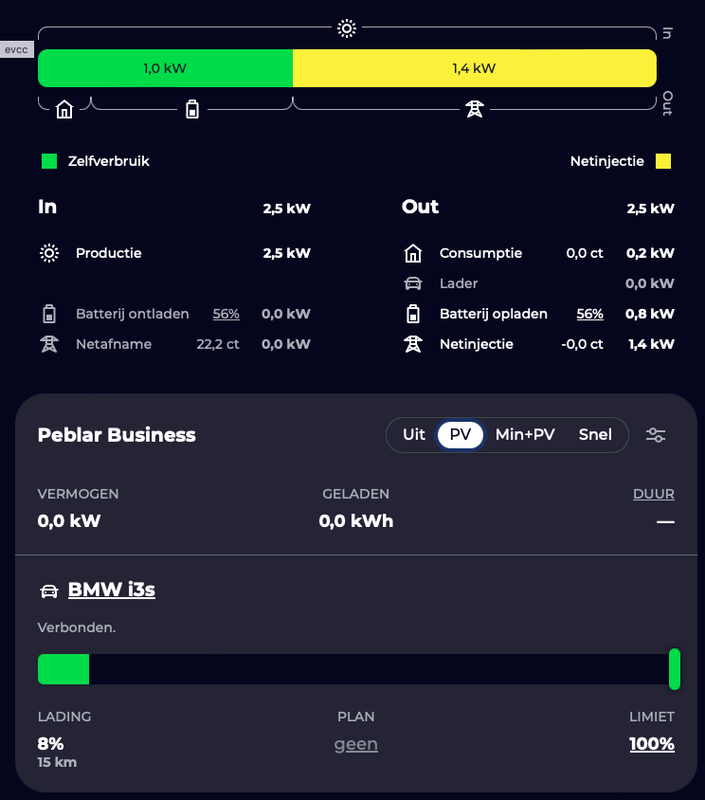

Okay, gezien de weersverwachting was mijn hoop gericht op nu eens een dagje een beetje serieus de EV opladen met alleen zon....
Aangesloten, tag gepresenteerd aan Peblar, panelen produceren al een hele tijd rond de 2500W en alles lijkt prima maar laden ho maar....??
Afbeeldingslocatie: https://tweakers.net/i/tSdXFfg6GwHfc-WbwQFNNIlv9YU=/x800/filters:strip_exif()/f/image/YGk8oZdiAfhG5AhqFEL2Yd0i.png?f=fotoalbum_large
  • THM0
AA42 schreef op woensdag 25 februari 2026 @ 11:05:
Wat heb je ingesteld voor de minimale accu lading/prioriteit, en kan je Peblar naar 1-fase schakelen? Want met 2500W kun je niet 3-fase laden.
