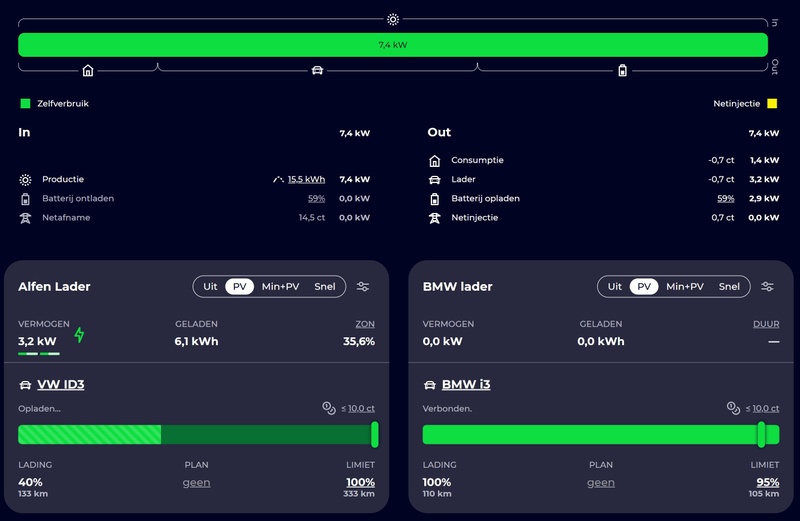

Inmiddels even wat wezen testen en heb het draaien met mijn Enphase Metered. Ik krijg mijn Zuidwijk slimmelezer niet gekoppeld, hij blijft 404 error geven. Heb Slimmelezer al bijgewerkt naar de nieuwste versie maar lost het ook niet op. Heb nu Enphase voor zowel pv als meter erin gezet.Afbeeldingslocatie: https://tweakers.net/i/wITFCw0CuW33TAoO_tC3WRhucIY=/800x/filters:strip_exif()/f/image/ABAjbJM35TI8xJW9Wd5bGEoL.png?f=fotoalbum_large
Heb uit de demo.yaml er even een auto en een charger in geknald anders kreeg ik EVCC niet opgestart.
>> Signature?

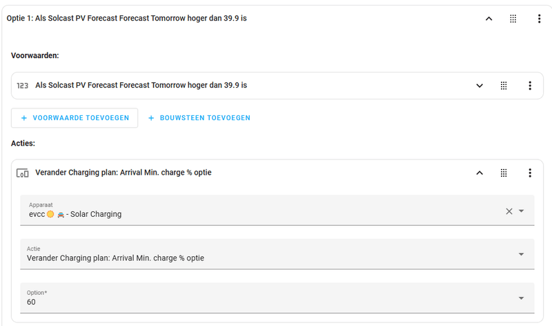

Afbeeldingslocatie: https://tweakers.net/i/IlGPnDII2-hdOpdQJjeNlX_lfB0=/x800/filters:strip_exif()/f/image/7Y7sFlWHSWwL4t5SHtRqd4bY.png?f=fotoalbum_large
Wat is dit tof! Het is niet nodig om met de saldering rekening te houden met het direct gebruiken van de energie die ik opwek, maar vind dat ik het wel moet doen. Sinds gisteren de homewizard aangesloten en dat werkt meteen! Ik ben helemaal enthousiast!
Laden doe je met je zonnepanelen

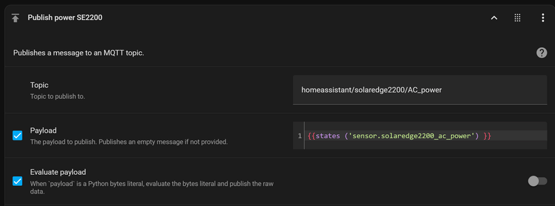

Afbeeldingslocatie: https://tweakers.net/i/3xWOmJ8V39sMLoLSpW5WwTewvGw=/x800/filters:strip_icc():strip_exif()/f/image/vOjnE2F7dB6MtPit0pRpJrJP.jpg?f=fotoalbum_large

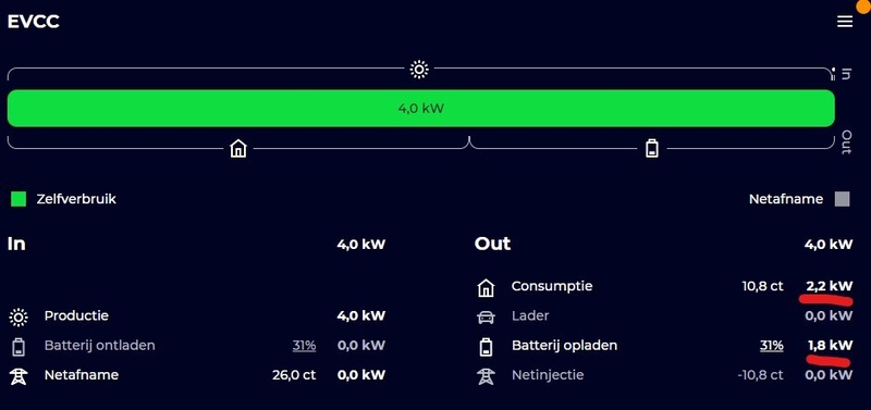

Afbeeldingslocatie: https://tweakers.net/i/ggKdcV2s75Car7zM318U7BWFUiM=/x800/filters:strip_icc():strip_exif()/f/image/w49l1E1SNLjt2mNaCWV4JFbo.jpg?f=fotoalbum_large

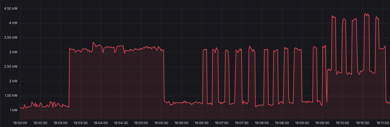

JanHenk schreef op zondag 3 november 2024 @ 13:04:
@Peet3kabo Je ziet het gewoon in evcc? En wat doet ie bij min+PV, bij fast of zelfs bij off?
Moet ik ze allemaal eens ff checken. Off is ook off en fast is 11kW. Volgens mij tussen pv en min+tv geen verschil maar weet ik niet zeker
Met stand PV, blijft hij gewoon ongeveer 3,5kW laden ongeacht pv
Afbeeldingslocatie: https://tweakers.net/i/YordNxVwlzJuApxralf53HLVP3k=/x800/filters:strip_icc():strip_exif()/f/image/jxJpUBFKKAIHGJfzK2D4ENxd.jpg?f=fotoalbum_large
Met stand min+PV komt op hetzelfde neer.
Afbeeldingslocatie: https://tweakers.net/i/Xs25vyhCxl_E30ysahXwvx1wVG8=/x800/filters:strip_icc():strip_exif()/f/image/xsE7nikACZxHlmErq5YZ5eAZ.jpg?f=fotoalbum_large
Stand max doet hij iig ook max en dus zo'n 11kW
Afbeeldingslocatie: https://tweakers.net/i/0MnjxIQwgHX8aZ1VrRWOXL1Zbuw=/x800/filters:strip_icc():strip_exif()/f/image/gpgxsGNMTfEG2pUazIBoVlCO.jpg?f=fotoalbum_large
Daarna uit en hij blijft gewoon gaan
Afbeeldingslocatie: https://tweakers.net/i/6o71NDycKlLZPNzM7cvjAVX5Vr8=/x800/filters:strip_icc():strip_exif()/f/image/GzRXcNQFiDyISKx5DJqVUpCT.jpg?f=fotoalbum_large
Wanneer ik de paal zelf op green zet doet hij netjes overschot pv in de auto
Afbeeldingslocatie: https://tweakers.net/i/fBo6roUWHX57cmNgi-Dhz5hNAG8=/x800/filters:strip_icc():strip_exif()/f/image/aYErQZ8Mm1Hk070Q8A4g1fqv.jpg?f=fotoalbum_large
Lijkt er wel op of werkt de communicatie van EVCC richting de paal gewoon niet goed.....
[ Voor 76% gewijzigd door Peet3kabo op 03-11-2024 16:21 ]

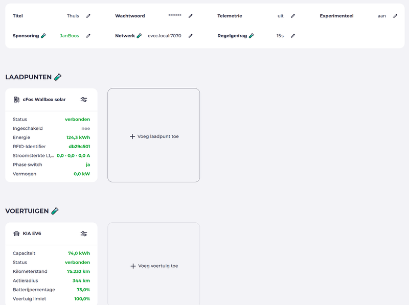

  • Peet3kabo
  • Registratie: Augustus 2018
  • Laatst online: 10-11-2025
JanHenk schreef op dinsdag 5 november 2024 @ 21:48:
Hier haal ik niet veel uit. Toch de logs maar even delen.. :)
Ook die van het opstarten zijn wel handig; de eerste paar regels zijn controlepunten van de instellingen.
Ik, heb de Kia weer even aan de paal gegooid en laden gestart, laad weer met 3,5kW op PV met bijna geen opwek.
Hieronder screenshots van de start en stukje log van het laden nu.
Edit, ik zie in HomeAssistant dat de paal op normaal laden blijft staan maar dan 1 fase. Indien ik de paal in HA op green zet (alleen pv laden) dan doet hij wat wordt verwacht. Ergens gaat die communicatie tussen evcc en de paal dus niet goed.........

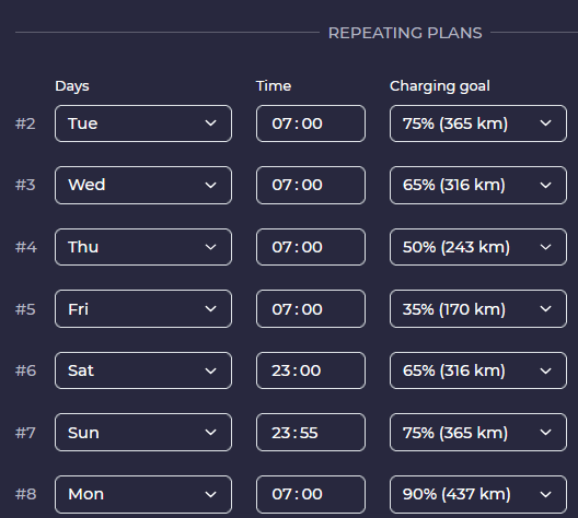

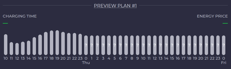

Op snel gaat het inderdaad sneller. Het programma lijkt ie wel te negeren :-(
Afbeeldingslocatie: https://tweakers.net/i/u_Yz5x23r3TYsW5rlO7W1xUX02c=/800x/filters:strip_exif()/f/image/kPBRdhazrBs8ohOmShRzHo4v.png?f=fotoalbum_large
  • devastator83
  • Laatst online: 17:39
Ik kan dat hier gewoon aanmaken. Moet wel een 'recurring plan' zijn, anders disabled ie em idd meteen.
Afbeeldingslocatie: https://tweakers.net/i/6MSoj0rOCmYByff-7nld4h1tg78=/800x/filters:strip_exif()/f/image/IJW6UswnmUP6jpLw4ENRDj1Y.png?f=fotoalbum_large

Zijn er nog meer gebruikers waar de interface van evcc soms tijdelijk verkeerde waardes aan geeft? Zie hieronder. 0,9 kW productie en 2.1 kW export slaat natuurlijk ergens op (ik heb geen batterij). Bij volgende keer dat evcc de verbruiksgegevens ontvangt, is het weer correct. Ik gebruik de Homewizard P1 meter als gridmeter en twee Homewizard kWh meters voor PV-productie (ik heb twee PV-sets, een Solaredge en een Enphase, beide hebben een eigen kWh meter). Dit gedrag zie ik alleen in evcc (die de data zelf ophaalt uit voornoemde devices). In Home Assistant zie ik nooit onlogische cijfers qua productie en import/export.
Afbeeldingslocatie: https://tweakers.net/i/vdMAZin6RoaEHq_n2aVZwwqBc4A=/800x/filters:strip_icc():strip_exif()/f/image/HS5VemDaFv6N95IdM4FEVNoN.jpg?f=fotoalbum_large
...en de volgende update is het wel weer correct:
Afbeeldingslocatie: https://tweakers.net/i/gjX1t7-XHD2BQ4sSKNAncdjvM8I=/800x/filters:strip_icc():strip_exif()/f/image/baAfQ5ZjOm6Z0aXZvEAg12J2.jpg?f=fotoalbum_large
12340Wp 🌞 - Daikin Altherma 3 8kW 🔥- Atlantic Calypso VM 150L💧- Tesla M3 LR 2019 🚗 - Peblar Business ⛽ - Zehnder WHR960

  • JanHenk
Eerder dan verwacht al wat kunnen testen met de thuisbatterij met nul-op-de-meter (NOM) regeling en evcc met idem NOM regeling. Die kunnen elkaar in de weg gaat zitten, maar als de ene met de ander rekening houdt, hoeft het niet.
Voor een uitgebreide uitleg van hoe evcc met de batterij omgaat zie hier: https://docs.evcc.io/en/docs/features/battery
TLDR; hij gaat er precies zo mee om als ik zou verwachten en het werkt goed :)
Ik had evcc ingesteld om direct het overschot in de auto te laden, als de batterij >= 0% SoC is:
Afbeeldingslocatie: https://tweakers.net/i/pUwB65WLegcTszFdWvM8n5Vxn2Q=/800x/filters:strip_exif()/f/image/Mo8W6p0gkqyXu1PVPoE9IwMB.png?f=fotoalbum_large
Je ziet hier dat evcc de batterij buiten beschouwing laat, als er sprake is van teruglevering of levering, neemt ie dat mee om te bepalen wat het 'echte' overschot is en past is het laadvermogen hierop aan. De batterij doet dan niet noemenswaardig mee; hij blijft dezelfde lading houden. Bij een schommeling van het huisverbruik is de batterij wel wat eerder met reageren en je ziet dan soms dat ie wat gaat ontladen of juist laden, maar die situatie hersteld zich vrij snel.
Daarna evcc eens ingesteld om pas het overschot op te slokken wanneer de thuisbatterij 100% is.
Afbeeldingslocatie: https://tweakers.net/i/C7rkMNs5kkUdT5GrZKPPPDdwKF8=/800x/filters:strip_exif()/f/image/7vzzhW4kYEUIgjiRL8cyRYXf.png?f=fotoalbum_large
Hij geeft hierbij dus voorrang aan het laden van de batterij. Bij een 'schok' in het huisverbruik zie je dat de batterij gaat laden en daarna neemt evcc dit niet meer in beschouwing. Zo gaat bij elk interval de batterij wat meer laden. Tot ie op 800 watt komt (het maximum). Ik heb dit niet ingesteld ergens, maar evcc ziet blijkbaar dat er niet meer wordt opgenomen door de batterij en gaat vervolgens het restant wel laden in de auto. :)
Ik heb hem nu op 50% gezet, omdat de batterij wel mee mag doen om zo goed mogelijk NOM te halen tussentijds en een beetje lading is daarbij wel handig ;) Verder is direct verbruikt altijd beter dan via de batterij, dus hij hoeft niet eerst vol te raken als het ook in de auto kan. Nu neemt de auto dus het complete overschot weer en houdt de batterij z'n lading.
Best tevreden met de werking zo :D

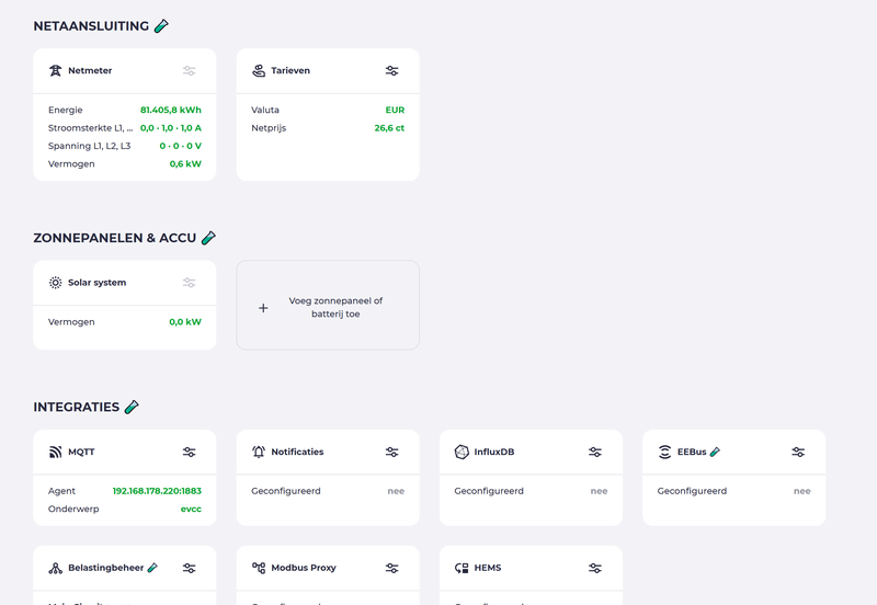

Ik ben aan het stoeien om evcc aan de praat te krijgen. Home Assistant draait op een Thinclient.
Op zich werkt alles en kan ik in de GUI. Echter alleen de laadpaal toevoegen lukt niet. Ik heb een Alfen laadpaal. (firmware 7.0.5-4328), maar zodra ik deze toevoeg krijg ik een error en kan ik de GUI niet meer in. De logs wel, maar geeft onderstaande uitkomst. Ook de trail-token geeft zelfde error. Telkens een error op de sponsortoken. "invalid key: sponsortoken"
Afbeeldingslocatie: https://tweakers.net/i/6Vx4B9iPV0qjEWdXXsnemGj_eAk=/800x/filters:strip_exif()/f/image/rBDZHkaeSsYArYkZl1OKxyTu.png?f=fotoalbum_large
Het zal vast iets simpels zijn in de evcc.yaml. Maar wat of waar? Moet de sponsortoken ergens anders in de yaml staan? Spatie oid verkeerd?
Afbeeldingslocatie: https://tweakers.net/i/xqKZI5d8p_HrlKQej4EsJyIX7jU=/fit-in/4000x4000/filters:no_upscale():strip_exif()/f/image/O5dHqAW9kq3Ut0HDVdS5RRnB.png?f=user_large
  • JanHenk
Voor de duidelijkheid, de settings kun je ook in de MyEve app vinden / instellen. Zie hieronder, na inloggen onder advanced configuration. Let wel op dat je de Home Assistant (of andere API toegang) moet uitloggen voordat je via MyEve in de laadpaal settings kan komen.

Mijn huidige configuratie zorgt ervoor dat de auto 'snel' wordt opgeladen tot 80% (tegen maximaal 7kW) en daarna de resterende 20% enkel oplaad via zonnepanelenoverschot.
1) Tijdens koude ochtenden warm ik graag de auto voor terwijl deze nog insteekt, maar EVCC geeft dan geen stroom meer via de laadpaal aangezien hij wacht op zon. Is er ergens een configuratie die ik mis dat hij een uitzondering maakt bij voorverwarmen?
2) Ik merk dat hij in solar mode blijft vasthangen op maximaal 2.7kw (1-fasig 230v x 12A). Mijn limieten staan op minimaal 6A en maximaal 16A alsook op auto-switching van de fases. Waarom schakelt EVCC hier niet over naar 13A? Er lijkt me toch voldoende overschot te zijn om dit veilig te kunnen doen (Of is EVCC in solar mode echt zo conservatief om zeker NOOIT netstroom te moeten gebruiken?:
Afbeeldingslocatie: https://tweakers.net/i/cINFlNUlYnQq1cQ4MfASY8Mw9Mc=/800x/filters:strip_exif()/f/image/C6UFiP5E91gCUldSx3INXspc.png?f=fotoalbum_large
[ Voor 4% gewijzigd door Michiel95 op 03-02-2025 10:46 ]

Klein vraagje omtrent de UI: Op basis van wat wordt de limiet, rechtsonderaan op het scherm, ingesteld?
Afbeeldingslocatie: https://tweakers.net/i/pc8tV11ZiqXnp8FJ8XFNXY5tR0E=/800x/filters:strip_exif()/f/image/WE3iQTMV2Leitwqer9bj3Giw.png?f=fotoalbum_large
Is dit gelinkt aan het laadpunt, of hangt dit af van de wagen?
Want ik heb de indruk dat dit gereset wordt na een laadsessie?
Of zie ik het verkeerd?
Welke limiet heeft eigenlijk de bovenhand, wat er zijn er 3 als ik het goed begrijp:
- limiet van de wagen
- limiet rechtsonder in het scherm
- limiet in te stellen bij een charge plan
[ Voor 17% gewijzigd door h3llrais3rke op 04-02-2025 18:28 ]
  • Bravo
  • Laatst online: 22-05 15:23
Bravo
Second Best
HyperBart schreef op dinsdag 4 februari 2025 @ 21:58:
Je ziet hier volgens mij een aantal dingen.
Het autootje in het grijs met 80% er langs is volgens mij de limiet die je in de wagen hebt ingesteld. Da's niet zo handig want die verantwoordelijkheid wil je bij EVCC leggen. Controleer mijn statement eens, hoe staat je auto?
De limiet rechtsonder is de procentuele weergave in getalvorm van het grijze slidertje wat helemaal rechts staat. Als jij daar 100 instelt maar je auto gaat maar tot 80, dan? Je raadt het al: de auto stopt zelf met laden.
Mispak je niet: de auto is de ladende component, de laadpaal is maar een "domme relais die stroom doorlaat en meet en een signaaltje uitstuurt hoeveel stroom er mag "getrokken" worden door de auto".
Dan heb je inderdaad nog het plan, als je die openklikt dan krijg je per auto die je in de GUI hebt gedefinieerd bij het tabbladje "Arrival" (geen idee waaorm ze dat zo vertaald hebben) de "min charge" en de "default limit".
De Min Charge is de lower limiet die je instelt, EVCC zal bij een SoC onder die limiet op het snelste opladen wat hij kan binnen de gedefinieerde vermogensbeperkingen. Hij zal geen rekening houden met de prijzen. EVCC garandeert op die manier zo snel mogelijk een minimale capaciteit die je zo snel mogelijk wil bereiken.
Default limit is what it says it is, het is de standaard limiet tot waar je auto zal opladen iedere keer als hij gedetecteerd wordt.
Aanvullend:
De limiet heb je blijkbaar ingesteld op 100%, dat kan door de default limit onder het tabblad arrival, of door een handmatige actie. Zoals HyperBart aangeeft zal de auto gaat dit niet toelaten.
Ik heb deze verantwoordelijkheid bij de auto gelaten maar op 90% staan. Er wordt namelijk niet alleen aan huis geladen maar ook regelmatig een nachtje aan een openbare laadpaal en dan wil ik niet dat hij naar de 100% gaat.
Ter vergelijk:
Afbeeldingslocatie: https://tweakers.net/i/Ev6kVeA5o6RtxHRTaznXxSSouSw=/800x/filters:strip_exif()/f/image/qlUdKTyzV7r8v2oGW8bJxc5r.png?f=fotoalbum_large
Ik heb ingesteld dat
- hij mag laden bij een prijs van minder dan 16,5 ct (daarom staat er <16,5 ct in het grijs rechts boven de balk)
- er een limiet is ingesteld van 90% (groene verticale streep). Deze is bij jou grijs omdat de limiet van de auto (lager en) leidend is
- geen minimale soc zichtbaar, want hieraan is voldaan
- ik een plan heb dat hij morgenochtend weer op 50% moet zijn
🚗 Ioniq 6 LR Lounge 20" 🔌⚡ Elli Pro gestuurd door evcc
🔋 Victron 6k5 + 16kWh | ☀️ 2700Wp SSW 30° @ SE2200 | ☀️ 1720Wp SSW 5° @ HM-1500
📷 Canon 6D | 🔭 17-40mm f/4 + 50mm f/1.8 II + 70-200mm f/4 | 💥 2x 430EX II | 🎛️ Sirui T005 + C10

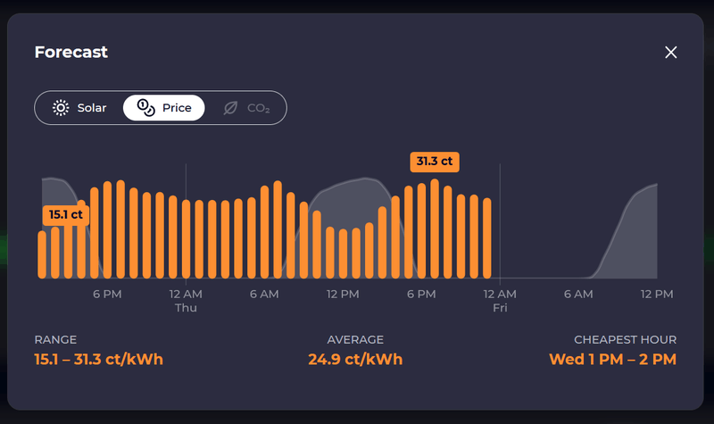

Voor de geinteresseerden, sinds kort kan EVCC ook visualiseren wat de inschatting is van je opbrengst van je PV installatie:
https://github.com/evcc-io/evcc/pull/18709
Afbeeldingslocatie: https://tweakers.net/i/DYIpmS4OLM2_KU7jmeqk2iw5Rjk=/800x/filters:strip_exif()/f/image/Ogw9cVEcNFd11mte1XYvIdZp.png?f=fotoalbum_large
Afbeeldingslocatie: https://tweakers.net/i/GB1x70FQa2shgL5s7nrOlmHjUiw=/800x/filters:strip_exif()/f/image/YSju8TESIym5jLrHH58U6dTT.png?f=fotoalbum_large

  • JanAllElectric
  • Laatst online: 17:51
Bravo schreef op woensdag 19 februari 2025 @ 09:30:
Ah, de cFos. Ook naar gekeken, maar prijstechnisch afgevallen. Leuk om te lezen dat hij bevalt in combinatie met EVCC.
Je vragen:
Of het switchen toegestaan is, is uit te lezen via het topic evcc/loadpoints/1/chargerPhases1p3p.
Een prijslimiet is in te geven via evcc/loadpoints/1/smartCostLimit. Dat is de prijs waaronder hij in Solar mode overgaat in Fast Charging. Dan gaat hij dus altijd snel laden, behalve als er overschot is aan zonnestroom, of als de prijs >90% van het gemiddelde tarief is.
Bovenstaande antwoorden zijn gebaseerd op v0.200.1. EVCC wil nog wel eens zonder vermelding de MQTT topics wijzigen bij een update ... :/
Bedankt voor het snelle antwoord. Ik heb inderdaad 0.200.1.
Ik begrijp dat is dus ook met mqtt kan "schrijven" naar evcc/loadpoints/1/smartCostLimit _/-\o_ .
Bij mij staat evcc/loadpoints/1/chargerPhases1p3p op false. @JanHenk ik heb/zie dat scherm niet om automatisch te kiezen. Ik kan het zeker ook met MQTT aanpassen.Afbeeldingslocatie: https://tweakers.net/i/A1-qsP_aAiPSgIq4WjTcnE_tkUA=/800x/filters:strip_exif()/f/image/duou5ZWyftFawZuRzePMES4c.png?f=fotoalbum_large
[ Voor 17% gewijzigd door JanAllElectric op 19-02-2025 10:08 ]

  • Michiel95
  • Registratie: Januari 2020
  • Laatst online: 14-05 11:58
NoFate schreef op dinsdag 25 februari 2025 @ 17:15:
bwa, daar gaat het niet zo zeer om..
Het is gewoon als je bv een limiet zet op 6000 vermogen, en je zou moeten zakken onder de 4400 omdat je even aan het koken bent, dan kan evcc dit niet (als je aan het laden bent op 3 fase - fast mode)
Zo heb ik het begrepen, zelf nog niet getest,want ik heb nog geen DM :-) (nog niet)
Net getest en inderdaad, met 3 inductievuren aan zit ik op 4.9kW van het net en dan stopt het laden.
Was me nog niet eerder opgevallen, maar zoals eerder gezegd, zie ik daar in mijn situatie niet zo’n probleem in. Dat is hooguit een 20-tal minuten op een dag dat ik zulk hoog verbruik heb.
Enigste andere momenten dat ik nog op zo’n hoog verbruik zit, is wanneer de airco’s staan te koelen, maar die gebruik je doorgaans ook enkel op dagen met veel zonnepanelenoverschot.
Afbeeldingslocatie: https://tweakers.net/i/0jL-QSSQ0VFQk9hPHAR4rqYAkfI=/x800/filters:strip_exif()/f/image/CkbPz0Fl7eMQ2t1vXQjCyJtZ.png?f=fotoalbum_large

Daarom moet je gebruik maken van de planner en die stel ik in als volgt:
Afbeeldingslocatie: https://tweakers.net/i/09nc_kx_zQxTg1kQxhiBCo8UsyE=/800x/filters:strip_exif()/f/image/xZo9kF67eQRBRUn7WOvrxD3H.png?f=fotoalbum_large
Op die manier wordt mijn auto altijd opgeladen tot 20% in fast mode als hij beneden die 20% zit, no matter what the cost is, dat wil ik ook wel. 20% van 80kWh is 16kWh, dan kan ik toch altijd een 50km rijden en als dat niet genoeg is dan heb ik echt een heel zware dag en ben ik toch veroordeeld tot een HPC/DCFC.
Daarnaast heb ik een herhalend plan ma-vrij om 7:30 @ 60% staan en EVCC kijkt dan naar de dynamische tarieven en laadt de wagen op op de goedkoopste momenten.
Afbeeldingslocatie: https://tweakers.net/i/Nl7kkzoMHU7IgOYTEcP0no0nMYQ=/800x/filters:strip_exif()/f/image/c561G10feJ5Z8intsod44ti6.png?f=fotoalbum_large

Ter illustratie hieronder een vermogensgrafiek van een inductievuur. Zie je EVCC daar al op schakelen met een budget van 6000W en 3F?
Afbeeldingslocatie: https://tweakers.net/i/JPRCA2R00QvtBAzkAcLOphQ3pq8=/800x/filters:strip_exif()/f/image/ufsQrDFB1kfXGVemYtHfNDT7.png?f=fotoalbum_large
Zelfs met 1F laden had dit geheid voor een aantal keer schakelen van de relais' gezorgd als je met een budget van 4000W werkt.
Ik ben dus heel blij dat ik het grid based opladen heb kunnen shiften naar de nacht op basis van de planner, een moment waarop het normaal veel rustiger en toevallig ook veel goedkoper is.

JanAllElectric schreef op woensdag 26 februari 2025 @ 00:34:
Kan ook, maar eigenlijk wilde ik de soc vertrek van plan1 dageljjks aanpassen op basis verwacht pv overschot. Volgens mij gaat evcc met een soc van 70% vertrek (meestal ochtend) via plan 1 "goedkoper laden" dan soc van 70% via aankomst (meestal avond).
Dat is afhankelijk van welke planregels je al hebt aangemaakt, is plan 1 herhalend voor iedere dag?
Dan kun je het gewenste SOC sturen naar:
evcc/vehicles/{name}/repeatingPlans/1/soc
En gaat de planner aan de slag om op de goedkoopste momenten te laden (in PV mode)
Dat is inderdaad een goedkopere manier dan het instellen van MinSoc, want dan gaat hij direct op vol vermogen laden als je aansluit. Dat is meestal niet het goedkoopste moment.
Afbeeldingslocatie: https://tweakers.net/i/MNBwW00MhulLlM8bZMoGDbMQ_cw=/fit-in/4000x4000/filters:no_upscale():strip_exif()/f/image/GI94gkcDmB7HJK3GrPXFTcXw.png?f=user_large
Ter referentie: ik heb voor iedere werkdag een andere gewenste SOC waarde, zelf bedacht maar @HyperBart heeft net de gedachte erachter uitgelegd. Ik laad minimaal bij vanuit het net, op de dagen dat ik thuiswerk mag hij het PV overschot opslurpen. Dat lukt in het weekend meestal ook, en anders zijn de prijzen vaak laag om weer met een volle accu aan de werkweek te beginnen.
Dus ik moet goed kijken naar welke dagen de planner actief is als ik er een waarde naartoe schrijft. Dan pak ik toch liever de webpagina erbij.

  • Bravo
Bravo
Second Best
JanAllElectric schreef op woensdag 26 februari 2025 @ 10:45:
Bij mij wil het niet werken. Gek want ik update wel succesvol met mqtt de PV opbrengst en kWh prijs voor het prijslevel.
Bij mqtt naar evcc/vehicles/db:4/repeatingPlans/1/soc/set krijg ik steeds deze fout in evcc zelf:
Request failed with status code 400.
GET http://192.168.178.152:7070/api/loadpoints/1/plan
NB: evcc 0.200.3
Als ik hier op versie 200.2 een waarde naar de plan SOC 1 schrijf zie ik dat het MQTT topic wel wordt geupdatet, maar er binnen EVCC niets veranderd.
Ik schrijf vanuit mqtt-explorer, niet vanuit HA. De foutmelding krijg ik niet te zien. Moet die /set wel op die plaats? Dat zie ik niet terug in mijn automations in HA
Afbeeldingslocatie: https://tweakers.net/i/8HojZ8AlOaXMXjQPNT2XF3MrtIQ=/800x/filters:strip_exif()/f/image/oKE05uRel79kmmbiyYSVczhz.png?f=fotoalbum_large
YAML:
actions:
  - action: mqtt.publish
    metadata: {}
    data:
      evaluate_payload: false
      qos: "0"
      retain: false
      topic: homeassistant/solaredge2200/AC_power
      payload: "{{states ('sensor.solaredge2200_ac_power') }}"
    alias: publish power SE2200

  • xXtronXx
  • Registratie: Maart 2019
  • Laatst online: 10:43
Voor de eerste keer EVCC geïnstalleerd en volop in test:
- Huawei SUN2000 10kW inverter
- Huawei SUN2000 20kWh battery
- Alfen EVE > VW ID3
- Granny Lader van op een Shelly Plug > BMW i3
- Dynamische prijzen
Alles schijnt goed te werken maar er is toch iets niet helemaal correct, misschien is het nog bij iemand opgevallen.
Hoe meer zonne-energie er opgewekt word, hoe hoger de consumptie gaat.
Volgens EVCC is de consumptie ondertussen 2,2kW (realistisch 350W) en het laden van de batterij 1.8kW (zou ongeveer 3,5kW moeten zijn). De waarde van de productie klopt dan weer wel...
Is dit een gekke manier van berekenen of heeft er iemand dit nog voor met een Huawei Luna systeem?
Afbeeldingslocatie: https://tweakers.net/i/WZ3Ml68IEGNk8xlc9seP5vSBUa0=/800x/filters:strip_icc():strip_exif()/f/image/I59cShTOuy0v6tCI5ctaG4dY.jpg?f=fotoalbum_large

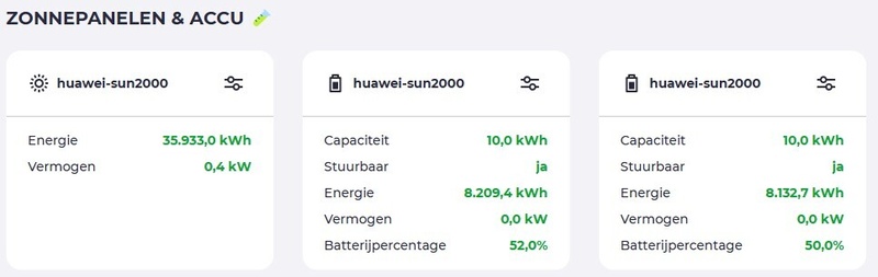

Bravo schreef op woensdag 26 februari 2025 @ 14:14:
Edit: zitten er twee batterijen aan de inverter? Dan lijken zouden ze wel eens los geconfigureerd moeten worden... Dat zou de factor 2 verklaren :D
Dat zou wel eens de gouden tip kunnen zijn!
Er staat inderdaad 2x10kWh - Tweede kunnen toevoegen en beide op 10kWh gezet ipv 1 van 20kWh.
Morgen terug testen met voldoende zon, bedankt alvast @Bravo

  • JanAllElectric
JanHenk schreef op woensdag 26 februari 2025 @ 23:00:
@Grolsch Sinds kort kun je configuratie nagenoeg volledig via de GUI doen. Wellicht dat eerst eens proberen?
Zelf nog geen ervaring mee, hierboven iemand wel.
Via de Gui is bijna alles te configureren en werkt goed. Wel even in het configuratiescherm "Experimenteel" aanzetten. Ik heb alleen mijn P1 HW meter nog in evcc.yaml zitten (waarschijnlijk kan dat ook nu via GUI) , een custom mqtt instelling voor pv power en de koppeling meters grid en pv aan site:thuis. Die laatste 2 kunnen denk ik nog niet in de gui.
Wel update naar 0.200.3. Daarin is nog meer configuratie via GUI mogelijk.
Afbeeldingslocatie: https://tweakers.net/i/LhQTPqi77Kadvt-otcQw4B-BUWs=/800x/filters:strip_exif()/f/image/H28a5tj8fhN4dEyThvHNumVP.png?f=fotoalbum_large
Afbeeldingslocatie: https://tweakers.net/i/9ZV06FD7BOkqqP9y9au_rze7i-I=/800x/filters:strip_exif()/f/image/iVQDBlmAZ6EGClZ5KvrcQP1a.png?f=fotoalbum_large

Ik heb nog een probleem in EVCC waar ik niet uit geraak, misschien kunnen jullie me verder helpen.
De lader gaat nooit laden op 3 fasen, maximum 2 (3,1kW)
PV stand: De zon geeft momenteel 7.4kW en er gaat 2.9kW naar de batterij ipv naar de auto.
Ook als ik snel laden kies blijft de snelheid hetzelfde.
Huidige instellingen:
Automatisch wisselen van aantal fases = Aan
Min. Stroomsterkte = 6A
Max. Stroomsterkte = 16A
Instellingen auto (VW ID3)
3-phases
Min 6A
Max 16A
De auto heeft prio over de batterij.
[site ] DEBUG 2025/03/02 14:05:34 ----
[lp-2 ] DEBUG 2025/03/02 14:05:34 charge power: 0W
[lp-1 ] DEBUG 2025/03/02 14:05:34 charge power: 3166W
[lp-1 ] DEBUG 2025/03/02 14:05:34 charge currents: [6.8 6.8 0]A
[site ] DEBUG 2025/03/02 14:05:34 grid power: 683W
[site ] DEBUG 2025/03/02 14:05:34 pv 1 power: 7521W
[site ] DEBUG 2025/03/02 14:05:34 battery 2 power: -1947W
[site ] DEBUG 2025/03/02 14:05:34 battery 1 power: -1887W
[site ] DEBUG 2025/03/02 14:05:34 grid currents: [2.94 3.83 -2.98]A
[site ] DEBUG 2025/03/02 14:05:34 battery 1 soc: 61%
[site ] DEBUG 2025/03/02 14:05:34 battery 2 soc: 59%
[site ] DEBUG 2025/03/02 14:05:34 battery power: -3834W
[site ] DEBUG 2025/03/02 14:05:34 battery soc: 60%
[site ] DEBUG 2025/03/02 14:05:34 site power: -3051W
[lp-1 ] DEBUG 2025/03/02 14:05:34 detected active phases: 2p
[lp-1 ] DEBUG 2025/03/02 14:05:35 charge total import: 113.713kWh
[lp-1 ] DEBUG 2025/03/02 14:05:35 charger status: C
[lp-1 ] DEBUG 2025/03/02 14:05:35 vehicle soc: 40%
[lp-1 ] DEBUG 2025/03/02 14:05:35 vehicle soc limit: 100%
[lp-1 ] DEBUG 2025/03/02 14:05:35 vehicle range: 133km
[lp-1 ] DEBUG 2025/03/02 14:05:35 !! pvScalePhases DOWN activePhases: 2, available power: 6217W, scalable: false
[lp-1 ] DEBUG 2025/03/02 14:05:35 !! pvScalePhases UP maxPhases: 2, available power: 6217W, scalable: false
[lp-1 ] DEBUG 2025/03/02 14:05:35 !! pvScalePhases EXIT
[lp-1 ] DEBUG 2025/03/02 14:05:35 pv charge current: 15.4A = 8.8A + 6.63A (-3051W @ 2p)
[lp-1 ] DEBUG 2025/03/02 14:05:35 max charge current: 15.4A
[site ] DEBUG 2025/03/02 14:05:44 ----
Iemand die weet of dit een configuratie fout is in EVCC of iets met de paal zelf (Alfen EVE).
De paal is nog maar net geïnstalleerd, op de paal staat max power > 22kW.
Bedankt voor het meedenken!
Afbeeldingslocatie: https://tweakers.net/i/dhu2mEssWn3utlo6rayo9BgWxxo=/800x/filters:strip_icc():strip_exif()/f/image/xXwpfJYNGRHEjmFm86Cdxo8r.jpg?f=fotoalbum_large

_eLMo_ schreef op woensdag 5 maart 2025 @ 09:44:
@HyperBart dus als ik om, zeg, 12:00 in plug, dan is 20:00-23:00 het goedkoopst en plant hij dat in. Om 13:10 komen de tarieven van morgen, en morgen van 02:00-05:00 is het nog veel goedkoper dan het geplande window, dan pakt hij dat niet meer mee?
In dit scenario wel ja, omdat het window dan nog niet aangebroken is/was en hij later nog het laaddoel kan halen.

  • _eLMo_
@HyperBart Zoals ik zei, stel ik plug om 12:00 in met 10% accu.
Boven de 32ct/kWh laad hij niet, maar het is nu 15ct (goedkope uren) dus hij gaat onmiddellijk laden tot 16:00 ofzo.
Om 13:10 komen ondertussen al de tarieven binnen van morgen en blijkt dat het aankomende nacht goedkoper is dan nu. Het laden stopt (13:10), en hij gaat vannacht om bijvoorbeeld 02:00 verder.
Stel hij moet nog 60% laden, hij laad van 02:00 tot 04:00 (vanwege tarief) en staat dan op 80%. Hij stopt omdat het van 13:00-14:00 goedkoper is dan 04:00-05:00 was. Vervolgens laad hij om 13:00 dan de laatste 10% en stopt.
Elke dag na 13:00 ontvang je de prijzen van de volgende dag, je kan dus ~35 uur vooruit kijken op dat moment.
Hier de instellingen van mijn huidige integratie:
Afbeeldingslocatie: https://tweakers.net/i/9sIvzmTdirN_p67GJlc4tvksH1g=/232x232/filters:strip_icc():strip_exif()/f/image/1O5mOv0GQLqpfkNMM5Xchh1m.jpg?f=fotoalbum_tileAfbeeldingslocatie: https://tweakers.net/i/XuDVevhwGKakpIfQNG7-8eTqxy8=/232x232/filters:strip_icc():strip_exif()/f/image/XAZEk339Jcrh1Hm1yHb0Auq4.jpg?f=fotoalbum_tile
Maar kijkt dus 0 naar zon / eigen verbruik.

Persoonlijk denk ik dat de plan functie hier al goed op inspeelt, zorg ervoor dat de batterij naar een x% laadt, en hou nog iets ruimte over voor de overtollig PV opwek.
Mijn instelling:
Afbeeldingslocatie: https://tweakers.net/i/ttqoPaEalmLIQiwIJI1xz69yesg=/fit-in/4000x4000/filters:no_upscale():strip_exif()/f/image/pKi9EI5fmTFjler7oCQH8j8d.png?f=user_large
Ik heb deze week nog niets geforceerd moeten laden via de planner doordat ik 's middags nog voldoende PV overschot meepak. :D

Vraagje: heb geupdatet naar de versie 201.1, forecast-solar toegevoegd, maar helaas zie ik geen resultaat in de UI. Heb zelfs een evcc migrate gedaan enz om de yaml opnieuw in te laden. Wat is er mis?
Afbeeldingslocatie: https://tweakers.net/i/TvSvx6Jzq6maWJyNKr0oZgXHnA4=/x800/filters:strip_icc():strip_exif()/f/image/szaIkZNqhvQZ1TLGJPjP96oa.jpg?f=fotoalbum_large
Edit: met open-meteo api werkte het vanzelf :)

Kon nog net een stukje log pakken van eind van de middag:
[site ] DEBUG 2025/04/10 18:04:00 grid power: -132W
[site ] DEBUG 2025/04/10 18:04:00 grid currents: [6.29 -3.43 -3.33]A
[site ] DEBUG 2025/04/10 18:04:00 pv 1 power: 2636W
[site ] DEBUG 2025/04/10 18:04:00 site power: -132W

graag zou ik belastingbeheer aan willen zetten. op dit moment houdt de EVCC geen rekening met het huis verbruik.
nu heb ik geprobeerd alles in te vullen. maar krijg elke keer de zelfde fout
Afbeeldingslocatie: https://tweakers.net/i/JHvq0U38R1dmR5bhNOqSvlEe2oU=/800x/filters:strip_exif()/f/image/m7so3figNyJKkZIDZx94aVPI.png?f=fotoalbum_large
Helaas weet ik niet waar in de naam van het 'circuit kan vinden'
iemand die mij kan vertellen waar ik die kan vinden?
Afbeeldingslocatie: https://tweakers.net/i/NikVFvFwJ-2BlQHVH0RBr9bmPpk=/800x/filters:strip_exif()/f/image/xK4FuzQpmwwH1ayOh4XGpmCL.png?f=fotoalbum_large
Afbeeldingslocatie: https://tweakers.net/i/iZY_dLEeygYqRlmTfugim7Zt3u8=/x800/filters:strip_exif()/f/image/4vGEE7NVS233TKVtdzoYIBhw.png?f=fotoalbum_large
Afbeeldingslocatie: https://tweakers.net/i/x3W9IfrDQg_Hecopq7ReVcP1lLI=/fit-in/4000x4000/filters:no_upscale():strip_exif()/f/image/i9bfbM9qbrl8cMhu8gg0VeQA.png?f=user_large

Goudvis
'Hallo buurman! Ik ook hier?'
Wie heeft de oplossing?
Doel: evcc laten snappen dat er een bepaald wattage aan opwek is.
Ik gooi dmv Mqtt de opwek (pv power) naar evcc.
Nb: de configuratie staat voor 90pct in de database, maar het is (iig ttv inrichten) niet mogelijk custom waardes te beheren via de experimental interface.
Probleem: ik ontdek niet hoe ik dat goed laat binnenkomen in evcc.
Afbeeldingslocatie: https://tweakers.net/i/6YXYW3ASHRieLr9RcKk9Swasbvs=/x800/filters:strip_icc():strip_exif()/f/image/aLzSbMzbsdUxkR7NczZWc9Lp.jpg?f=fotoalbum_large
Dit maakt evcc ervan. Die gaat dus altijd maximaal laden (1 fase lader en auto).
Afbeeldingslocatie: https://tweakers.net/i/DEyNO9Jasi3JLGG16dQF9LRy5Cw=/x800/filters:strip_icc():strip_exif()/f/image/VHDuIr7t5lvxhmFdEyCovZDO.jpg?f=fotoalbum_large
Afbeeldingslocatie: https://tweakers.net/i/m9fW3ArzPDKktabVy4ESS0Ch--M=/x800/filters:strip_icc():strip_exif()/f/image/2JT1ZsgfO4h2eaMX5iv9aRk8.jpg?f=fotoalbum_large
Die loslopende kat - houd 'm lekker binnen (de tuin)

Afbeeldingslocatie: https://tweakers.net/i/Oi_Hy2w9RFn22KBwwYPFXja0caU=/800x/filters:strip_exif()/f/image/Olcwqawyp0X0bEesmVpqGTzE.png?f=fotoalbum_large
Het systeem zonder batterij
Waar alle stroom naar de auto gaat.
Afbeeldingslocatie: https://tweakers.net/i/oqvnnPe7AWTkS_3iMPGjiTSMSfU=/800x/filters:strip_exif()/f/image/mI7rovdl4tA4Oc23DU2r87cS.png?f=fotoalbum_large
Het systeem met batterij.
Eigenlijk werkt het perfect, maar het gaat ergens mis bij het bepalen van de bron van de energie wanneer de batterij wordt geladen. :(
Helaas is het me nog niet gelukt om de GoodWe-omvormer toe te voegen. Het blijkt een lastig apparaat te zijn om mee te integreren. Er ligt inmiddels wel een supportverzoek bij GoodWe.
[ Voor 27% gewijzigd door Tunestwo op 13-06-2025 12:24 ]
  • HyperBart
  • Laatst online: 08:31
Tunestwo schreef op vrijdag 13 juni 2025 @ 12:17:
Hier je eerste screenshot, dit vind ik raar. Heb jij geen standby verbruik of is dat nu zo laag dat hij het niet weergeeft?
Om een idee te geven hoe het er voor mij "normaal" uit ziet:
Afbeeldingslocatie: https://tweakers.net/i/Jq7LOmDFcCw-yprBDL5IZqO-Fzc=/800x/filters:strip_exif()/f/image/i1lF8iNOn5jUKgfznrShPiMW.png?f=fotoalbum_large

Nieuw hier in het topic en ik loop al vast als ik een nieuwe evcc config wil maken.
Heb EVCC geinstalleerd in proxmox, en als ik de consle daar
evcc configure
doe en een nieuw config file aanmaak krijg ik de vraag welke PV install ik heb.
Ik heb een Growatt TL-4200XE pv omvormer. en die wordt volgens de Wiki ondersteund (link) maar ik zie deze niet terugkomen in de console interface. Zie ik iets over het hoofd?
Afbeeldingslocatie: https://tweakers.net/i/YPLYUz1lZOtlpc7yP7uDVaP6YkA=/800x/filters:strip_icc():strip_exif()/f/image/BHVah6MwirIweBzkofvAe66N.jpg?f=fotoalbum_large
[ Voor 26% gewijzigd door krizzziz op 20-06-2025 16:30 ]

EDIT: wacht, je GUI is al wel up and running? Via config rechtsboven kan je PV inverters toevoegen.
Zo ziet het er nu uit als ik via het hamburgermenu rechtsboven naar "Configuratie" ga
Maar ik kan geen auto, laadpaal of PV toevoegen....
Afbeeldingslocatie: https://tweakers.net/i/96ATppZd0fAqAWD5CgxJFZcXbPg=/800x/filters:strip_icc():strip_exif()/f/image/lCPebTRPfCy3vcqu73QTcxu5.jpg?f=fotoalbum_large
ehhhh..HOI
  • krizzziz
  • Laatst online: 06:26
HyperBart schreef op vrijdag 20 juni 2025 @ 17:27:
Ah ja, je moet experimentele configuratie aan zetten.
Helder!
Nu heb ik mijn laadpunt erin gekregen....maar hoe krijg ik die demo laadpunten eruit? :)Afbeeldingslocatie: https://tweakers.net/i/iOzNDJxYQCbPoWDdOhG0qFNOnj0=/800x/filters:strip_icc():strip_exif()/f/image/wxrG42Rxxn7BytXwsREPFund.jpg?f=fotoalbum_large

Hoe moet ik het belastingsbeheer instellen als ik alles via de UI heb ingesteld? Loop precies vast met de namen als ik iets wil veranderen...
Afbeeldingslocatie: https://tweakers.net/i/okeQ7igiEuXTWr1fVDaRsLBuABQ=/x800/filters:strip_icc():strip_exif()/f/image/kYJOlnl0znPrK79fSmfXOSbi.jpg?f=fotoalbum_large

Bravo schreef op zondag 10 augustus 2025 @ 08:20:
Oeh, die nederlandse vertaling is niet helemaal duidelijk idd. Mogelijk wel voor de vlaamse vrienden. Wat de regel inhoudt is dat de auto gaat laden totdat er een (minimum) percentage van 100% van de batterij wordt bereikt. Dus eigenlijk nooit.
Daarvoor vond ik ze nog onduidelijker. De huidige vertaling was een poging van mij en ja ik ben Vlaming :P .
Via weblate kan je een andere vertaling inschieten. Dan pas valt op dat we vaak denken "ik kan wel Nederlands" maar dat zo van die handleiding/labels schrijven toch ook een kunst is.
edit: De vertaling is door strings die samengevoegd is wat verkeerd gelopen. Ik heb het nu opnieuw aangepast.
In alle geval: die setting geeft aan welke batterij prio moet hebben. Dus voor @jelzie01 : dat is de setting die bepaalt hoe vol je thuisbatterij eerst geladen moet zijn/worden waarna pas bij het bereiken van dat percentage van je batterij er voorrang mag gegeven worden aan andere ladende apparaten in je huis die evcc onder zijn controle heeft.
jelzie01 schreef op zaterdag 9 augustus 2025 @ 22:03:
Dank! Ik denk het wel, maar zie het plaatje hieronder.
Ik vind de tekst soms nogal misleidend, of ik vat de achterliggende gedachte niet. Soms lastig te begrijpen of ze het nu over de de thuisaccu of over de auto accu hebben.
Ik heb het als volgt ingesteld [Afbeelding]
Bwoah :+ Als je het venstertje van een thuisbatterij openklikt is het toch een tikkeltje logisch dat het over de thuisbatterij in eerste instantie handelt.
Volgens mij zegt hij nu, hij gaat eerst de thuisbatterij 100% laden. Daarna mag de auto laden.
Echter vandaag begon hij toch weer uit de accu te laden en liet het grid ongemoeid (mogelijk heeft dat te maken met een ander probleem wat enkele uren na herstart optreed, dan kan hij de tarieven niet meer ophalen, na een herstart werkt het dan wel weer)
Ligt er aan, als jij met fast laadt dan is dat zoveel als "fuck it, duw zo snel mogelijk de auto vol".
Als je batterij dan NOM probeert te houden is het normaal dat die ontlaadt en sowieso dat evcc uit het grid gaat trekken.
maar dat zinnetje 'Laden vanuit de thuisbatterij eens de batterij' en dan heb je 2 mogelijkheden, wanneer op 100% en enkel bij voldoende overschot. wat betekenen deze 2 mogelijkheden?
ik zou zeggen de auto alleen laden vanuit de thuisaccu als de thuisaccu volledig geladen is (waarom zou je dat willen) en die andere snap ik niet, voldoende overschot vanuit de zon?
Je hebt 2 percentages.
Een percentage is "evcc, je moet de thuisbatterij voorrang geven en je moet zorgen tot deze tot X is opgeladen"
Het andere percentage is: "evcc, als de thuisbatterij boven percentage Y zit dan mag je andere apparaten opladen en hiervoor mag je, eens de thuisbatterij boven dat percentage zat, de thuisbatterij voor aanspreken of laten assisteren".
oh trouwens, ik begrijp dat hij nu niet mijn thuisbatterij kan aansturen, nog niet tenminste. Heb een Sygenergy, en daar is nog geen active battery control voor beschikbaar, hopelijk komt dat want dan kan hij de batterij gewoon locken.
Afbeeldingslocatie: https://tweakers.net/i/OWgoi3H8WG17fBEJ21Kb7dhPLm4=/800x/filters:strip_exif()/f/image/8oIak95qx0n9W4PldaAD5cRK.png?f=fotoalbum_large
[ Voor 7% gewijzigd door HyperBart op 10-08-2025 15:28 ]

Huidige configuratie:
Alles via een Raspberry Pi 4b 4gb
1x P1 meter Homewizard
2x kwh meters homewizard voor mijn zonnepanelen. (2 omvormers op 2 fases)
1x Tesla Wall Connector 3 (Deze is puur omdat er een charger in de config moet alles gaat via Tessie, anders had ik hem eruit gelaten, geeft namelijk wat foutmeldingen)
1x Tessie (stuurt het laden aan van mijn Tesla Model 3)
3x Homewizard Plug-In Batterij (Thanks @JanHenk)
Ook zit er in de code verweven,
- Solcast voorspelling voor mijn zonnenpanelen.
- Co2 via electricity maps (helaas geen forecas dus als iemand nog een voorspelling heeft op een gratis API zou leuk zijn)
- Over een paar dagen het tibber tarief
- Load balancing via de p1 meter, deze meet de fases uit en gaat deze over de 25A heen dan schroeft hij het laden automatisch terug van de auto.
Nu gaat het tot nu toe erg goed met de aansturing van dit alles, wel stonden gisteren de homewizard batterijen in storing dat ze de p1 meter niet meer zagen, na een paar uur waren ze wel weer terug.... dus dit is nog wel iets om in de gaten te houden, misschien zijn 3 batterijen te veel en moet ik naar 2 stuks gaan wat ook prima is.
Nu vraag ik me ook af of er een optie komt (of er misschien al is) om de Homewizard batterijen te kunnen dumpen op het net, bijvoorbeeld als de prijs veel hoger is dan de inkooop prijs welke er dan overdags weer geldt.
Nu zijn er bijvoorbeeld wisselingen in prijs:
12:00 - 15:00 0,19 euro
19:00 - 21:00 0,39 euro
12:00 - 15:00 0,20 euro
Het zou leuk zijn om daar mee te kunnen spelen, en ook nog goed voor het milieu om het net een beetje te kunnen ontlasten op deze avondse piek momenten.
In de api van ned.nl zit een forecast voor gCO2/kwh voor Nederland. Ondanks een poging met AI is het mij nog niet gelukt om deze in homeassistant te krijgen voor verdere bewerking.
Mocht jij/iemand handiger zijn dan ik, dan hou ik mij aanbevolen!
Afbeeldingslocatie: https://tweakers.net/i/0_PFqJzADO2R46HtHudg1RROw48=/800x/filters:strip_exif()/f/image/2FKPnbdb74xm7bhIZVZ0NSs7.png?f=fotoalbum_large
Mijn probeersel:
YAML:
sensor:
  - platform: rest
    name: NED current CO2 per kWh
    resource: https://api.ned.nl/v1/utilizations?point=0&type=27&granularity=4&granularitytimezone=1&classification=2&activity=1
    method: GET
    headers:
      X-AUTH-TOKEN: !secret ned_api_key
    value_template: >
      {% set emissionfactor = value_json['hydra:member'][0].emissionfactor %}
      {% if emissionfactor is not none %}
        {{ (emissionfactor * 1000) | round(0) }}
      {% else %}
        unknown
      {% endif %}
    unit_of_measurement: "gCO2/kWh"
    json_attributes:
      - hydra:member
    scan_interval: 900  # elke 15 minuten updaten
[ Voor 16% gewijzigd door Bravo op 14-08-2025 09:24 . Reden: code toegevoegd ]
