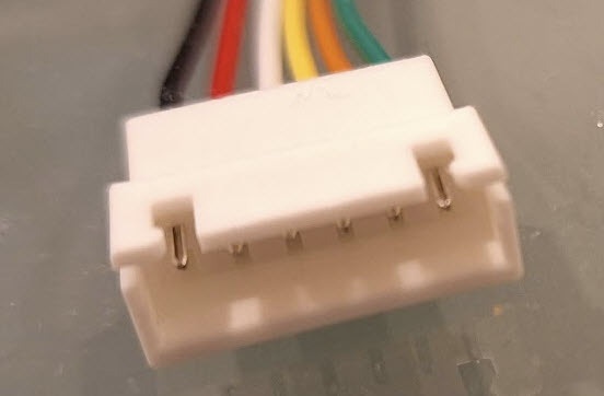

5. Let op! Er zijn nu 3 kabels!
De Marstek Venus‑accu’s bestaan in meerdere hardware‑varianten (V1A, V1B, V2, V3). Elk model heeft een andere pinout en soms andere kleuren.
LET OP: Kleuren kunnen afwijken! Altijd doormeten!

Modbus connector V3 pinout voor gebruik met Elfin / Liligo / Andere hardware
Pin 1 – RS485‑A - Oranje‑wit
Pin 2 – RS485‑B- Oranje
Pin 4/5 – +5V - Blauw / Blauw‑wit
Pin 7/8 – GND - Bruin / Bruin‑wit

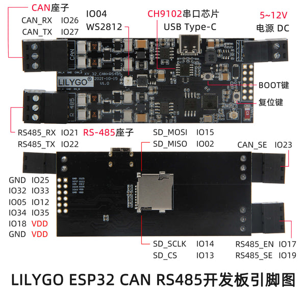

6. Modbus koppeling via Lilygo TCan RS485
Deze sectie is volledig herschreven voor duidelijkheid, maar alle stappen, waarschuwingen en afbeeldingen blijven behouden.

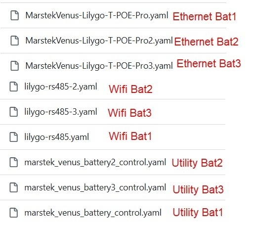

Verschillende varianten voor 1/2/3 batterijen (Aantallen niet Versies)
Verschil tussen WiFi en Ethernet
V3 heeft andere registers (niet getest)

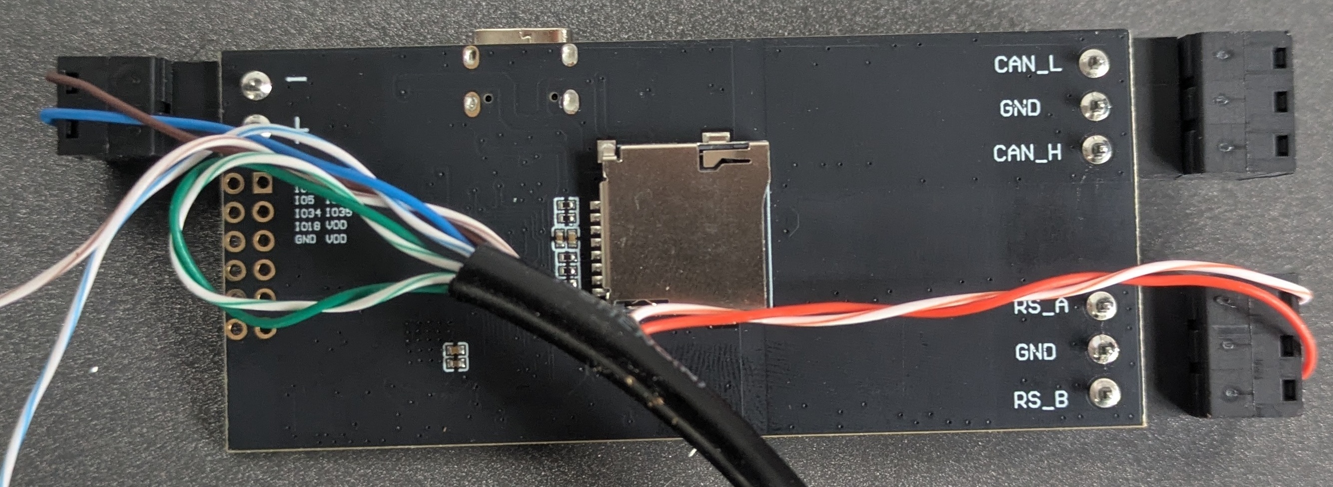

4. Flashen & testen
Installeer de firmware via USB.
Sluit de kabel aan volgens de pinout op de onderzijde van de Lilygo.
Afbeeldingslocatie: https://tweakers.net/i/KlohxoYgb4zybQborPQsEXeaTaU=/x800/filters:strip_icc():strip_exif()/f/image/NDBH5C5XY4cG6WVVAgMAEdQe.jpg?f=fotoalbum_large

Zit ff te kijken naar die kabels maar zie ik het nu goed dat je er gelijk 10 moet bestellen? Op 1 van de foto's in de reviews zie ik een ding met wat losse draden die je dan vermoed ik zelf in zo'n stekker kan frutten. Kan je daar wat meer licht over schijnen?
Alvast bedankt.
aka pluim003 - Marstek Venus v1 - UGreen DXP2800
  • superduper1969
  • Laatst online: 20:31
DikkieDick schreef op maandag 13 januari 2025 @ 09:49:
Alvast bedankt.
Je kan stekker van de bijgeleverde kabel inderdaad afknippen, weet wel dat dat alle draden zwart zijn en dat rood niet de + is dus dat je alles goed moet doormeten.
Als je dat niet wilt en je wil met connectors werken dan gaan die vaak inderdaad per 10.
Maar aangezien de Ali/Amazon prijs niet erg hoog is kun je er nog eens een aan de buurman geven...
MTVenus V156 + BMSV216 + CT003 V122 Omnibattery HA integration+ Anker E1600 + 16ZP Enphase + 2ZP Anker + Quatt
  • DikkieDick
  • Laatst online: 02-06 12:56
superduper1969 schreef op maandag 13 januari 2025 @ 10:08:
10 is idd niet zo'n probleem voor die pakweg 4 euro. Knippen van de oorspronkelijke kabel heb ik niet zoveel zin in. Het lijken overigens wel van die connectoren die je 'vroeger' op je moederbord had naar harde schijf enzo. :-)
Kan/wil je foto plaatsen hoe het er met aangepaste/eigengemaakte kabel uit ziet? Alvast bedankt.

Ligt het aan mij maar het lijkt erop dat ik iets mis. Ik heb de Elfin en kabeltjes, maar volgens mij ontbreekt er ergens in de beschrijving het stekkertje dat op de RS485-poort moet van de Marstek. Of ik ben heel erg kippig. Ik dacht eerst dat het het ene kabeltje met stekkertje van de Elfin zou moeten zijn maar die past sowieso niet.

  • superduper1969
DikkieDick schreef op donderdag 23 januari 2025 @ 13:03:
Heb je goed naar de Foto's gekeken. Of laat anders met foto's zien wat jij bedoelt. Met tekst kom ik hier niet uit.
  • Werner85
  • Laatst online: 13-11 23:20
Ik ben er niet mee bezig, maar je hebt ook nog een kabel bij de baterij gekregen, misschien zoek je die?
  • DikkieDick
Werner85 schreef op donderdag 23 januari 2025 @ 21:06:
O aha. Thanx. Daar had ik niet aan gedacht. Stom. Ff erbij zoeken en dan maar eens aan de slag.

  • DikkieDick
Crap. Heb ik die kabeltjes besteld en ontvangen, staat er male en female, zitten er alleen maar males in. Dus daar hebben we weer niks aan. En ben bang dat als ik opnieuw bestel het weer mis gaat.
Zie nu op de ali-site dat je nog een keer ergens moet klikken voor keuze M, F/M en F. Nou ja, dan maar 10F nu. :-)
[ Voor 23% gewijzigd door DikkieDick op 24-01-2025 16:51 ]
  • superduper1969
DikkieDick schreef op vrijdag 24 januari 2025 @ 16:47:
Plaatje bijgevoegd in startpost

  • scruysberghs
  • Registratie: September 2020
  • Laatst online: 31-03 20:12
Even getest net. Nu de nieuwe firmware het modbus crc probleem heeft opgelost kan je ook met een usb dongle de registers uitlezen/schrijven (modbus serial rtu)
Afbeeldingslocatie: https://tweakers.net/i/_n8b9joRc73BOS_btEoDtOyYxbo=/800x/filters:strip_exif()/f/image/mpSpqbrh7GNGO9vvZgFN1JWC.png?f=fotoalbum_large
screenshot hierboven is met deze dongle en enkel de A en B aangesloten aan de batterij.
Dat gaat alvast wel lekker veel sneller dan via de modbus tcp vanuit home assistant over een proxy die crc bytes moet swappen. Zo kan je echt nul op meter of capacity control sturing gaan doen vanuit home assistant met reactietijden van 1 seconde.
Nu is een kabel van de batterij naar je Home Assistant niet voor iedereen even handig vermoed ik.
Geeft ook wel de mogelijkheid de modbus registers met een esphome device te lezen/schrijven en over het netwerk naar HA te sturen. Heb je ineens autodiscovery van alles sensoren in Home Assistant. Moest iemand zin hebben om hier aan mee te werken? Qua hardware kan dat eventueel gewoon mee op de ultra p1 dongle https://smart-stuff.nl/product/ultra-mini-dongle/ of om het even welke esp met UART to RS485 chip
Mooie step-by-step kan je hier lezen : https://doe-duurzaam.nl/a...-of-limiteren-met-modbus/ Gaat over omvormers maar kan je dus ook perfect met de marstek doen
  • Horla
  • Laatst online: 13-11 10:12
@scruysberghs Interessant. Wil dat zeggen dat bv een LILYGO TTGO T-CAN485 ESP32 gewoon zou werken? Daar vind ik een esphome configuratie van. Behuizing printen en kan ik gewoon er naast leggen i.c.m. usb-c adapter. Mijn batterij zou begin februari geleverd worden. De nieuwe p1-meter zou dan mee geleverd moeten worden maar ik lees dat daar nog problemen mee zijn. Ik wil wel meewerken maar mijn esphome en HA kennis is beperkt tot handleidingen online volgen...
  • scruysberghs
Horla schreef op zaterdag 25 januari 2025 @ 15:16:
Yep. Had hier nog een LILYGO liggen en die er al eens aangehangen.
Heb je zelfs geen usb-c nodig, de 5v die mee op de modbus kabel zit kan je er gewoon op aansluiten.
Met een 3d printer kan je dan wel een cleane home assistant dongle voor de marstek maken.
Onderstaande esphome home yaml had ik al gedistileerd en er al eens op gezet maar nog niet verder kunnen testen:

Ik heb ook alvast deze esp printplaat besteld.
Zou je de aansluitingen vanaf de stekker naar de printplaat kunnen delen (kan het een foto van de stekker en de printplaat). Alvast bedankt.
Ik heb ondertussen de witte fiche van de meegeleverde kabel geknipt en de 4 draadjes rechtstreeks aan de LilyGo geschroefd. Als je wil post ik wel een foto maar met de foto's van @superduper1969 in de eerste post van dit topic kom je er normaal wel uit. Je hebt aan de Lilygo ,A en B voor modbus en + en - 5V voor voeding nodig en die labels staan gewoon geprint op de Lilygo.
  • hallorichard
  • Registratie: September 2016
  • Laatst online: 18:51
scruysberghs schreef op dinsdag 28 januari 2025 @ 12:17:
Maar maakt in de aansluiting voor a en b niet uit welke meest link en welke meest rechts (volgens mij zag ik de middelste leeg)?
Deze zelfde vraag voor + en -?
Ja + aan + , - aan - A aan A en B aan B :-)

Ikzelf gebruik die setting niet meer, ik stuur gewoon helemaal aan vanuit HA dus dat moet iemand maar eens uitzoeken.
zie niet wat A is bij de marsrtek
maar zoals ik het zie Rood aan A zwart aan B ( zwart is die naast de rode? ) maar dan moet je denk ik maar meten welke de plus en min is? staat verder niks op.
kun je vertellen zodat er niet hoeft te worden gemeten welke de plus en min is aan de kabel van de marstek
bijvoorbeeld de eerst zwarts is plsu en de 2e min ?
edit
de eerste zwarte is MIN de 2e is PLUS
de rode aan de andere kant moet op A en direct eraanvast de zwarte op B :)

heb alles doorgemeten
de pin op de stekker van marstek en doorgemeten of deze binnen komen bij de rs485 stekker.
ook dus of alles 1 op 1 is.
rx en tx al eens omgedraait
de tijd van uitlezen van 1 second naar hogere waarde gezet en dan vallen wel de duplicate meldingen weg maar verder nog steeds niks
edit
werkelijik alles al geprobeerd
vraag me af of ik niet de pech heb van een defecte lily board.

nee krijg 0 waardus alleen die meldingen zoals je leest
heb alles doorgemeten dus de stekker op de marstek de pinnen of die overeenkomen en dat er verbinding is tot an de schroeven aan de plug van dde lily.
dus ik zou zeggen dat de kabeltjes goed zitten
trouwens toen ik hem eveen aan de pc hing en dus niet de modbus anagesloten kreeg ik gewoon de zelfde meldingen ( dus die dublicate etc )
weet niet of dat normaal is als hij dus niet aan dde marstek zit dat hij deze meldingen ook heeft
zou ik een afwijkende lily hebben?
je wilt niet eens kijken wat de esp logs zeggen als jij hem ook los hebt van de marstek
krijg je dan ook die meldingen zo ja moet ik nog eens kijken naar de verbinding dan of zo?

ziet je Lilygo er hetzelfde als op de foto's die ik je stuurde? Anders moet je misschien op zoek enaar een schema van het bordje dat je hebt om te kijken of de rx en tx pin kloppen.
Als je modbus wil gebruiken niet terug naar firmware 146.
Je zou nog eens kunnen proberen de data ground (dus de nu niet gebruikte middenste kabel van de batterij) mee aan de Lilygo te hangen, aan de middenste van de 3 rs485 aansluitingen. Normaal niet nodig als je de 5v voeding gebruikt die van de batterij komt en de ground dus normaal al wel ok zal zijn maar je weet maar nooit.
Als je een modbus RTU usb dongle hebt kan je ook met een modbus scan tooltje op je laptop aan slag om te kijken of je connectie goed zit.
volgens je log is er geen werkende verbinding. Je zegt zelf dat je dezelfde meldingen hebt als de kabel niet aangesloten is.
Dus:
- ofwel verbinding slecht.
- een lily go met andere pins voor rx en tx https://lilygo.cc/cdn/sho...pg?v=1669097271&width=600 (maar dat lijkt me onwaarsch.)
