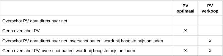

StrategieHoe het werktPast bijUitleg

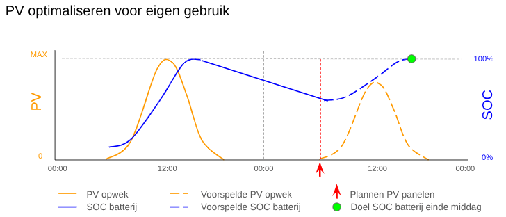

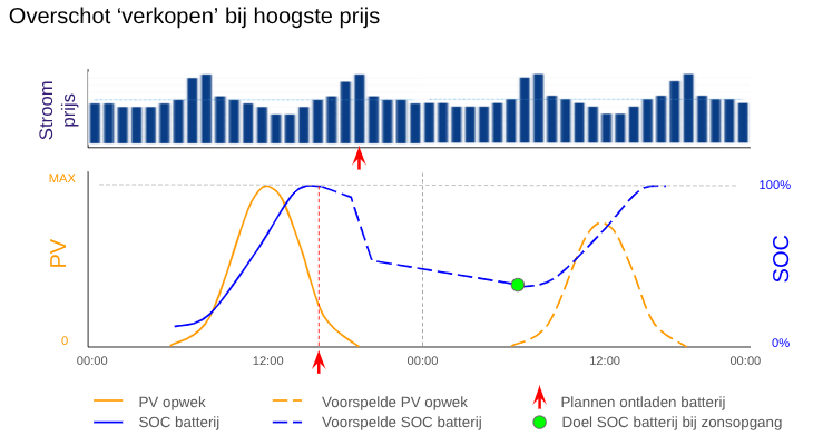

NOM + overschot doorschuivenBatterij volgt de meter (nul op de meter). Is hij vol of het overschot groot, dan gaan boiler, zwembadpomp of andere verbruikers aan.Vast contract, lage terugleververgoeding (vooral België)gielvd, PNARI
NOM+ en NOM−Gewoon NOM, maar: niet ontladen als stroom goedkoop is (NOM+) en niet laden als stroom duur is (NOM−). Vuistregel: duur = ≥ 115% van het daggemiddelde, goedkoop = ≤ 90%.Dynamisch contract met zonnepanelenJanAllElectric
Goedkoopst laden, duurst ontladenLaden in de goedkoopste uren, ontladen of terugleveren in de duurste. Overslaan als er genoeg zon verwacht wordt.Dynamisch contract, vooral in het winterhalfjaarEllroe32, Richardoe, superduper1969
SOC als richtwaardeOp basis van verwacht verbruik en zonopbrengst (24–48 uur) een minimale laadtoestand berekenen. Bij tekort bijladen in goedkope uren, bij overschot ontladen in dure uren.Wie een eigen EMS bouwtHometek, antoinevromen
NOM alleen met genoeg margeStroom die van het net is geladen alleen gebruiken als de prijs nu duidelijk hoger is dan bij het laden (± 25%, vanwege rendementsverlies). Eigen zonnestroom altijd gebruiken.Dynamisch contract, donkere dagen met kleine prijsverschillenHometek, JanAllElectric
EV-laden buiten de batterijZodra de laadpaal start, gaat de batterij op handmatig of standby, zodat de auto niet uit de batterij laadt.Iedereen met een EV of laadpaalSatScan, Hometek

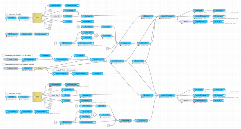

Meerdere batterijen slim verdelenEén batterij tegelijk actief (hoger rendement), wisselen bij een SOC-verschil van ± 10%, kleine vermogens naar 0 W afronden.Twee of meer batterijenJanAllElectric, rb1213, Hometek
PiekafvlakkingBoven een ingestelde netafname ontladen, eronder bijladen, om de maandpiek laag te houden.België (capaciteitstarief)gielvd (idee)

Home Battery ControlComplete sturing met Node-RED: zelfconsumptie, prijsstrategieën, meerdere batterijen, inzichtmodus. ErvaringenModbus
Omnibattery (voorheen Marstek Venus Energy Manager)Nul op de meter, tijdvakken, dynamische prijzen, tot 6 batterijen, wekelijks vol ladenModbus TCP
Marstek Venus HAMeerdere batterijen als één pool, regeling naar 0 W op het netModbus
ha-marstek blueprintsKant-en-klare automatiseringen (blueprints)Modbus
AIO Energy ManagementGoedkoopste uren bepalen en daarop schakelenPrijsintegratie
Marstek Battery ControllerZelfconsumptie plus piekafvlakking voor het capaciteitstarief, met laden vóór de piekModbus (LAN)
Dynamic smart arbitrageZet laad- en ontlaadschema's in de app op basis van prijzen (proof of concept)Hame Relay

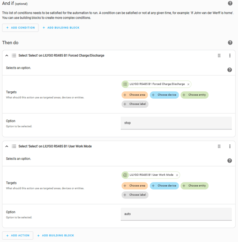

  • HACS-integratie: marstek_venus_modbus — IP-adres + poort 502 + Unit-ID (standaard 1, maar let op: kan afwijken!)
  • Handmatig via YAML met modbus: in HA: zie reschcloud/marstek_venus_e_modbus_home_assistant
  • ⚠️ Sommige V3-units gebruiken andere Modbus-registers dan V1/V2 — controleer dit eerst
  • Modbus TCP werkt alleen via LAN, niet via WiFi
C. Modbus via RS485 (V1/V2 methode, ook voor V3)
De meest gebruikte adapter in de community is de LilyGo T-CAN485. Voor alle details over hardware, registers en integraties: zie het aparte Modbus topic:
👉 Marstek Venus / Duravolt PnP Thuisaccu Modbus koppeling

Ik heb voor mijn 3 Marsteks (op 1 groep aangesloten) geprobeerd een verdeelfunctie te maken om het gewenste vermogen (TargetPower) te verdelen over de 3 accu's, rekening houdend met de ingestelde waarden max(ont)laden per accu.
Op 1 groep is TargetPower natuurlijk maximaal 3600W. Per Marsteks is max(ont)laden 2500W.
NB: moet ook voor 3 marsteks werken ieder op eigen groep aangesloten: TargetPower dan bv max 7500W.
NB: ik heb chatGPT gevraagd de verdeelfunctie compact te maken. Helaas komt dat niet ten goede aan de leesbaarheid. 8)7
Door met beide waarden te "spelen" kan je de verdeelfunctie goed laten werken:
//targetPower bepalen
if (status.beslissing == "kopen" || status.beslissing == 'bijkopen') { charge_discharge = 'charge'; targetPower = targetPowerLaden }
if (status.beslissing == "verkopen" ) { charge_discharge = 'discharge'; targetPower = targetPowerOntladen }
if (status.beslissing == 'NOM' || status.beslissing == 'NOM+' || status.beslissing == 'NOM-'){
if (hoofdmeter <= 0 ){
targetPower = Math.min(targetPowerLaden, -1 * hoofdmeter);
if (status.beslissing == 'NOM-') { targetPower = 0 }
} else {
targetPower = Math.min(targetPowerOntladen, hoofdmeter);
if (status.beslissing == 'NOM+') { targetPower = 0 }
if (status.beslissing == 'geen actie'){ charge_discharge = 'charge'; targetPower = 0 }
Volgens mij is sequentieel de accu's (ont)laden efficienter dan parallel:
//** zorgt ervoor dat eerste de 1e accu optimaal (met maxontladen vermogen) wordt geladen/ontladen en daarna de 2e met het restvermogen tot targetpower*/
//** met bv vermogen_laden/ontladen = targetPower/3 worden beide accu's gelijkmatig geladen/ontladen */
for (let i = 0; i < aantal_accus; i++) {
//vermogen (ont)laden bepalen
Marstek[i].vermogen_ontladen = (Marstek[i].vulgraad <= Marstek[i].minimum_level ? 0 : Marstek_vermogen_ontladen_max);
Marstek[i].vermogen_laden = (Marstek[i].vulgraad >= Marstek[i].inhoud ? 0 : Marstek_vermogen_laden_max);
//** correcties */
//bij >95% SOC wordt Marstek_vermogen_laden_max getrottled tot 1200W
Marstek[i].vermogen_laden = (Marstek[i].soc >= 95 && Marstek[i].vermogen_laden > 1200 ? 1200 : Marstek[i].vermogen_laden);
//bij <15% SOC wordt Marstek_vermogen_ontladen_max getrottled tot 1200W
Marstek[i].vermogen_ontladen = (Marstek[i].soc <= 15 && Marstek[i].vermogen_ontladen > 1200 ? 1200 : Marstek[i].vermogen_ontladen);
aanroep van de verdeelfunctie
//** Functie aanroep distributieplan met verdeling targetPower: laden/ontladen per accu, remaining power en buy/sell */
//** Houdt rekening met XOM en reserveGridPower */
var batteries = [];
for (let i = 0; i < aantal_accus; i++){
batteries.push({ id:i, maxCharge: Marstek[i].vermogen_laden, maxDischarge: Marstek[i].vermogen_ontladen, soc: Marstek[i].soc })
var plan = distributePower(batteries, targetPower, hoofdmeter, charge_discharge, xom_level1, xom_level2, reserveGridPower);
verdeelfunctie. naast verdelen van targetpower of de 3 accu's zijn er andere dingen "ingeslopen""
- corrigeren voor resevegrid (bv om EV laden buiten de accu te houden)
- wisselen van de primaire accu als het verschil Soc 10% is
- nomlevel1: indien gevraagde power van een accu <= nomlevel1 is dan corrigeren naar 0 (bv <100W)
- nomlevel 2: indien gevraagde poer per accu > nomlevel1 en <= nomlevel2 is dat corrigeren naar nomlevel2 (bv 200W)
- bijhouden buy/sell van grid in dien targetpower niet geleverd kan worden
function distributePower(batteries, targetPower, gridPower, mode, xomL1, xomL2, reserveGridPower) {
// Accu's compenseren de gridPower binnen toegestane targetPower limiet
// Reserveer een deel van het netvermogen voor bv autoladen
let adjustedTargetPower = targetPower - reserveGridPower;
adjustedTargetPower = (adjustedTargetPower < 0 ? 0 : adjustedTargetPower);
targetPower = (mode === 'charge' ? targetPower : adjustedTargetPower);
let remainingPower = 0;
let totalPower = 0;
let buySell = 0;
let totalAvailable = Math.min(targetPower, batteries.reduce((sum, b) => sum + (mode === 'charge' ? b.maxCharge : b.maxDischarge), 0));
let powerPlan = batteries.map(battery => ({ battery: battery.id, power: 0, xom: 'power', soc: battery.soc }));
//***************** Sorteer de accu's op maximale SOC bij ontladen en minimale SOC bij laden als verschil 10% is *****************//
const getActiveBattery = (batteries, mode, delta, last) => {
// Werk SOC, maxCharge en MaxDischarge van vorige volgorde bij met actuele waarden.
const updatedLast = last.map(b => {const fresh = batteries.find(c => c.id === b.id); return fresh ? { ...b, ...fresh } : b; });
const sorted = [...batteries].sort((a, b) => mode === 'charge' ? a.soc - b.soc : b.soc - a.soc);
const diff = Math.abs((updatedLast[0]?.soc ?? 0) - (updatedLast[1]?.soc ?? 0));
const useNewOrder = !last.length || diff >= delta;
const order = useNewOrder ? sorted : updatedLast;
context.set('Test', { diff: diff, useneworder: useNewOrder });
return { activeAccu: order[0].id, mode: mode, order };
let lastFlow = flow.get('Last');
let last = (lastFlow && lastFlow.order) ? lastFlow.order : []; //vorige volgorde en actieve accu
last = getActiveBattery(batteries, charge_discharge, 10, last);
batteries = last.order;
flow.set('Last',last);
// verdelen beschikbaar vermogen over de accu's
for (let i = 0; i < batteries.length && totalAvailable > 0; i++) {
let battery = batteries[i];
let maxPossible = Math.min((mode === 'charge' ? battery.maxCharge : battery.maxDischarge), totalAvailable);
let j = battery.id; //vul power in juiste accu (powerPlan heeft normale volgeorde 0,1,2)
maxPossible = maxPossible;
powerPlan[j].power = maxPossible;
totalAvailable -= maxPossible;
// level1: zorgt ervoor dat vermogen 0W is (idle < 80% efficiency)
// Level2: Zorg dat elk vermogen minstens 300W is (XOM > 85/90% efficiency )
powerPlan = powerPlan.map(p => ({
battery: p.battery,
power: p.power != 0 && p.power < xomL2 ? (p.power < xomL1 ? 0 : xomL2) : p.power,
xom: p.power != 0 && p.power < xomL2 ? (p.power < xomL1 ? 'XOM0' : 'XOM'+xomL2) : p.xom,
soc: p.soc
for (let i = 0; i < batteries.length ; i++) {
totalPower += powerPlan[i].power;
//sorteer de accus op battery (=id) //waarschijnlijk niet nodig
powerPlan.sort((a, b) => a.battery - b.battery);
// laden/ontladen
totalPower = (mode === 'charge' ? totalPower : -1 * totalPower);
// buy of sell
buySell = gridPower + totalPower;
//remaining power
remainingPower = gridPower + totalPower;
//mode idle als totalPower == 0
mode = (totalPower === 0 ? 'idle' : mode);
//powerPlan: per accu
//buySell: kopen/verkopen
//remainingPower: hoofdmeter na charge/discharge
//totalPower: geladen/ontladen
//Mode: charge/discharge/idle
// waardes kunnen positief en negatief zijn
totalPower = Math.abs(totalPower);
//buySell = Math.abs(buySell);
return { powerPlan, gridPower, remainingPower, mode, totalPower, buySell};

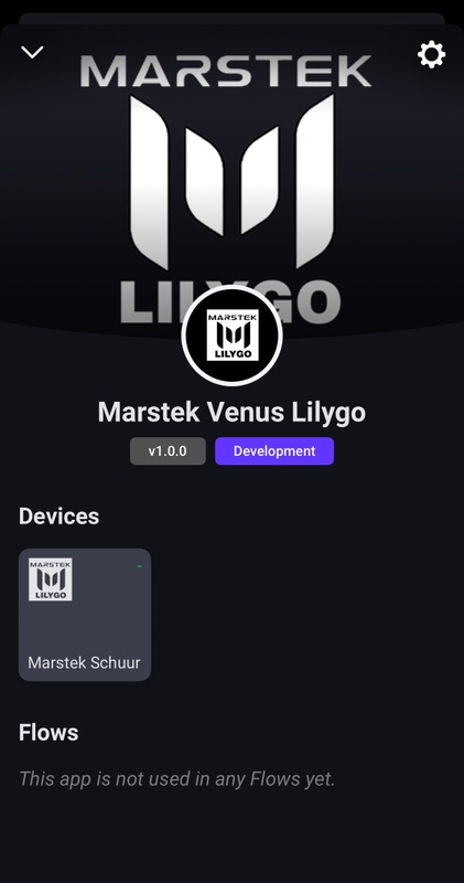

Ik ga even een handleiding maken hoe ik de Marstek in Homey heb gekregen.
In mijn geval is dat met een lilygo en esphome, die elke 10 seconde mijn homey updaten.
De Marstek zit in de energy tab van Homey als accu. Ik zal het modulair opbouwen, omdat je het op verschillende manieren kan aanpakken. Maar omdat ik de scripts van Homey niet via mijn ipad makkelijk kan copieren, moet ik even de laptop aanslingeren straks.
Het is redelijk simpel, en ik heb het meeste ingefluisterd gekregen van andere hier op het forum.
Dus je krijgt dan op je Homey een accu in Energy, zonder mqtt of home assistant, via de lilygo
Afbeeldingslocatie: https://tweakers.net/i/wU1bU25kgIzjuYBeL3-hQF63un8=/800x/filters:strip_icc():strip_exif()/f/image/drLw1EUTmufp64ajSCc0j2XS.jpg?f=fotoalbum_large

Afbeeldingslocatie: https://tweakers.net/i/rjR2yCPQYyFgE9kSupmHBsZ2TWs=/x800/filters:strip_icc():strip_exif()/f/image/s3bh04u3bLZozP5fsOLWvysp.jpg?f=fotoalbum_large
Work in progress… nog lang niet af, maar ik ga proberen de lilygo marstek combi in een Homey app te zetten… ben druk, dus niet heel veel tijd helaas, maar eerste basis staat na een vrije dag gisteren

Mijn redenen om een thuisbatterij te kopen zijn::
  1. Leuk gadget/hobby
  2. Meer flexibiliteit om verbruik/opwek aan te passen aan toekomstige regelgeving en energie aanbieders
  3. Zelfvoorzienend bij stroomuitval
  4. Misschien lagere maandelijkse lasten
ROI en actief handelen met de batterijen is voor mij niet relevant.
Het hoofddoel is het beheer van eigen opwek voor eigen gebruik.
Installatie:
7 stekkerpanelen met microinverters, 2.3 kWp
2 Marstek Venus batterijen, 9 kWh bruikbare capaciteit
Grootste verbruikers
1 kleine AC voor verwarming en koeling
1 EV die af en toe gedeeltelijk opgeladen wordt met laag vermogen
Ik heb naar diverse oplossingen zoals DAO en EMHASS gekeken, maar vond die aanpak te gedetailleerd. Ik heb liever een eenvoudig systeem dat alleen in grote lijnen rekening houdt met de invloeden van zon (opwek panelen) en buitentemperatuur (verbruik AC).
Ik ben nog bezig om een regeling in HA (Node-RED) op te zetten, maar hierbij alvast de strategie in hoofdlijnen:
  • NOM regeling door Marstek Venus in ‘auto’ mode (zelfconsumptie)
  • panelen 's avonds in/uit schakelen op basis van 24h prognose vraag en opwek
  • verwachte vraag bepalen op basis van verwachte temperatuur
  • als verwachte vraag hoger dan opwek dan batterij gedeeltelijk opladen bij laagste prijs
  • steeds één batterij actief op auto, de andere manual (stand by)
  • zodra SOC 99% forced charge naar 100%
  • batterijwissel bij 30% en 100%
  • na batterijwissel niet terug wisselen als andere batterij ook vol/leeg (hysterese 10%)
  • 's avonds wisselen naar batterij met hoogste SOC
Een aantal van deze punten hebben te maken met het gezond houden van de batterijen:
  • vaak naar 100% opladen voor balanceren cellen
  • niet dagenlang op >90% laten staan
De 30% ondergrens is een reserve voor stroomuitval.
HA opzet
Aansturing batterijen via ESPHome/Lilygo/modbus
Voorspelling opwek volgende dag via Solcast integratie
Voorspelling temperatuur volgende dag via KNMI integratie
Goedkoopste uren stroom met Cheapest Energy Hours integratie
Slimme meter: Shelly Pro EM-50 icm B2500 meter integratie
Aan/uit schakelen zonnepanelen (na zonsondergang!) via slimme stekkers (outdoor versie).
Ik heb de 7 panelen in 3 groepen verdeeld zodat ik 8 stappen heb:
Afbeeldingslocatie: https://tweakers.net/i/WaHe_0HtdO2Kkxua1qtyNNC_k_Y=/800x/filters:strip_exif()/f/image/r37ZsZoeIN6lzetKByewV80h.png?f=fotoalbum_large
Het aantal benodigde panelen wordt berekend uit de verhouding verwachte vraag/opwek.
Verwachte vraag = gemiddeld verbruik + AC + batterij opladen naar 100%
Verwachte opwek = Solcast PV forcast tomorrow
Voorbeeld: vraag = 6 kWh, opwek = 9 kWh, verhouding 6/9 = 0.67
In dit geval wordt groep 3 ingeschakeld met 4 panelen (0.57)
Ik zou ook naar boven kunnen afronden en groepen 1+3 inschakelen met 5 panelen (0.71), maar op dit moment werk ik met afronden naar beneden.

Ah leuk. Ben ik ook mee bezig. Kan niet echt programmeren doe alles met ai. Ik word er een beetje gek van. 😀
1x Marstek 5.12kWh, V151, Shelly Simulator in Homey, Lilygo RS485, 14 zonnepanlen 4620wH. Dynamisch contract, NL
  • badnews.nl
  • Laatst online: 10-11 21:40
Ellroe32 schreef op woensdag 11 juni 2025 @ 00:06:
Ondertussen kan ik device aanmaken, worden de (belangrijkste) waardes uitgelezen en zichtbaar in nieuwe device.
Werkt op zich goed, alleen is ie nog niet zichtbaar als batterij in energy tab. Nergens ai voor hoeven gebruiken, heb teveel geprogrammeerd in mijn leven (en heb echt een hekel aan nodejs gekregen in 2 dagen tijd)
Zodra ik hem in energy tab krijg (iemand hints?) voeg ik de andeee waardes toe (dag, maand en jaaroverizhten, mode, laad standen) en zal ik hem eens beschikbaar stellen.
Ik vergeet mogelijk ergens een settings, want als ik hem als solar panel toevoeg, is deze gelijk zichtbaar in energy tab. Dus mogelijk een van de capabilities vergeten... maar welke ;)
<never mind> gevonden, heb hem nu als 2e accu kunnen toevoegen. Nu de waardes updaten en fix voor verwijderen die invalid id gaat pollen...:)

Ik ben een stuk verder met de Marstek+Lilygo app.
Is er iemand die hem eventueel wil testen (dus al een lilygo heeft draaien, maar nog niet in Homey heeft) kan mij even pingen voor een test url voor de app (kan je altijd weer verwijderen als je het crap vindt :))
Alleen lezen, dus ik wijzig niets met de app (doet GET commands op de ESPHome Lilygo device)

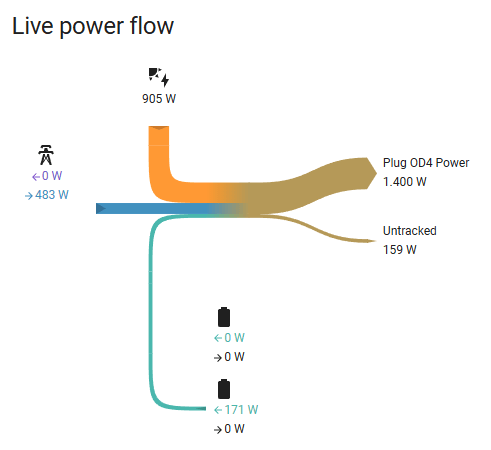

EV opladen
Aanvullend op mijn eerdere post heb ik nu ook het opladen van de EV in HA meegenomen.
Mijn situatie is niet erg gemiddeld, de EV wordt weinig gebruikt, kan dus op de beste momenten opgeladen worden en het is voldoende als per dag slechts gedeeltelijk wordt opgeladen.
Mijn doel is om de EV op te laden als er voldoende PV opwek is, of de stroomprijs laag is.
In beide gevallen wil ik niet dat er vermogen aan de Marstek Venus onttrokken wordt omdat ik dit voor andere apparaten wil gebruiken op momenten dat de stroomprijs hoog is.
Om de EV buiten de NOM regeling te houden heb ik het volgende gedaan:
  • Marstek gekoppeld aan HA B2500 meter
  • meten PV opwek (PV)
  • meten EV laad vermogen (EV)
  • meten vermogen van het net (CT)
  • input B2500 meter:
    • als PV - EV >= 0 is input B2500 meter = CT
    • als PV - EV < 0 is input B2500 meter = CT + (PV - EV)
Dit zorgt er voor dat de EV uitsluitend met vermogen van PV en van het net wordt opgeladen
(Plug OD4 is de EV):
Afbeeldingslocatie: https://tweakers.net/i/PeKGibr_RtdeDqhKNQIXkuvB-cA=/fit-in/4000x4000/filters:no_upscale():strip_exif()/f/image/MmdH71imdXAUct8GUz5sh2j8.png?f=user_large
Automatisering opladen
Het opladen gebeurt automatisch als:
  • de EV thuis is
  • de EV is aangesloten aan de oplader
  • de verwachte PV opwek voldoende is
  • bij onvoldoende PV opwek bij de laagste stroomprijs gedurende 5 uur.
Gedurende de zomer is het overzichtelijk wat er gebeurt, de lage prijzen en de zonuren vallen samen. Ik weet nog niet of het in de herfst ook goed zal werken als de lage prijzen langzaam verplaatsen naar de nachtelijke uren.

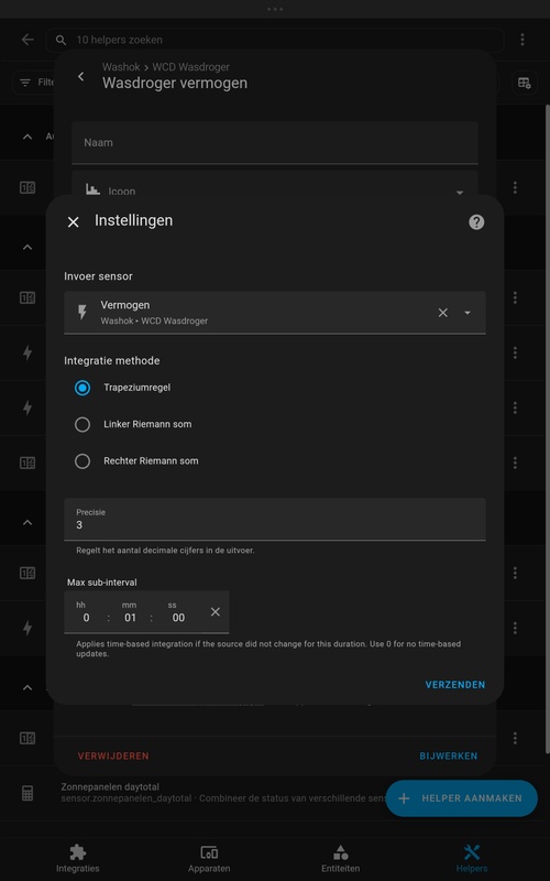

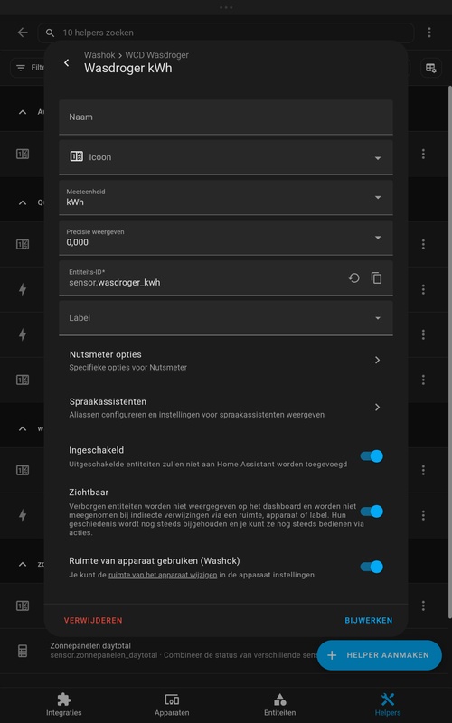

  • De_Sint
  • Laatst online: 23-03 15:20
De_Sint
SRK/SRC 63 ZR-S | SE7K 6480Wp
Flesym schreef op dinsdag 22 juli 2025 @ 14:41:
Zou handig zijn maar is ook complex omdat iedere provider andere kostenstructuur hanteert en je te maken hebt met terugleververgoeding, terugleverkosten, kosten per dag, staffelkosten, enz. Wat ik pragmatisch gedaan heb is deze kosten uit mijn contract in een spreadsheet gezet, een inschatting gemaakt van mijn terugleverIng dit jaar en zo de prijs per kWh die ik teruglever uitgerekend. Deze hanteer ik als exportprijs in HA en Marstek
Ik weet niet precies wat je bedoeld. Ik haal de prijzen op van ENTSO-e en leg daar de factor overheen die leveringskosten/terugleveringskosten en belasting meeneemt. Die komt ook goed overeen met wat Essent vraagt per uur.
{% set s = {"extra_cost": 0.02528,"energie_belasting": 0.12286,"VAT": 1} %} {{((current_price + s.extra_cost + s.energie_belasting) * s.VAT) | float}}
Ik heb de sensor van huidige prijs sensor.entso_current_electricity_market_price.
Ik heb de sensor sensor.my_battery_discharging_in_w
Het luk me echter niet om een sensor te maken die van W een kWh maakt en een uur berekening maakt en reset. In mijn beperkte kennis zou je daarna nutsmeters kunnen maken van die sensor om per dag, week, maand, enz.
Ik heb al diverse berekeningen die AI aandraagt in configuration.yaml getest. Maar -of ze komen niet door de developers test of de berekenen verkeerd.

Ok, ik doe in HA iets vergelijkbaars denk ik met mijn wasdroger, niet via Yaml maar via instellingen -> apparaten en diensten -> helpers. Ik weet niet of het je vraag beantwoord maar hierbij wat screenshots van de 2 helpers. De eerste bepaalt de cumulatieve waarde, de tweede maakt er een nuts meter van.
Afbeeldingslocatie: https://tweakers.net/i/f2aU8Vqdu45IKRiHuiNzud6WoYw=/x800/filters:strip_icc():strip_exif()/f/image/QFlvwOe811kfa0yH3d9H7mRW.jpg?f=fotoalbum_large
Afbeeldingslocatie: https://tweakers.net/i/O9KLxkgnXBZl2PjAYkKgRntHxyY=/x800/filters:strip_icc():strip_exif()/f/image/NdeNaTIMm9fNKi6oM3GObyOG.jpg?f=fotoalbum_large
Afbeeldingslocatie: https://tweakers.net/i/q5k24p7PzGcrUAgYpejW9ZJSsgY=/x800/filters:strip_icc():strip_exif()/f/image/jTgZImIoeCBxLwX0hvaDXeyI.jpg?f=fotoalbum_large
Afbeeldingslocatie: https://tweakers.net/i/B1ZV5C3SBf7Yxt0S6Lz8Qec9FBU=/x800/filters:strip_icc():strip_exif()/f/image/U76u24tOr1Br2PVme7aTrx1O.jpg?f=fotoalbum_large
Interessant.. Ik zie echter nergens de omzetting naar geld, met name de prijs bij dynamisch contract op dat uur.
Wellicht kijk ik erover heen.

Ik denk dat ik het nu succesvol voor elkaar heb gekregen dat een sensor elk uur de kwh opteld en het op dat moment geldige dynamische bedrag erbij rekend, en dan reset voor het volgende uur.
Daar Nutsmeters op gezet voor dag, week, maan en jaar en het lijkt te werken.
Dank iedereen voor het meedenken.

Een ervaringsbericht over het bouwen van een EMS in HA
Ik ben in Mei begonnen met het bouwen van een EMS voor mijn batterijen en zonnepanelen. HA was op dat moment volledig nieuw voor mij. De eerste leercurve was daarom HA leren kennen en een apart wifi netwerk in te richten voor de diverse apparaten.
Het flashen van de Lilygo’s aan hand van de instructies op Tweakers gaf alvast enige hints over de werking van de verschillende onderdelen in HA (voor een HA beginner zijn de instructies behoorlijk cryptisch, er wordt heel wat voorkennis verwacht).
HA blijkt een heerlijk flexibel platform, maar daardoor ook hopeloos complex, je weg zien te vinden tussen add-on’s, integraties, sensoren, entiteiten, helpers, scripts, HACS en de diverse yaml’s is een hele puzzel. Als je er dieper induikt komen daar nog de syntax variaties van java, json en jsonata bovenop.
Er is veel documentatie beschikbaar en veel voorbeelden op diverse forums, het is echter te veel om helemaal te leren, het lijkt er op dat de meeste gebruikers, net als ik, net voldoende leren om dat te realiseren wat ze voor ogen hadden, en net niet voldoende om te begrijpen wat er mis gaat als het niet werkt.
Het grootste struikelblok is de gevoelige syntax, één komma, of één spatie te veel of te weinig en er volgt een hele reeks aan foutmeldingen. Met name in de eerste paar weken kan dat erg frustrerend zijn. Maar op een gegeven moment weet je waar je op moet letten.
Mijn EMS is bedoeld voor een hele specifieke toepassing, een klein huis, een kleine PV installatie en relatief veel batterijcapaciteit (2x Marstek Venus E).
De beoogde strategie is relatief simpel:
  • De batterijen elke dag opladen met PV, indien nodig aangevuld van het net gedurend de goedkope uren
  • Steeds 1 batterij in auto mode, de andere staat stand-by.
  • EV opladen met PV en/of op goedkoopste uren, maar niet via batterij
Deze strategie kan denk ik niet met simpele automatiseringen in HA (althans niet op een overzichtelijke manier). Scripts zijn misschien een optie. Ik heb gekozen voor Node-RED omdat ik de grafische UI prettig vindt.
Nadat ik alle apparaten stabiel aan mijn wifi netwerk en HA had gekoppeld, lukte het al vrij snel om de eerste flows in Node-RED te bouwen voor het automatisch wisselen van de batterij.
De volgende stap kostte meer moeite, voor de strategie is externe data nodig; verwachte PV-opwek, verwachte temperatuur en day-ahead energieprijzen. Voor elk bestaan diverse integraties, HACS en/of add-on’s, elk met zijn eigen voor- en nadelen. Het uitzoeken en testen was vrij veel werk.
Ondertussen groeide het aantal flows in Node-RED, en moest ik ook meer helpers en sensoren in HA toevoegen om de gewenste interacties tussen dashboards, flows en devices te realiseren.
Batterij wissel flow in Node-Red
Afbeeldingslocatie: https://tweakers.net/i/LpNYvnlv_x01JxLICOD2aTLIZZw=/800x/filters:strip_exif()/f/image/WXsOhJs7edduVnbXKAjDUqNK.png?f=fotoalbum_large
Op een gegeven moment heb je dan een werkend systeem dat ogenschijnlijk ‘af’ is. Totdat er iets mis gaat, de batterijen raken niet vol of de batterij wissel blijft ‘hangen’. Dan begint de periode van het debuggen en afstellen.
Het lastigste in HA/Node-RED zijn voor mij de voorwaardelijke beslissingen, bv. wissel van batterij A naar B indien SOC zakt tot 20%, maar wissel niet als SOC stijgt naar 20%. Met name als je robust wilt zijn voor plotselinge sprongen in de SOC van bv 21 naar 11%. De beschikbare trend functies in HA zijn hiervoor te traag (of ik gebruik ze niet goed). Ik heb het nu redelijk werkend met een combinatie van threshold helpers in HA en switches in Node-RED. Ook ontstaan er af en toe situaties die ik niet voorzien had. Bv batterij A op 100% en batterij B op 11% terwijl PV opwek ongeveer gelijk is aan het verbruik. Welke batterij moet dan aan?
Verder zijn de weersvoorspellingen niet erg betrouwbaar, waardoor er een grote spreiding in berekende opwek en verbruik ontstaat. Ik heb dit nu voor de zomer situatie redelijk goed afgestemd, maar weet nog niet of dit in herfst en winter ook goed gaat werken.
Waarschijnlijk duurt het tot in de winter voordat alles goed is ingeregeld.
Het is een leuke hobby en ik leer er een hoop van, maar het is meer werk dan ik had verwacht.
Systeem dashbord (plus/min voor grid/use/solar/battery is niet consistent, maar het werkt voor mij :) )
Afbeeldingslocatie: https://tweakers.net/i/_HVT9POXlncjL3QQJEOa7hRxiII=/800x/filters:strip_exif()/f/image/VJisfUrEXYee8OVawgyq5Rhk.png?f=fotoalbum_large

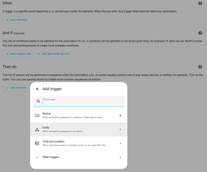

@tinamar
Zelf werk ik meer in Node-Red, maar misschien helpt dit je een beetje op weg.
Niet getest, dient slechts als generiek voorbeeld!
Dit voorbeeld is gebaseerd op SOC waarde <12 als trigger, je zou ook naar de inverter state kunnen kijken.
Nieuwe automatisering maken en dan entiteit kiezen
Afbeeldingslocatie: https://tweakers.net/i/fg2uBAgBUEOxNu_CzpyUP8kLzg0=/800x/filters:strip_exif()/f/image/s6UurvvwvYPVqPhXbnazOeUv.png?f=fotoalbum_large
Voor SOC kies je numeric state (voor de inverter state zou je 'state' moeten gebruiken)
Afbeeldingslocatie: https://tweakers.net/i/nNmIZ_WnA0Ct6YMDcRSBXHCKKTc=/fit-in/4000x4000/filters:no_upscale():strip_exif()/f/image/tJBp9A5rSdRVWFyTmJR9TGpp.png?f=user_large
De juiste entiteit in HA kiezen (SOC) en de drempewaarde instellen (kleiner dan 12)
Afbeeldingslocatie: https://tweakers.net/i/CGXRCuDhaVmEEtKR-l-25RWKEHA=/x800/filters:strip_exif()/f/image/lXn9pGCyY6HwK7LK8nxBtDbb.png?f=fotoalbum_large
Als Actie kies je 'select' (omdat de entiteit een keuze lijst is)
Afbeeldingslocatie: https://tweakers.net/i/5QN3kMBSMwjgtZf7AiqKMS1NXZk=/fit-in/4000x4000/filters:no_upscale():strip_exif()/f/image/ryGakSPVSNlvlcFizM0mIaYp.png?f=user_large
In dit voorbeeld gebruik ik 2 acties.
De eerste schakeld de forced charging uit (stop) (deze actie is misschien niet nodig)
De tweede zet de work mode op NOM (bij mij is dat 'auto', in de github yaml is het 'anti-feed')
Afbeeldingslocatie: https://tweakers.net/i/5ivLZGK3GySCk1PXW5XJ0ZBjbJQ=/x800/filters:strip_exif()/f/image/BWrkgFiUhzv21H3ZEBLvYzU7.png?f=fotoalbum_large

Mijn EMS heeft nu twee aparte regelingen:
Afbeeldingslocatie: https://tweakers.net/i/AWeS1yWEz0eJxLINMxvWi6_Uv8o=/fit-in/4000x4000/filters:no_upscale():strip_exif()/f/image/OPJ63maWlxUHAd8p6MLWGpPR.png?f=user_large
Bij zonsopgang wordt berekent hoveel panelen er ingeschakeld moeten worden om aan het einde van de middag de batterij weer vol te hebben
Afbeeldingslocatie: https://tweakers.net/i/io72kUrj5gCYojIzSeXFmy1HBV0=/fit-in/4000x4000/filters:no_upscale():strip_exif()/f/image/XMuynZ0ng728X6WzW1xyIF2z.png?f=user_large
Aan het einde van de middag wordt berekent wat de laagste SOC bij zonsopgang de volgende dag mag zijn om met de verwachte opwek de batterij weer vol te kunnen laden. Met het verwachte verbruik tot zonsopgang wordt dan bepaald hoeveel kWh bij de hoogste prijs ontladen kan worden.
Omdat ik de regelingen apart aan en uit kan zetten heb ik 4 mogelijkheden:
Afbeeldingslocatie: https://tweakers.net/i/iLORw85-k2Mu8Y8dPjjloQaTTt0=/fit-in/4000x4000/filters:no_upscale():strip_exif()/f/image/cDJNJ9fv0FCtG3yQwVfVJr3T.png?f=user_large

In HA bij instellingen - apparaten en diensten - wallbox (selecteren)
Dan + bij automatiseringen
EV start laden aangemaakt
- apparaat gekozen (wallbox)
- trigger - wallbox pauzeren/hervatten aangezet (deze optie is in wallbox standaard beschikbaar)
- Doe dan verander marstek user mode optie in manual (manual in MT app hebben geen actieve regels dus batterij gaat in standby))
Bij stoppen met laden net andersom....
EV stopt met laden aangemaakt
trigger ... pauzeren en hervatten uitgezet.
doe dan - usermode naar Anti feed (is NOM)
Auto aansluiten en (handmatig)testen maar...
That's all, lekker simpel en effectief.
