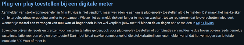

Heeft iedereen hier zijn Marstek Venus al aangegeven?
Het duurde vorig jaar lang voor het in de selectie lijst stond (ik weet niet eens wanneer het er uiteindelijk in gekomen is) en ik ben het sinds dan 'vergeten'.
.BE - MT5.2KWh v151, HomeWizard P1 meter
  • Avenger 2.0
  • Laatst online: 20:57
gvb73 schreef op maandag 4 mei 2026 @ 19:36:
Denk de meeste hier wel. Nu ja ze zullen je wel herinnering uiteindelijk sturen als je het 'vergeten' bent gezien ze makkelijk kunnen detecteren.
Ik heb mijn plicht gedaan en de Marstek binnen de 30 dagen aangegeven bij Fluvius. Zij moeten de rest maar doen. Daar ga ik echt niet achter zitten. Met de zonnepanelen duurde het ook een eeuwigheid voor ze reageerden.

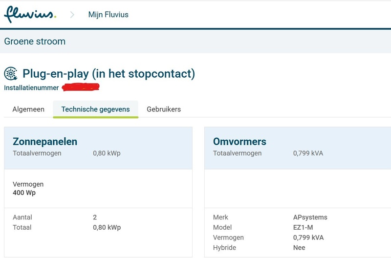

Gely schreef op donderdag 26 maart 2026 @ 20:33:
Interessant, was aan het wachten op een Chinese vrijwilliger, dat ben jij dus _/-\o_
Hou ons op de hoogte! Ik wacht al sinds september op de goedkeuring van 1 enkele set, loopt precies nogal in het honderd bij Fluvius.
Vandaag goedkeuring ontvangen van Fluvius voor 2de set AP EZ1-M + 2 PV van 400 Wp.
Aanvraag ingediend op 25/3/2026 en nu reeds goedgekeurd. Ze hebben blijkbaar een tandje bijgestoken...

macedpo schreef op dinsdag 19 mei 2026 @ 14:03:
Fantastisch! Hier nog niets, heb wel al eens gebeld voor de eerste set en dat ging in orde komen. Tot op heden dus niks, heb ook niet meer aangedrongen wegens andere prioriteiten. Ga de 2de dan ook maar meteen aanmelden en binnen een paar weken nog eens aan de lijn hangen.
EDIT: Ik zag net dat mijn eerste AP EZ1-M plug-in set dan toch al goedgekeurd was, heb er wel nooit een mail van gekregen :)

  • Gely
  • Laatst online: 12-11 07:09
ben144 schreef op dinsdag 16 juni 2026 @ 17:54:
Huidige situatie :
- Monofase,
- Officiele vaste 4.6 kW omvormer
- Goedgekeurde plugin marstek venus e 2500w
Zou er nog een plugin setje 800w bijkunnen (of meer :) ) ?
Ik lees overal dat het omvormervermogen totaal niet hoger mag zijn als 5kW, maar aangezien de marsteks blijkbaar goedgekeurd worden tot 2 stuks op een monofase samen met vaste omvormers....
Is hier al ettelijke keren voorbij gekomen. Je kan zonder problemen een 2de Marstek van 2,5kVA aanmelden, ik heb 2 PV setjes met een omvormer vermogen van 799VA aangemeld bij Fluvius.
Trouwens: VA is een beter omschrijving voor het vermogen van omvormers, daar spreek men niet van kW (W) maar van kVA (VA), schijnbaar vermogen dus. 799VA is dus ≠ 800W, je moet onder de 800VA blijven, niet 800W, daarom zijn die omvormers net geen 800VA.
[BE] Solar: 4.6 kWp / 20x Sanyo 230W op WZW - 2 x SMA | 1.8 kWp / 4x JA Solar 455Wp op Z - 2x APS EZ1 | 1 kWp / 2x JA Solar 455Wp op O - APS EZ1 | 2x Marstek V2 - 5.12 kWh (v155) / BMS v216 - CT003 (v118) - HW P1 | Domotica: Home Assistant

normaal gezien niet daar je totaal onder de 5Kva moet blijven op 1 fase, je mag ook maar 2 * MT 2500 plaatsen op 1 fase.
  • Gely
dnat schreef op dinsdag 16 juni 2026 @ 20:45:
Dat totaal blijkt in de praktijk dus niet te kloppen. Ik heb met succes 2 plug-in setjes van 799VA én 2 x Marstek met elk 2,5kVA bovenop mijn bestaande vaste PV installatie met een omvormer van 3,85kVA aangemeld bij Fluvius. Alleen al met plug-in en vaste PV zit ik >5kVA. Opslagsystemen zoals die Marsteks worden uiteraard niet samengeteld met PV.

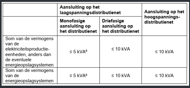

  • Harrie
  • Laatst online: 22:32
Harrie
NederVlaming
Ik kwam dit tegen op de site van Fluvius:
Op een monofasige aansluiting mag je maximaal een installatie tot 5 kVA aan productievermogen installeren. Een installatie bestaat uit het totaal van alle omvormers voor zonnepanelen, hybride systemen, windmolens, warmtekrachtkoppelingen...
Batterij-omvormers die alleen voor batterij-opslag dienen (en dus geen zonnepanelen aansturen), tellen niet mee in die 5 kVA. Zulke omvormers herken je op de Synergrid-lijst: er staat enkel een kruisje bij "Energy storage", niet bij "Solar energy". Zo’n batterij-omvormer mag tot 5 kVA op zichzelf zijn, extra bovenop de andere omvormers.
Een 5kVA productie-eenheid (PV of hybride omvormer) en daar naast 5kVA aan enkel batterij-opslag (Marstek) lijkt dan toegestaan toch?
Edit:Ahja, je hebt gelijk, 4.6kW en 800W micro er bij mag inderdaad niet, en 3x 2500W Marstek normaal ook niet.
[ Voor 5% gewijzigd door Harrie op 20-06-2026 17:44 ]

  • Gely
Wozmro schreef op zaterdag 27 juni 2026 @ 10:09:
Ik heb 5kVA pv + zendure plugin 2400W(ingesteld op max 800W laden/ontladen) op monofase.
Beide aangemeld, geen probleem.
Jamaar die Zendure dat is een thuisbatterij, niet? De discussie gaat eigenlijk over het aanmelden van meer dan 1 x 800VA plug-in PV bovenop een reeds bestaande PV installatie van 5kVA en 5kVA aan thuisbatterijen. Hier zijn er die al met succes 2 x 800VA hebben aangemeld terwijl de som van alle PV (incl. plug-in) omvormers >5kVA.
Jij zit daar nog serieus onder want je mag er nog een Zendure bijplaatsen én beide op 2,4kW laten werken (laden en ontladen), op aparte groepen, dat wel. Dus je hoeft je helemaal niet te beperken tot 800W.
Volgens de huidige regels mag je 5kVA aan PV hebben én 5kVA aan thuisbatterijen.
  • Wozmro
  • Laatst online: 00:02

Aeolan schreef op dinsdag 30 juni 2026 @ 12:39:
Hey,
mss moet ik me iets duidelijker formuleren :
Als ik zoek achter de regelgeving voor plugin batterij vind ik : Maximaal terugstuurvernogen mag 800W zijn.
Als ik dit opzoek per fase dan krijg antwoorden dat er 1 plugin batter per fase mag aangesloten worden. Zolang de 3 stopcontacten maar verdeeld zijn over je 3 fases.
Maar deze regelgeving over een batterij per fase vind ik nergens bij fluvius terug. Vandaar dat ik eens wou polsen of het verschil tussen 1 fasig en 3fasig wel degelijk correct is.
Is hier al tig keer besproken. Je vindt alles hierboven wel ergens terug. In het kort: Je mag wel degelijk 2500W leveren (en nemen) met een thuisbatterij (en ook meer indien bij Synergrid gehomologeerd), wel elke batterij op een aparte groep dan, lees zekering. 3 x 2,5kVA mag en met een beetje common sense verdeel je die dan over de 3 fases gewoon om niet over je max. ampèrage te gaan van je individuele fases. Maar je mag perfect 2x 2,5kVA op één fase zetten en de 3de op een andere. Alles hangt een beetje af van je basis belasting per fase. Hierboven vind je trouwens nog ergens een tabelletje met daarin de max. totaal toegelaten kVA per situatie, 1-fasig of 3-fasig.
Edit: Hierbij de tabel, je mag eigenlijk zelfs 4 batterijen van elk 2,5kVA (of 2 van 5kVA, 1 van 10kVA) plaatsen (als je genoeg ZP energie kunt leveren uiteraard :) )
Afbeeldingslocatie: https://tweakers.net/i/U9UwUekLTY7x3j7KjWMbn4C1hFA=/800x/filters:strip_exif()/f/image/08XCgKQmjOXIUoAJVm3Zfnho.png?f=fotoalbum_large
