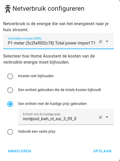

Misschien is het beter om gewoon de nordpool integratie te gebruiken. Bij een overstap hoeft je dan bijna niks te doen. Bij additional cost kan je de tarieven aanpassen zonder dat de naam van de sensor veranderd waardoor alle automatisering actief blijft.
Ik heb zelf hoog en laag tarief ingesteld om te monitoren hoeveel ik in de nacht gebruikt, dit is ook de standaard instelling.
Afbeeldingslocatie: https://tweakers.net/i/d8DD2ugdqJyHHyxgI30bXkY_sgU=/800x/filters:strip_exif()/f/image/SfEYgwFjicrzqAKffM4yECvZ.png?f=fotoalbum_large
Als je de ANWB prijzen er al goed in het staan dan deze sensor kiezen bij instelling energie. Ik heb de nordpool maar jij kan de ANWB sensor kiezen.
Afbeeldingslocatie: https://tweakers.net/i/W0_vcQXvVtGIJGBerbzB5xb38sk=/full-fit-in/4000x4000/filters:no_upscale():fill(white):strip_exif()/f/image/broOmri7QihrZ6e9uumJExPI.png?f=user_large
