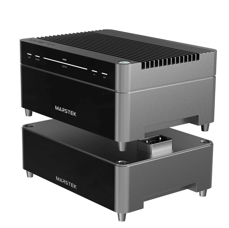

In dit topic bespreken we alle modulaire modellen van Hame / Marstek / Duravolt: de Venus A, D en G en de Mars I Plus en Mars II. Overweeg je er een, of heb je er al een staan en wil je de werking en mogelijkheden beter begrijpen? Lees dan hieronder verder.
Afbeeldingslocatie: https://tweakers.net/i/HeRaEAhVuBvPJPKZxQ_g5mbFj4Y=/fit-in/4000x4000/filters:no_upscale():strip_exif()/f/image/U8ZRj3EUcRkJcdrsQO0Cwoq7.png?f=user_large Waar begin ik?Heb je daarna nog een vraag? Geef dan zoveel mogelijk details over je situatie:
  • Model en aantal uitbreidingsaccu's
  • Firmware- en BMS-versie
  • Energiemeter (Marstek CT, Shelly, HomeWizard P1)
  • Aangesloten zonnepanelen (aantal en schakeling)
  • Land (voor vragen over saldering en regelgeving)

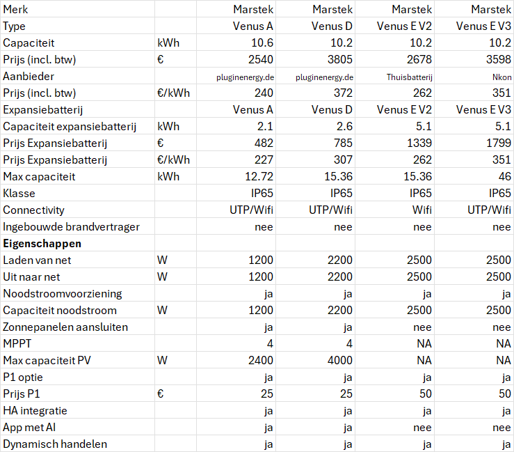

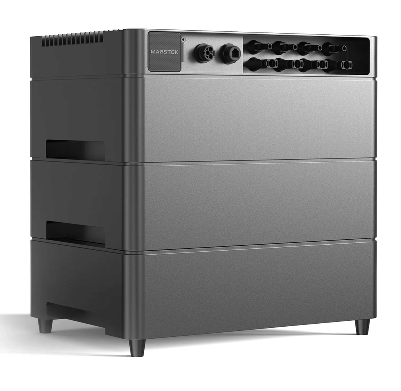

ModelCapaciteitAC-vermogenTypeZonnepanelenBijzonder
Venus A2,12 – 12,72 kWh1.200 W (1.500 W vanaf V148)PV direct (DC)4 MPPT, tot 2,4 kW; max. 60 V per ingang⚪ Niet meer leverbaar; soms nog restvoorraad bij een enkele webshop
Venus D2,56 – 15,36 kWh2.200 WPV direct (DC)4 MPPT, tot 4,0 kW; max. 60 V per ingangEr is ook een AC-versie zonder zonnepaneel-ingangen
Venus G5 – 30 kWh5 kWAC-gekoppeldGeen eigen ingangen; bestaande omvormer via AC-koppeling (tot 7,5 kW)500 V-batterij, noodstroom voor de hele woning
Mars I Plus5,12 – 30,72 kWh3,6 – 12 kW (1- of 3-fase)PV direct (DC)4 MPPT, tot 12 kW (1-fase) / 24 kW (3-fase)Installatie door installateur verplicht
Mars II7,68 – 45,08 kWh15 kW driefasePV direct (DC)4 MPPT, tot 24 kWV2X: auto laden en ontladen tot 15 kW; installateur verplicht
België: de Venus A staat sinds oktober 2026 in de Synergrid-lijst (op 1200 W). De Venus D is volgens tweakers in dit topic goedgekeurd sinds 30-10-2026.
Nieuw aangekondigd: de Venus E Pro en Pro Max met hoogspannings-MPPT, zie Nieuw & modellen.
Deze modulaire thuisbatterijen zijn eenvoudig te plaatsen en aan te sluiten.
Eventueel uitgerust MPPT aansluitingen kun je de zonnepanelen rechtstreeks op de batterij aansluiten

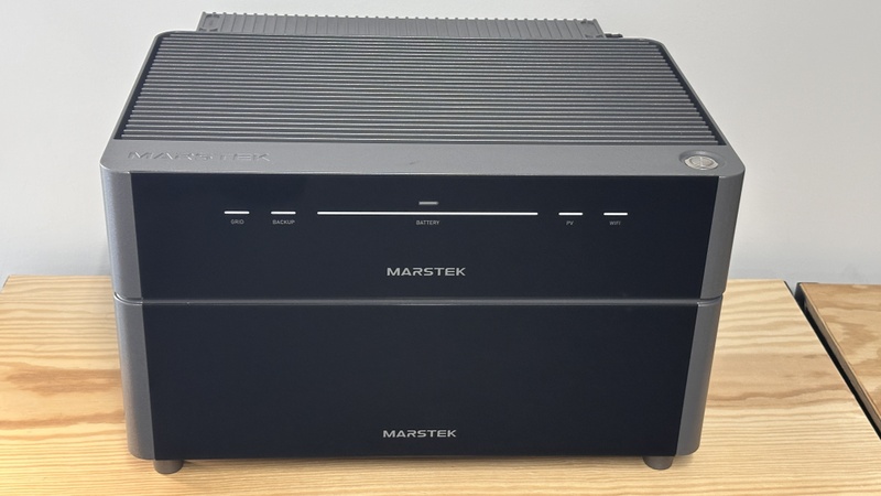

* All-in-One ontwerp: Geïntegreerde batterij & omvormer
* 4 MPPT- Zonnepanelen ingangen: Tot 2,4 kW
* MPPT startspanning 22v
* MPPT efficiëntie tot 99,8%
* 1200 W back-up: piek tot 1440 W
* EPS Switch van <15ms
* Uitbreidbare opslag: Begin met 2,12 kWh, schaalbaar tot 12,72 kWh
* MARSTEK Intelligence (AI): Slim energiebeheer voor maximale efficiëntie
* Plug & Play: Snelle installatie in slechts 5 minuten
* Duurzame LFP-batterijen: 6000+ cycli, ontwerplevensduur 15 jaar, 10 jaar garantie
* IP65 & breed temperatuurbereik: Stof- en waterbestendig, stabiel van -20 °C tot 55 °C
* Met 10j fabrieksgarantie
* Communicatie via BT, Wifi en Wlan
* Bediening via de Marstek App
De specs van Venus A als PDF te downloaden.

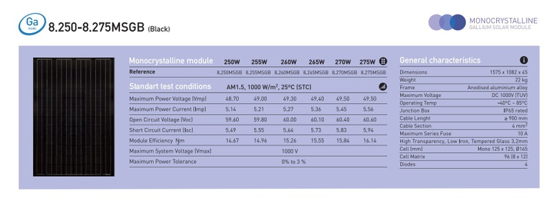

Per MPPT-ingang maximaal 60 V, ook op koude dagen. Sluit panelen dus parallel (per paar) aan en nooit een bestaande serie-string van je oude omvormer — dan gaat het apparaat stuk.
Parallel aansluiten mag tot het maximale vermogen per ingang (600 W bij de A). Controleer ook de stroom: het aantal panelen × de kortsluitstroom (Isc) per paneel moet onder de maximale stroom per ingang blijven (20 A bij de A).

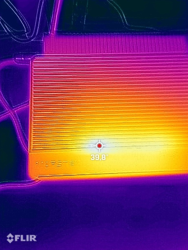

  • Warmte: op 1200 W wordt de Venus A ±45–48 °C, op 800 W ±22–25 °C. De omvormer warmt de bovenste accu op, dus zorg voor ventilatie. Er is een 3D-print-standaard om een ventilator op de koelribben te zetten (MakerWorld: "Stand for ventilator on Marstek Venus A").

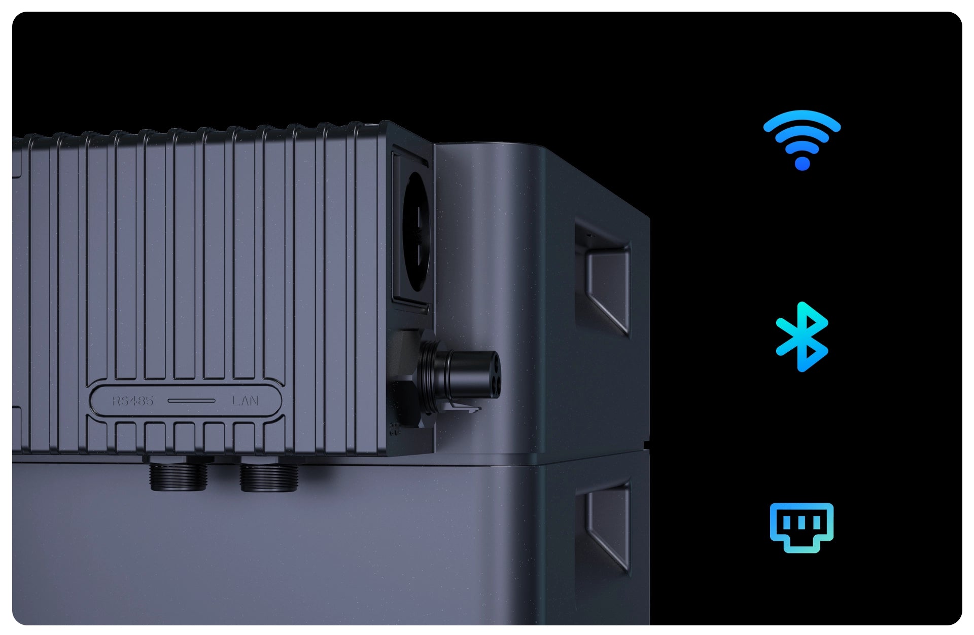

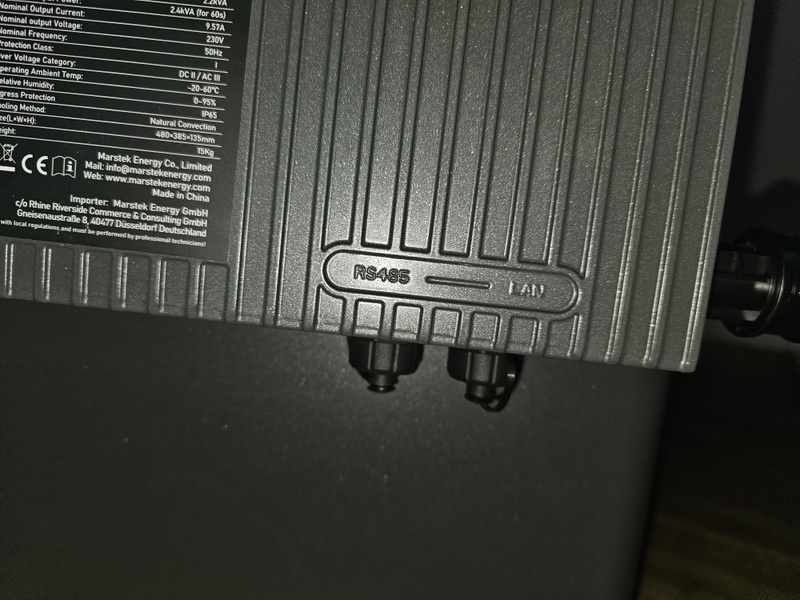

  • Modbus op de Venus A: werkt via de LAN-poort zonder extra hardware (zie de HAProfs-handleiding). Er is ook een officiële Marstek HA-integratie (ha_marstek) en de Open API v3.1 is gepubliceerd, met onder andere nieuwe commando's om het maximale laad- en ontlaadvermogen in te stellen en om een fabrieksreset te doen.
  • Stopt de batterij met NOM nadat je de Local API hebt aangezet? Zet de Local API weer uit en herstart
  • HomeWizard P1 wordt niet gevonden bij het koppelen: zet andere HomeWizard-apparaten even uit (energy sockets, display, watermeter) en probeer opnieuw.
  • Capaciteit bijhouden: de Marstek Capacity Monitor meet bij elke volledige ontlading hoeveel bruikbare capaciteit je batterij nog heeft, en vergelijkt dat met de opgave van de fabrikant. Klaar ingesteld voor de Venus D en E Pro; de Venus A kan via ander model. Vragen en nieuwe versies in dat topic.

Dank je @daveon . Ik heb onderstaand nog van mijn panelen (uit 2012) de specs gevonden.
Het zijn 250W panelen elk, maar als ik dat zo bekijk heeft 1 paneel al bijna 60V, dan wordt het hele idee een no-go want dan zou je aan zo'n Venus A slechts 4 PV-panelen van 250W kunnen hangen?
Volgens mij is het voltage aan de ingaande kant van de huidige inverter ook eerder in de orde van grootte van 250/300V. Dus die panelen staan in serie op het dak.
Afbeeldingslocatie: https://tweakers.net/i/ntgZBCO6wt4VXbl5k44_PLK1qFo=/800x/filters:strip_icc():strip_exif()/f/image/pjWl3TkE8LPMM62vMG1lTYYy.jpg?f=fotoalbum_large

  • Tromp.et
  • Laatst online: 19:25
antoinevromen schreef op vrijdag 19 september 2025 @ 17:06:
En twee parallel? Dan blijft de spanning gelijk en neemt de stroomsterkte toe, daar heb je ruimte. Moet je wel je hele string gaan herzien.

  • antoinevromen
  • Laatst online: 15-06 11:10
Tromp.et schreef op vrijdag 19 september 2025 @ 18:08:
Dus met zoiets:
https://www.bol.com/nl/nl...tor-set/9300000150620020/
Hallo @Tromp.et ,
Bedankt voor het meedenken, maar dat lijkt met onbegonnen werk, want dan zou ik op het dak de huidige strings (die serieel liggen) moeten gaan omcatten naar parallel. Dan kan ik beter gewoon een nieuwe inverter kopen als de huidige kapot gaat.
Ik dacht dit juist als alternatief voor de huidige inverter (als die zou sneuvelen), maar blijkbaar zitten er aan zo'n batterij met mppt's voor DC-laden toch nog wat technische uitdagingen ook al is hij geschikt voor 2400 W DC.

Hallo @SatScan , Dank je voor deze tip. Ik heb eens een vraag gesteld naar het maximaal voltage per mppt in de chat van https://eu.marstekenergy.com/products/marstek-venus-d .
Het vermogen van de Venus A was niet het probleem, maar het Voltage per MPPT (max. 60V); en mijn 2 string van 5 en 4 panelen serieel leveren al snel 4 tot 5 keer zoveel volt.

Eigenlijk een raar product dat ze hier in de markt zetten. De meeste panelen leveren 60V.
Dan hebben ze 4 x mppt van 2400W vermogen, maar dan kun je daar maar 4 panelen aanhangen of je moet op je dak alles parallel gaan aansluiten zodat wel het amperage maar niet het voltage omhoog gaat.
Anders hadden ze voor de vervangingsmarkt voor inverters goud in handen gehad met zo'n batterij.

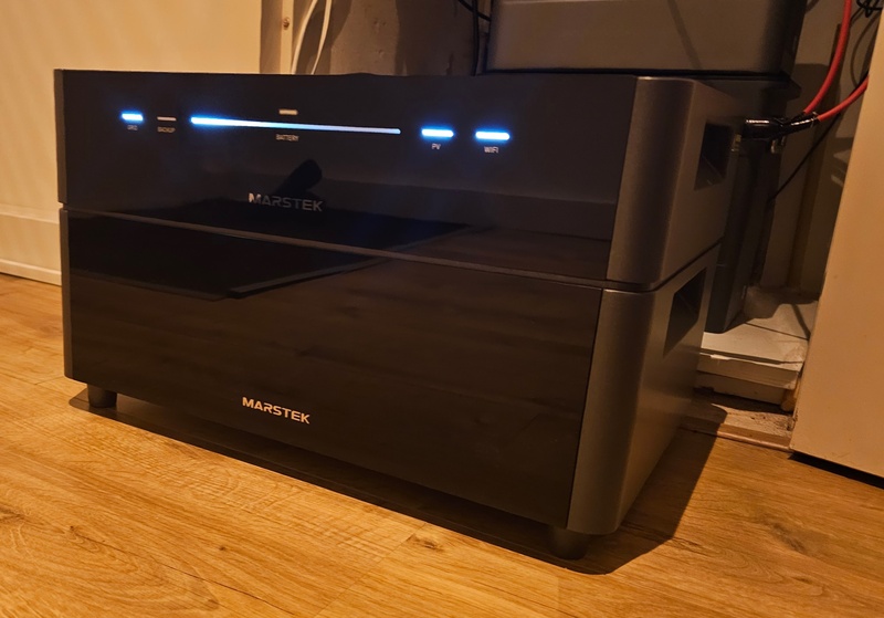

  • Taro
Taro
Kreeg een verzoekje mijn bevindingen hier ipv in het andere Marstek topic te delen, zal ik vanaf nu doen.
De Venus D is binnengekomen en in gebruikgenomen :)
Kwam met 94% SoC binnen en inmiddels vol:
Afbeeldingslocatie: https://tweakers.net/i/BoiWyvnvp0rm8Fxu6SxlwpyZKuo=/800x/filters:strip_icc():strip_exif()/f/image/8Moc3HV5cUSNkRBbddzgNChO.jpg?f=fotoalbum_large
Afbeeldingslocatie: https://tweakers.net/i/LbU4vHwN0zQy5J5q8HwsFB8qFR4=/800x/filters:strip_icc():strip_exif()/f/image/wvgUCSMdeFgH735GxO3T8at4.jpg?f=fotoalbum_large
Foto's recht van voren maken gaat met die spiegelende voorkant niet zo lekker, had ik bij de Venus E ook al last van :)
Zijn overigens dezelfde accu's als voor de Jupiter-C.
[ Voor 8% gewijzigd door Taro op 22-09-2025 13:45 ]

mrme12345
Hier de Marstek D ook binnengekomen. En moet zeggen ziet er goed uit. Leuke toevoeging aan productportfolio Marstek. Gaan hem de komende tijd ook testen en reviewen. Lijkt ook directe concurrent voor de Zendure SolarFlow 800 Pro of de Anker Solix Pro 3. Een beetje uit de kluiten gegroeide balkoncentrales. Wel mooi dat deze markt zo hard in ontwikkeling is en er steeds meer concurrentie komt richting 2027!
Afbeeldingslocatie: https://tweakers.net/i/2S9fgd66whxdwaYrYJGQXPRXMMY=/800x/filters:strip_icc():strip_exif()/f/image/2wwgXjAZFsP81vpfcxjJwHCg.jpg?f=fotoalbum_large

Hier de losse batterij
https://pluginenergy.de/p...er?variant=54385620549900
649 euro ex btw.
Onder een vergelijkingstabel Venus A-D-E. (Prijzen zijn een momentopname). Alle systemen berekent op ongeveer 10 kWh om een eerlijke vergelijking te maken.
Afbeeldingslocatie: https://tweakers.net/i/-ZfjgESbzUre1RKG8zIUWI6At5Y=/fit-in/4000x4000/filters:no_upscale():strip_exif()/f/image/ZUq778FMe8tlMC5dmdCN4LVv.png?f=user_large
[ Voor 20% gewijzigd door HHF op 23-09-2025 12:46 ]
15 kWp panelen, Solax omvormer, gasloos, warmtepomp Bosch Nefit, 1EV EQA
  • mrme12345
mrme12345
Dan is het bij thuisbatterij.nl goedkoper, voor wat het waard is. Want daar 2000 euro voor omvormer en 2 batterijen. En ook in lijn met Venus D.
Je Duitse prijs zou juist hoger zijn (699+649+649) x 1,21 = 2416 euro. Alhoewel de netto prijs dus 2000 euro is in DLD voor deze combi. Maar thuisbatterij geeft bij winkelwagen aan dat btw er in zit.
Afbeeldingslocatie: https://tweakers.net/i/tHaKJ9XkuM5f8zUwUuK4ojbN90I=/800x/filters:strip_exif()/f/image/VV0dtINFWoUTgrvtdM94jpUO.png?f=fotoalbum_large
energienerds.nl

  • Proton_
  • Laatst online: 31-10 18:36
Proton_
Team Welles
Als ik het goed begrijp heeft de D ook bedraad ethernet, niet alleen bluetooth/wifi (staat Wlan tegenwoordig voor wired lan inplaats van wireless lan?)
Wellicht goed voor de betrouwbaarheid.
In tegenstelling tot de E lijkt er geen RS485 op te zitten en ik vind ook nog niets over een lokale API, dus voor de eigen sturing zijn ze vooralsnog minder geschikt.
Of kan één van de eigenaren daar iets anders over zeggen?
  • mrme12345
mrme12345
Proton_ schreef op dinsdag 23 september 2025 @ 19:09:
de D heeft inderdaad bedraad ethernet. Ik gebruik gewoon de wifi in combinatie met de P1 van HW en dat werkt probleemloos tot op heden.
Marstek heeft aangekondigd voor de nieuwe devices een open api ter beschikking te gaan stellen voor bijvoorbeeld home assistant.

Ah, dus de units in het wild hebben een andere achterkant dan deze foto/render van de D op de site?
Afbeeldingslocatie: https://eu.marstekenergy.com/cdn/shop/files/13_51ee000a-6320-45ec-aa9e-dd56a2c40d9e_1920x.webp?v=1757671078
  • mrme12345
mrme12345
Proton_ schreef op dinsdag 23 september 2025 @ 19:16:
De RS485 zit er nog wel op inderdaad voor de liefhebbers :-)

  • onlinaius
  • Laatst online: 17:45
onlinaius
Taro schreef op maandag 22 september 2025 @ 13:42:
mrme12345 schreef op maandag 22 september 2025 @ 22:14:
Waar hebben jullie de Venus D vandaan? Zelf gekocht of zijn ze door Marstek / een leverancier ter beschikking gesteld om te reviewen?
Mid-Limb, 2-ond-1-kap, 1965, 133m2, 4800wp + 4200wp GoodWe, 67m2 VVW, etage: 4 rad + 7 m2 VVW, 1 Quatt, Mit Heavy 5KW + 3.5KW, Toon 1, elec koken, CV uit, VVW mengt niet, 'oud' dubbel glas, isolatie RD 1.5 - 2.5, 2x Sf 800+ met 2400WP
  • Taro
Taro
onlinaius schreef op dinsdag 23 september 2025 @ 19:59:
Dat laatste inderdaad.

  • Taro
Taro
mrme12345 schreef op woensdag 24 september 2025 @ 12:24:
Met dit soort lage prijzen drukt Marstek wel de concurrentie uit de markt, zit zon groot verschil tussen. En op de lange termijn is het de vraag of dat goed is voor de markt. Maar voor nu in ieder geval mooie producten voor lage prijzen en daarmee steeds lagere drempel voor mensen om zo hun eigen opwek te gaan gebruiken.

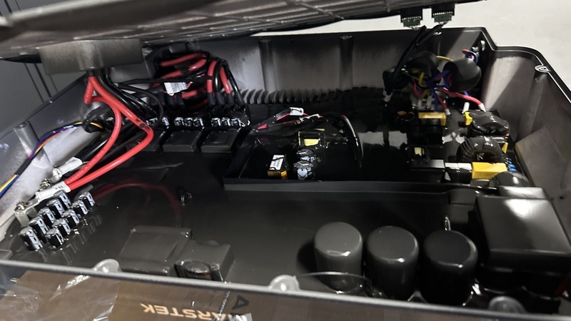

Zo lang de kwaliteit en veiligheid op een goed niveau blijft zijn het mooie ontwikkelingen.
Heb hier de Venus D even opengemaakt, zag bijv. geen markering mbt aandraaimoment of wat lijm om loskomen van de connectoren links te voorkomen/controleren. De bundels met kabels rechts achterin tikken bij bewegen van de omvormer tegen de behuizing aan, ben ik ook geen fan van.
Het zit verder allemaal op zich prima in elkaar en heb er wel vertrouwen in, maar we moeten allemaal wel alert zijn dat men niet onder een bepaald niveau wegzakt om een nog veel lagere prijs te kunnen behalen. Dat accucellen goedkoper worden is fijn, mits ze stabiel blijven :)
Afbeeldingslocatie: https://tweakers.net/i/TB9z0PULtmwIor1yWdRpWpTr1X0=/800x/filters:strip_icc():strip_exif()/f/image/hCNfAt7teo5J6lCWpqjlesAa.jpg?f=fotoalbum_large
  • Taro
Taro
Vandaag de D een uurtje op 2200 Watt getest, zat zo tussen de 39-42 graden met een duidelijke hotspot:
Afbeeldingslocatie: https://tweakers.net/i/BQ9Uzmz3XOSNYWee_bHazhGRQ0s=/x800/filters:strip_icc():strip_exif()/f/image/0x6tDWhLbZRLfulafpx8GilV.jpg?f=fotoalbum_large
Laat de D nu in de goedkope uren via een taak laden en in de dure uren ontladen, dan zitten de verschillende merken elkaar niet in de weg. Over 2-3 weken is hopelijk de RTE goed in te schatten, zit op een HW Energy Socket aangesloten. Beetje in onbalans zo, maar mijn vrouw vindt de Marstek een stuk mooier, dus wie weet :)
Afbeeldingslocatie: https://tweakers.net/i/7KVRw-DHc89ps_7ohWLd-RtNKEc=/x800/filters:strip_exif()/f/image/ItejR67ZoDbDqaXYPNnS15NF.png?f=fotoalbum_large
