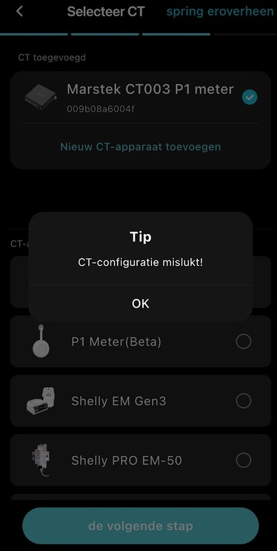

Gents, ik meld mij weer eens hier bij de Marstek fanclub :)
Wie heeft een 1f Marstek Smartbox in gebruik?
YouTube: MARSTEK VENUS E Single Phase & Three-Phase Whole Home Backup Installation Tutorial
- dit weekend bij mijn ouders de mk aangepakt, alles vernieuwd, en ook in de garage een smartbox gehangen met 2x venusE eraan
- fw updates gedaan etc, ct003 op 1fase gezet, zo ver geen issues (enkel dat ik de accus niet van de wifi op de lan kabel krijg, magoed)
- zoals in de handleiding als ook in het filmpje, de 2 grid kabels en de 2 backupport kabels aangesloten op de smartbox. Offgrid, met 1 accu kan ik het huis voeden, gaat goed, maar zet ik accu nummer2 erbij klapt de 35A hoofd smeltzekering eruit. Nu meen ik ook eerder te hebben bedacht dat de backup port een net op zet in huis en een 2e accu dat dan niet ook/nogmaals moet doen.
Maar in de handleidingen staat nergens iets over de settings van de backup port bij een smartbox en meerdere accus :)
Wie heeft hier ervaring mee?
Afbeeldingslocatie: https://tweakers.net/i/yktObpPFk15gsZrbwX81uM6pXg8=/x800/filters:strip_icc():strip_exif()/f/image/LlMNPFFO9WfOFJkKGpujrUAG.jpg?f=fotoalbum_large
Afbeeldingslocatie: https://tweakers.net/i/NBq-P_OJQ0ByTIzbmF_HwkAQDpc=/x800/filters:strip_icc():strip_exif()/f/image/DDPY0VsMuMnTnaJ0kaGx3cw0.jpg?f=fotoalbum_large
Afbeeldingslocatie: https://tweakers.net/i/zh4Yirwxm3jU6lH-QrUtQbgVZRo=/x800/filters:strip_icc():strip_exif()/f/image/myWX2nSCOwpu8VSTdEPt3Q2p.jpg?f=fotoalbum_large
Afbeeldingslocatie: https://tweakers.net/i/YOTtxTNDwiwJSw2k_1fJ0serGzc=/x800/filters:strip_icc():strip_exif()/f/image/Sxyb7v9sWCoaoxSAOUlYpLh8.jpg?f=fotoalbum_large
Het hele huis zit dus achter de smartbox. En de 3 losse breakers in de smartbox (onderste) die schakelen de backup connectie. De 2 standen breaker combinatie rechtsboven zorgt ervoor dat enkel grid port danwel enkel backup port met het huis/grid is verbonden.

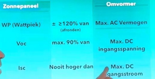

Je kunt er nog een aantal parallel aansluiten tot de max Wp. Ik heb 2 sets van 3 parallel 42V 195Wp aan een venus A hangen.
Panasonic 7kW J-Series, Solar 5040Wp, 1 Marstek venus A + 1 extra accu, totaal 4,2 kW, HW P1.
  • xzaz
  • Laatst online: 15:00
Cubico schreef op dinsdag 13 oktober 2026 @ 23:20:
3x 42v? Wat doet de omvormer dan?
  • Cubico
  • Registratie: Januari 2023
  • Laatst online: 00:35
xzaz schreef op woensdag 14 oktober 2026 @ 00:58:
Parallel blijft dit 42V, de Wp moet je bij elkaar optellen dus in mijn geval 3 x 195 = 585. De venus A mag 600W per mppt.
  • DSSW
  • Registratie: Januari 2025
  • Laatst online: 17:38
DSSW
Cubico schreef op woensdag 14 oktober 2026 @ 06:46:
Toch ook best even de stroom controleren als je er 3 parallel zet, 3 x Isc mag niet hoger zijn dan de max stroom per MPPT
BMW I5 E40 / EV lader Wallbox / 15KWpiek PV verdeeld over 5 SMA / Warmtepomp 14KW / Boiler 300l / 3 x Marstek Venus E 5.12kwh V157.1/216 + 1 x Venus A V149.119.109 / HBC control via HWP1 + Marstek control CT002 V124 / 3 fasen net
  • Cubico
DSSW schreef op woensdag 14 oktober 2026 @ 09:12:
Gelijk heb je. Bij mij is dat per paneel 5,63A en het mag 20A zijn voor de venus A.

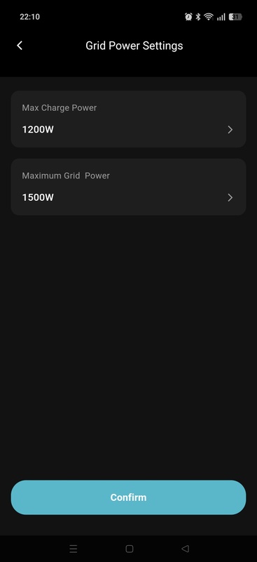

Ja hier wacht ik ook op een vervangend Accupack, alleen is gisteren de 16 A automaat waarop alleen de Marstek venus A met twee uitbreidingen zit er uit gegaan. Nu is alle leven er uit, geen beweging meer in te krijgen. Voor zover ik kon zien is dit gebeurd bij de omschakeling van het ene naar het andere accupack. Begin toch te twijfelen aan de kwaliteit van een en ander.
  • Hijdaar95
  • Laatst online: 11:35
Die zal dan ook wel vervangen moeten
  • DSSW
DSSW
pa3gmi schreef op maandag 19 oktober 2026 @ 09:36:
Staat uw vermogeninstelling op 1500 W laden en ontladen?

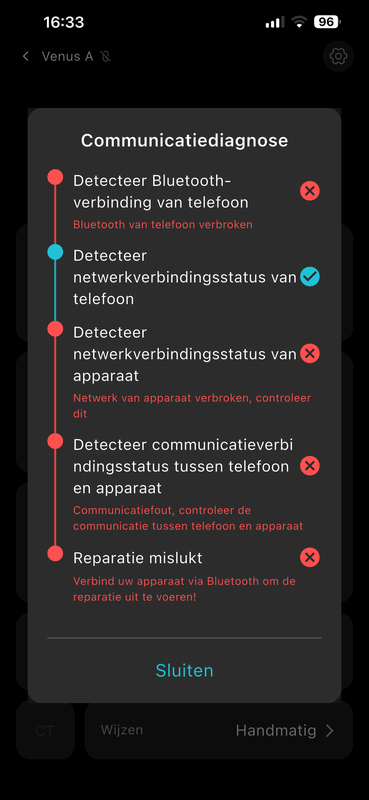

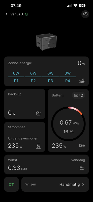

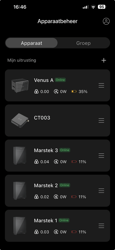

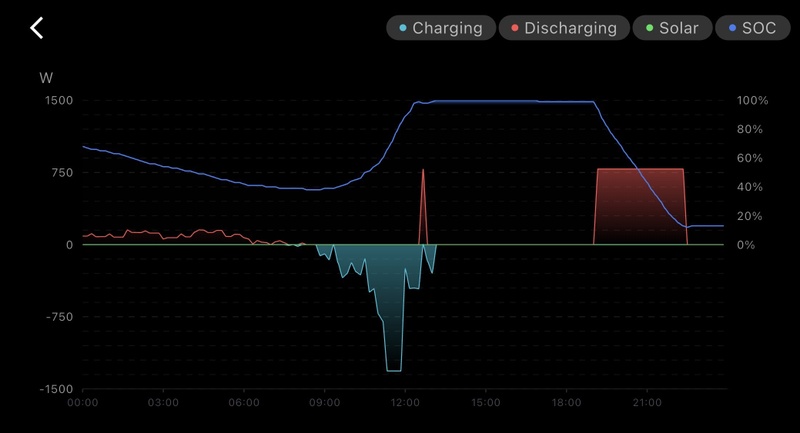

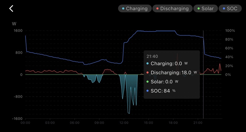

  • Ross11
  • Laatst online: 18:10
De dag waarvan je weet dat die gaat komen.
Resetten geprobeerd, aan-uit fabrieks instellingen ed
CT prima.
Pakket 3 van 17% naar 99% 1 en 2 blijven op 15 en 17 staan.
Pakket 3 draait en lijkt vol op 99% maar kan niet is van 17 naar 99 gegaan in een paar minuten met een invoer van 60W.
Word denk ik een garantie geval. :(
Staat op handmatig maar dat is een probeersel helpt niks.
Afbeeldingslocatie: https://tweakers.net/i/mSvoRNzHCC24974G7FVuUEVuuv4=/x800/filters:strip_icc():strip_exif()/f/image/LOes4H61t0httZjimpsoI9cR.jpg?f=fotoalbum_large
Afbeeldingslocatie: https://tweakers.net/i/MXPCfmxqjVgF8zAMsosX3y0xPE4=/x800/filters:strip_icc():strip_exif()/f/image/p1CVPGcRPw3kfvDbPxANPeUk.jpg?f=fotoalbum_large
Afbeeldingslocatie: https://tweakers.net/i/qQBg5u8USANCq0MA7vcw5NixQsQ=/x800/filters:strip_icc():strip_exif()/f/image/qESKCLUfonq6a5LZCJddngx5.jpg?f=fotoalbum_large

Ross11 schreef op dinsdag 20 oktober 2026 @ 11:55:
CT prima.

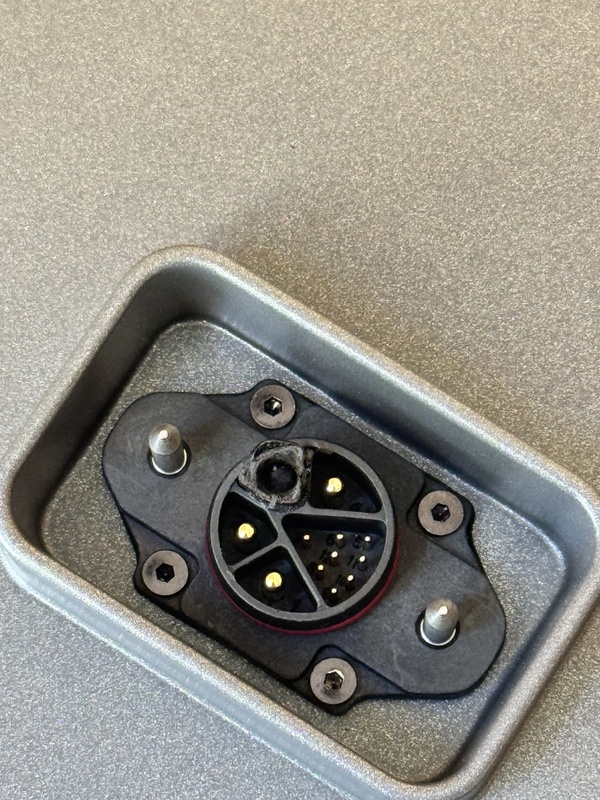

Al geprobeerd te destacken om te kijken of de connectoren toevallig gesmolten zijn?

Bovenstaande bij mij ook geweest, eindeloos opladen en de andere pakketten blijven staan waar ze staan. Inmiddels is bij mij de hoofdunit van de venus A stuk gegaan een korte plof en de 16A zekering er uit. Was aan het laden met 1000W als ik in Homeassistant en Grafana kijk zie ik dat dit gebeurd is bij omschakelen van ene unit naar andere. inmiddels via app om vervanging gevraagd. dit gaat echter allemaal ontzettend langzaam. Al eerder was een pakket stuk gegaan maar dat is ook nog niet geleverd. Garantie is fijn maar dan moet er ook snel worden gereageerd op een garantie aanspraak, tenslotte heb ik die batterijen niet voor de lol hier staan.
Wat dan wel hielp was met de groene knop uitzetten even wachten en weer aanzetten, dan gin hij een volgend accupack laden.

onlinaius schreef op dinsdag 20 oktober 2026 @ 12:40:
Connectoren zien er prima uit. Twee uur uit elkaar gewacht en weer gemonteerd geen verschil.

Ross11 schreef op dinsdag 20 oktober 2026 @ 15:39:
Heb je batterijpak herstelling al geprobeerd?
  • Ross11
DSSW schreef op dinsdag 20 oktober 2026 @ 15:49:
Zeker geeft aan dat alles goed is.
Pakket 3 staat nu te ontladen.
Alles werkt gewoon maar heb maar 1 pakket ipv 3.
Twee blijven star op ca 16% staan.
Mogelijk een balanceer probleem van de cellen.
Heb via de AI van Thuisbatteijen een ticket aangemaakt.
Wordt vervolgd :)

Sinds 2 dagen een nieuw raar fenomeen: mijn Venus A wil niet meer dan 87w leveren, factory reset of output forceren in manual mode lost niets op.
  • Avenger 2.0
  • Laatst online: 14:53
Avenger 2.0
chupie schreef op maandag 26 oktober 2026 @ 10:50:
En laden hetzelfde? Klinkt als een hardwarematig defect. Of als je extra batterijen gebruikt eens nakijken op een gesmolten connector.
  • chupie
  • Laatst online: 16:42
Avenger 2.0 schreef op maandag 26 oktober 2026 @ 10:54:
Yep, laden ook met max 87w.
Geen extra accu's.
  • Avenger 2.0
Avenger 2.0
chupie schreef op maandag 26 oktober 2026 @ 11:50:
Garantie inroepen vrees ik dan en laten vervangen door nieuwe unit.
  • chupie
Storing gemeld en plotseling was er een update voor de communicatiemodule.
Zoals gebruikelijk kostte het een aantal pogingen om deze te updaten maar heeft niets opgelost.
Een bijkomend vreemd iets is dat de app claimt dat er vandaag alleen al 12.5 kWh ontladen zou zijn.

  • MarkII
  • Laatst online: 30-10 08:56
De vervangende Venus A is vandaag geleverd. Ik verwacht een dezer dagen ook het tracking nummer te krijgen. ;)
Hij lijkt goed te werken.
Geen teken dat het een nieuwere versie of zo is.
Sticker zegt ook nog steeds 1200W.

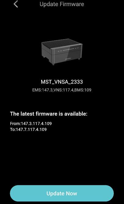

  • sun62
  • Registratie: December 2020
MarkII schreef op dinsdag 27 oktober 2026 @ 15:49:
Zijn de leds niet feller? Hoe oud was de defecte?

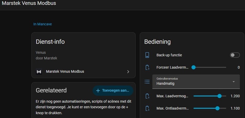

Pas op. De app zet hem mogelijk vanzelf op een hoger vermogen. (ik zet het altijd met mqtt terug naar 1200)

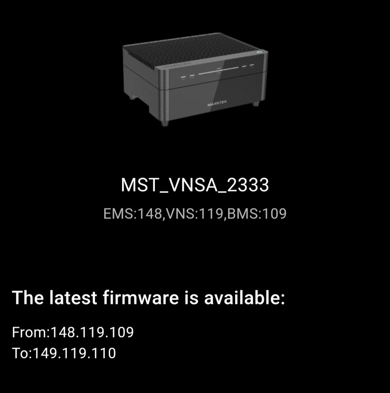

  • sun62
MarkII schreef op dinsdag 27 oktober 2026 @ 19:03:
De leds lijken inderdaad wat feller. (Ik heb nog een andere in een andere ruimte staan. 1 jaar oud) Is dat een indicatie dat het een nieuwere/verbeterde variant is?
De defecte was een half jaar oud.
Denk idd dat deze nieuwere hardware heeft. Bij mij draait hier fw148 op als laatste versie. Mijn andere oudere die niet defect is gegaan heeft minder felle leds en heeft fw149 als laatste versie.

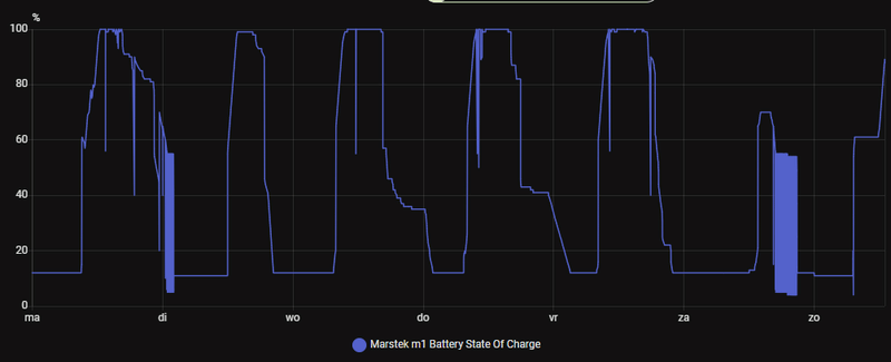

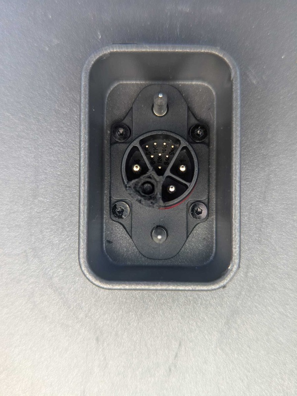

  • ronvanerkel
  • Registratie: Oktober 2026
  • Laatst online: 30-10 18:22

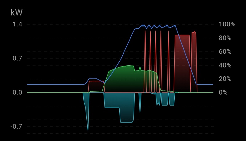

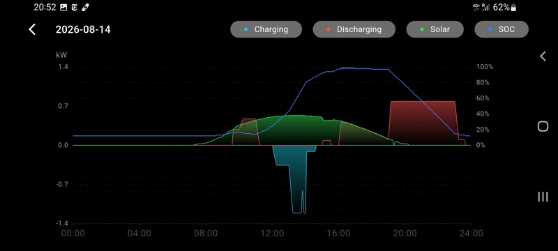

Ik heb sinds maart dit jaar een Marstek Venus A met in totaal twee batterijunits (2x2kwh). Na een stroomstoring in de buurt (ik had het niet zo snel door) deed de bovenste unit niet meer goed mee. Snel opgeladen en ontladen. Na een week van pogingen om dat te herstellen met advies via de app kreeg ik, zonder er om gevraagd te hebben, de mededeling dat de bovenste unit defect was en er een vervangende unit zou worden toegezonden.
Onlangs zag ik dat de defecte unit binnen een minuut van 1% SOC naar 100% ging en weer terug. En zo door. Zie foto's beide om 7.28 uur. Ik was er een beetje ongerust door en heb de gehele thuisbatterij uitgeschakeld en losgekoppeld.
Ik wacht nu geduldig op de vervangende unit en ben blij te lezen dat deze nog onlangs zijn uitgeleverd.
Misschien schaf ik nog een nieuwe Venus D aan en sluit deze aan op een andere groep. Ik heb maar één fase en vraag me af dat wel gaat werking wanneer de "oude" Marstek A weer in functie gaat zijn.
Afbeeldingslocatie: https://tweakers.net/i/gnm_8n5Pvmp69Sp_p48TWRWAgDo=/x800/filters:strip_icc():strip_exif()/f/image/CtLVVaedhRkt6c0ZfaWt8bM6.jpg?f=fotoalbum_large
Afbeeldingslocatie: https://tweakers.net/i/5Ws7vQx9PXVSv8NxdF0EUzuuYcU=/x800/filters:strip_icc():strip_exif()/f/image/6z8MulaBZFWLevzjef9JA5gK.jpg?f=fotoalbum_large

  • Ross11
ronvanerkel schreef op dinsdag 27 oktober 2026 @ 21:11:
Had hier ook z'n jojo pakket, gemeld en kreeg na 2 dgn bericht dat Marstek hem doorgemeten had en stuk was, hebben niks geprobeerd met de software. Was ook ca 6 mnd oud. Pakket los gehaald en de rest draait tot nu toe goed.
Weinig vertrouwen meer in maar ja zolang ze het oplossen zien we wel.
Met het gebrek aan zon kan ik voorlopig met 4.2 kWh wel uit de voeten. :)
Wacht nu dus ook op een omruil.

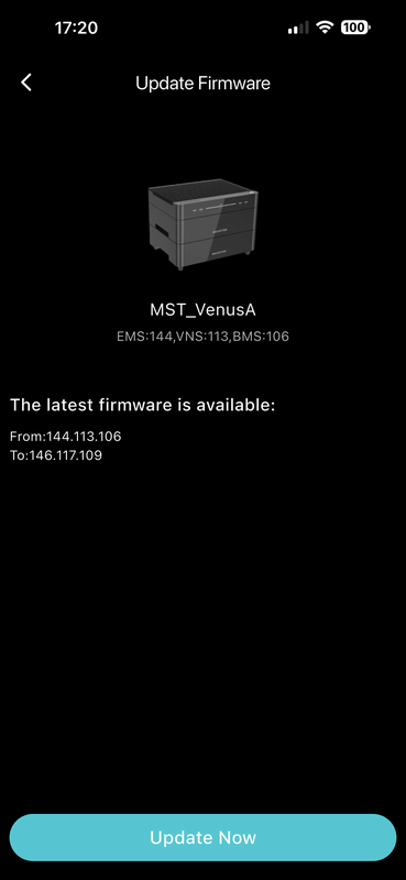

sun62 schreef op dinsdag 27 oktober 2026 @ 19:51:
Interessant. Ik draai fw148 en de app geeft aan dat dit de laatste versie is. Zou mooi zijn als dit zou kunnen betekenen dat ik een nieuwe hardware versie heb.
  • Ross11
marsian schreef op donderdag 29 oktober 2026 @ 10:41:
Heb hier:
Communicatie module 202409090159
BMS versie 109
EMS versie 148
Firmwareversie V148.119.109
VMS versie119
Volledige cycli(BMS) 139
En Marstek heeft het systeem doorgemeten en komt niet met een aanpassing of update, dus denk dat ik voor mijn hardware de laatste versie heb.
Aanschaf april 2026
Ross
  • sun62
Ross11 schreef op donderdag 29 oktober 2026 @ 13:05:
Heb hier:
BMS versie 109
EMS versie 148
VMS versie119
Aanschaf april 2026
Daar lijkt het wel op. Heb ff de voledige fw afgedrukt. M1 is nieuwe Venus a, M2 oude Venus a, M3 is Venus E V3.0Afbeeldingslocatie: https://tweakers.net/i/Li2FHajUIFrql3R4WJw2edFzkSA=/800x/filters:strip_exif()/f/image/aIyAHOBcc65auKiuWR8OkFPB.png?f=fotoalbum_large

  • WillemD61
  • Registratie: Maart 2023
  • Laatst online: 12:45
Ik heb V150 en communicatie 202512040647 dus dat lijkt recenter. (Venus A maart 2026)

  • marsian
  • Laatst online: 17:25
WillemD61 schreef op donderdag 29 oktober 2026 @ 16:41:
De oude hardware lijkt dus een recentere firmware versie te krijgen. Beetje verwarrend
  • onlinaius
  • Laatst online: 30-10 15:23
onlinaius
marsian schreef op donderdag 29 oktober 2026 @ 20:00:
Als ik het goed begrijp heeft het er mee te maken om de kans op problemen met de oudere generatie te verkleinen. Niet perse 'nieuwer' dus, maar slechts een hoger versienummer, omdat de oudere firmware problemen geeft met de oudere generaties.
Mid-Limb, 2-ond-1-kap, 1965, 133m2, 4800wp + 4200wp GoodWe, 67m2 VVW, etage: 4 rad + 7 m2 VVW, 1 Quatt, Mit Heavy 5KW + 3.5KW, Toon 1, elec koken, CV uit, VVW mengt niet, 'oud' dubbel glas, isolatie RD 1.5 - 2.5, 2x Sf 800+ met 2400WP
  • sun62
onlinaius schreef op donderdag 29 oktober 2026 @ 20:18:
De oudere versie heeft timing problemen bij het omschakelen naar backupmode Deze was te snel waardoor de fets ploffen. Dit is waarschijnlijk in een hogere fw nummer gepatched. Ze hebben nu 2 branches met firmware specifiek voor elk hardware type. En de oude heeft meer wijzigingen .. hoger nummer.
🔋Marstek Nodered-UI---☀️SMA Power Ctrl---🧊Printables

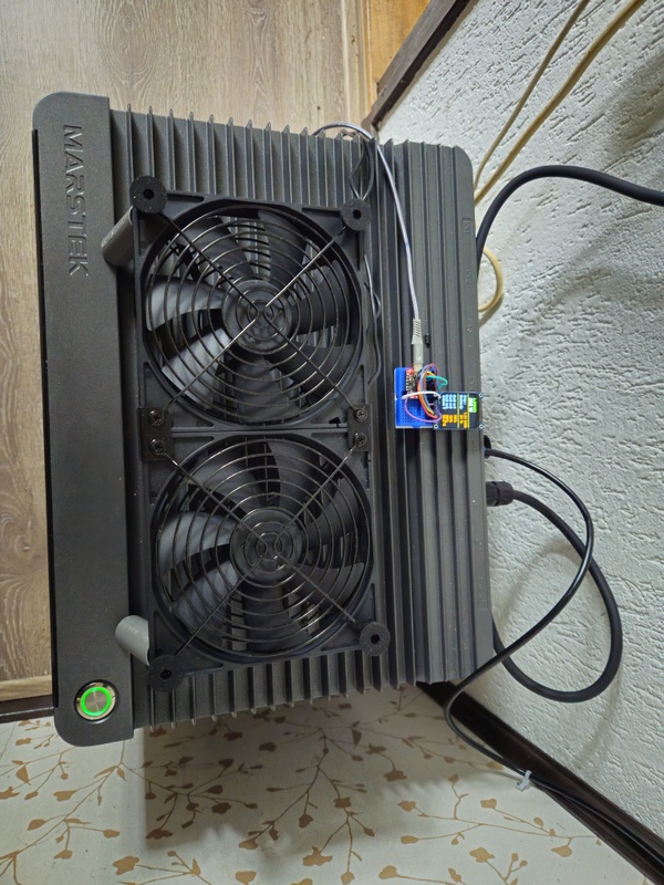

  • marsian

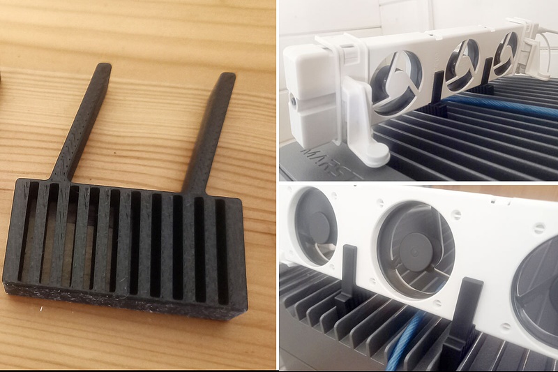

Ik heb op mijn unit een fan liggen die via de backup poort aan en uit wordt gezet 😅
De backup poort schakelt bij mij dus dagelijks aan en uit als dat nodig is. Tot nu toe gaat dat goed, maar misschien moet ik dit heroverwegen
  • Avenger 2.0
Avenger 2.0
marsian schreef op vrijdag 30 oktober 2026 @ 07:07:
Misschien beter een fan aan de binnenzijde monteren en ergens 12V aftakken hiervoor :P
Lijkt me wel een leuk tweakers projectje 8)
  • onlinaius
onlinaius
Interessant, dan zat het misschien bij mij indertijd ook daarin. Ik heb na 2 sets met gesmolten connectoren de Venus A teruggestuurd naar de leverancier, en zit nu bij Zendure. Ik gebruikte inderdaad ook de backuppoort om een fan in en uit te schakelen.

Ik gebruik voor de fan op mijn Venus een PoE splitter aangezien ik de Venus toch via de LAN poort met modbus aanstuur :+
www.google.nl

  • Ross11

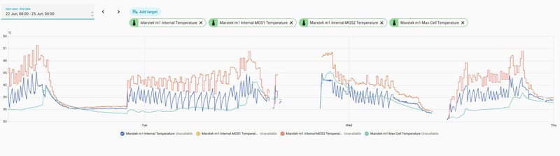

Heb hier een ESP32 met een display bij de accu. Modbus monitort de inwendige temp via HA. Heb dus al een 5V voeding adapter nodig voor de ESP, bij Amazon een 5 V dubbele fan gekocht en op de unit gelegd. Automatisering in HA doet de rest. Houdt de temperatuur keurig onder de 36 graden. Cmos is ca 4 gr hoger.
Fan zeker niet stil maar ben toch wat doof. ;)
Backup staat uit.

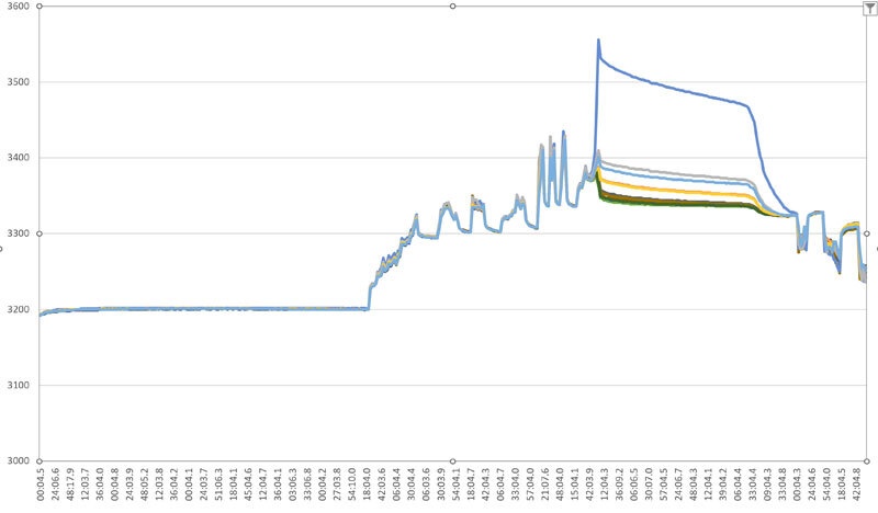

  • Tjaarsveld
  • Registratie: Oktober 2018
  • Laatst online: 16:16

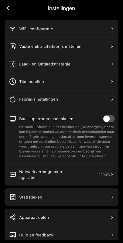

Afbeeldingslocatie: https://tweakers.net/i/7iABDpgM242PCoAcIPV1D3QW-j8=/x800/filters:strip_icc():strip_exif()/f/image/GWSlOIEXyGBW19zTJNdHLr1l.jpg?f=fotoalbum_large
Ik hebveen Venus E v3 die niet wilt opladen
De batterij indicator led knippert alsof die leeg is en in de app geeft die aam 1%
Maar nadat ik de accu met een Lab PSU hen opgeladen tot 52v staat dit alsnog op 1%
Ik kan via modbus de voltage van het pack uitlezen dus de BMS lijkt het prima te doen.
Heeft iemand toevallig dit probleem ook gehad en weet een oplossing?

  • Hijdaar95
Tjaarsveld schreef op vrijdag 30 oktober 2026 @ 19:47:
Bovenaan staan de sliders op 0. Is dat oorzaak of gevolg?
Dit leest voor mij alsof je tegen de accu zegt dat die leeg moet zijn.
Heb een A dus wat andere waarde, maar denk dat de accu geheel leeg is er zit niks in. Stored energy 0.05 kWh.
Zit de accu gewoon aan het net en zit er ook spanning op de stekker(geen zekering er uit). Heb hier gewoon 50hz en 230 volt waar jij 0 hebt) .

Ross11 schreef op zaterdag 31 oktober 2026 @ 11:08:
Nee niet aan het net had hem open gemaakt en via een Lab psu opgeladen
Pas toen ik bij 2.8v per cell kwam sprong the omvormer aan en kon ik hem normaal opladen
  • Tjaarsveld
Ik krijg de Venus E 3 inmiddels wel opgeladen maar ontladen lijkt het nog niet te doen zowel met modbus als met de app
