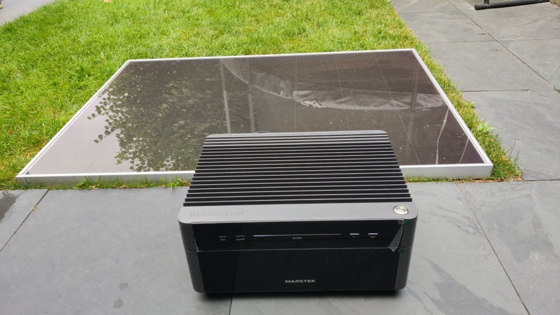

  • Ross11
Heb een ventilator geplaatst op de unit en die houdt de temperatuur duidelijk lager, gebruikt maar 3 W en gaat aan bij 38
graden en uit bij 30. ( gestuurd via de interne temperatuur sensor)
Geen problemen meer met de hoge temperaturen.
Afbeeldingslocatie: https://tweakers.net/i/SEzZ0IUXcDOj9nLVRxrxNhEkolQ=/x800/filters:strip_icc():strip_exif()/f/image/D1k5Th4ThTMs7gmTlW7mRvO3.jpg?f=fotoalbum_large gr
[ Voor 23% gewijzigd door Ross11 op 09-07-2026 11:05 ]
Ross

Ik heb dus 3 "defecte" units staan en 1 werkende, ik kon voor 10 euro een zonnepaneel overnemen van iemand, met dat paneel krijg ik de accus weer opgestart 8)7 .
Ik wil eens proberen als ik handmatig via 3rd party tools firmware erin zet, of ik ze weer aan de gang krijg
Heeft iemand firmware bestanden, of een link ? Opladen lukt niet, mogelijk een mismatch in bms / EMS. Afbeeldingslocatie: https://tweakers.net/i/8z-MVgaT_rK8RERYECrQtzd32KY=/800x/filters:strip_icc():strip_exif()/f/image/aN7aN55z2rwOjtqZOxXr6CDP.jpg?f=fotoalbum_large
2x Marstek Venus A V148 +1 extra batterijpack 8.48kwh totaal. Home Assistant

De 2e set laadde volledig op, ging toen uit, en deed daarna niets meer (met aangesloten zonnepaneel bleef deze wel aan, maar verder deed deze niets.
Nu gaat de boel dus omgeruild worden voor set nummero 3. Zucht...
Ik zie het ondertussen niet echt meer zitten, en heb dan ook aan Marstek de precieze volgorde van aansluiten (basisunit eerst of gelijk de hele stack, wel of geen zonnepanelen, etc) om problemen met set nummer 3 te voorkomen.
Verder heb ik ze gevraagd of we tot in het oneindige blijven omruilen of dat we bij verdere problemen accepteren dat er een structureel probleem in de Venus A zit wat niet op te lossen is, behalve door de koop ongedaan te maken.

Het lijkt bij mij dus ook zo te zijn, hoofdunit+2KW accu zit aan de linkerkant helemaal vast op de accu daaronder. Heb je misschien foto's van hoe dat er bij jou uit zag?
Ik ga maar eens contact opnemen met thuisbatterij.nl
Aangezien ze zelf dus ook al aangeven dat er veel problemen zijn met de Venus A zal dat vast goed komen.
Kleine update: het was bij mij ook een gesmolten connector, ondanks dat ik geen PV aangesloten had.
Woensdag probleem gemeld, vandaag (maandag) vervangende set in huis (Indevolt).
Echt een dikke pluim voor thuisbatterij.nl hoe ze dit hebben afgehandeld.

Guess what... De laatst werkende unit (3 defect) is nu ook defect. Rond kwart voor 10 vanmorgen geen stats meer te zien in HA, en hij gaat nu ook niet meer aan.
Ik ben er klaar mee en de hele zooi gaat terug naar de verkopers...

Wat bedoel je precies met defect en gaat niet meer aan? Branden de leds (paar seconde) of enkel de groene aanknop? En krijg je geen Bluetooth of WiFi verbinding en valt de box na +- 30s uit? Dat laatste heb ik nu bij een unit. Ik ben er ook wel klaar mee na 2x een uitbreiding omruilen en nu een hoofdunit die er ook opeens mee stopt.

Alleen nog een groene led die aan gaat, geen front display meer. Deze unit heeft nu een maand naar behoren gewerkt. De andere units hadden dit ook.
