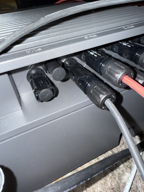

De pluggen kunnen er maar op één manier in klopt. Maar als je de verkeerde stekker er aan monteert, dan gaat het toch nog steeds fout? Ik snap nog steeds niet goed waarom er niet gewoon staat dat de bovenste of onderste rij de plus is. Dan zou je meteen zien dat je de verkeerde plug hebt.
Het moet toch online makkelijk te vinden zijn welk model plug normaal de plus is. Dan kan je daarna dat controleren tov jouw meeting.

Ellroe32 schreef op zondag 21 juni 2026 @ 09:47:
Ik heb het laten doen. Dus 100% zeker weet ik dat niet. of ze verwisseld zijn.
De panelen hebben bij aanschaf een aan gemonteerde + en - stekker kan dus eigenlijk niet verkeerd. Als er verleng kabels zijn gebruikt weet je het maar nooit, er zijn montage artiesten bij :) . Kans is dat de aansluiting op de accu omvormer niet goed is of de setjes niet goed bij elkaar zijn gehouden. De stekker moeten goed klikken en zonder hulpmiddel niet los te halen zijn.

Ross11 schreef op zondag 21 juni 2026 @ 14:43:
De paneel draden zijn verlengd. Ik denk dat dat toch niet goed is gegaan. Hij komt dinsdag weer langs om het aan te passen. Ik blijf het gek vinden dat je dat niet bij marstek kan vinden en dat het niet op het apparaat staat.

Ellroe32 schreef op zondag 21 juni 2026 @ 22:10:
Hierbij een link met foto stekkers plus en min
https://www.solarchamp.eu/nl/mc4-connector-male-female-mannetje-vrouwtje-plus-min.html?srsltid=AfmBOoq4PN0-gNoyyk0luOwOD9adrXPgQaRlkiVHBbBfINftJj8IMdZ7
Je kunt toch ook de spanning meten die van je panelen komt, op het moment dat het net een beetje licht te worden. als het niet goed is meet je niks tussen + en -.

Cubico schreef op zondag 21 juni 2026 @ 22:34:
Ja...de rode draad heeft echt de plus van de panelen...maar dus met de verkeerde stekker.

De stekkers omgedraaid. Nu werkt het.

  • ghouben
  • Laatst online: 04-11 09:56
  • Ross11
  • Laatst online: 10:26
ghouben schreef op woensdag 24 juni 2026 @ 10:09:
Volgens mij is dit fout; controleer maar aan de zonnepanelen zelf !!!!
Normaal denk je dat de male een pen heeft en de female een gaatje, dit is volgens Cruyff logisch. Maar bij de mc4 heeft de male een gaatje en de female een pennetje.
Vandaar dat het wel eens mis gaat bij zelfgemaakte verleng aansluitingen (eigen ervaring deskundige :) ) .
Ross
Ellroe32 geeft aan dat na deze info het opnieuw monteren van de stekkers het probleem heeft opgelost, dus....

Ross11 schreef op woensdag 24 juni 2026 @ 12:21:
[...]Normaal denk je dat de male een pen heeft en de female een gaatje, dit is volgens Cruyff logisch. Maar bij de mc4 heeft de male een gaatje en de female een pennetje.
Nou, ik ben het helemaal met Cruyff eens! Die MC4 aanduiding mannetje/vrouwtje is volkomen onlogisch. Maarja, het zal wel met de huidige tijdsgeest te maken hebben... 😉

Vulcan750 schreef op woensdag 24 juni 2026 @ 18:27:
Op de foto's ziek ik bij allebei een metalen pennetje, bij het mannetje massief, bij het vrouwtje hol, dus toch wel logisch? Tenzij je inderdaad naar het plastic kijkt.
Het staat ook in de uitleg,
quote
Het mannetje en vrouwtje heeft te maken met de manier waarop de electrische geleiders in elkaar schuiven, DUS NIET DE KUNSTSTOF BUITENKANT.
unquote

Nadat de Venus A dagenlang niets deed en Marstek International voor de 8x keer aan mij vroeg of ik al een fabrieksreset had gedaan (ja, meer dan 10x), of de wifi goed was (doet niet terzake, zit met LAN aangesloten) en of de batterij de laatste update gehad heeft (jazeker, er staat er geen meer klaar), en of ik toch maar even een nieuwe upgrade / downgrade wil draaien (elke keer netjes gedaan) heb ik toch maar eens besloten om de uitbreidingsbatterijen van elkaar af te halen.
Daar bleek ook vrij snel wat het probleem was, ik rook bij het destacken al een schroeierige geur.
Ik denk toch niet dat de onderkant van de basisunit, en de bovenkant van de uitbreiding er zo hoort uit te zien:
Afbeeldingslocatie: https://tweakers.net/i/R383gzp4W591MsglCCW_17sx7Ag=/800x/filters:strip_icc():strip_exif()/f/image/rVtDzftUc1pAc33n0PEAanRx.jpg?f=fotoalbum_large
Afbeeldingslocatie: https://tweakers.net/i/M1mHc0EGss_6ICbFp82PJ_xYUN8=/x800/filters:strip_icc():strip_exif()/f/image/i2xk4LPmO6A1vTpKZrY3CxZG.jpg?f=fotoalbum_large
Ik heb de basisunit en uitbreiding voor de zekerheid maar buiten gezet, als ze in de hens gaan heb ik liever dat dat op het terras gebeurd dan in de garage.
Marstek.nl is helaas niet telefonisch bereikbaar, hopelijk reageren ze wel snel via email.

Oef! Dat ziet er niet goed uit. Heb je enig idee wat de temperaturen waren voordat hij stopte met werken?
U vraagt, wij draaien :)
De plot is over heel wat dagen. Ik merkte dinsdag dat de batterij voor de zoveelste keer raar begon te doen (ja, ik heb al problemen sinds ik de Venus A heb ontvangen in januari, waren dat achteraf dan misschien ook kleine kortsluitingen, zonder dat de connector smolt? In de tussentijd ook een aantal keer gestacked en destacked om te proberen waar het in zat).
Ik heb een koeler bovenop de basisunit liggen, die aanslaat zodra internal temperature boven de 40 graden komt.
Afbeeldingslocatie: https://tweakers.net/i/IIU2e27ZVVqMlsQVb7Y2g1s8L_M=/800x/filters:strip_icc():strip_exif()/f/image/InIEu9sCsAd1M7bIZXlLzqiT.jpg?f=fotoalbum_large
Mid-Limb, 2-ond-1-kap, 1965, 133m2, 4800wp + 4200wp GoodWe, 67m2 VVW, etage: 4 rad + 7 m2 VVW, 1 Quatt, Mit Heavy 5KW + 3.5KW, Toon 1, elec koken, CV uit, VVW mengt niet, 'oud' dubbel glas, isolatie RD 1.5 - 2.5, 2x Sf 800+ met 2400WP

onlinaius schreef op vrijdag 26 juni 2026 @ 13:59:
Dat lijkt een vaker voorkomend probleem te zijn. Ik zag pas een soortgelijke melding over een AEG voorbij komen met dezelfde soort aansluiting.
Het grote plug-and-play thuisaccu's met een stekker topic - Duurzame energie en installaties - GoT

Nog een reden om huiverig te zijn met stackables: zwakke plek is ook bij andere merken altijd die DC connector.

WillemD61 schreef op vrijdag 26 juni 2026 @ 16:44:
Klopt, en de buren bij Zendure schijnen er ook last van te hebben met de 2400 AC serie.
Ik heb het ook even in het Zendure topic gepost omdat het me daar zo bekend van voorkwam. Maar nu je het zo zegt heb ik indertijd inderdaad ook iets gelezen over die AEG die je aanhaalt.

Brent schreef op vrijdag 26 juni 2026 @ 16:45:
Ja inderdaad, maar ik begrijp nog steeds niet helemaal waarom.
Wat maakt zo'n vaste connector nu anders dan verschillende batterijen aan elkaar koppelen via kabels, wat Zendure nu bijv doet met de 4000 Mix Pro?
Naar mijn gevoel zou het juist veiliger moeten zijn: door de ring en de pinnen kun je de batterij eigenlijk niet verkeerd plaatsen itt een stekker die je verkeerd zou kunnen bevestigen, en je hebt geen kans dat er spanning op komt te staan zoals bij een stekker. Toch lijkt het dus inderdaad vaker fout te gaan, maar waarom? Echt geen idee!

Ik heb eens een batterij persoon horen zeggen dat wisselstroom lekker conform is, en bij DC er veel kan gebeuren, en dat je moeilijk met alles rekening kan houden.

Ja, daar kan ik komen. Wat mij bevreemd is dat er best heel wat DC wordt aangesloten als je een hybride zonnepaneel converter heb met een accu bijvoorbeeld van Enphase wordt deze ook via DC aangesloten idem voor victronsystemen. Dat lijkt over het algemeen toch goed te gaan. Je zou zeggen dat met een stackable verbinding, die maar op een manier kan worden aangesloten, zoals marstek en zendure er niks mis kan gaan maar dat blijkt het toch anders te liggen. Bij een kabelverbinding is het goed aansluiten, bij een stackable verbinding is het neerzetten en verder eigenlijk niets, technisch lijkt me die laatste variant eigenlijk veel meer foolproof.

Zo op het eerste oog niks raars qua temperatuur. Vergelijkbaar bij die van mij. Bij mij gaat er ook een fan aan, boven de 39 graden

De batterij spanning is hier ca 45 volt, de Marstek schakelt tussen de pakketten elke 10% en er is steeds maar 1 actief.
Dus de 1500 watt laden/ontladen bij ca 45 volt is dus ca 30 amp welke door de pennen gaat, gelijk stroom heeft de vervelende neiging om een vlamboog te trekken. Dus een iets slecht contact geeft al snel problemen.
Het is dan ook een slecht idee om de omvormer van de accupacks te scheiden als de Marstek niet echt uitstaat. :) Geeft echt een inbrand beschadiging van de aansluitpennen.

Die contacten lijken ook op elkaar tussen de fabrikanten. Misschien komen ze allemaal uit dezelfde grabbelton en is het eigenlijk geen robuust connector.

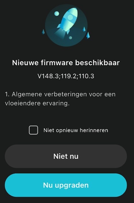

Wij werken al enkele maanden zonder problemen met onze 3 Marstek Venus A units. We zitten momenteel nog wel op oudere firmware (2 op FW 1.47 en 1 op FW 1.46) aangezien we begrepen dat nieuwe firmware soms juist een verslechtering dan een verbetering betekend.
Nu zijn we toch hoe de ervaringen van anderen zijn met onderstaande nieuwste firmware welke we aangeboden krijgen.

WillemD61 schreef op woensdag 24 juni 2026 @ 20:15:
quote
unquote
Ik heb het uiteindelijk hier goed kunnen zien: Plus en min mc4 pluggen

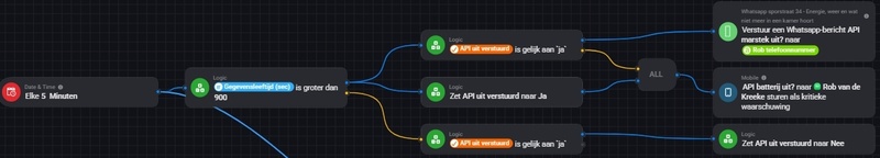

Ik ben vooralsnog zeer tevreden met mijn A+ extra batterij. Alleen die API is niet geweldig. Ik laat Homey een melding geven als de API even geen gegevens heeft gestuurd. Dit werkt aardig goed om in ieder geval te weten dat er iets niet goed gaat.
Tot nu toe 3 of 4 keer de unit uit moeten zetten omdat de API weggevallen was, en 5 minuten later weer aan, en dan werkte het weer.
Nu krijg ik echter elke dag meldingen. Meestal alleen de kritieke melding, en vervolgens uren niks meer, soms nog 1 of 2 whatsappjes erachteraan. Het lijkt er dus op dat het zichzelf nu hersteld.
Afbeeldingslocatie: https://tweakers.net/i/NF8ggc2kAmIVlVJIa5MiRL3vJ5I=/800x/filters:strip_icc():strip_exif()/f/image/fWBkHZqwPysAqMetEJgqg0zU.jpg?f=fotoalbum_large
Maar nu wil ik toch over naar modbus, want ik wil niet op vakantie zijn, en hij valt uit. Dan moet ik iemand heen sturen om het uit en aan te zetten, daar heb ik geen zin in.
Ik begrijp dat als ik deze bestel en een LAN dichtbij heb, ik een heel eind moet komen.
Echter heb ik hier geen bal verstand van. Wie kan me op weg helpen?
