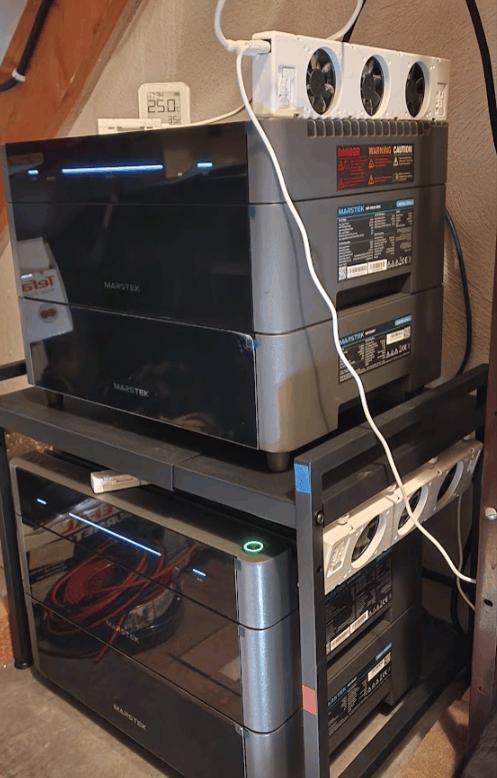

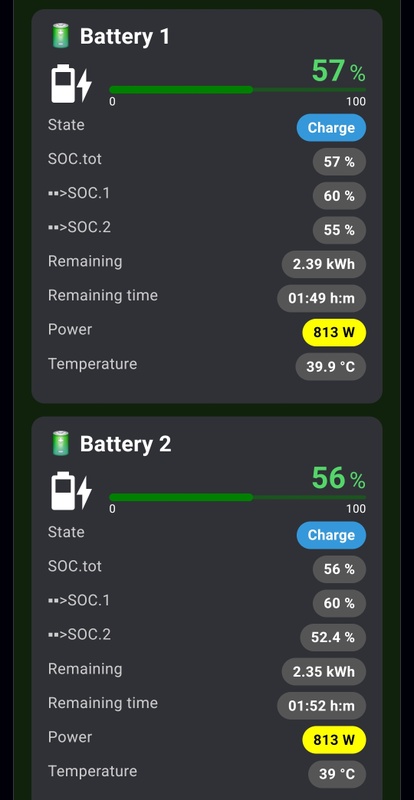

Afbeeldingslocatie: https://tweakers.net/i/87GDAFRofw_My_7F4yQVdyjuGys=/fit-in/4000x4000/filters:no_upscale():strip_exif()/f/image/XjKtCCmW0EiQsq1qy3eAUpAJ.png?f=user_large
Moet zeggen dat de temperaturen binnenin de batterij gewoon prima zijn. Bij 1500W laden komt de Cmos op max 43 en dat zou geen enkel probleem moeten zijn. (X as 12 uur)
Wel een ventilator boven de set.
Omgeving temperatuur 24 gr.

Hier ook de 148 en 1500 up/down. Volgens de HW plug zelfs 1581W up.
Het naar 0W gaan is het overschakelen van cellen.
Om 12.30 ging de boiler aan met 850W en de zon weg. :)
Afbeeldingslocatie: https://tweakers.net/i/gaHAyPkT3gK4247mPBMXfYnFBo4=/800x/filters:strip_exif()/f/image/57lRjvD1qjGebRySu9EP2syQ.png?f=fotoalbum_large

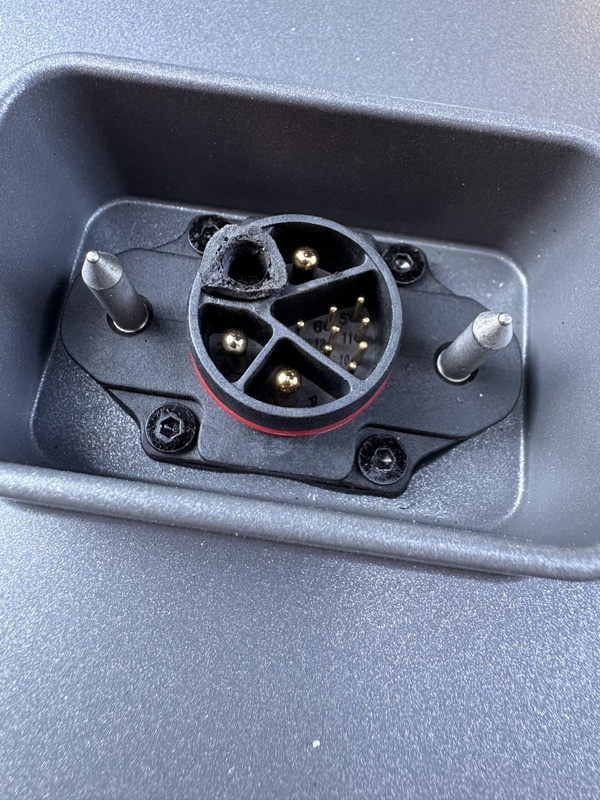

Ik heb vier van die Marstek Venus-A met twee batterijen per unit gekoppeld. Alles ingesteld met een manual schema laden tussen 13:00-17:00 en ontladen vanaf 19:00-22:00. Geen panelen gekoppeld. 1500W laden/ontlaten (1280 effectief).
- P1 meters (zoals Marstek of Homewizard) werken voor geen meter, helft van de tijd is de connectie er niet. Units staan ~ 2 meter van de meterkast af, dus wifi en bluetooth genoeg.
Ze vallen een voor een langzaam uit:
  • Nummer 1 knalt de zekering er uit als ik ga ontladen.
  • Nummer 2 start alleen op als ik alle batterijen loskoppel.
  • Nummer 3 heeft een gesmolten batterij connector (auw)
  • Nummer 4 starte vandaag niet meer op...
Als ik nu support aanklik op de app, krijg ik een zwart scherm. Dus dat gaat 'm ook niet meer worden.
Ik denk dat het tijd is om de hele bende terug te sturen. Zijn er al mensen die iets geregeld hebben bij Marstek voor vervanging door een andere modellijn? Ik heb ook nog een Venus-E v2, nooit problemen. Maar de Venus-A is kennelijk alleen op maandagochtend geproduceerd :(

Ik hou de temperatuur binnen de perken door gebruik te maken van een radiator fan en met warm weer met een lager vermogen te laden. Laden 800-1000W en ontladen 1200W (tijd is meestal korter dan met laden). Dit kan ik instellen in mijn modbus script. Afbeeldingslocatie: https://tweakers.net/i/TKg-gbvn6SHMsIU3XRhKROOEAGo=/fit-in/4000x4000/filters:no_upscale():strip_exif()/f/image/6t8yOkk6OG6FGuGRcptX0s90.png?f=user_large
[ Voor 31% gewijzigd door sun62 op 01-09-2026 07:46 ]

Bij mij op het zoldertje kan het tijdens de hittegolven die we gehad hebben wel over de 30graden worden. Toen heb ik de laad instelling op 800W gehad en zie dat de temperatuur onder de 48graden bleef. Dat max ontladen is bij mij meestal kortstondig bv even een waterkoker. Daar stijgt de temperatuur niet van. Nu het weer koeler is ga ik denk ik het laden ook weer op max 1200W zetten.
🔋Marstek Nodered-UI---☀️SMA Power Ctrl---🧊Printables

Welke sensor is dat? Of is dat vanuit de app? Mijn celltemp blijft nu onder de 38, maar de mos kan in de pieken wel naar de 54

Ik hou de temperatuur binnen de perken door gebruik te maken van een radiator fan en met warm weer met een lager vermogen te laden. Laden 800-1000W en ontladen 1200W (tijd is meestal korter dan met laden). Dit kan ik instellen in mijn modbus script. [Afbeelding]
Ja, die heb ik er inderdaad ook in liggen, ook omdat ik die van mij in een garage heb staan die aardig warm kan worden in de zomer. Die van mij liggen plat, en hebben een stekker aansluiting aan de backup poort, die automatisch schakelt als de interne temperatuur boven de 40 komt.
Ik lees register 35000 uit. Dat is de interne temperatuur van de omvormer electronica

Bij mij blaast de fan de lucht boven de koelribben weg en voert meteen de warme lucht zo af. De sensor ligt op het heetste punt van de omvormer en schakelt ongeveer bij 30graden in dacht ik.

onlinaius schreef op dinsdag 1 september 2026 @ 10:17:
Kun je makkelijk destacken? Zo ja, dan zou ik eens kijken of er geen verkleuringen / smeltplekken op de connector zitten.
Goede tip. Heb ze even van elkaar gehaald maar zie geen schade aan de connectors.
  • YumYum
  • Laatst online: 10-11 22:19
Zoiets als dit:
Afbeeldingslocatie: https://tweakers.net/i/v7lnQ0ncg_7BCeK13EgU4TqzVwo=/x800/filters:strip_icc():strip_exif()/f/image/1q4kjxYyHX0SDYAgzq8gaR1E.jpg?f=fotoalbum_large
  • onlinaius
  • Laatst online: 23:42
onlinaius
Ook interessant om te zien dat het bij ons op dezelfde connector zit.
onlinaius in "Hame Marstek Venus A, D en G- plug and play solar batterij"
Ik kan het me even niet meer voor de geest halen, maar mogelijk is dit ook bij de anderen met smeltende connectoren het geval?
Iemand die enig idee heeft wat er precies met welke connector gebeurd? (laden, ontladen? Beide?)
Mid-Limb, 2-ond-1-kap, 1965, 133m2, 4800wp + 4200wp GoodWe, 67m2 VVW, etage: 4 rad + 7 m2 VVW, 1 Quatt, Mit Heavy 5KW + 3.5KW, Toon 1, elec koken, CV uit, VVW mengt niet, 'oud' dubbel glas, isolatie RD 1.5 - 2.5, 2x Sf 800+ met 2400WP
  • YumYum
Ah! Een lotgenoot. Gezien dit midden in de stack zit, hebben ventilators ook niet zoveel zin, alleen de (ont)laadstroom beperken. Oorzaak is vermoedelijk dat er een (te hoge) overgangsweerstand is tussen contacten. Misschien dat de connectors niet goed genoeg klemmen. Oxidatie kan bij bijna nieuwe batterijen geen probleem zijn lijkt me.
  • marsian
  • Laatst online: 16:02
Degene met smeltende connectoren: hoeveel uitbreiding units hebben jullie? Ik kan me voorstellen dat hoe meer je er hebt hoe groter het risico is. Als je maar 1 uitbreiding hebt dan loopt er naar mijn idee de helft van de tijd er stroom door de connector, bij 2 uitbreidingen al 2/3 van de tijd.
  • Avenger 2.0
  • Laatst online: 17:52
Avenger 2.0
YumYum schreef op woensdag 2 september 2026 @ 07:45:
Probleem kan ook aan de andere kant van connector zitten waar er een slechte soldering / krimp gebeurd is.
