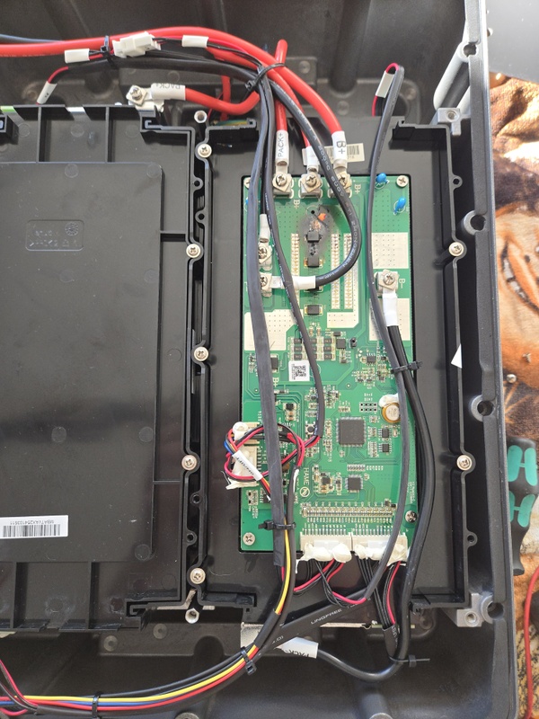

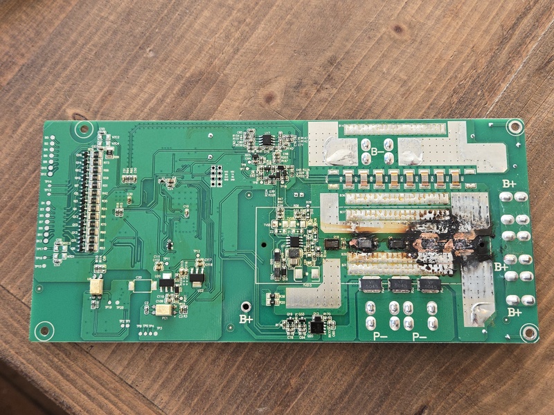

Heb de units even uit elkaar gehaald. De onderste batterij kon ik zo loshalen. de batterij onder de hoofdunit was bijna met geen mogelijkheid los te krijgen. Na een hoop getrek de unit los gekregen. Blijkt dat de connectors gesmolten zijn.
Leverancier gebeld en gemaild. die mag een oplossing verzinnen.

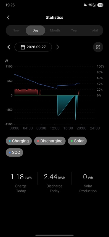

Afbeeldingslocatie: https://tweakers.net/i/MRebIRtwmAjeAGoyxtC6sFcXYm0=/x800/filters:strip_icc():strip_exif()/f/image/DisBYgACPxUgLmKaNdJnegAz.jpg?f=fotoalbum_large
Misschien moeilijk te zien, maar wat er lijkt te gebeuren is dat steeds wanneer de batterij op 100% is, de Venus A maximaal gaat ontladen naar 95% terwijl hij solar productie afknijpt, om daarna weer tot 100% te laden vanaf de panelen en te herhalen. Dat lijkt me idioot gedrag - heel veel extra cycli zo op maximale capaciteit. Ik had verwacht dat de batterij standaard overschot zou terug gaan leveren bij 100%, en dat 'surplus feed-in' alleen zorgde dat hij al eerder dan bij 100% zou gaan doorsturen naar het net. Maar nee dus?
Als ik surplus feed-in uit zet, krijg ik dit:
Afbeeldingslocatie: https://tweakers.net/i/9RiLiYiHBZ6yiHTqf2DmOzXIX5c=/x800/filters:strip_icc():strip_exif()/f/image/Y3TfjH94Vldf3GEQWdRJ0uJz.jpg?f=fotoalbum_large
Dan wordt er dus helemaal niets meer doorgezet zodra de batterij 100% is, en worden de panelen afgeknepen.
Is dit gedrag by design? Werkt het bij anderen wel zo als bij @WillemD61, en wat zijn jouw instellingen?

Misschien moeilijk te zien, maar wat er lijkt te gebeuren is dat steeds wanneer de batterij op 100% is, de Venus A maximaal gaat ontladen naar 95% terwijl hij solar productie afknijpt, om daarna weer tot 100% te laden vanaf de panelen en te herhalen. Dat lijkt me idioot gedrag - .
Laatst had ik ook spontaan zo'n fenomeen, zonder aanleiding volgens mij.
Bij mij was het opgelost door de Venus A uit te zetten en de stekker losgekoppeld voor een hele nacht. De volgende dag was dit probleem verdwenen en tot nu toe niet meer gezien.

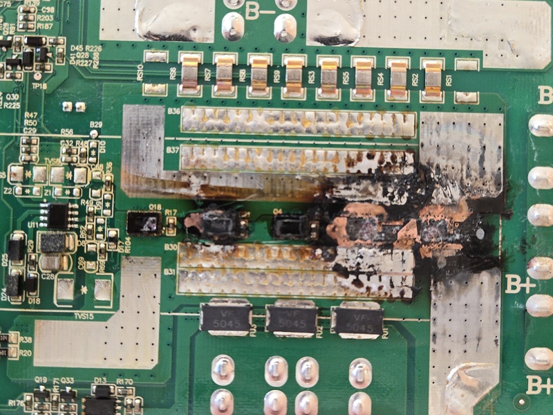

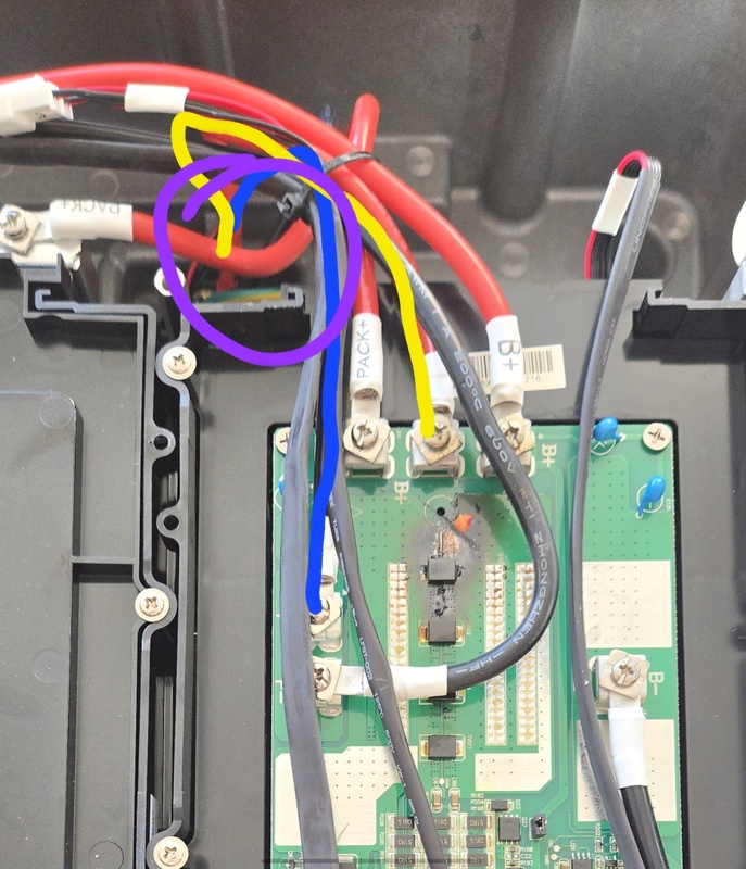

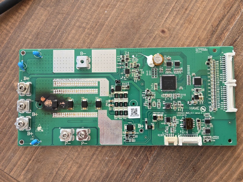

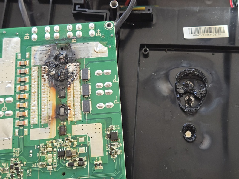

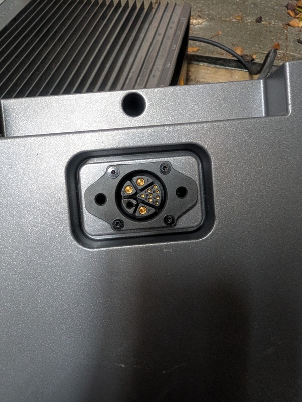

Ik kan jullie vertellen: het smeltprobleem is bij vervangende sets niet opgelost. Set nummer 1 is bij mij gesmolten na een maand of 2 , set nummer 2 heeft het nooit gedaan (laadde op, maar ontlaadde nooit meer), set nummer 3 is na een maandje nu dus ook gesmolten. (ik heb ze met een schroevendraaier en een plamuurmes van elkaar af moeten wrikken, want het zat aardig aan elkaar gesmolten.)
Afbeeldingslocatie: https://tweakers.net/i/YVyL8b5JpDByJhl7-kfmv0ilyz4=/x800/filters:strip_icc():strip_exif()/f/image/S6VWfN7zHsRzC0ca35b2Nd0G.jpg?f=fotoalbum_large
Afbeeldingslocatie: https://tweakers.net/i/Lqw3TkypYF1rlmAPBTTdgLVRPI4=/x800/filters:strip_icc():strip_exif()/f/image/zxiM74S95zXe8zUeCwfEnv4W.jpg?f=fotoalbum_large
Mid-Limb, 2-ond-1-kap, 1965, 133m2, 4800wp + 4200wp GoodWe, 67m2 VVW, etage: 4 rad + 7 m2 VVW, 1 Quatt, Mit Heavy 5KW + 3.5KW, Toon 1, elec koken, CV uit, VVW mengt niet, 'oud' dubbel glas, isolatie RD 1.5 - 2.5, 2x Sf 800+ met 2400WP
  • Avenger 2.0
  • Laatst online: 17:52
Avenger 2.0
onlinaius schreef op dinsdag 8 september 2026 @ 11:49:
Volgens mij heeft dat probleem (net zoals bij Zendure) meer te maken met slechte quality control (slechte krimp verbindingen aan connector ofzo) dan een slechte batch batterijen, connectoren, etc. Een beetje de mentaliteit als het defect gaat ruilen we dan wel om of in beste geval kopen ze een nieuwe/andere.

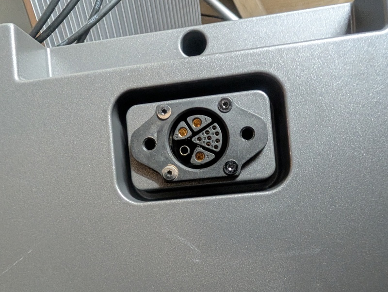

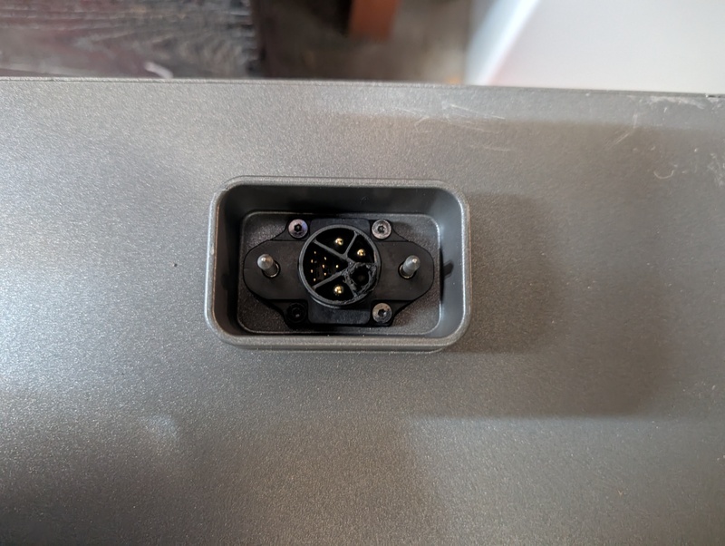

Ik krijg nog steeds weerstand van de verkoper van mijn accu („wacht twee weken om te zien of Marstek dit kan oplossen, dan praten we verder”), maar ondertussen heb ik nog meer problemen ontdekt met mijn Venus A-accu:
- De hoofdbatterij start daadwerkelijk op als deze uit de stack wordt verwijderd
- Bij twee van de batterijen waren de connectoren aan elkaar gesmolten
- Een derde batterij (aangesloten op de twee die aan elkaar waren gesmolten) heeft onzichtbare schade waardoor de hoofdbatterij niet opstart als deze op de stack is aangesloten.
Ik zit nu op 50% capaciteit en hoop dat Marstek en/of de verkoper dit zullen oplossen.

Lekker dan, dat ding is gewoon stuk.

nlee schreef op donderdag 10 september 2026 @ 21:17:
Dat maakt het wel makkelijker, die gesmolten connectoren gaat Marstek tenslotte niet op afstand oplossen.
Ik heb vandaag te horen gekregen dat ik na 2 maal omruilen mijn geld terug ga krijgen (opluchting). Nu nog wachten op een goede aanbieding van de Solarflow 800 plus units die ik wil inzetten om de 6 kWh Venus A te vervangen.

.Frank schreef op maandag 7 september 2026 @ 15:18:
Mijn Venus A gedraagt zich heel anders dan wat jij hier laat zien. Er hangen 4 zonnepanelen aan en hij staat op modus 'Self Consumption'. Als ik 'surplus feed-in' heb aan staan, dan doet hij dit:
Dat is inderdaad heel ander gedrag. Zoals gezegd heb ik de self consumption modus nog niet veel gebruikt. Zodra ik daar meer ervaring mee heb zal ik het laten weten.
Wat was je verbruik tijdens de bovenste grafiek? Was er continu ruim overschot aan zonneenergie ? Als je net wel of net geen overschot had op die middag zou het het gedrag kunnen verklaren.

Als ik het goed zie blijft bij mij de SOC op 98% als surplus feed-in aanstaat (zonder self consumption mode) en wordt de productie dan doorgeleverd aan het huisnet.
Ik kan me zo voorstellen dat surplus feed-in gecombineerd met self-consumption een ander (vreemd) gedrag laat zien omdat dan de p1 een rol gaat spelen.

onlinaius schreef op woensdag 2 september 2026 @ 10:04:
Ik had (en heb) 2 uitbreidingsbatterijen. Ik heb begrepen dat het smelten altijd plaats vind tussen de basisunit en de eerste uitbreidingsbatterij.
Ik had een volledige stapel (5 uitbreidingen + 1 basiseenheid). Mijn smelting vond elders plaats.
6 - Venus A
5 - OK
4 - Defect / zorgt ervoor dat de stapel niet meer opstart
3 - Connector gebroken / onderdeel zit vast aan #2
2 - Gesmolten
1 - Onderste deel van de stapel, werkt normaal

Tot slot: ik heb ook een reactie op mijn zorgen over smeltende connectoren. Daarover schrijven ze:
Regarding the melting of the interface between the VenusA device and the battery pack, this was caused by the terminals' contact resistance increasing and generating heat due to some battery packs being stacked unevenly when connecting the battery packs. This is a rare occurrence.
Ik heb gevraagd om verduidelijking van wat 'being stacked unevenly' betekent. Bedoelen ze basically 'user error' - onvoorzichtig gestapeld en iets verbogen? Herkennen jullie je daarin, @onlinaius en @nlee?

"Regarding the melting of the interface between the VenusA device and the battery pack, this was caused by the terminals' contact resistance increasing and generating heat due to some battery packs being stacked unevenly when connecting the battery packs. This is a rare occurrence."
Mogelijk bedoelen ze het, stapelen/ uit elkaar halen, van de units als ze niet geheel uit staan. Als er nog een spanning verschil over de connector staat, zeker bij DC, krijg je vonkjes en dus beschadiging van deze connectie.
Dit verhoogt de overgang weerstand van deze connecties en dus het verlies over de connectie met warmte ontwikkeling als gevolg.(IxIxR)
Denk dat je de units direct op de plek moet zetten en er dan van af moet blijven.
Is bij zonnepanelen bekent dat als je de connector wilt loshalen je dit in het donker moet doen om beschadiging van de connecties te vermijden.

Ross11 schreef op zaterdag 19 september 2026 @ 12:06:
Het is nog een stapje verder. De accu’s moeten waterpas, goed aansluiten, kaarsrecht en vlak op elkaar gestapeld worden. De connectoren moeten blijkbaar 100% rondom over de volle lengte contact maken. Wanneer dit niet goed is, is het vermogen te hoog over de punten waar het wel contact maakt (gevolg oververhitting) of is er een weerstand bij de overgang waardoor er ook hitte ontstaat.
Wanneer ik dan verder ga denken, dan zou een vies contact, of zelfs een eenvoudige haar, of stof, vet, whatever in het contact al een dermate weerstand kunnen veroorzaken dat het te heet gaat worden.
Als ik lees wat andere bronnen lees dan moet iedere unit dan ook door twee personen boven op de andere geplaatst worden, zodat je altijd recht naar beneden gaat bij het plaatsen.

Maar ga je niet altijd recht naar beneden door de pinnen en de vierkante ring er omheen? Volgens mij kan dat dan alleen maar recht? (of je moet het echt over hele kleine afwijkingen hebben, maar eigenlijk zegt dat al dat het systeem verkeerd ontworpen is: dan had er een beter stapelsysteem op moet zitten.

WargamingPlayer schreef op zaterdag 19 september 2026 @ 13:28:
Waar baseer je deze conclusie op? Alleen op het woord unevenly?

Je zou het zo theoretisch kunnen opvatten maar het lijkt me dat er in de praktijk altijd wel een marge zal zijn hoe groot de afwijking van "recht" mag zijn, maw wanneer het "uneven" wordt. Anders is het echt een fout ontwerp. Zoals al gezegd zorgen de nokken en inkepingen op de units sowieso er al voor dat het niet heel scheef gedaan kan worden.
Ik vraag me wel af wat Marstek bedoelt met "rare occurence". Hoeveel procent/promille mag het zijn voordat het ophoudt "rare" te zijn? Als "de magazijnen vol staan" met defecte units lijkt het al niet meer "rare" te zijn
  • Ross11
  • Laatst online: 21:04
Denk zelf dat de problemen met de connector mogelijk te wijten kan zijn aan 1 van de volgende, of allemaal :) oorzaken.
Te geringe klemkracht van de femalel connector, test gezien met goedkope (China) Wago connector die prima werkte binnen de normale grenzen maar daarboven snel opgaven door deze geringe aandruk kracht.
Te korte pennen waardoor het contact vlak te klein is.
Inferieur materiaal van deze pennen en female connector met hoge overgang weerstand.
Zijn ook wel waarschuwing bekend van het gebruik van goedkope stekkerdozen en wandcontact dozen waar de klemkracht te gering was en daardoor bij hogere vermogens brand kunnen veroorzaken.

Gerepareerd nog niet gek veel, maar inmiddels wel een unit opengemaakt die het bekende probleem heeft (luide pop waarna alles uitvalt)
Dit zijn foto's van de BMS er is iets doorgebrand wat zelf de plastic onderplaat tot letterlijk aan de accu cellen is doorgebrand.
Ik ben benieuwd of hier iemand meer verstand heeft van PCB design en mij kan vertellen of dit veilig is of zelfs mogelijk is om te repareren (eigen gebruik ergens achter in de schuur natuurlijk)

  • mrottjers
  • Laatst online: 20-11 23:16
Nou, en ik ben dus ook slachtoffer van de gesmolten pinnen. Na ongeveer 3 maanden probleemloos draaien begin van de week storing. Niet goed ontladen alleen nog laden op zonnestroom. Firmware update gepusht gekregen en advies om paar dagen te laten staan, zonder pv of AC, zodat helemaal ontladen is. Dan kan het BMS zichzelf herstellen. Dat was het dus NIET! Ik heb een A met 2 extra accus, bij alle 3 de units dezelfde pin weggesmolten. Mijn unit stond op max 800 watt ingesteld.

Tjaarsveld schreef op vrijdag 25 september 2026 @ 21:46:
Ik ben geen expert maar dat ziet er serieus end-of-life uit. Het zal niet voldonde zijn om alleen een componentje te verniewen. Het hele circuit lijkt zwaar aangetast.

Hoe ziet de connector er uit aan de binnenkant van de kast?

Welke connector ?

WillemD61 schreef op vrijdag 25 september 2026 @ 22:23:
Ja ben ik ook bang voor. Mocht er iemand toevallig een hebben met een ander defect dan neem ik die graag over, altijd leuk om in de verloren uurtjes met gevaarlijke accus te knutselen ;)

De connector tussen batterij en de Venus hoofd unit.

  • Tjaarsveld
  • Registratie: Oktober 2018
  • Laatst online: 20:48
WargamingPlayer schreef op zaterdag 26 september 2026 @ 11:26:
Niet echt een goede foto van gemaakt maar dit is hoe de kabels lopen naar de BMs

  • WargamingPlayer
  • Registratie: Mei 2025
  • Laatst online: 17:06
Tjaarsveld schreef op zaterdag 26 september 2026 @ 13:01:
Dan is dit waarschijnlijk uitgetikt doordat er ergens kortsluiting is ontstaan. Waarschijnlijk in de connector. En dan zie je ook het zwakke punt, er zit geen DC zekering in.
Als ik het zo zie is het als volgt:
  1. Connector geen goed contact of slechte montage.
  2. Wordt heet en gaat smelten.
  3. Geheel maakt kortsluiting.
  4. PCB naar de klote.
Het lijkt er op dat dit bij laden gebeurt anders waren de accu’s in rook opgegaan.

  • Th1x4nG
  • Laatst online: 16:37
Ben in het buitenland, batterij was niet bereikbaar. Ik zie nu dat ze net weer online gekomen is en NOM aan het houden is, maar geen idee wat er in tussentijd gebeurd is.
17 kWh op het net gezet vandaag, maar kennelijk niet in de batterij.
En ook ontladen terwijl de zon er al was? :unsure: Afbeeldingslocatie: https://tweakers.net/i/DflP6t2tCA-oV9uA4qpPdyJFs60=/x800/filters:strip_icc():strip_exif()/f/image/EgShRQGoubCJB9Jmt5OeajAX.jpg?f=fotoalbum_large

  • mrottjers
Ross11 schreef op zaterdag 19 september 2026 @ 22:26:
Ik begrijp dat er bij een groot aantal mensen weerstand is tegen het openen van de unit ivm garantie. Maar als ik alle problemen, inclusief die bij mezelf, zie met de connector op de uitbreidingsaccu vraag ik me af of het niet beter is de 3 stroompennen te vervangen door vaste kabels. Of als alternatief stekkers met verbindingen die de stroom die er loopt wel aan kunnen. Ik zie bijvoorbeeld de Phoenix Contact 1441143, Wel een dure oplossing dan.
Iemand een idee welk type connector daarvoor beter gebruikt zou kunnen worden?
  • WargamingPlayer
mrottjers schreef op dinsdag 29 september 2026 @ 16:24:
Veels te licht, tot 20A. Ik weet niet wat er zoal in zo een accu pack zit. Masr je moet rekenen dat er makkelijk 50-100A door heen gaat.

- De nieuwe modules passen relatief los in elkaar
- De vervangende Venus A heeft een ander icon in de app

Th1x4nG schreef op zondag 27 september 2026 @ 19:28:
Woensdagavond 22u30 is de stroom uitgevallen. Omdat ik zelf op vakantie ben, heb ik een vriend van mij laten langskomen donderdagochtend. De hoofddifferentieelschakelaar (300 mA) was afgesprongen.
Dat is nog nooit eerder gebeurd. Er stond ook niet veel aan nu we weg zijn, dus het enige dat ik kon verdenken was de batterij.
Vriend heeft de batterij proberen opstarten maar dat balkje met accustatus op de voorkant kwam nooit tevoorschijn, batterij schakelde zichzelf na ongeveer een minuut uit. 2x geprobeerd en dan heb ik gezegd om maar gewoon de batterij uit te trekken.
Is het waarschijnlijk dat de 300 mA er zou uitknallen door de batterij? Ik zou denken enkel de zekering. Maar gezien de rare toestanden de dag ervoor, lijkt het mij ook niet onmogelijk?
Tijd om garantie te claimen? Ik wil eigenlijk gewoon m'n geld terug en hoef geen vervanging voor deze troep. Heb intussen zelf een elektrische auto gekocht dus kan geen kwaad om te investeren in een nieuwe hybride omvormer en een serieuze batterij.
Grootste vraag zal zijn of de printplaat niet te beschadigd is om te herstellen. Als in een kortsluiting intern door het doorbranden / ontploffen van de componenten. Zou er persoonlijk men tijd niet meer insteken en kijken of ik geen donor Venus A kan vinden met nog een goede BMS waar de omvormer bv van ontploft is.

Th1x4nG schreef op vrijdag 2 oktober 2026 @ 17:07:
Dacht dat bij mij ook de diff gesprongen was en bij volgende pogingen ook de zekering eens.
Als je geld terug wil of een andere batterij moet je proberen met de leverancier een deal te maken. Marstek China via de App zal je enkel een vervangunit bezorgen.

Dit kun je niet verzinnen... De vervangende Venus A die ik onder garantie had gekregen, begaf het binnen 12 uur nadat ik hem had aangesloten.
Het enige goede nieuws is dat de oorspronkelijke Venus A die ik had, toch nog bruikbaar bleek te zijn nadat de drie defecte modules waren verwijderd. Ik heb nu een volledig bruikbare stack, maar het belooft niet veel goeds als ze niet eens een werkend exemplaar kunnen leveren als vervanging via RMA.
Dat is wel pech hebben. Welke firmware had je erop gezet en hoe gebruikt (met of zonder PV)? Ook met een knal geëindigd of op een andere manier?
