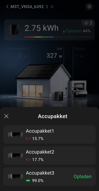

De laatste dagen regeert mijn set Venus A van drie sets vreemd. Opladen tot 95% en daarna plusminus 450 W verder laden, dat was normaal, nu echter gaat hij bij 98% sterk terug in laadvermogen tot 60 Wat. Begrijpelijk duurt het dan vreselijk lang alvorens de ene set vol is en die andere twee staan nog steeds op 90 % te wachten tot ze aan de beurt zijn. zijn er meer mensen met een dergelijk probleem?
  • Avenger 2.0
  • Laatst online: 09:13
pa3gmi schreef op dinsdag 6 oktober 2026 @ 15:28:
Nooit zo gedrag gezien of gelezen. Lijkt me ergens een limitatie door BMS. Al eens celvoltages met BLE tool uitgelezen? En anders best eens ticket voor openen bij Marstek.

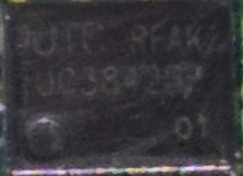

  • Tjaarsveld
  • Registratie: Oktober 2018
  • Laatst online: 14:29
Defect Venus C gevonden
Lijkt om R200 en U16 te gaan
Afbeeldingslocatie: https://tweakers.net/i/IdvaXHul7tjB9h1mvDHh1HYt6mo=/800x/filters:strip_icc():strip_exif()/f/image/0UZ7VpQ6bX04oMb80y9Mk9ww.jpg?f=fotoalbum_large
Afbeeldingslocatie: https://tweakers.net/i/49uKN5bVXdxWLbX32IW0UXs-Xic=/800x/filters:strip_icc():strip_exif()/f/image/8o9uabr5VPQvMaYeOQsVcgfC.jpg?f=fotoalbum_large
De R200 lijkt om deze
Afbeeldingslocatie: https://tweakers.net/i/E6bNnXC8WjL29o5UL-TggFze84k=/800x/filters:strip_icc():strip_exif()/f/image/gs6OfhC1H1QC8Yr29j8Pm4Tg.jpg?f=fotoalbum_large
En de U16 lijkt op deze
Afbeeldingslocatie: https://tweakers.net/i/ElLS4kw67IUCGvdy1DuzrFYJxcQ=/x800/filters:strip_icc():strip_exif()/f/image/zjfmCAPlPSkQhynhSHtecWsJ.jpg?f=fotoalbum_large
  • WargamingPlayer
  • Registratie: Mei 2025
  • Laatst online: 02:29
Tjaarsveld schreef op donderdag 8 oktober 2026 @ 20:54:
R200 zou kunnen. De U16 is een ander verhaal.
Haal de print (voorkant en achterkant) door Gemini of een andere AI. Dan kan die nagenoeg bepalen wat de componenten zouden moeten zijn.
[ Voor 6% gewijzigd door WargamingPlayer op 08-10-2026 21:08 ]

  • Tjaarsveld
WargamingPlayer schreef op donderdag 8 oktober 2026 @ 21:02:
U16 is een ander verhaal als in dat je niet goed kan zien wat er op staat of dat de gene die ik stuurde een ander type is ?
Overigens heeft AI mij met hardware nog nooit echt goed geholpen, meestal kom ik op onzin uit
[ Voor 10% gewijzigd door Tjaarsveld op 08-10-2026 21:30 ]
  • WargamingPlayer
Tjaarsveld schreef op donderdag 8 oktober 2026 @ 21:25:
U16 kan van alles zijn, maar waarschijnlijk is de stroom door de weerstand te groot geworden of is er kortsluiting geweest. Een dergelijke weerstand wordt vaak gebruikt om de stroom te meten in een circuit. Dat hij kapot is kan het volgende betekenen:
  • Er is kortsluiting geweest;
  • Er is een diode of Mosfet ergens defect in het circuit (door kortsluiting, of oorzaak van de kortsluiting);
  • Te hoge stroom.
Het kan zijn dat de IC die daar zit (U16) mee is gegaan door een kortsluiting of een dermate hoge spanning over R200 heen dat de twee meetpolen in het IC (als hij daarvoor bedoeld is) het IC hebben opgeblazen.
Maar is allemaal speculatie.

Welk IC is U16?
De opdruk op je foto is helaas niet scherp genoeg om betrouwbaar te lezen. Kun je de tekst overtypen zoals jij hem ziet? Met een loep en een zaklamp schuin erop gaat dat meestal beter. Dan is het type te achterhalen. Hetzelfde geldt voor de opdruk op Q5. R200 is makkelijk: 1 ohm in dezelfde maat, dat is overal te krijgen.

Dit is super hulpzaam bedankt
Ik heb voor de IC rond gekeken op het board en ik denk dat deze het zelfde is
Helaas is alles bedenkt met een caoting dus blijft het wat lastig leesbaar.
Afbeeldingslocatie: https://tweakers.net/i/YlMf3LEmmCm_arknet9g_fYHAGE=/800x/filters:strip_icc():strip_exif()/f/image/2gTbacVqb4TEE23Fryb0FOzk.jpg?f=fotoalbum_large
Ik ga volgende week even aan de gang met het doormeten van de onderdelen.

Tjaarsveld schreef op zondag 11 oktober 2026 @ 23:25:
Afbeeldingslocatie: https://tweakers.net/i/BzNqb_d5MFan2GXqqhtpBGB5J40=/800x/filters:strip_exif()/f/image/FzRXEOeOw158SA6R4Cxv30OI.png?f=fotoalbum_large Lijkt dit onderdeel te zijn, alleen is de form wat anders heb ik het idee
Mocht iemand een beter idee hebben dan hoor ik het graag

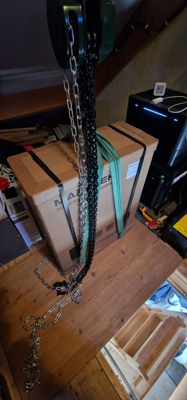

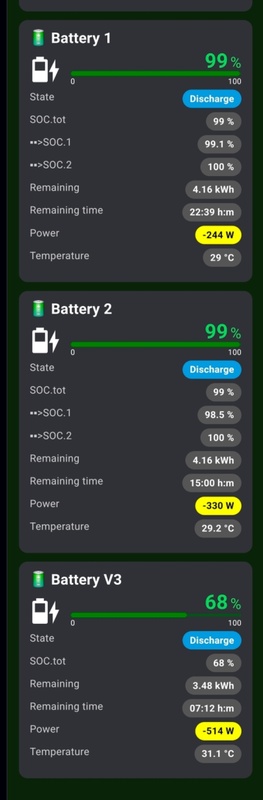

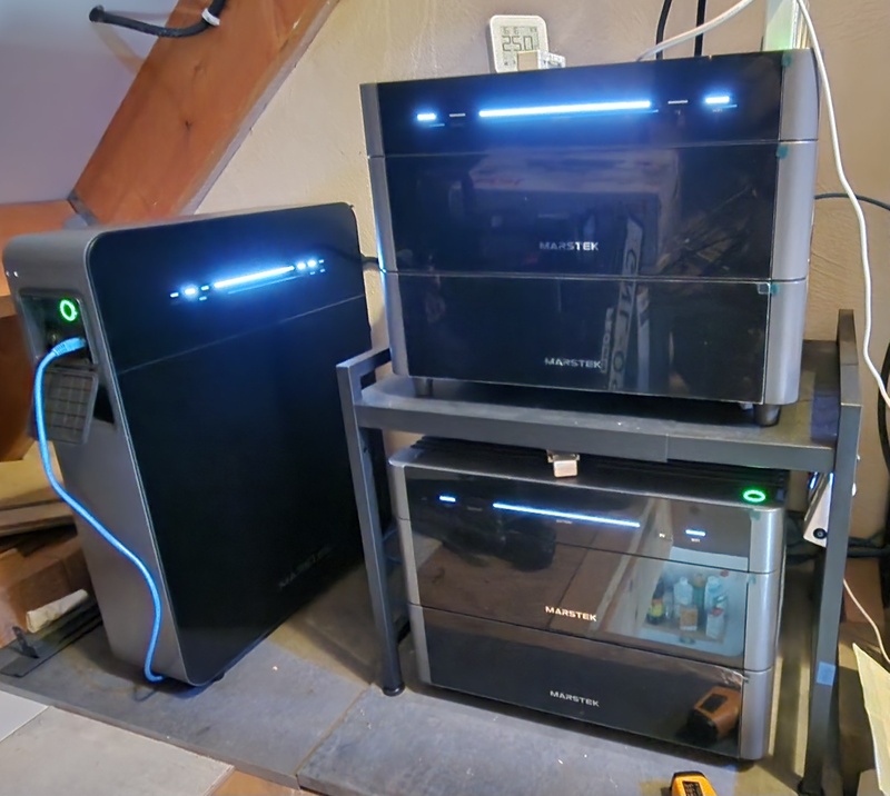

Even een V3 geinstalleerd 😁Afbeeldingslocatie: https://tweakers.net/i/vo7xQncG_MT0jrV2E9OWiOT13JY=/x800/filters:strip_icc():strip_exif()/f/image/ixpCrAeCb4SgptMltZEeswL6.jpg?f=fotoalbum_large
Afbeeldingslocatie: https://tweakers.net/i/dtUTrdTjlHIC5cJr2NHSF9ICWl0=/x800/filters:strip_icc():strip_exif()/f/image/ZFgvh4eakj1LRUk6ibeoRlN2.jpg?f=fotoalbum_large
Afbeeldingslocatie: https://tweakers.net/i/NJtGIOM3sX40awpqU0TY6KuJxxs=/800x/filters:strip_icc():strip_exif()/f/image/UzoKSByi2vmJPwkPjH4JJyOP.jpg?f=fotoalbum_large
Afbeeldingslocatie: https://tweakers.net/i/4eBCzFAZIa95KtmXovddE8KIewg=/x800/filters:strip_icc():strip_exif()/f/image/1I5kcsZr2DlhMoYbjROCIB7T.jpg?f=fotoalbum_large
🔋Marstek Nodered-UI---☀️SMA Power Ctrl---🧊Printables
  • WillemD61
  • Registratie: Maart 2023
  • Laatst online: 14:14
Dat is heel wat gewicht bij elkaar. Ik hoop dat je houten vloer sterk genoeg is.
[ Voor 9% gewijzigd door WillemD61 op 15-10-2026 21:58 ]

SatScan schreef op zondag 11 oktober 2026 @ 17:18:
Goud waarschijnlijk niet maar mooi gevonden!
Dat past precies bij wat je zag: de accuspanning komt binnen, maar de besturing wordt niet wakker. Het stukje dat je hebt omcirkeld, bij de gele transformator, is de hulpvoeding. Die maakt van de accuspanning de lage spanningen voor de processor. Valt die uit, dan reageert er niets meer, ook S1 niet.
Wat er waarschijnlijk is gebeurd
In zo'n hulpvoeding werken drie onderdelen samen: U16 is het stuur-IC, Q5 (de zwarte transistor rechts naast R200) is de schakelaar, en R200 (1 ohm) meet de stroom door die schakelaar. Het gebruikelijke verloop bij dit beeld: Q5 gaat kortsluiting, er loopt ineens een enorme stroom door R200 en die brandt door. Via dezelfde weg krijgt U16 de volle spanning op zijn pootjes, en dat overleeft hij niet. Het gat in de behuizing van U16 wijst daar ook op.
Mijn tip: vervang niet alleen R200 en U16
Als Q5 ook stuk is, gaan de nieuwe onderdelen bij de eerste keer aanzetten meteen weer kapot. Controleer daarom eerst:
  • Q5: meet met de diodestand. Bijna 0 tussen drain en source, in beide richtingen, betekent kortsluiting en dus vervangen. Tussen gate en source hoort ook geen doorgang te zijn. Liefst los gesoldeerd meten, want andere onderdelen op de print kunnen de meting beïnvloeden.
  • De kleine weerstanden tussen U16 en Q5 (R198, R199, R205). De weerstand naar de gate van Q5 gaat vaak mee. Kijk of de gemeten waarde klopt met de opdruk.
  • D47 en D51: in de diodestand de ene kant op doorgang, de andere kant niet.
  • De condensatoren rond U16 (C149, C156) op kortsluiting.
  • R207 en de andere onderdelen aan de voedingskant van U16.
Welk IC is U16?
Je vraag waar je de hulpvoeding kunt meten
Die is eigenlijk beantwoord: de hulpvoeding is precies wat er kapot is. Na de reparatie meet je de uitgang over de elco's aan de andere kant van de gele transformator. Daar hoort een stabiele lage spanning te staan, vaak ergens rond 12 tot 15 V. Daarna volgen de kleinere spanningen voor de processor (5 V en 3,3 V).
De eerste keer aanzetten na de reparatie
Als je een labvoeding met stroombegrenzing hebt: sluit de print daar eerst op aan (bijvoorbeeld 48 V, begrensd op 100 tot 200 mA) in plaats van direct op het accupakket. Zit er dan nog ergens kortsluiting, dan brandt er niets door en zie je het meteen aan de stroom.
Veiligheid
Koppel het accupakket los voordat je gaat solderen. 52 V met de stroom die zo'n pakket kan leveren is niet te onderschatten.
Succes, ben benieuwd hoe het afloopt

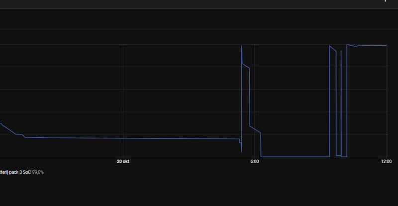

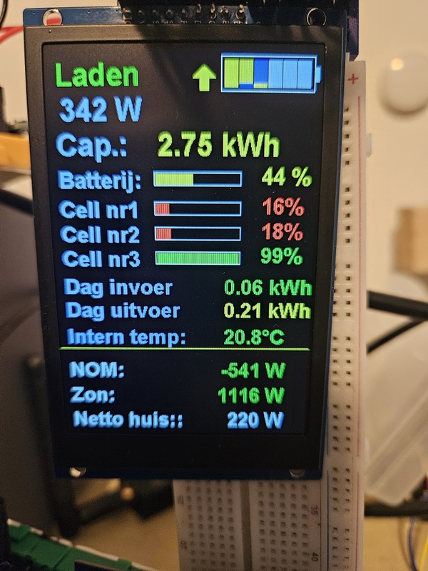

De dag waarvan je weet dat die gaat komen.
Resetten geprobeerd, aan-uit fabrieks instellingen ed
CT prima.
Pakket 3 van 17% naar 99% 1 en 2 blijven op 15 en 17 staan.
Pakket 3 draait en lijkt vol op 99% maar kan niet is van 17 naar 99 gegaan in een paar minuten met een invoer van 60W.
Word denk ik een garantie geval. :(
Staat op handmatig maar dat is een probeersel helpt niks.
Afbeeldingslocatie: https://tweakers.net/i/mSvoRNzHCC24974G7FVuUEVuuv4=/x800/filters:strip_icc():strip_exif()/f/image/LOes4H61t0httZjimpsoI9cR.jpg?f=fotoalbum_large
Afbeeldingslocatie: https://tweakers.net/i/MXPCfmxqjVgF8zAMsosX3y0xPE4=/x800/filters:strip_icc():strip_exif()/f/image/p1CVPGcRPw3kfvDbPxANPeUk.jpg?f=fotoalbum_large

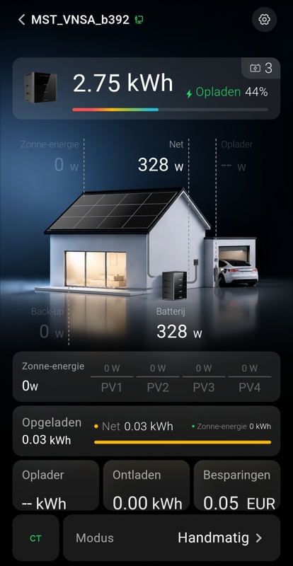

  • Ross11
  • Laatst online: 13:53
Afbeeldingslocatie: https://tweakers.net/i/QmzwsOB1vofTsX-TxaVQL_A_E9Q=/800x/filters:strip_exif()/f/image/2txmq58o8eMHLaPbeSlJmuYA.png?f=fotoalbum_large Zit wel een raar iets in, pakket 3 gaat rond 05.00 naar 5% en dan naar 100% volgens naar 0% en gaat om 09.00 tussen 0 en 100 jojootjes doen om op 99% te blijven staan.
Ross

Ross11 schreef op dinsdag 20 oktober 2026 @ 11:55:
CT prima.
Al geprobeerd te destacken om te kijken of de connectoren toevallig gesmolten zijn?

  • pa3gmi
  • Registratie: Mei 2026
  • Laatst online: 22-10 13:56
Bovenstaande bij mij ook geweest, eindeloos opladen en de andere pakketten blijven staan waar ze staan. Inmiddels is bij mij de hoofdunit van de venus A stuk gegaan een korte plof en de 16A zekering er uit. Was aan het laden met 1000W als ik in Homeassistant en Grafana kijk zie ik dat dit gebeurd is bij omschakelen van ene unit naar andere. inmiddels via app om vervanging gevraagd. dit gaat echter allemaal ontzettend langzaam. Al eerder was een pakket stuk gegaan maar dat is ook nog niet geleverd. Garantie is fijn maar dan moet er ook snel worden gereageerd op een garantie aanspraak, tenslotte heb ik die batterijen niet voor de lol hier staan.
Wat dan wel hielp was met de groene knop uitzetten even wachten en weer aanzetten, dan gin hij een volgend accupack laden.

  • Ross11
onlinaius schreef op dinsdag 20 oktober 2026 @ 12:40:
Connectoren zien er prima uit. Twee uur uit elkaar gewacht en weer gemonteerd geen verschil.
Ross
  • DSSW
  • Registratie: Januari 2025
  • Laatst online: 15:01
Ross11 schreef op dinsdag 20 oktober 2026 @ 15:39:
Heb je batterijpak herstelling al geprobeerd?
BMW I5 E40 / EV lader Wallbox / 15KWpiek PV verdeeld over 5 SMA / Warmtepomp 14KW / Boiler 300l / 3 x Marstek Venus E 5.12kwh V157.1/216 + 1 x Venus A V149.119.109 / HBC control via HWP1 + Marstek control CT002 V124 / 3 fasen net
  • Ross11
DSSW schreef op dinsdag 20 oktober 2026 @ 15:49:
Zeker geeft aan dat alles goed is.
Pakket 3 staat nu te ontladen.
Alles werkt gewoon maar heb maar 1 pakket ipv 3.
Twee blijven star op ca 16% staan.
Mogelijk een balanceer probleem van de cellen.
Heb via de AI van Thuisbatteijen een ticket aangemaakt.
Wordt vervolgd :)
Ross
  • Hijdaar95
  • Laatst online: 24-10 18:31
Ross11 schreef op dinsdag 20 oktober 2026 @ 17:58:
Wordt vervolgd :)
Zelf zou iK die twee pakketten er niet tussen laten, lijkt me (brand) gevaarlijk.
