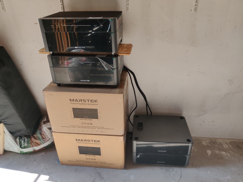

  • ravenstein
  • Laatst online: 27-11 08:45
Ik krijg ook amper reactie meer, moest een startup video uploaden (wat overigens een foutmelding geeft bij uploaden) heb het maar op YouTube gegooid en de link in de support aanvraag mee gestuurd.
Beide leveranciers die ik heb aangeschreven hebben nog niet gereageerd (ik geef ze nog even ivm vakantieperiode).
Tot die tijd staat het er zo bij:
Afbeeldingslocatie: https://tweakers.net/i/1PSXrPEzGN2xgglOtBtAogEMH1E=/800x/filters:strip_icc():strip_exif()/f/image/so8MyH51aNLIIfDu6zX0GftK.jpg?f=fotoalbum_large
[ Voor 9% gewijzigd door ravenstein op 25-07-2026 10:39 ]

Ik heb zojuist de nieuwe basisunit ontvangen.
Opvallend is dat de eindplug volledig anders is dan bij de voorgaande 2 basisunits.
Onder is de oude, boven is de nieuwe.
Ik twijfel bijna of er niet wat fout is gegaan met die nieuwe.
Ik ben wel benieuwd. Is er iemand die hier meer verstand van heeft, en kan aangeven wat er qua gebruik anders gaat zijn? Persoonlijk zou ik denken dat de 2 pinnen die er in zitten alleen communicatiepinnen zijn, ik neem aan dat de elektriciteit door de 4 dikkere pinnen stroomt. Zie ik dat verkeerd? En als dat wel klopt, ga ik dan functies missen als ik deze eindplug gebruik?
De unit staat nu in ieder geval netjes op te laden, puur nog als basisunit, morgen proberen met de extra units er onder.
IAfbeeldingslocatie: https://tweakers.net/i/gpGhvjJv_8pEptcrii7o9-zA4SE=/x800/filters:strip_icc():strip_exif()/f/image/deyF673UjsYh88JSnKKPjxdy.jpg?f=fotoalbum_large
[ Voor 29% gewijzigd door onlinaius op 03-08-2026 11:56 ]
Mid-Limb, 2-ond-1-kap, 1965, 133m2, 4800wp + 4200wp GoodWe, 67m2 VVW, etage: 4 rad + 7 m2 VVW, 1 Quatt, Mit Heavy 5KW + 3.5KW, Toon 1, elec koken, CV uit, VVW mengt niet, 'oud' dubbel glas, isolatie RD 1.5 - 2.5, 2x Sf 800+ met 2400WP

I[Afbeelding]
De eindplug (oud type) ligt bij mij gewoon nog in het doosje, de rubber afsluit stop zit er op. Staat binnen en droog en werkt gewoon.
Denk dat de afsluitplug meer te maken heeft met het waterdicht maken van de unit.
Ross

onlinaius schreef op maandag 3 augustus 2026 @ 11:14:
Volgens mij is dat enkel gedaan zodat de pinnen aan de andere zijde minder snel gaan oxideren als je nadien toch een batterij zou toevoegen.

Ross11 schreef op maandag 3 augustus 2026 @ 12:29:
Heb je extra batterijmodules er onder zitten, of is het puur de basisunit? (want bij mij moeten er morgen (als de enkele basisunit werkt) 2 uitbreidingsbatterijen onder.)
Avenger 2.0 schreef op maandag 3 augustus 2026 @ 12:34:
Ik heb er niet al teveel verstand van, dus je zou zomaar eens gelijk kunnen hebben.

onlinaius schreef op maandag 3 augustus 2026 @ 13:59:
Heb er twee uitbreiding units onder totaal 6.24 kWh maar je kunt de plug natuurlijk gewoon installeren op de onderste kan geen kwaad denk ik en geeft een extra afdichting, zoals Avenger 2.0 al schreef, tegen corrosie, maar hier niet gedaan.
[ Voor 7% gewijzigd door Ross11 op 03-08-2026 14:25 ]

Ross11 schreef op maandag 3 augustus 2026 @ 14:21:
Dank je! Ik was even bang dat de eindplug nodig was om de uitbreidingsunits te kunnen gebruiken, maar dat is dus gelukkig niet het geval.
Dan ga ik (als de batterij vandaag alles goed doet) morgen de uitbreidingsunits proberen.

Overigens nog een update van mijn defecte Venus A (met kortsluiting). Ik heb inmiddels een nieuwe unit ontvangen. Al met al heeft het 2,5 week geduurd.

Mijn vervangende is ook na ongeveer 2 weken afgelopen maandag aangekomen. 3 maal is scheepsrecht, en deze werkt zover nog goed (hoewel nog steeds af en toe wat onverklaarbaar, maar vaak moet je dan even wachten en dan gaat het wel goed). Hopelijk gaat alles nu wel goed, hoewel ik nog steeds mijn twijfels heb, mijn vertrouwen is de Venus A is niet bepaald hoog na 2 kapotte units.

Marstek A (4.24kwH) is deze nacht uitgevallen, draaide sinds januari zonder noemenswaardige problemen. Hoofdzekering was deze morgen uit. Terug aanleggen lost het niet op. Knopje on/off bovenzijde indrukken: gedurende 1 minuut brandt de groene led in die knop en dan gaat deze weer uit. Geen enkele activiteit en ook geen led-aanduiding frontzijde. Geen connectie meer met de app (toont offline). Lijkt er dus op dat deze echt defect is. Als ik de 230VAC uitplug heb ik zelfde gedrag. Iemand een gelijkaardig probleem al gehad of nog een tip?
  • Cubico
  • Registratie: Januari 2023
Die van mij liep ook vanaf Januari en op 800W redelijk soepel. 1200W en later 1500W gaf de nodige problemen maar hij liep. Nu levert die van mij max 85W ook al vraag ik manueel 800W. Ben bezig met ondersteuning maar dat schiet niet op. Had liever dat in een keer stuk gaat, dan krijg je hopelijk direct een nieuwe, ik moet nu veel testjes doen die nergen toe lijden.
Panasonic 7kW J-Series, Solar 5040Wp, 1 Marstek venus A + 1 extra accu, totaal 4,2 kW, HW P1.
  • Funnyman
  • Laatst online: 05-11 21:15
KOLA schreef op donderdag 13 augustus 2026 @ 09:44:
Zelfde gehad. Vervanging aanvragen.
  • onlinaius
  • Laatst online: 23:42
onlinaius
Ik zou m ook even destacken, om te kijken of de connector tussen de basisunit en de uitbreidingsbatterij toevallig ook is gesmolten.
  • Avenger 2.0
  • Laatst online: 08:46
Avenger 2.0
Funnyman schreef op donderdag 13 augustus 2026 @ 10:21:
Hier ook en dan mail gehad dat aanvaard was voor omruiling en me zouden doorsturen en binnenkort email gingen sturen voor aanvraag te starten.
Pas week later dat ik door had dat ze die email gelijktijdig gestuurd hadden, dus zeker je mailbox goed nakijken :+
  • KOLA
  • Registratie: Januari 2026
  • Laatst online: 10-11 19:15
onlinaius schreef op donderdag 13 augustus 2026 @ 10:36:
de stekker tussen de batterijen ziet er normaal uit, er ruikt ook niets verbrand. Ik wilde wel de ronde powerstekker van 230VAC er even afhalen om te checken maar dat lukt mij niet. Er zit een soort vergrendeling op maar als ik deze indruk en recht achteruit trek krijg ik de stekker er toch niet uit.
Ofwel is er misschien iets gesmolten in die stekker?
Iemand info hoe ik deze kan verwijderen want om in doos te geraken voor vervanging moet deze stekker er wellicht af
  • tweeek
  • Laatst online: 22:04
tweeek
Marstek venus V3.0
KOLA schreef op donderdag 13 augustus 2026 @ 12:51:
Er zitten 3 gaatjes , 2 om de stekker uit elkaar te kunnen halen en 1 om de stekker los te koppelen, die vaak onder zit .
7 x 440 WP zuiden, Solis mini 3000-S6 / App bedienbaar, 45km ligier, HW P1, Marstek venus V3 & V1 5,12kWh V158 / BMS216 APP V1.6.75 , A+++ , Etna inductie 4pits, 80 liter boiler masterwatt E-smart, Duco WTW/ventilatie zonneplan dynamisch schultenbraü
  • onlinaius
onlinaius
tweeek schreef op donderdag 13 augustus 2026 @ 13:04:
Maar het klopt dat het 1 grote doffe ellende is om die stekker er af te krijgen. Ik heb het nu ook 2x gedaan, en beide keren had ik echt het idee dat ik de connector fysiek ging beschadigen.
  • tweeek
tweeek
Marstek venus V3.0
onlinaius schreef op donderdag 13 augustus 2026 @ 13:12:
Afbeeldingslocatie: https://tweakers.net/i/K8Ekl39Q7xPYc4Z8twUEpNq3gXw=/x800/filters:strip_icc():strip_exif()/f/image/F8yVKBEQ8kxgsaeo2RE1z4zz.jpg?f=fotoalbum_large
Ja als het ook nog aan de onderkant zit en je bent dat vergeten is het een heel gedoe :)
  • KOLA
tweeek schreef op donderdag 13 augustus 2026 @ 13:16:
ok, thx is gelukt om stekker er af te halen met wat extra duw en trekwerk. Aangemeld bij Multi Solar en zij geven aan dat er vervanging/reparatie is aangevraagd bij Marstek en dat dit normaal een 2 tal weken kan duren :-(
  • tweeek
tweeek
Marstek venus V3.0
KOLA schreef op donderdag 13 augustus 2026 @ 19:20:
Sluit even plan van aanpak goed met je dealer, want vaak moet je zelf een verzoek voor vervanging doen, en wanneer je dat gedaan hebt eventueel hou dan de mail in de gaten want er komt geen bericht in de app als het een en ander goed bevonden word door marstekenergy.
Geduld zul je even moeten hebben maar dat maakt de vervanging vaak wel weer goed :)
