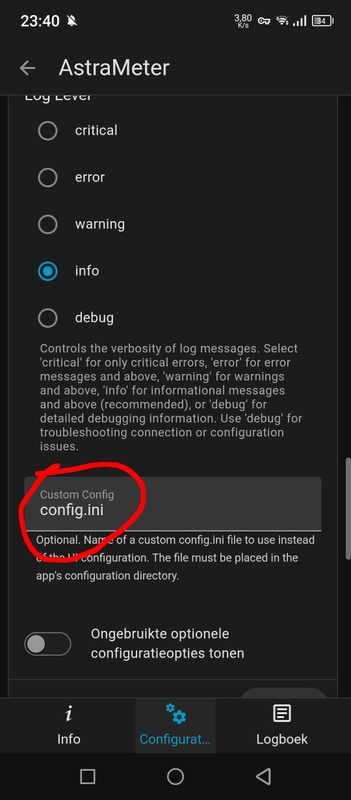

Voor geavanceerde gebruikers zijn er community-projecten die andere energiemeters kunnen emuleren:
  • AstraMeter (voorheen B2500 Meter) — emuleert diverse meters specifiek voor Marstek; draait in HA, Docker of standalone. Werkt alleen in Auto- en AI-modus. ⚠️ Controleer of eenheden correct staan (kW vs W). Versie 2.0 is uit (de develop-branch is niet meer nodig) en AstraMeter draait nu ook op een ESP32 via ESPHome, als zelfbouw-CT002.
  • uni-meter — geavanceerd project voor veel bronnen; vereist programmeerkennis
  • Shelly Pro 3EM Emulator (Homey) — gebruikt HomeWizard P1-data en simuleert Shelly Pro 3EM (door Tweaker @Ellroe32)

  • NoFate
  • Laatst online: 20:47
Dit is een zeer goede basis config om te starten met de Astrameter, moet je doen via een custom.ini file , en die droppen in je addon config folder, wel even nog de stappen doen voor je HWP1 meter
24
25
26
27
28
29
30
31
32
[GENERAL]
DEVICE_TYPE = ct003
THROTTLE_INTERVAL = 0
DEDUPE_TIME_WINDOW = 0.9
DEADBAND = 3
SMOOTH_TARGET_ALPHA = 0.9
[CT003]
CT_MAC =
UDP_PORT = 12345
ACTIVE_CONTROL = True
MIN_EFFICIENT_POWER = 600
EFFICIENCY_ROTATION_INTERVAL = 900
EFFICIENCY_SATURATION_THRESHOLD = 0.65
BALANCE_DEADBAND = 50
SATURATION_ALPHA = 0.07
EFFICIENCY_FADE_ALPHA = 0.3
[HOMEWIZARD]
IP = 192.168.0.29
# Token must be obtained once via POST /api/user while pressing the device button
# curl -k -X POST https://192.168.0.29/api/user -H "X-Api-Version: 2" -H "Content-Type: application/json" -d '{"name": "local/my-app"}'
# curl -k -H "Authorization: Bearer xxxxx" -H "X-Api-Version: 2" https://192.168.0.29/api
TOKEN = xxxx
SERIAL = xxxx
[MQTT_INSIGHTS]
BROKER = 192.168.0.17
PORT = 1883
USERNAME = xxxx
PASSWORD = xxxx

NoFate schreef op vrijdag 8 mei 2026 @ 15:17:
Doe het dan even handmatig? Het staat toch allemaal duidelijk beschreven??
Ja gedaan maar niet iedereen is zo handig ;). als je iets op github aanbied dan verwacht je dat die blauwe knop werkt maar loop je vast.

NoFate schreef op vrijdag 8 mei 2026 @ 14:56:
24
25
26
27
28
29
30
31
32
[GENERAL]
DEVICE_TYPE = ct003
DEADBAND = 3
[CT003]
CT_MAC =
UDP_PORT = 12345
[HOMEWIZARD]
IP = 192.168.0.29
TOKEN = xxxx
SERIAL = xxxx
[MQTT_INSIGHTS]
PORT = 1883
USERNAME = xxxx
PASSWORD = xxxx
Ik ben een beginner in home assistant en dit soort dingen, maar ik heb het zo aangepakt.
power_input_alias: >-
sensor.p1_meter_vermogen_fase_1, sensor.p1_meter_vermogen_fase_2,
sensor.p1_meter_vermogen_fase_3
power_output_alias: ""
device_types: ct003
throttle_interval: 0
wait_for_next_message: true
marstek_auto_register_ct_device: true
marstek_mailbox: ****
marstek_password: ****
min_efficient_power: 0
efficiency_rotation_interval: 900
log_level: info
Wat is het voordeel om Homewizard via de ip te benaderen?

obed112 schreef op vrijdag 8 mei 2026 @ 17:16:
device_types: ct003
log_level: info
Maar dat is via de configuratie en niet via config.ini?
Homewizard via de ip werkt vele malen sneller dan via de interne HW integratie. De batterij loopt dan altijd achter de feiten aan.

  • obed112
  • Laatst online: 08-11 10:59
Druppeltje_ schreef op vrijdag 8 mei 2026 @ 18:36:
Dit is inderdaad via de standaard configuratie, de 3 batterijen hebben een paar seconden nodig om te reageren inderdaad. Het is wel een enorme verbetering met de ct003 want die maakte er een zootje van. Laden ontladen, met de ene batterij de andere opladen, er gebeurde vanalles maar geen nul op de meter. Ik heb afgelopen nacht de meter wel op nul gehad, dankzij de Astra meter, overdag loopt die op deze manier inderdaad wel een paar seconden achter de feiten aan.
Ik zal kijken of ik wijs kan worden uit de config.ini. Home assistant ben ik gaan gebruiken omdat ik op een bepaald moment niet meer wist waar ik welke automatisering had opgeslagen en ik zat was van alle verschillende systemen. Ik heb geen ict achtergrond, met gemine en copilot, stel ik dingen in bij ha om tot het gewenste resultaat te komen.
🇳🇱 3x Marstek V3 - 5.12 kWh | V149| HW p1 | HW smart plugs | HA | HBC |

  • NoFate
Ik meen me te herinneren dat Tom ook gezegd had dat hij nu websocket connectie had naar HA toe... Dus als je niet zou werken met een HW meter, dan heb je denk ik geen vertraging... Indien je koppelt met HW via een entiteit , dan idd wel, want de HA integration doet idd 5 sec polling
  • Druppeltje_
  • Registratie: Juni 2025
  • Laatst online: 21:52
Druppeltje_
obed112 schreef op vrijdag 8 mei 2026 @ 19:06:
Ik heb ook totaal geen ict ervaring. En de config.ini is hier tot stand gekomen met trial and error. Uiteindelijk de laatste finetuning gedaan door een config.ini van een medetweaker te bekijken. Maar dat waren echt de laatste details. De standaard config kom je al een heel eind.
Mercedes GLE 350de / EV lader Easee + equalizer/ PV 4000Wp Oost + 7200Wp West / 2x MT Venus 5,12kW V158.1 BMS V216 CT003 Astrameter / HW P1 / Raspberry Pi + Home Assistant + Shelly Walldisplay X2/ 3x Tosot airco / Segway Navimow H800

Druppeltje_ schreef op vrijdag 8 mei 2026 @ 19:25:
Ik ga toch even mijn best doen om je config.ini werkend te krijgen. Nog even een paar vragen daarover.
  1. HW token, is dat wat ik online kan vinden die met curl https://<IP ADDRESS>/api/user --insecure -X POST -d '{"name": "local/cool-new-app"}' moet aanmaken?
  2. serial, gewoon het serie nummer van de p1 meter?
  3. Heb je de p1 op een vast ip gezet?
  4. 4.MQTT_Ingsights, was is daar precies de bedoeling van, waarom moet dat worden ingevuld en toevoegd?
TOKEN = xxxx
SERIAL = xxxx
[MQTT_INSIGHTS]
PORT = 1883
USERNAME = xxxx
PASSWORD = xxxx

obed112 schreef op vrijdag 8 mei 2026 @ 22:09:
TOKEN = xxxx
SERIAL = xxxx
[MQTT_INSIGHTS]
PORT = 1883
USERNAME = xxxx
PASSWORD = xxxx
Die token heb ik ook wel even moeten bekijken moet ik eerlijk bekennen. Als leek gewoon even het stappenplan van Homewizard zijn website zelf gevolgd. Daar is dat beetje in Jip en Janneke taal uitgelegd. Mqtt insights is niet essentieel voor de werking van de astrameter, maar zorgt ervoor dat je wat gegevens kan nakijken. Is puur voor monitoring, niet voor de werking. Serial is inderdaad de nummer die je ook in de HW app kan terugvinden. Je kan deze ook opvragen zoals je dat met de token doet, maar die van de app is identiek.

Druppeltje_ schreef op vrijdag 8 mei 2026 @ 22:13:
2026-05-08 23:26:45 INFO:astrameter:Starting web server...
2026-05-08 23:26:45 INFO:astrameter:Web server started on 0.0.0.0:52500
2026-05-08 23:26:45 INFO:astrameter:Web server started successfully
2026-05-08 23:26:45 INFO:astrameter:Applying power transform (multiplier=[1.0], offset=[7.0]) to HOMEASSISTANT
2026-05-08 23:26:45 INFO:astrameter:Home Assistant WebSocket connected to supervisor
2026-05-08 23:26:45 INFO:astrameter:Home Assistant: authenticated
2026-05-08 23:26:45 ERROR:astrameter:Home Assistant: no entity IDs configured for subscription
2026-05-08 23:27:15 INFO:astrameter:Retrying powermeter test in 5 seconds...
Dit komt nu in het logboek, moet ik in de normale configuratie nog wel steeds de id van de 3 fasen invullen? Of is er iets anders wat ik verkeerd doe?

obed112 schreef op vrijdag 8 mei 2026 @ 23:30:
Config.ini invullen bij configuratie. Dat overschrijft alles wat daar ingevuld staat, dus eigenlijk maakt het überhaupt niet uit wat er al ingevuld staat. Config.ini heeft voorrang wanneer in gebruik.Afbeeldingslocatie: https://tweakers.net/i/gb5rj_4BEp-s1QCdnASDlgUZzq8=/x800/filters:strip_icc():strip_exif()/f/image/kdub8lCG8OG9YGAZIPYNuunm.jpg?f=fotoalbum_large

Druppeltje_ schreef op vrijdag 8 mei 2026 @ 23:39:
Config.ini invullen bij configuratie. Dat overschrijft alles wat daar ingevuld staat, dus eigenlijk maakt het überhaupt niet uit wat er al ingevuld staat. Config.ini heeft voorrang wanneer in gebruik.[Afbeelding]
Goedemorgen, bedankt voor je hulp tot nu toe, ik loop nog wel even tegen het volgende aan, wanneer ik in het standaard configuratie bestand dit niet invul sensor.p1_meter_vermogen_fase_1, sensor.p1_meter_vermogen_fase_2, sensor.p1_meter_vermogen_fase_3 dan werkt die niet. Ik heb de token getest in Terminal op de Macbook en ik krijg uitput dus weet zeker dat de token van de hw p1 werkt.

obed112 schreef op zaterdag 9 mei 2026 @ 07:59:
Je moet NIETS invullen in de UI, alleen. Config.ini invullen ... Dan neemt die alles over wat je invult in de ini file, daar definieer je de HWP1 gegevens met de juiste SN en Token, die je kan opvragen via de curl commands... Als je dan de Astrameter opstart, dan zie je wel de nodige info of hij de data kan opvragen van de P1... Dan paar min geduld hebben en je batterijn gaan je Astrameter vinden, wel je echte CT ontkoppelen... Als je geen echte CT hebt. Moet je eenmalig een fake CT aanmaken. Staat beschreven

NoFate schreef op zaterdag 9 mei 2026 @ 08:13:
Tekst even verwijderd omdat sommige mijn post te lang vonden.
Astrameter werkt inmiddels, met hw p1 op ha met de config ini, super bedankt allemaal voor jullie hulp.

obed112 schreef op zaterdag 9 mei 2026 @ 08:26:
Mijn config.ini heet astrameter.ini
Dit staat er in de file. Op de plekken van de ** staan mijn gegevens uiteraard.
[GENERAL]
DEVICE_TYPE = ct003
DEADBAND = 3
[CT003]
CT_MAC =
UDP_PORT = 12345
[HOMEWIZARD]
IP = 192.168.50.5
TOKEN = ****
SERIAL = ****
[MQTT_INSIGHTS]
BROKER = mqtt://core-mosquitto
PORT = 1883
USERNAME = *****
PASSWORD = ****
Zorgt voor de volgende uitkomst
2026-05-09 08:23:36 INFO:astrameter:Starting web server...
2026-05-09 08:23:36 INFO:astrameter:Web server started on 0.0.0.0:52500
2026-05-09 08:23:36 INFO:astrameter:Web server started successfully
2026-05-09 08:23:36 INFO:astrameter:Applying power transform (multiplier=[1.0], offset=[6.0]) to HOMEASSISTANT
2026-05-09 08:23:36 INFO:astrameter:Home Assistant WebSocket connected to supervisor
2026-05-09 08:23:36 INFO:astrameter:Home Assistant: authenticated
2026-05-09 08:23:36 ERROR:astrameter:Home Assistant: no entity IDs configured for subscription
2026-05-09 08:24:06 INFO:astrameter:Retrying powermeter test in 5 seconds...
2026-05-09 08:24:41 INFO:astrameter:Retrying powermeter test in 5 seconds...
2026-05-09 08:25:16 INFO:astrameter:Retrying powermeter test in 5 seconds...
2026-05-09 08:25:51 INFO:astrameter:Stopping web server...
2026-05-09 08:25:51 INFO:astrameter:Web server stopped
2026-05-09 08:25:51 ERROR:astrameter:Failed to test powermeter after 4 attempts: Timeout waiting for Home Assistant state
File "/app/.venv/lib/python3.12/site-packages/astrameter/main.py", line 84, in test_powermeter
await powermeter.wait_for_message(timeout=30)
File "/app/.venv/lib/python3.12/site-packages/astrameter/powermeter/wrappers/base.py", line 14, in wait_for_message
await self.wrapped_powermeter.wait_for_message(timeout)
File "/app/.venv/lib/python3.12/site-packages/astrameter/powermeter/homeassistant.py", line 292, in wait_for_message
raise TimeoutError("Timeout waiting for Home Assistant state") from None
TimeoutError: Timeout waiting for Home Assistant state
The above exception was the direct cause of the following exception:
File "/app/.venv/lib/python3.12/site-packages/astrameter/main.py", line 643, in main
asyncio.run(async_main(cfg, args, device_types, device_ids, skip_test))
File "/usr/lib/python3.12/asyncio/runners.py", line 195, in run
return runner.run(main)
File "/usr/lib/python3.12/asyncio/runners.py", line 118, in run
return self._loop.run_until_complete(task)
File "/usr/lib/python3.12/asyncio/base_events.py", line 691, in run_until_complete
return future.result()
File "/app/.venv/lib/python3.12/site-packages/astrameter/main.py", line 399, in async_main
await test_powermeter(powermeter, client_filter)
File "/app/.venv/lib/python3.12/site-packages/astrameter/main.py", line 102, in test_powermeter
raise RuntimeError(
RuntimeError: Failed to test powermeter after 4 attempts: Timeout waiting for Home Assistant state
s6-rc: info: service legacy-services: stopping
s6-rc: info: service legacy-services successfully stopped
Heb je de file wel op de juiste plek staan? Deze moet in de addons_config share en dan de juiste map, die van de addon... Anders pikt die hem niet op...

NoFate schreef op zaterdag 9 mei 2026 @ 08:51:
Had de file addons_config staan inplaats van in de submap. Bedankt voor de tip.
