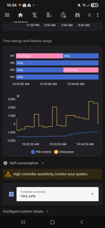

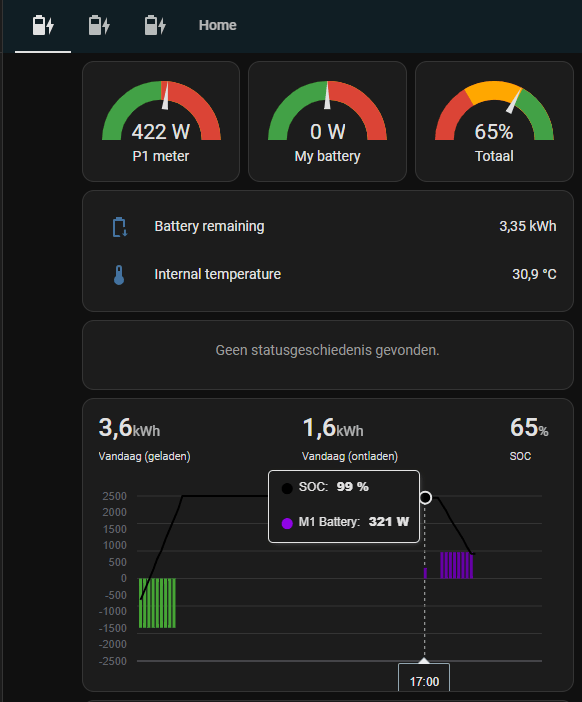

Misschien een vrij basale / domme vraag; ik gebruik home battery control (mooi gemaakt, onwijs handig) icm. 1 Marstek. Welke 'minimum price delta' houden jullie aan? Hij staat bij mij nu op 20ct, en als ik in de ochtend nog stroom over heb ontlaadt hij dat om 7 uur.
Met 20 triggert hij niet zo vaak al ik wil, met 18 wel, vaak rond 20:00. Ik heb nog een 2e accu voor nachtverbruik, het brengt meer op dan om 07:00. Maar op de dagen dat hij niet gedumpt wordt ga ik het nu wel om 7:00 doen. goed idee.
MTVenus V156 + BMSV216 + CT003 V122 Omnibattery HA integration+ Anker E1600 + 16ZP Enphase + 2ZP Anker + Quatt

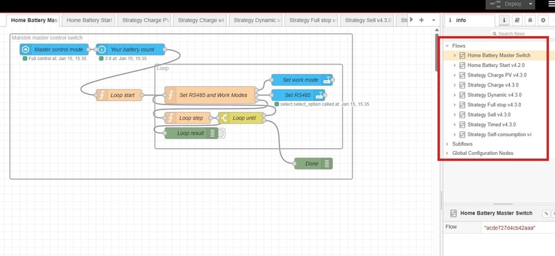

@Fr3ggel
Je kan toch de nodered flows even op non-actief zetten? Of verwijderen, ze zijn zo weer terug gezet.
Zou het niet genoeg zijn om in HBC de 'Control Mode' op 'Marstek control' te zetten? Dan doet HBC als het goed is toch niets meer?

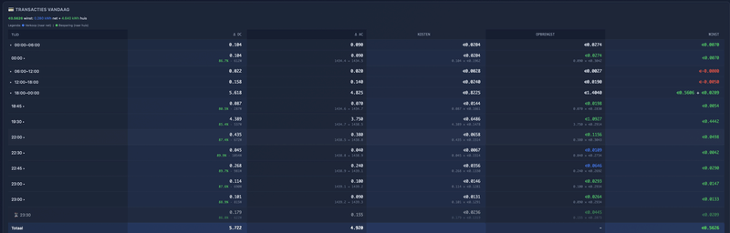

Het is een misverstand dat dynamische prijzen vanaf 2027 niet meer interessant zijn.
Vanaf 2027 ontstaat er een fundamenteel verschil tussen zelfgebruik en handel. Tot en met 2026 werden beide door de salderingsregeling grotendeels gelijk behandeld. Daarna niet meer.
Kopen/verkopen voor handel wordt inderdaad minder interessant, maar laden voor zelfgebruik blijft net zo interessant omdat het dan EPEX, EB en inkoopvergoeding vermijdt.
Een kort voorbeeld voor na 2026 (zonder salderen):
  • Laden om 14:00: netto inkoopprijs €0,15/kWh
  • Om 20:00:
    • netto inkoopprijs €0,35/kWh
    • netto verkoopprijs €0,20/kWh (-EB - inkoopkosten provider)
  • RTE 80%
Zelfgebruik
  • Koop 1 kWh voor €0,15
  • Gebruik later 0,8 kWh zelf.
  • Bespaarde netinkoop: 0,8 × €0,35 = €0,28
Voordeel: €0,28 − €0,15 = €0,13/kWh
Handel
  • Verkoop later 0,8 kWh aan het net.
  • Opbrengst: 0,8 × €0,20 = €0,16
Winst: €0,16 − €0,15 = €0,01/kWh

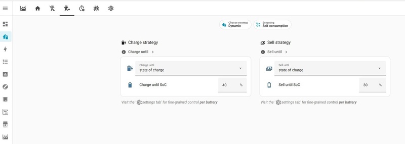

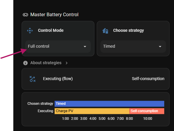

Zeer onder de indruk van HBC, Chapeau voor Bob en companen: ik leer nog steeds nieuwe dingen.
Dit heb ik ook al in discord gevraagd, maar nog geen reactie gehad.
Waarschijnlijk heb ik daar deze gedachten wat kreupel onder woorden gebracht :o , dus probeer ik het hier iets uitgebreider beschreven opnieuw.
Weet iemand hoe dit zou kunnen? Dan hoor ik het graag _/-\o_
HBC werkt bij mij nu al een tijdje via "timed". Ik heb 2 Marstek E v2 5,12 kWh, ieder op eigen fase en eigen groep, ontladen op 2500 W is mogelijk. Dynamische contract bij Zonneplan.
De basisinstelling is "self-consumption".
In de ochtend, als de prijzen nog hoog zijn, dump ik de rest van de accu-lading naar het net (period A, vanaf 07:00 uur ) met "sell" met als doel "batteries are empty"
Als dat doel is bereikt, switchen ze naar "full stop",(period B tot 14:00 uur ) zodat ik de opbrengst van mijn panelen tegen een redelijke opbrengt kan terugleveren naar het net.
Na afloop van Period B switchen de batterijen weer terug naar de basisinstelling "self-consumption". In die tijd worden de batterijen om en om weer geladen met PV .
Als die vol zijn, dan wordt het resterende overschot-PV naar het net teruggeleverd en worden, als de zon achter de horizon is verdwenen, de pieken van de avond en het verbruik in de nacht geëgaliseerd, tot de volgende morgen 07:00 uur. <REPEAT>
Maar soms wil ik 's middags geforceerd laden, als de prijzen negatief zijn. (dat zou dan Period C worden).
En soms wil ik bij extreme prijzen in de avond geforceerd verkopen. (dat zou dan Period D worden) Daarbij wil ik een andere afloop van het "sell" commando: dan wil ik ontladen tot een SOC % om de rest van de nacht door te kunnen komen en als dat doel bereikt is weer automatisch switchen naar "self-consumption"
Mogelijk ontstaan er nog aanvullende instellingen (Period D, E, etc) naar aanleiding van ontwikkelingen, bijvoorbeeld lage prijzen in de winternacht, etc.
Dus ook bij het "charge" commando een mogelijk ander afloop na bereiken van het doel.
Ik heb dus twee vragen:
  1. hoe kan ik het einde van de "sell" periodes anders laten aflopen?
    • een keer tot batterijen leeg zijn en dan naar "full stop"
    • een keer tot SOC % en dan naar "self-consumption"
  2. Kan er een of meer extra Periodes D, E, F, etc. worden ingelast (of naar believen worden aangemaakt?)

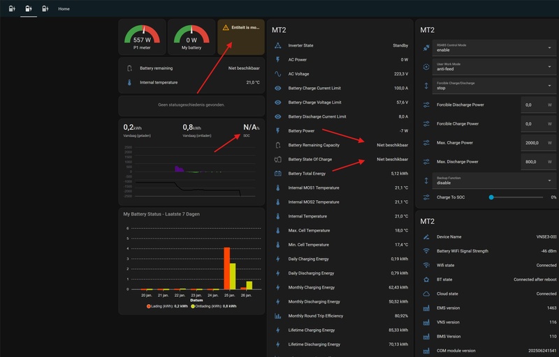

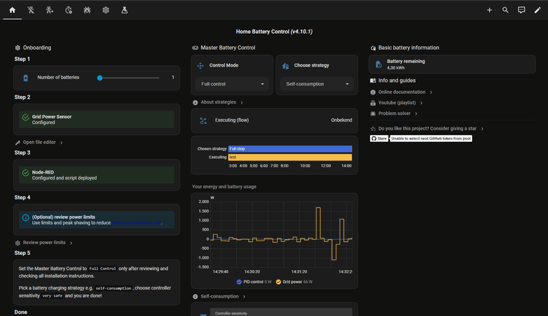

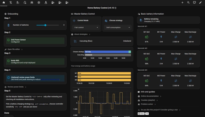

Hoi!

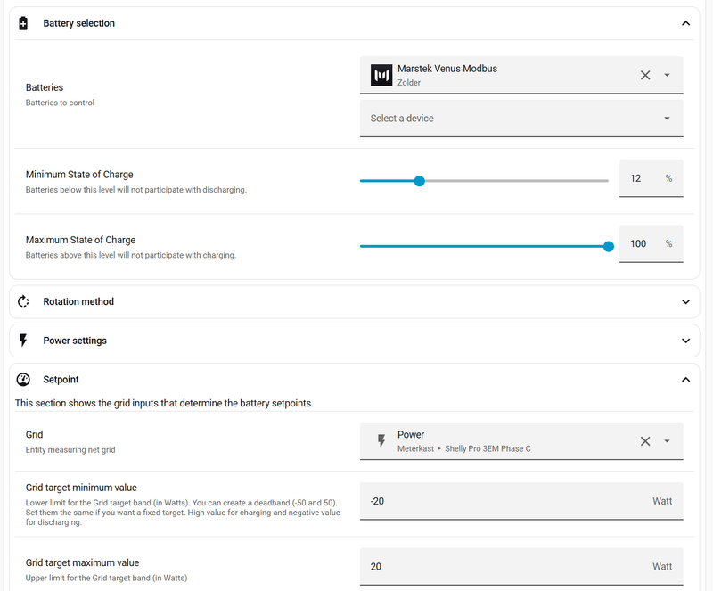

Even een update en een paar vraagjes:
- heb intussen ViperRNMC verwijderd
- heb ook een Shelly 3 Pro EM geïnstalleerd en toegevoegd aan Home Assistant, stand-alone bekeken werkt de Shelly, ik kan hem via zijn IP address benaderen, so far so good.
Maar hoe gebruik ik de Shelly als GRID sensor in HBC?
Bedankt voor alle hulp!!
Afbeeldingslocatie: https://tweakers.net/i/D7L4dNVAv4Emj13Dh6rlEK_p17g=/800x/filters:strip_icc():strip_exif()/f/image/vdJZzUr3fRdDr1koCkYFGKOw.jpg?f=fotoalbum_large
  • AUijtdehaag
AUijtdehaag
@iPanini
HBC accepteerd alleen p1 meter power en geen naam zoals L3 meter power
https://github.com/gitcod...ntrol_config.yaml#L33-L34
Dus L3 ff renamen naar p1
Maar heeft de shelly al geen sensor die total active power heet?
template:
  - sensor:
      - name: "P1 Meter Power"
        unique_id: "p1_meter_power"
        state: "{{ states('sensor.shellypro3em_xxxxxxxxxxxx_total_active_power') | float(0) | round(0) | int }}"
        unit_of_measurement: "W"
        device_class: "power"
        state_class: "measurement"
[ Voor 43% gewijzigd door AUijtdehaag op 18-07-2026 17:35 ]
  • iPanini
  • Registratie: Juni 2026
  • Laatst online: 08-11 19:10
AUijtdehaag schreef op zaterdag 18 juli 2026 @ 17:23:
@iPanini
template:
  - sensor:
Bedankt voor je hulp!

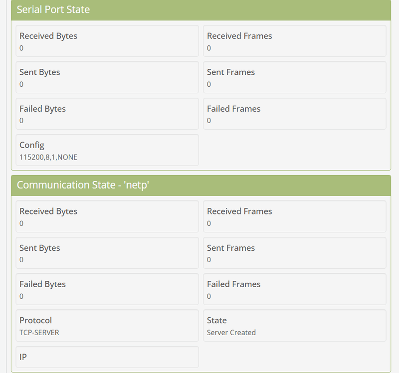

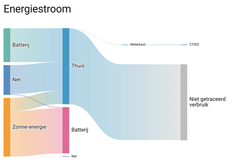

In de tussentijd al van alles en nog wat geprobeerd, met verschillende, maar meest negatieve resultaten. Ik ken er gewoon te weinig van, en dan verbrand je je vingers helaas.
Intussen ook hulp gezocht via discord via een link die ik gevolgd heb ergens van gitcodebob.

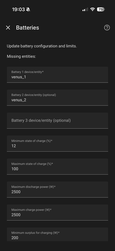

Ik heb L3 gerenamed naar p1, dus da's ok.
Nu vraag ik me het volgende af:
- Ik heb dus een CT002, maar volgens mij is dat ding defect.
- heb intussen die Shelly Pro EM3 aangekocht, dat schijnt een V2 te zijn.
Dat ding werkt, maar ik krijg hem niet aan de praat in combinatie met HBC.
Verder heb ik ook nog een SlimmeLezer van Marcel Zuidwijk. Volgens mij moet die ook daarvoor te gebruiken zijn?
Wat de Shelly entiteiten betreft:
Die heeft er een hele hoop, maar total active power staat er niet bij.
Ik heb ook degene die jij suggereert gekopiëerd en het MAC adres aangepast.
Update: (2026-07-19 15:53:42)
Ik heb in de tussentijd nog een aanpassing in de YAML gedaan, deels had ik misschien vorige comments verkeerd geïnterpreteerd, of simpelweg over het hoofd gezien.
In alle geval heb ik terug leven in de brouwerij!
Hieronder mijn house_battery_control_config.yaml
Bij het Onboarding stappen plan, heb ik nu:
Step 1 => aantal batterijen = staat op 3, echter ik krijg er slechts 1 te zijn
Step 2 => Grid Power Sensor = staat nu op groen (configured)
In de middelste kolom heb je een grafiekje met PID control en Grid power, daar zou je per batterij een balkje moeten zien, echter bij mij zie ik slechts 1 balkje..
Dus ergens klopt nog e.e.a. niet?
Hoe kan ik de communicatie met elke individuele batterij checken?
Alvast bedankt voor jullie hulp!! :X
2026-07-19 18:23:46
---------------------------- update------------------------------------------
Dank zij de fantastische hulp van de leden van tweakers.net, en dank zij de nodige aanpassingen zie ik inmiddels terug alle 3 de marsteks in HBC
Nu nog verder uitzoeken in HBC onboarding, wat ik met Step 4 kan bereiken.
(Optional) review power limits
Use limits and peak shaving to reducepeaks and overload risk.

  • iPanini
:D Dank zij de fantastische hulp van de leden van tweakers.net, en dank zij de nodige aanpassingen zie ik inmiddels terug alle 3 de marsteks in HBC
Afbeeldingslocatie: https://tweakers.net/i/DcSanzehw1SJ61RMRDwun4R0HEQ=/800x/filters:strip_exif()/f/image/CR8d2SDywgYfW8s8TKdLwtDO.png?f=fotoalbum_large

Ik heb het intussen een beetje proberen in de gaten te houden, moet natuurlijk nog veel leren begrijpen ;-)

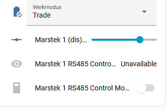

Wat ik erg vreemd vind is dat ik voor de sensoren: sensor.marstek_m1_ac_power en dan telkens dezelfde van m2, m3 op 0 zie blijven?
Wat mis ik hier?
Afbeeldingslocatie: https://tweakers.net/i/5XGE7GJPWJDsUt_FUSziP-B3Fak=/800x/filters:strip_exif()/f/image/aKrkdQNYGnWyB1aMB2czoxno.png?f=fotoalbum_large
  • AUijtdehaag
AUijtdehaag
@iPanini
De batterijen staan in stop dus 0 watt wordt er teruggeleverd / verbruikt
Heb je het dynamische deel al actief?
Anders op self consumtion zetten
Staat nu ook op peak shaving?
[ Voor 9% gewijzigd door AUijtdehaag op 19-07-2026 22:18 ]
  • iPanini
Voor zover ik kan inschatten staat self consumption actief.
Hoe check ik het dynamisch deel?
- ik heb ENTSOE gekozen, mogelijk moeten daar nog dingen ingesteld worden. (prijzen?)
- er miste ook nog "cheapest hours" van TheFes, heb ik toegevoegd.
- waar / hoe kan ik een batterij uit stop halen?
[ Voor 12% gewijzigd door iPanini op 19-07-2026 23:26 ]
  • AUijtdehaag
AUijtdehaag
Ik moet het toch even zeggen:
Tweakers is geen helpdesk voor HBC. Daar heb je de discord server voor.

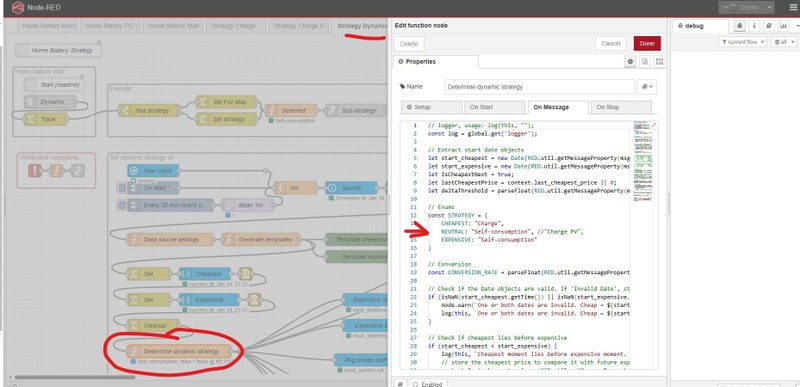

Allereerst zet de control mode eens op manual en weer terug naar full control. Er zit een bugje in dat hij bij wijziging buiten HBC niet meteen alle batterijen meepakt. (Zoals jij 2 batterijen later hebt toegevoegd)
Hie vaak refreshed de p1? Per seconde?
Draai de debug mode eens met insights aan?
Als die er langer over doet dan 1s dan is je hardware te traag.
Ik regel zelf met een 5s p1 waarde om onder de 1s verwerking te blijven.
Vaak zie je in debug mode met insights waar het mis gaat.
Afbeeldingslocatie: https://tweakers.net/i/4XoYKk2CTZtWNAU0Nr2iVGH429M=/x800/filters:strip_icc():strip_exif()/f/image/YKm9H2d0g8S2RMq8Tmy1zCcY.jpg?f=fotoalbum_large
Doe eerst de basic strategy self consumption kiezen uit de dropdown menu, voordat je een andere neemt met allerlei voorwaarden.
Ook nog geen peakshaving instellen.
De basis moet eerst kloppen, zodat je weet dat het niet aan de batterijen modbus sturing of aan de traagheid van je hardware ligt.
Ontladen doe je met Sell,
Maar ook weer afhankelijk van wat je hebt ingesteld in een ander menu.
Tot zover het nachtelijk advies.
  • iPanini
Hoi,
Nogmaals bedankt om me al zover vooruit te helpen! Respect & dank!
Even een update, zoals je van voor je nachtelijke interventie weet, schijnt dus de sensor.marstek_m1_ac_power van de 3 batterijen geen waarde terug te leveren, waardoor in HBC de waarde "power" niets binnenkomt.

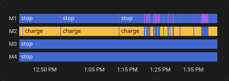

Mijn systeem is gisteravond in self consumption strategie de nacht in gegaan.
Wat ik ook zie, is dat de middelste van de 3, die staat op fase B, die is nu (2026-07-20 12:23:01) wel quais totaal ontladen (12,6%).
De m1 en de m3 staan dus nog in de stop modus.
Vandaag dus niet zoveel zon, maar volgens mijn SolarEdge appje is er met onze luttele 10 paneeltjes, 3.5 kWp, toch een opbrengst van 8,35 kWh.
Ik heb dus de indruk dat e.e.a wel aan het werk is, maar dat ik in alle geval m1, en m3 aan het werk moet zien te krijgen, niet?
Wat ik ook nog wil regelen is er voor zorgen dat de marsteks een vast IP address krijgen.
Ik gebruik Pi-Hole, maar ik denk dat die geupgrade moet worden, en mijn bedoeling was om 2x een intel nuc te regelen met daar dan Proxmox op, en daar dan weer HA en Pi-Hole in, met backup naar 2de systeem.
Maar zover ben ik nog niet, en dat zal nog wel een paar weken kosten...
Afbeeldingslocatie: https://tweakers.net/i/_5Kdd5_Tb6hiM8OlojFer2KY7-I=/fit-in/4000x4000/filters:no_upscale():strip_exif()/f/image/FajW2r0RfsU8HDSTo5oeqn2v.png?f=user_large
Afbeeldingslocatie: https://tweakers.net/i/TYZ9QVsqoAcJPKxtaShsXurkwsQ=/800x/filters:strip_exif()/f/image/ibEGP4M7EMDvFpknogOTMAVW.png?f=fotoalbum_large
[ Voor 12% gewijzigd door iPanini op 20-07-2026 12:55 ]
  • iPanini
Wat ik zo even zie, en voor zover ik het correct begrijp staat jouw PID regeling trager dan de mijne.
Ik zag gisteren dat je dat ergens kon instellen, maar weet niet waar?
Ik vind de PID presets wel terug in Node-RED, maar daar blijf ik effe lekker af!
In de insights modus, zie ik wel een tweetal dingen waar ik me vragen bij stel:
m1 en m3, not enable.
Lijkt dan toch nog een RS485 probleem?
Wat denken jullie?
Afbeeldingslocatie: https://tweakers.net/i/pLopP2gmjPOyQ3nZtpvjOaBnkC8=/fit-in/4000x4000/filters:no_upscale():strip_exif()/f/image/LOh4Nu0AcpGXSrLWRLwpXvQU.png?f=user_large
Afbeeldingslocatie: https://tweakers.net/i/wAnlo0R60MXKbWtez7EZiUB4V0U=/fit-in/4000x4000/filters:no_upscale():strip_exif()/f/image/2jixnRxXv16hm81Pes6a1vyp.png?f=user_large
  • iPanini

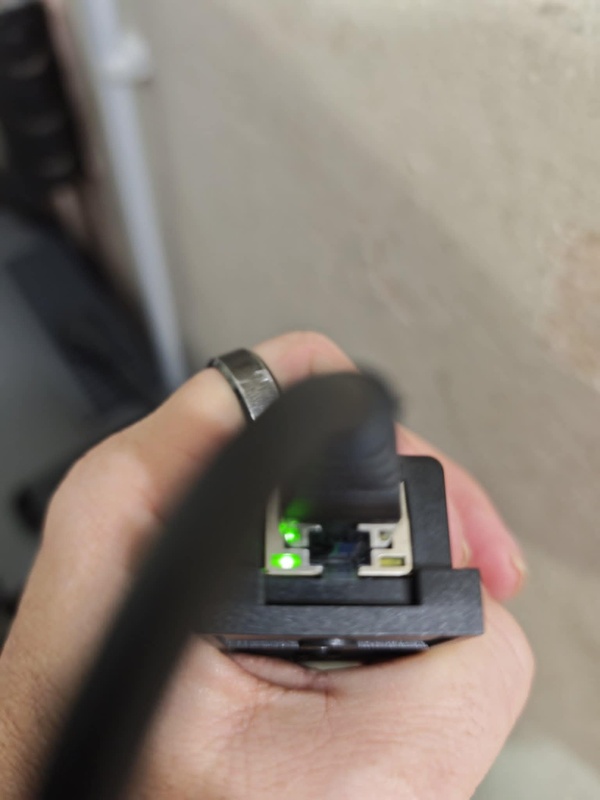

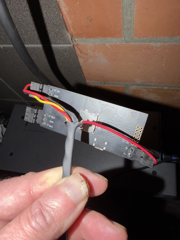

Nog een keer bij de batterijen gekeken en aan de TCP/IP kabels gemorreld, op het switchje zag ik voor het morrelen sowieso netwerkactiviteit.
Na het morrelen terug in HBC, zie ik dat nu M1 en M2 ook aan het dischargen zijn.
Ik heb ook nog even via terminal de batterijen gepingd en ook met nc -vz 192.168.1.220 502 de communicatie getest, en die was voor alle 3 connection refused, wat me lijkt te kloppen aangezien ze verbonden zijn met HBC.
En ik zie nu ook bij M1 en M3 de Power waarden verschijnen. M2 heeft Power 0 W, maar dat kan kloppen want die staat op 15%. En als ik me niet vergis is M2 intussen een ietsje bijgeladen wat die stond daarnet op 12.7% (om 12:12h) en nu leven we 13:12, dus 1 uur later.
Ter info:
Eerder had ik al bij max charge 800 W en max discharge 2500 W per batterij ingegeven.
Dat is ingegeven door het BE capaciteitstarief, m.a.w mijn streven zou optimaal zijn om de GRID power zoveel mogelijk te limiteren tot 2.5 kW.
Kunnen we nu peak shaving proberen?
En hoe zorg ik er nu voor dat wat van de PV binnenkomt gebruikt wordt om de Marsteks te laden?
Alvast bedankt voor alle hulp!!

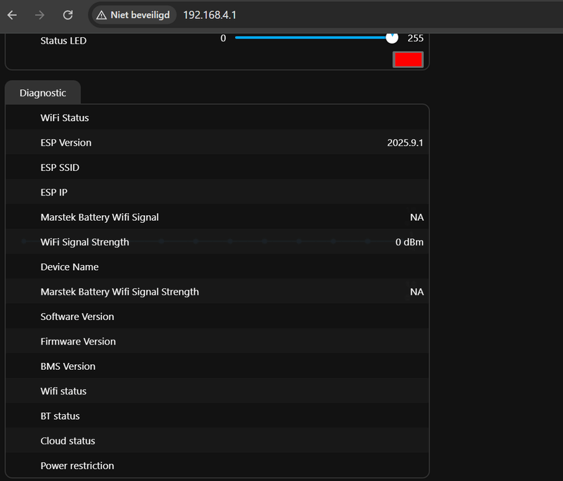

Waar kan ik een versie vinden van MarstekVenus-Lilygo-T-POE-Pro2.yaml zonder Wifi?
Als ik ethernet configureer dan loopt de installatie vast op het ontbreken van wifi.
  • superduper1969
  • Laatst online: 09-11 09:03
rsschaap schreef op dinsdag 21 juli 2026 @ 14:18:
Er zijn inderdaad later modulen ingeslopen met Wifi.
Ik haal ze er wel uit.

@Bossi13 Dat kan in het tandwielmenu
-klik in Battery Life op Cycle
Afbeeldingslocatie: https://tweakers.net/i/lnBYwiLWTmTPmccI1eOC3iqzeos=/fit-in/4920x3264/filters:max_bytes(3145728):no_upscale():strip_icc():strip_exif()/f/image/I0gNR38d5U9aCUJfDIzh2V7G.jpg?f=user_large
- klik in venster dat verschijnt op keuze menu (pijltje naar beneden)
Afbeeldingslocatie: https://tweakers.net/i/tH9oppfae1vYRC1Z6Jpt8DpNvFM=/fit-in/4920x3264/filters:max_bytes(3145728):no_upscale():strip_icc():strip_exif()/f/image/ziht7Q6khApUaCYBcZ5Zvgfp.jpg?f=user_large
Maak je keuze en sluit het venster: voilá
A++++, 6840 Wp, SolarEdge, LW/WP Fujitsu WS Comf. 6, CO2-gest. ventilatie met WTW, douche-WTW, 2 x Marstek Venus E v 2.0 PiB, v157.3, CT003, v118, M5stack Atom lite Modbus HA integration, HomeBatteryControl, HA- n00b, Zonneplan dynamisch contract

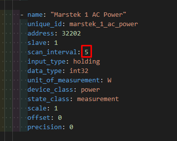

- kan die step size van HBC ergens manueel aangepast worden?
- zijn er hier nog die een Youless P1 meter gebruiken hiervoor? Hoe hebben jullie de pollfrequentie kunnen verhogen?
Alvast bedankt!
  • HobbitBluelabel
  • Registratie: Juni 2018
  • Laatst online: 09:48
De youless geeft volgens mij altijd de waarde om de 10 seconden.
Daar had ik ook last van en ik gebruik nu een simpele esp32 met esphome om de meter uit te lezen.
Gegevens komen nu wel iedere seconde binnen.
  • Mee_
  • Laatst online: 23-10 11:28
Om mijn eigen vraag te beantwoorden en voor wie het ooit nog interessant kan zijn: via een command line sensor kan je om de seconde de Youless pollen en zo ook de batterij sneller aansturen. Gebruik daarvoor onderstaande code in configuration.yaml:

Ik heb nu ook de Marstek Venus E3 aangestuurd via lan, nu nog met de local api. De P1 meter wordt uitgelezen met een python script, en aan de hand hiervan wordt de Marstek aangestuurd om 0 op de meter te bekomen. Mijn huidige aansturing gebeurt elke 5 sek, mijn P1 meter geeft wel elke sekonde een telegram (DSMR5). Loopt prima allemaal, en tussendoor (bij accu vol), vraag ik via modbus de celspanningen uit.
Nu mijn vraag : als ik de batterij volledig aanstuur via modbus, kan ik dan sneller aansturen, vb elke sekonde ?
  • r03n_d
  • Laatst online: 07-11 17:08
RP6conrad schreef op dinsdag 4 augustus 2026 @ 18:29:
De "5 seconden" komt door Home Assistant, de werkelijke updates zijn wel elke seconde. Je kan dit aanpassen, maar als je je Marstek direct gekoppeld hebt aan de P1 moet ie volgens mij gewoon elke seconde een update ontvangen?
Zie ook dit draadje: https://www.zonstraal.be/forum/viewtopic.php?t=27486

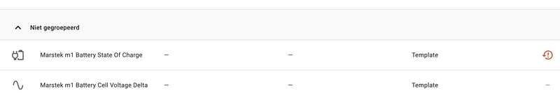

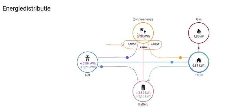

  • Antonie_Bouman
  • Laatst online: 04-09 16:59
Sinds een poosje inmiddels heb ik een probleem in HA dat 1 van mijn 2 Marstek's niet meer de daily / montly charging / discharging en een hele hoge lifetime charging / discharging energy doorgeeft. (deze veranderd ook niet meer) doorgeeft.
Afbeeldingslocatie: https://tweakers.net/i/J0x0ITKjmrk-A4LtMuUIE4UOwJQ=/800x/filters:strip_exif()/f/image/gW90nlTZIhZbvL7xSx9q51N4.png?f=fotoalbum_large
Afbeeldingslocatie: https://tweakers.net/i/pjMoewL26gXVrlHPUTbFeDSF7pA=/x800/filters:strip_exif()/f/image/CZdCmBUnwYqyDTZzxCAypBCS.png?f=fotoalbum_large
Ik heb in het verleden wel eens foutieve data / en of rare values verwijderd via de Homeassistant Instellingen > Hulpmiddelen > Statistieken maar dat gaat hier niet op / heeft geen nut.
Ik heb alle data uit mijn homeassistant proberen te verwijderen maar deze waarde blijft staan op deze manier.
Iemand een idee? Geeft de betreffende Marstek deze waarde constant door? (als ik naar de grafiek / geschiedenis kijk lijkt het daar wel op:
Afbeeldingslocatie: https://tweakers.net/i/rq8WPBYpo-Q23GsjsfcBi8kLnJE=/800x/filters:strip_exif()/f/image/mYbRDtLGeAR8FIiTt4SMZ4VP.png?f=fotoalbum_large
Heeft iemand hier ervaring mee? Alles werkt via netwerk / modbus voor zover ik het begrijp.
Het laden / ontladen werkt via HBC voor zover ik kan zien allemaal gewoon normaal / goed.

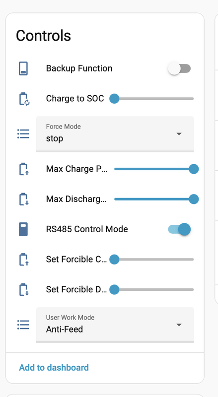

Mijn marstek venus 2 wordt nu uitgelezen in home assistant via omnibattery/Elfin . Werkt mi prima in de modus “ zelfconsumptie “ In de Marstek app blijk ik nu de modus niet meer. te kunnen wijzigen en wordt ook niet aangegeven welke modus er nu staat ingesteld. Momenteel dus geen probleem maar als ik wil wijzigen dus wel. Graag advies hoe ik dit kan oplossen, alvast bedankt
  • superduper1969
Leonardus66 schreef op donderdag 13 augustus 2026 @ 22:40:
Afbeeldingslocatie: https://tweakers.net/i/lWuI1ctLD1bafFYaiKRalFP-vrk=/x800/filters:strip_icc():strip_exif()/f/image/dw1TT9yRRRPskq0gZYSidLSn.jpg?f=fotoalbum_large
  • Leonardus66
Dat is inderdaad een manier om de modus in te stellen in de app, je zou dat bovendien via instellingen ( tandwieltje) kunnen doen maar gedrag is dan hetzelfde , daarna volgen de vier opties maar die kunnen niet meer gekozen worden en er is bovendien geen enkele keuze ingevuld

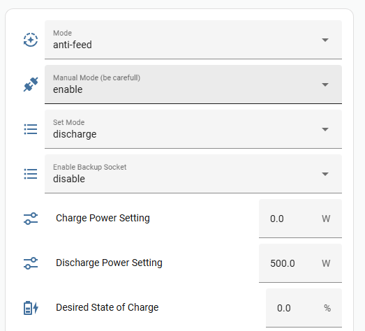

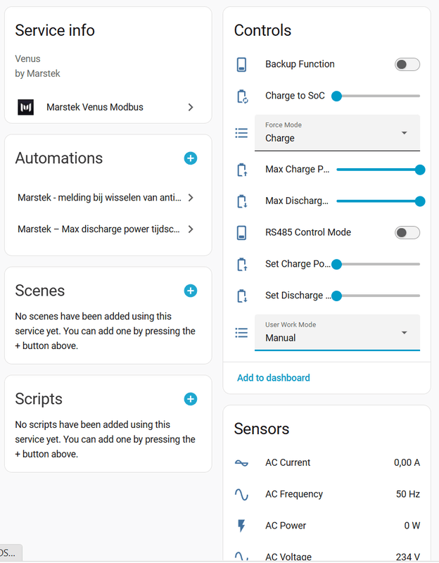

  • Avenger 2.0
  • Laatst online: 07:21
Avenger 2.0
Leonardus66 schreef op vrijdag 14 augustus 2026 @ 11:10:
Dat is normaal, als je modbus sturing gebruikt kan je de modus niet meer wijzigen in Marstek App tot je kabel (of batterij in HA) los koppelt.
  • dannyro
  • Registratie: April 2025
  • Laatst online: 11:56
Avenger 2.0 schreef op vrijdag 14 augustus 2026 @ 13:28:
Ha, dan is dat bij mij dan abnormaal ;) Als ik een sturing doe via HA (modbus) RS485 control enable, en ik schakel in de Marstek app terug over naar zelf consumptie of wat anders, gaat dit zonder problemen hoor. Dan gaat de RS485 control mode terug naar disable.
BE MTVenus V2 V158 BMS 216 APP V1.6.73 HW-P1 M5stack Atom lite Modbus HA integration ZP 3,28kWp Goodwe 3kW
  • Avenger 2.0
Avenger 2.0
dannyro schreef op vrijdag 14 augustus 2026 @ 13:53:
Dat lukt hier niet. Maar misschien is er een verschil tussen modbus RTU wat ik gebruik en modbus TCP?
  • dannyro
Avenger 2.0 schreef op vrijdag 14 augustus 2026 @ 13:58:
Zie mijn onderschrift, dan weet je wat ik gebruik. Ook Modbus RTU. Maw uw uitleg klopt niet.
[ Voor 7% gewijzigd door dannyro op 14-08-2026 18:20 ]

  • DSSW
  • Registratie: Januari 2025
  • Laatst online: 08:42
DSSW
In HBC kies je gewoon tussen full control( dan loopt de volledige regeling via HBC) of Marstek control. Zodra je hem op Marstek control zet gaat hij hier onmiddelijk terug in NOM werken via de CT002 en de Marstek software,
BMW I5 E40 / EV lader Wallbox / 15KWpiek PV verdeeld over 5 SMA / Warmtepomp 14KW / Boiler 300l / 3 x Marstek Venus E 5.12kwh V157.1/216 + 1 x Venus A V149.119.109 / HBC control via HWP1 + Marstek control CT002 V124 / 3 fasen net
  • JSTAL
  • Registratie: April 2019
  • Laatst online: 31-08 18:18
DSSW schreef op zaterdag 15 augustus 2026 @ 13:44:
voor OmniBattery is dat dan de "manual mode" button die de controle teruggeeft aan de Marstek app. Althans dat is wat ik vermoed.
MT Venus 5.12KWh V154 _ CT003 - V117 / Youless LS120 / HW-P1 / Home Assistant / KNX system with Loxone & HA dashboard
  • Tazzios
  • Laatst online: 10:48
Tazzios
OmniBattery op "manual mode" stopt alleen de aansturing zodat je bv zelf via modbus kunt sturen. Wil je de Marstek aansturing gebruiken moet je RS485 control uitschakelen.

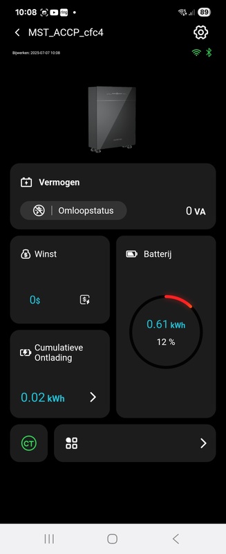

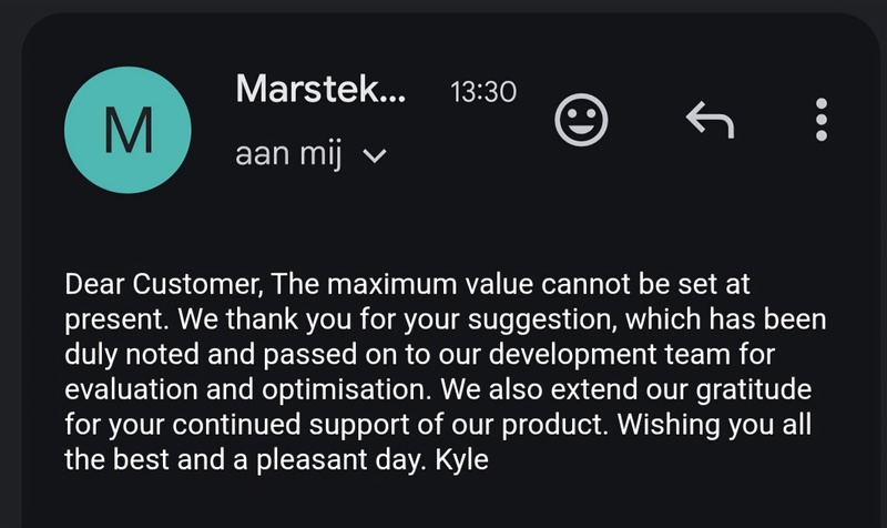

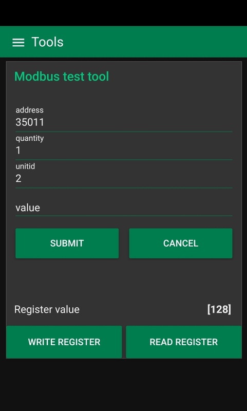

  • r03n_d
Ik weet niet of dit iets met de modus koppeling te maken heeft (denk het niet), maar aangezien ik deze gebruik in combinatie met HBC post ik het maar hier.
Vandaag ging mijn batterij opeens van 11 naar 1%, en dit zonder dat hij heeft ontladen op dat moment. De afgelopen weken ging de batterij netjes elke dag vol en weer leeg, maar met de huidige energieprijzen die weinig schelen plus weinig zonnestroom komt de batterij nu een paar daagjes niet vol.
Afbeeldingslocatie: https://tweakers.net/i/JtsT7KXJpnXJzo3W6sfRod3Pzr4=/x800/filters:strip_icc():strip_exif()/f/image/pKp8SLskQMZLn3u99qCxaOtd.jpg?f=fotoalbum_large
Afbeeldingslocatie: https://tweakers.net/i/zH3iBoUgFws-CzH5eObrY4lXsGU=/x800/filters:strip_icc():strip_exif()/f/image/3VKEnEIHF1ZDUETnEDajCChI.jpg?f=fotoalbum_large
MT Venus 5.12KWh V153 - HW P1 - PV 2660Wp

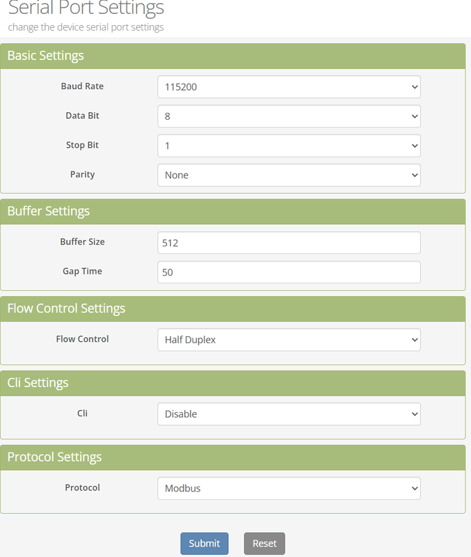

  • RonnyRaeymakers
  • Registratie: Oktober 2023
  • Laatst online: 16-09 23:02
Dag allen,
Ik zit een beetje met mijn handen in het haar over de koppeling van de Venus E 3 via modbus TCP over LAN. Mijn batterij staat in de kelder, dus ik heb niet de mogelijkheid om deze direct via een ethernet kabel aan te sluiten (of ik moet 30m kabel door mijn kelder, gang, en living trekken).
Ik dacht dit op te lossen door een routertje te flashen op een WT32-ETH01 board om de batterij met mijn netwerk te verbinden via de LAN poort. Ik heb deze firmware geflashed volgens de instructies: https://github.com/martin-ger/esp32_ethernet_router
Zowel wifi uplink als ethernet downlink getest, alles werkt zoals verwacht. Daarna wat configuratie gedaan om consistente port forwarding te krijgen:
DCHP reservation en port 502 forwarding:
MAC AddressIP AddressDevice Name
0C:3D:5E:1B:58:9B192.168.4.10marstek_venus_e3
InterfaceProtocolExt. PortInternal IPInt. PortAction
STATCP502marstek_venus_e3502
Dus theoretisch gezien zou ik nu gewoon HA kunnen pointen naar het IP address van dit routertje en naar port 502, en dit zou me de batterij moeten laten aansturen. In 99% van de gevallen lukt het me echter niet... De TCP connection failed meestal.
Test-NetConnection -ComputerName 192.168.0.113 -Port 502
WARNING: TCP connect to (192.168.0.113 : 502) failed
ComputerName : 192.168.0.113
RemoteAddress : 192.168.0.113
RemotePort : 502
InterfaceAlias : WiFi
SourceAddress : 192.168.0.212
PingSucceeded : True
PingReplyDetails (RTT) : 16 ms
TcpTestSucceeded : False
Het is me echter 1 keer gelukt, een tiental minuten na een volledige reset van de batterij. Perfecte sturing via Omnibattery in HA, maar ik had toen verder geen tijd om het te configureren, dus verbinding verbroken en de batterij verder zijn ding laten doen. Sindsdien lukt het me niet meer. Als ik de configuratie van Omnibattery probeer, krijg ik de volgende error:
Cannot connect to the battery. Check the IP address and that the battery is accessible on the network
Ik vermoed dat de issue bij de Marstek zit, aangezien het de vorige keer werkte na een reset. Iemand hier ervaring mee?
  • dannyro
r03n_d schreef op donderdag 20 augustus 2026 @ 00:05:
Ik veronderstel een Marstek V2 aan de FW te zien? Vorig jaar heb ik dit ook een aantal keren gehad. Gemeld bij Marstek, nieuwe FW en opgelost.
  • Tazzios
Tazzios
@RonnyRaeymakers Vrij generieke melding die net zo goed aan je WT32-ETH01 kan liggen.
Ik zou de de WT32-ETH01 een tijdje met je laptop gebruiken om uit te sluiten dat die het probleem is.
  • r03n_d
dannyro schreef op donderdag 20 augustus 2026 @ 08:51:
Klopt, ik zal eens een melding maken in de app.

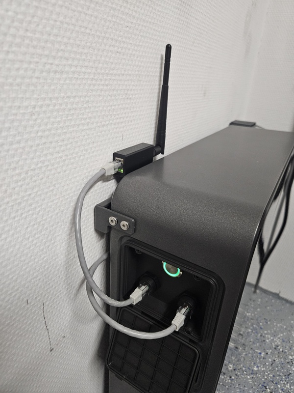

ik heb via marktplaats goedkoop twee powerline adapters gehaald en werkt tot op heden prima.
zie setup:
Afbeeldingslocatie: https://rbpfans.veldhoven.diskstation.me/20260509.jpg

Hallo,
Ik ben aan het stoeien met het werkend krijgen van de dynamic stragegy in Home Battery Control (HBC).
Mij valt op dat mij Zonneplan data bij het beschikbaar zijn (rond 14:00, Zonneplan integratie) over wordt genomen door de HBC sensor.hbc_energy_prices_data. Cheapest energy hours is geinstalleerd.
De zonneplan sensor heeft de data wel (attribute). Om dit beschikbaar te maken voor HBC, moet ik een herstart doen van de YAMLs in HA.
Dus ik verwacht dat ik ergens een automatisering mis, zodat een entiteit in actie komt.
Hebben jullie enig idee?

  • GoBieN-Be
  • Laatst online: 10-11 23:52

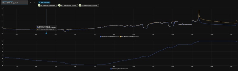

Ik had gisterenavond hetzelfde met mijn V2. Dit is het gekende SOC drift probleem. Wel een beetje vreemd dat het al na 2 slechte dagen zicht voordoet, maar op zich geen ramp. Ik kijk er niet naar om. Ik gebruik geen HBC, maar Astrameter. Ik heb wel modbus, maar lees enkel (RS485 Control uit).
Afbeeldingslocatie: https://tweakers.net/i/mK56Me99Fhr_YGR1b9pFtQAQQ2o=/800x/filters:strip_exif()/f/image/7SSKG6nqVZtnqccmU0zt2v1m.png?f=fotoalbum_large
  • nos
  • Laatst online: 07-11 16:15
nos
John.S schreef op donderdag 20 augustus 2026 @ 18:33:
Hallo,
Cheapest energy hours moet je installeren via HACS .. anders werkt hij niet (heb ik gehad)

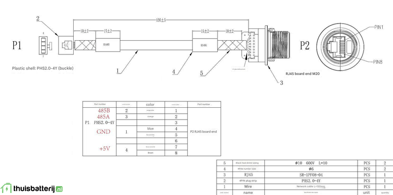

Weet iemand of en waar je een originele modbus kabel kunt krijgen voor de Marstek Venus E versie 2?
  • Avenger 2.0
Avenger 2.0
tweetyn schreef op woensdag 26 augustus 2026 @ 23:46:
Bedoel je de kabel die erbij geleverd is? Volgens mij niet apart te koop.
Als je gewoon de connector koopt kan je je eigen kabel maken.
Anders misschien even berichtje bij vraag & aanbod plaatsen, zullen wel mensen zijn die hem weg doen.
  • nos
nos
Zie link https://docs.homebatterycontrol.com/02-modbus-setup
Wij doen alles over modbus over TCP/IP en dat werkt perfect en zonder onderbrekingen.
  • ikbenmichel
  • Laatst online: 12:15
Hallo,
Probleem heb ik ook met 1 v2
case aangemaakt bij marstek omdat deze drift mij mij elke dag kwam
marstek heeft mij toegezeg om via garantie een nieuwe te sturen, krijg alleen dan wel een v3
1x Marstek Venus e V2 (V158 + BMS V215) (EW11 modbus), 1x Marstek Venus e V3 (V150 + BMS V115)(Eth modbus) - CT003 (V117) & Homewizard P1
  • John.S
  • Registratie: November 2022
  • Laatst online: 10:33
Goedemorgen, wellicht ben ik hier aan het juiste adres :) Misschien kan iemand mij helpen.
Ik gebruik Fonkse zijn TCP/Modbus koppeling i.c.m. Home Battery Control. Hiermee stuur ik mijn Marstek Venus E 3.0 aan.
Mij valt het volgende regelgedrag op; elke 2 minuten (precies) lijkt mijn Marstek E 3.0 zijn Modbus waardes voor (forcible) power charge intern te resetten. Daardoor krijg je even een klein dipje te zien bij NOM, en een veel grotere als ik maximaal (2.5 kW) aan het laden ben. Komt dit jullie bekend voor? Zo ja, is hier een oplossing voor.
Aangezien dit gedrag ook waar te nemen is tijdens NOM, snap ik het niet helemaal.. de registers worden hierdoor regelmatig ververst.
Het regelgedrag is relatief snel. Makkelijk te zien als je Homewizard instant gebruikt als sensor. Ook met de originele (beetje mazzel hebben met de timing). Hier is de hardware snel genoeg om 1 sec wijzigingen te kunnen verwerken.

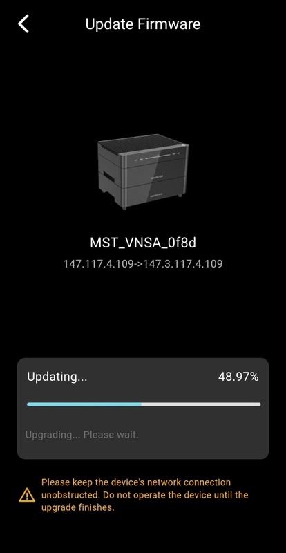

Terugkomend hierop, de fw update staat klaar. Nu weet ik van de startpost dat de batterij niet volledig uitschakelt zolang de modbus gebruikt wordt. Kan ik gewoon updaten via de app, of moet ik eerst even de lilygo loshalen voor een reboot na de update?
  • dannyro
r03n_d schreef op zaterdag 29 augustus 2026 @ 12:03:
Netsnoer en modbus afkoppelen. Update doen, daarna als de Marstek terug is opgestart alles weer aansluiten. Zo zegt Marstek het en zo heb ik het ook gedaan. Al de updates in het verleden ook zo gedaan. Nooit geen problemen. Ik heb een Deco AP in mijn tuinhuis hangen waar alles mee verbonden is. Ik wacht altijd om de update uit te voeren tot mijn iPhone ook verbonden is met dit AP. Dat is maar een tip dat ik meegeef. :)

Vlekkeloos gelukt, dank! FW is het zelfde, maar BMS heeft wel een update gekregen na hierom gevraagd te hebben.

Goedenavond! Sinds kort heb ik ook twee Marstek Venus 3.0 accu's, deze werken als een zonnetje. Ik ben veel bezig in Home Assistant. graag krijg ik de accu's draaiende in HBC. Helaas krijg ik de batterijen nog niet lekker gekoppeld via https://github.com/fonske/MarstekVenusV3-modbus-TCP-IP/issues. De stappen stuk voor stuk gevolgd, echter bij de eerste stap loop ik tegen de volgende YAML, configuratie fout aan. Iemand een tip om mij verder te helpen? Alvast bedankt!
Afbeeldingslocatie: https://tweakers.net/i/o7ZMZKOP1m6mZajXh2CNbssW1YA=/800x/filters:strip_exif()/f/image/BmPZpfsU1gXdpwNOE4167lHH.png?f=fotoalbum_large
Afbeeldingslocatie: https://tweakers.net/i/giJqRxHACfGaF2BkCAqEI6OLr9c=/800x/filters:strip_exif()/f/image/YmClEF61RxRWs9iMJeSjYLaK.png?f=fotoalbum_large
  • AUijtdehaag
AUijtdehaag
@terijdt
Haal het regeltje met icon even weg of plaats er een # voor
Ook category dient verwijderd te worden
YAML:
      - name: "Marstek m1 Battery Cycle Count"
        unique_id: marstek_m1_battery_cycle_count
        address: 34003
        slave: 1
        scan_interval: 30
        input_type: holding
        data_type: uint16
        state_class: total_increasing
        scale: 1
        offset: 0
        precision: 0
[ Voor 72% gewijzigd door AUijtdehaag op 08-09-2026 22:08 ]
  • terijdt
  • Registratie: Mei 2021
  • Laatst online: 07-10 20:00
@AUijtdehaag hartelijk dank, dit was de oplossing!:)
