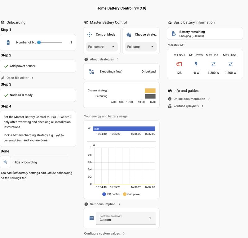

Ik ben sinds vandaag ook gebruiker van de modbus code van @AUijtdehaag, maar dan voor 2 x een Marstek Venus A. De derde zit nog in de doos, moet daar eerst nog wat aanpassingen voor doen.
Ik heb een paar kleine aanpassingen gedaan, maar ben tot nu toe erg tevreden! Simpele implementatie en goed te gebruiken. Ethernet wel aan te raden, zelfs naast m'n accesspoint was de wifi onbetrouwbaar.
Er bovenop de Home Battery Control Node Red flow geconfigureerd, ging ook erg eenvoudig. Spul ingesteld op dynamic en nu maar wachten denk ik dan. :9

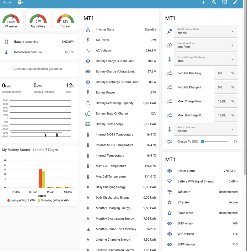

Het is me zowaar gelukt om mij mt zichtbaar te maken in HA. Enige sensor die nog niet werkt is: sensor.p1_meter_active_power
Dat is de eerste grafiek
Iemand enig idee waar deze info zit?

r03n_d schreef op donderdag 8 januari 2026 @ 10:42:
Enige tijd geleden was de AI functie "kapot"; werkte heel slecht. Iemand enig idee hoe dit nu is? Er zijn inmiddels een aantal app-updates geweest.
ik heb weer een nieuwe firmware gekregen. Nu werkt NOM wel weer (met een geladen accu) maar AI nog steeds niet helaas
MT Venus V3 | HW P1 |

Afbeeldingslocatie: https://tweakers.net/i/Qs4f-GgMIpSAN2Cjj0Ia9xExpv8=/800x/filters:strip_exif()/f/image/ozZQfzzA8qGq6Z3PHknGx7A4.png?f=fotoalbum_large
ik heb nu alles van Bob geinstalleerd, maar ik zit vast op de P1 meter, tabblad van bob heeft wel een groen vinkje bij de P1 meter, maar ik denk dat het niet goed staat want ik zie geen realtime power in beeld komen. In de config file van Bob gaat hij uit van een 1 fase meter. Ikzelf heb 3 fasen en gebruik de meter van HW. Heb je enig idee wat ik dan in de config file van Bob moet zetten?

bedankt, nu update hij inderdaad. Het was me ook niet duidelijk dat je alle strategien moest importeren, heb ik nu ook gedaan. Moet ik nog ergens iets instellen op de MT voordat het kan werken? Want de MT doet helemaal niets als ik strategien inschakel etc.

staat hier misschien iets niet goed?Afbeeldingslocatie: https://tweakers.net/i/lq81lyOhQMdNEK13pRZbE2ZqpIk=/x800/filters:strip_exif()/f/image/N9BejJiTKVcTKn0j4tttwWyS.png?f=fotoalbum_large
strategy staat nu op selfconsumption en ik heb die sensor gevonden en aangepast naar 5000. (hoe had ik dat ergens moeten vinden, om dit zo te doen?)
[ Voor 31% gewijzigd door suave1234 op 13-01-2026 21:22 ]
  • AUijtdehaag
AUijtdehaag
@suave1234
Je kan forcible charge power op 1200 zetten en forcible charge/discharge op charge om te testen of hij reageert
Die andere sensor is geen onderdeel van mijn code maar van de nodered flow. Die hoort dus op die paginas thuis in home assistant.
Dus even in de discord server opmerken
  • suave1234
  • Laatst online: 10-10 19:09
met max power aan doet hij het nu. Nu ik er als newbie aan heb zitten sleutelen zie ik wel wat verbeterpunten om het "idiotproof" te krijgen. Allereerst denk ik dat een integratie van jouw oplossing in Bobs applicatie sowieso een goed idee zou zijn.

Afbeeldingslocatie: https://tweakers.net/i/GSoqlJWZmUGm3x5sLcMlmsmHazg=/fit-in/4000x4000/filters:no_upscale():strip_exif()/f/image/qFSgKnJ2v0bGaySwN5ycLDew.png?f=user_large
hij heeft dus om 17:00 met 1 batterij een klein beetje getracht terug te leveren, maar de andere 2 batterijen hebben niks gedaan, totdat ik dus hem op Sell heb gezet rond 18:00.
Afbeeldingslocatie: https://tweakers.net/i/rEUZLlBUDD3E4ecYHulsBQBTkUU=/fit-in/4000x4000/filters:no_upscale():strip_exif()/f/image/nkFQlDECuE37TcxI3WXghM3c.png?f=user_large
edit: antwoord gevonden, zou dus moeten werken met de HomeWizard P1 meter https://github.com/gitcod...-rs485-node-red/issues/54
Nu alleen de oplossing nog vinden, waarom de software denk dat er niks teruggeleverd hoeft te worden.
