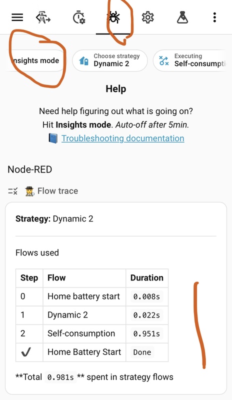

Allereerst zet de control mode eens op manual en weer terug naar full control. Er zit een bugje in dat hij bij wijziging buiten HBC niet meteen alle batterijen meepakt. (Zoals jij 2 batterijen later hebt toegevoegd)
Hie vaak refreshed de p1? Per seconde?
Draai de debug mode eens met insights aan?
Als die er langer over doet dan 1s dan is je hardware te traag.
Ik regel zelf met een 5s p1 waarde om onder de 1s verwerking te blijven.
Vaak zie je in debug mode met insights waar het mis gaat.

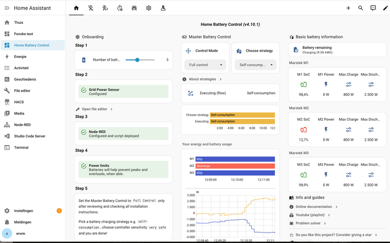

Even een update, zoals je van voor je nachtelijke interventie weet, schijnt dus de sensor.marstek_m1_ac_power van de 3 batterijen geen waarde terug te leveren, waardoor in HBC de waarde "power" niets binnenkomt.
Mijn systeem is gisteravond in self consumption strategie de nacht in gegaan.
Wat ik ook zie, is dat de middelste van de 3, die staat op fase B, die is nu (2026-07-20 12:23:01) wel quais totaal ontladen (12,6%).
De m1 en de m3 staan dus nog in de stop modus.
Vandaag dus niet zoveel zon, maar volgens mijn SolarEdge appje is er met onze luttele 10 paneeltjes, 3.5 kWp, toch een opbrengst van 8,35 kWh.
Ik heb dus de indruk dat e.e.a wel aan het werk is, maar dat ik in alle geval m1, en m3 aan het werk moet zien te krijgen, niet?

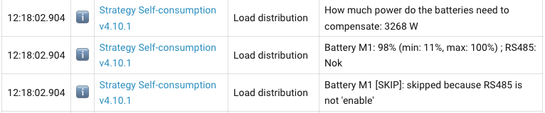

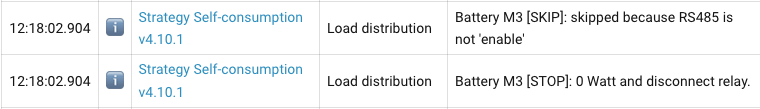

In de insights modus, zie ik wel een tweetal dingen waar ik me vragen bij stel:
m1 en m3, not enable.
Lijkt dan toch nog een RS485 probleem?
Wat denken jullie?

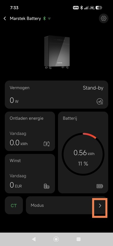

  • Leonardus66
Mijn marstek venus 2 wordt nu uitgelezen in home assistant via omnibattery/Elfin . Werkt mi prima in de modus “ zelfconsumptie “ In de Marstek app blijk ik nu de modus niet meer. te kunnen wijzigen en wordt ook niet aangegeven welke modus er nu staat ingesteld. Momenteel dus geen probleem maar als ik wil wijzigen dus wel. Graag advies hoe ik dit kan oplossen, alvast bedankt
  • superduper1969
Leonardus66 schreef op donderdag 13 augustus 2026 @ 22:40:
Afbeeldingslocatie: https://tweakers.net/i/lWuI1ctLD1bafFYaiKRalFP-vrk=/x800/filters:strip_icc():strip_exif()/f/image/dw1TT9yRRRPskq0gZYSidLSn.jpg?f=fotoalbum_large
MTVenus V156 + BMSV216 + CT003 V122 Omnibattery HA integration+ Anker E1600 + 16ZP Enphase + 2ZP Anker + Quatt
  • Leonardus66
Dat is inderdaad een manier om de modus in te stellen in de app, je zou dat bovendien via instellingen ( tandwieltje) kunnen doen maar gedrag is dan hetzelfde , daarna volgen de vier opties maar die kunnen niet meer gekozen worden en er is bovendien geen enkele keuze ingevuld
  • Avenger 2.0
  • Laatst online: 20:57
Avenger 2.0
Leonardus66 schreef op vrijdag 14 augustus 2026 @ 11:10:
Dat is normaal, als je modbus sturing gebruikt kan je de modus niet meer wijzigen in Marstek App tot je kabel (of batterij in HA) los koppelt.

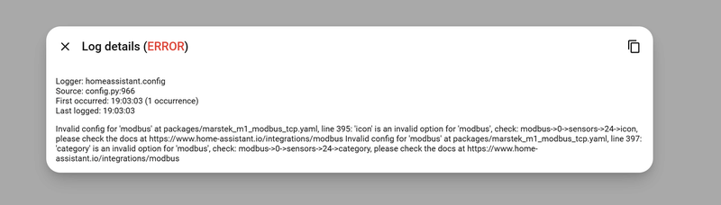

Goedenavond! Sinds kort heb ik ook twee Marstek Venus 3.0 accu's, deze werken als een zonnetje. Ik ben veel bezig in Home Assistant. graag krijg ik de accu's draaiende in HBC. Helaas krijg ik de batterijen nog niet lekker gekoppeld via https://github.com/fonske/MarstekVenusV3-modbus-TCP-IP/issues. De stappen stuk voor stuk gevolgd, echter bij de eerste stap loop ik tegen de volgende YAML, configuratie fout aan. Iemand een tip om mij verder te helpen? Alvast bedankt!
Afbeeldingslocatie: https://tweakers.net/i/o7ZMZKOP1m6mZajXh2CNbssW1YA=/800x/filters:strip_exif()/f/image/BmPZpfsU1gXdpwNOE4167lHH.png?f=fotoalbum_large
Afbeeldingslocatie: https://tweakers.net/i/giJqRxHACfGaF2BkCAqEI6OLr9c=/800x/filters:strip_exif()/f/image/YmClEF61RxRWs9iMJeSjYLaK.png?f=fotoalbum_large

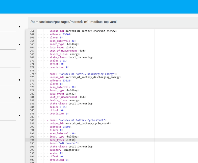

  • AUijtdehaag
AUijtdehaag
@terijdt
Haal het regeltje met icon even weg of plaats er een # voor
Ook category dient verwijderd te worden
YAML:
      - name: "Marstek m1 Battery Cycle Count"
        unique_id: marstek_m1_battery_cycle_count
        address: 34003
        slave: 1
        scan_interval: 30
        input_type: holding
        data_type: uint16
        state_class: total_increasing
        scale: 1
        offset: 0
        precision: 0
[ Voor 72% gewijzigd door AUijtdehaag op 08-09-2026 22:08 ]
  • terijdt
  • Registratie: Mei 2021
  • Laatst online: 21:36
@AUijtdehaag hartelijk dank, dit was de oplossing!:)

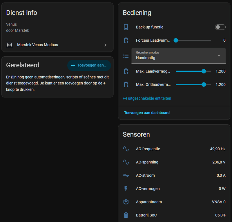

Heeft er iemand een Venus A gekoppeld in HBC? De Venus E draaien al enkele maanden in HBC maar de A lukt niet. Heb de indruk dat de Yaml package niet geschikt is voor de Venus A
BMW I5 E40 / EV lader Wallbox / 15KWpiek PV verdeeld over 5 SMA / Warmtepomp 14KW / Boiler 300l / 3 x Marstek Venus E 5.12kwh V157.1/216 + 1 x Venus A V149.119.109 / HBC control via HWP1 + Marstek control CT002 V124 / 3 fasen net
  • AUijtdehaag
AUijtdehaag
@DSSW
Werkt deze niet (meer)? (Venus A branch)
https://github.com/fonske...odbus-TCP-IP/tree/Venus-A
[ Voor 3% gewijzigd door AUijtdehaag op 21-09-2026 12:12 ]
  • DSSW
  • Registratie: Januari 2025
  • Laatst online: 21:13
DSSW
De batterij werkt perfect, ik kan ze ook uitlezen via modbus integratie :
Afbeeldingslocatie: https://tweakers.net/i/BnK_oyVUdD3lya5L9pKl4X1sVzs=/800x/filters:strip_exif()/f/image/wnzkjbi6cTNiQjEKRONuqjjG.png?f=fotoalbum_large maar in HBC wil het niet lukken.
  • AUijtdehaag
AUijtdehaag
@DSSW Je gebruikt deze? https://github.com/ViperRNMC/marstek_venus_modbus
Dan gaat dat niet lukken inderdaad.
De entities moeten marstek-mx (x=1 tm 6) heten zodat HBC ze herkend.
