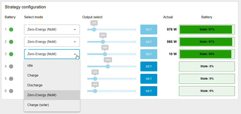

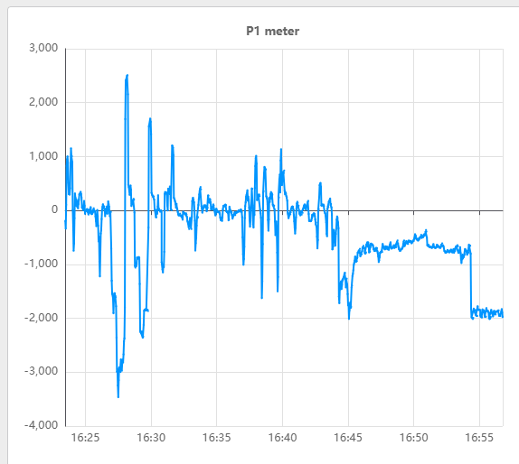

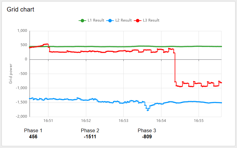

DSSW

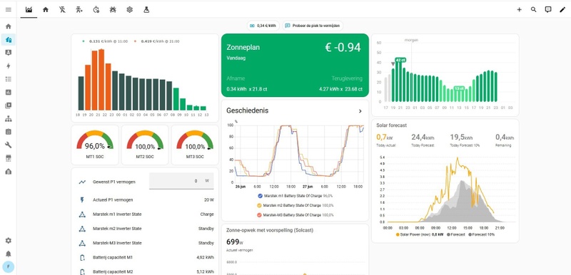

Heb vandaag Home Battery Control van Bob geïnstalleerd.
3 Venus E's gekoppeld alles in YAML en Node Red geinstalleerd dashboard in orde gezet.
Alle data van batterijen komt binnen en dashboard lijkt in orde.
Afbeeldingslocatie: https://tweakers.net/i/M4nLwztQwMZFhl02Y_4dLuuTwzE=/800x/filters:strip_icc():strip_exif()/f/image/iyB3i7iY7iZHLSAV7Ux1LyBl.jpg?f=fotoalbum_large
Eerste test gedaan : Control mode in full control gezet, Chosen strategy in Self Consumption. Maar de executing strategy blijft op onbekend staan en de batterijen worden niet aangestuurd.
Iemand een idee wat de oorzaak is? Ben ik nog iets vergeten?
De PID start blijkbaar niet
@TrueOrigin waarschijnlijk heb jij wel de oplossing ;)
[ Voor 32% gewijzigd door DSSW op 10-06-2026 16:55 ]

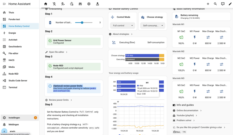

  • ComPeter
  • Laatst online: 09-11 21:39
ComPeter
iddqd idkfa
Afbeeldingslocatie: https://tweakers.net/i/VDDA8Jq8t0fiOUn_-uLbNJFSDaE=/800x/filters:strip_exif()/f/image/4hVmgd1mhSvxdwbnmjAOO5IF.png?f=fotoalbum_large
Ik heb dus bijna het zelfde en ik zie mijn batterij niet aan de rechterkant, alle gegevens komen keurig binnen in modbus
iddqd idkfa

  • AUijtdehaag
AUijtdehaag
Nico-G schreef op zondag 21 juni 2026 @ 22:25:
Hoi @AUijtdehaag
Als ik het goed zie, heb je een extra tabblad (vóór het 1e) toegevoegd aan HBC, waarin je een aantal handige overzichtjes hebt opgenomen, waarmee je in één oogopslag kunt zien hoe de zaken er voor staan. Ik heb twee Marsteks versie 2 en ook een Zonneplan dynamisch contract.
Zou je dat extra tabblad willen delen? En hoe ik dit toe kan voegen? _/-\o_
Heeft even geduurd maar hier staat hij
https://github.com/fonske...85/tree/main/zonneplan_HA
Afbeeldingslocatie: https://tweakers.net/i/1yc8E22oJtodT9ESFFoL88sr8PM=/800x/filters:strip_icc():strip_exif()/f/image/nZmn6bElC3CfU76o51vmwPSx.jpg?f=fotoalbum_large
[ Voor 32% gewijzigd door AUijtdehaag op 27-06-2026 20:02 ]

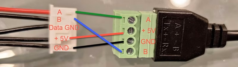

@sander817 Je kan ook een m5stack gebruiken met kant en klaar kabeltje

@sander817 lees hoofdstuk "5. Let op! Er zijn nu 3 kabels!" van de TS, daar staat het voor elke versie uitgelegd.
Voor de v3 staat geen foto`s met de Elfin. WEL met de lilygo. draden die je aan moet sluiten bij Elfin en Lilygo zijn identiek,.

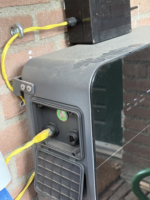

  • WargamingPlayer
  • Registratie: Mei 2025
  • Laatst online: 11-11 23:41
sander817 schreef op zondag 28 juni 2026 @ 14:29:
Dat linkse deel, zit dat bij de V3 erbij?
V3 moet je een ethernet kabel voor opofferen. Doorknoppen en juiste kleurtjes verbinden.
Afbeeldingslocatie: https://tweakers.net/i/ZwR-kO2gOFN-SGe9HyC5D0q_uLc=/x800/filters:strip_icc():strip_exif()/f/image/V58sQWuIe0Q6PPAdrA4eOLm9.jpg?f=fotoalbum_large
Bij een standaard UTP kabel zijn dat dus: (Gecorrigeerd):
  • Pin 1 - Oranje/Wit - RS485A
  • Pin 2 - Oranje - RS485B
  • Pin 4 - Blauw - +5V
  • Pin 5 - Bauw/Wit - +5V
  • Pin 7 - Bruin/Wit - GND
  • Pin 8 - Bruin - GND
[ Voor 24% gewijzigd door WargamingPlayer op 28-06-2026 16:43 ]

  • sander817
  • Laatst online: 06-11 09:02
sander817
5260 Wp + 13,2GJ Zonneboiler
WargamingPlayer schreef op zondag 28 juni 2026 @ 16:08:
thanx, duidelijk nu

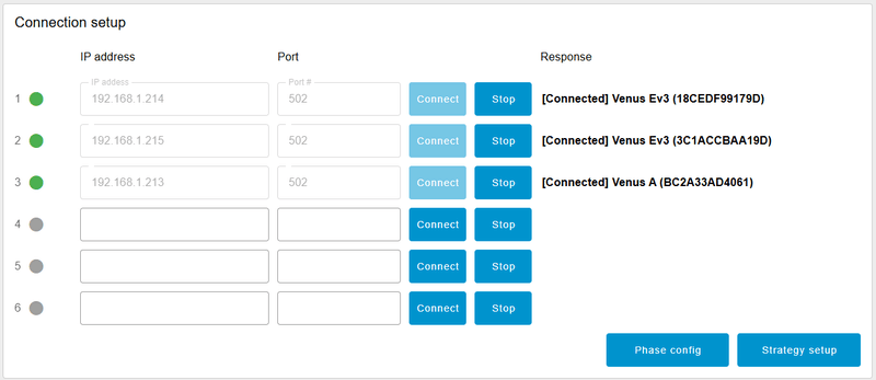

  • edterbak
  • Laatst online: 10-11 17:57
Hoi allemaal,
Ik ben al even bezig met een Dashboard maken voor de Marstek. Een Node Red-ONLY platform. Node Red Dashbaord.
De reden dat ik deze route ben gaan verkennen:
1 - Zoals we allemaal wel weten is de Marstek API ruk
2 - De HomeAssistant route > Node Red vind ik te veel overhead / delay geven.
Toelichting op punt 2,
Er zijn een hoop initiatieven al in Home Assistant. Ontzettend veel mooi werk. Voor de meeste zal dat wel prima zijn en maken hier zich niet druk om. Ik ben helaas eigenwijs :)
Prachtige oplossingen als BatteryManagement van Rob, berusten toch in de kern op Node Red, en voor de interface op Home Assistant. Over de werking niks dan lof !! _/-\o_
P1 informatie van HA > Node Red
Gebruikers settings van HA > Node Red
Dan doet Node Red er zijn ding mee, om het vervolgens via Home Assistant > via ModBus naar de batterij te sturen.
Dus de communicatie gaat dan:
HA (UI) > NR > [Process] > HA (modbus) > Batterij
Ik wilde zelf een alternatief proberen te maken met minder points of failure, kijken of dat lukt. En dat is grotendeels gelukt.
De communicatie gaat bij mij nu:
NR (UI) > [Process] > Batterij
Voor de helderheid; Ik heb Node Red dus ook NIET in Home Assistant als app draaien. Node Red zit bij mij in een aparte dedicated container (proxmox).
En de P1 informatie dan?:
Daarvoor gebruik ik dit om het feder licht naar MQTT te sturen:
https://github.com/hansij66/dsmr2mqtt
De informatie komt instantaan binnen in de MQTT broker, zodra ieder telegram berichtje verzonden wordt van je slimme meter. Dus seconden data, als je meter dit doet via dsmr5.
Node Red leest MQTT nativly.
Ter info: Home Assistant leest dit ook nativly via de mqtt route in. Dus de Energy functie werkt gewoon prima. (mooie bonus)
Wat ik nu heb:
1 - Een functioneel dashboard.
2 - setup en configuratie mogelijk via dashboard
3 - Stop/Manual/NoM functies werken.
4 - Fase detectie. (Op welke fase zit welke batterij aangesloten?)
Het ziet er zo uit op dit moment
Batterij connectie:
Afbeeldingslocatie: https://tweakers.net/i/LtpnHw_HrD8ZW0aB9H4Y6GTZxnk=/800x/filters:strip_exif()/f/image/sxkSVxIQ9KXtS7w6djeDO4af.png?f=fotoalbum_largeJe vult je IP adres / port in. Drukt op Connect en de batterij is na 3 seconden wel verbonden.
Als het goed gaat, zie je groene bolletjes, met het mac adres er achter in de response. Als het fout gaat, zie je de foutmelding.
Ik heb nu van 3 typen marstek nu de modbus informatie in Node Red geschoven. Venus A, D en E (v1,v2 en v3)
De detectie van welke batterij het is, gaat automatisch, zo ook welke modbus registers gebruikt moeten worden dus, per batterij.

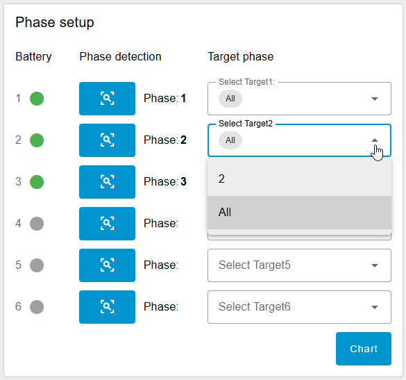

Fase detectie:
Afbeeldingslocatie: https://tweakers.net/i/SAgR8MnmAwqhFXOHC2xpy35MlZY=/fit-in/4000x4000/filters:no_upscale():strip_exif()/f/image/Ndz01qZnw2FLH6CvijErqzYR.png?f=user_large
Fase detectie is werkend. Druk op het vergrootglasje, en na een minuut ofzo staat op welke fase de batterij aangesloten is.
Wat ik hier uiteindelijk wil maken, is een logica welke alles aan kan.
Dat je 1 batterij op Manual zet, bv batterij 1 op 300W export op fase 1
Dat je batterij 2 op NoM zet, en bijvoorbeeld alleen kijkt naar fase 2
Dat je batterij 3 op NoM zet, en bijvoorbeeld kijkt naar alle fasen.
Strategie selectie:
Afbeeldingslocatie: https://tweakers.net/i/UjNDVgcJBl0YbFuakteMPvAodY0=/800x/filters:strip_exif()/f/image/6dZtrAIJKrCK4hD4hBIiikw4.png?f=fotoalbum_large
De huidige Zero-Energy (NoM) functie is nog wat grof, maar werkt.

Afbeeldingslocatie: https://tweakers.net/i/Hqee5c_mCcKtJ4ClDXj8mgnEBKU=/fit-in/4000x4000/filters:no_upscale():strip_exif()/f/image/dqssg5J4nSCRt6OVM4hfceGZ.png?f=user_large 5 min history chart van de fasen (resultaat)
Afbeeldingslocatie: https://tweakers.net/i/UPfVeP2DxogXlGYj1hJbQEeavfQ=/fit-in/4000x4000/filters:no_upscale():strip_exif()/f/image/vRW8cNO8uJetd3ajyemCiKAS.png?f=user_large
P1 meter resultaat
Note; Veel apparaten aan, wasmachine, droger, AC etc. en de zon is wat grillig.

Ik probeer een Elfin EW11 aan de praat te krijgen op mijn Marstek Venus E3.
Ik heb via YT een filmpje gevonden voor het maken van de kabel :
Afbeeldingslocatie: https://i.imgur.com/eGiH1nS.png
Ik heb de Elfin geconfigureerd in STA modes en dat werkt goed. Ik kan bij de Elfin komen alleen heb ik het idee dat hij geen modbus gegevens krijgt van de Marstek.
Ik heb mij Elfin EW11 zo geconfigureerd :
Afbeeldingslocatie: https://i.imgur.com/aPmh2NE.png
Afbeeldingslocatie: https://i.imgur.com/rvscC0O.png
Staan deze settings goed zo of mis ik nog iets?

Op een van de web pagina's van de Elfin is het aantal ontvangen / verzonden packets te zien en is ook te zien of er een endpoint contact maakt met de EW11, je moet dan het IP adres zien van Domoticz.
Geen endpoint = geen opdracht naar EW11, Wel data heen maar geen data terug is vaak kabel.
Bedankt voor je antwoord.
Ik zie wel data zo te zien. Misschien kan de fout ook zitten in de plug-in. Ik zal eens navragen op Github. Afbeeldingslocatie: https://i.imgur.com/5YPwPYy.png
JohnS

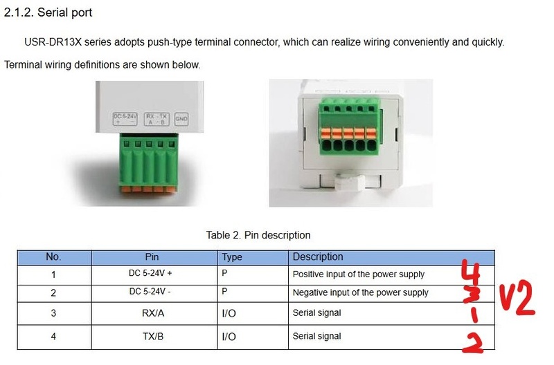

Ik heb bij Ali een male connector besteld voor de Marstek Venus E V2 omdat ik geen originele kabel heb (heel verhaal, 3 thuisbatterijen geërfd en 2 naar broer met kabels, 1 naar mij zonder kabels, blabla). Tevens een PUSR-DR134 besteld en geleverd gekregen.
En dan nu? Welke aansluitingen van de male connector moeten aangesloten worden op welke aansluitingen van de PUSR-DR134? Ik wil hier geen f*ck up maken en iets slopen.
Ik heb nu, de male connector (van afbeelding in de start post):
Pin 1 = A
Pin 2 = B
Pin 3 = V1 DataGND/V2 GND (V1 of V2, hoe zie ik het verschil?)
Pin 4 = +5V
Pin 5 = V1 GND/V2 DataGND (V1 of V2, hoe zie ik het verschil?)
De PUSR-DR134 heeft de volgende aansluitingen:
DC: 5-24V +
DC: 5-24V -
RX A
RX B
GND
¯\_(ツ)_/¯
  • superduper1969
  • Laatst online: 09-11 09:03
M.v.Veelen schreef op zondag 12 juli 2026 @ 00:19:
Pin 1 = A
Pin 2 = B
Pin 4 = +5V
DC: 5-24V +
DC: 5-24V -
RX A
RX B
GND
Verschil V1 V2 staat in plaatje TS met de handvatten!
Data ground nooit aansluiten.
DC: 5-24V - Niet aansluiten

  • AUijtdehaag
AUijtdehaag
Pin 1 = A
Pin 2 = B
Pin 3 = V2 GND
Pin 4 = +5V
Pin 5 = V1 GND
DC: 5-24V +
DC: 5-24V -
RX A
RX B
GND
Zie dikgedrukt voor de V2
Je zou +5V en GND kunnen gebruiken voor de voeding van de PUSR-DR134 op 5-24V + en - vermoed ik.
Zie plaatje hier: https://blog.resch.cloud/...enus-e-in-home-assistant/
De data GND heb je niet nodig, Modbus A en B werkt op potentiaalverschil en heeft de GND niet nodig.
Afbeeldingslocatie: https://tweakers.net/i/0Fls0bI2lUU2lWeyIFM340J6NXs=/800x/filters:strip_icc():strip_exif()/f/image/7mfVZ5Aik3l5Iz2cUwyzid8V.jpg?f=fotoalbum_large
[ Voor 30% gewijzigd door AUijtdehaag op 12-07-2026 08:14 ]

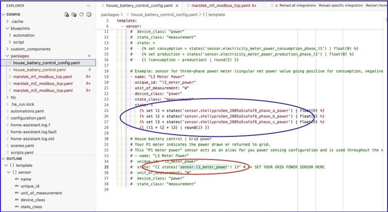

  • AUijtdehaag
AUijtdehaag
@iPanini
HBC accepteerd alleen p1 meter power en geen naam zoals L3 meter power
https://github.com/gitcod...ntrol_config.yaml#L33-L34
Dus L3 ff renamen naar p1
Maar heeft de shelly al geen sensor die total active power heet?
template:
  - sensor:
      - name: "P1 Meter Power"
        unique_id: "p1_meter_power"
        state: "{{ states('sensor.shellypro3em_xxxxxxxxxxxx_total_active_power') | float(0) | round(0) | int }}"
        unit_of_measurement: "W"
        device_class: "power"
        state_class: "measurement"

  • iPanini
  • Registratie: Juni 2026
  • Laatst online: 08-11 19:10
AUijtdehaag schreef op zaterdag 18 juli 2026 @ 17:23:
@iPanini
template:
  - sensor:
Bedankt voor je hulp!
In de tussentijd al van alles en nog wat geprobeerd, met verschillende, maar meest negatieve resultaten. Ik ken er gewoon te weinig van, en dan verbrand je je vingers helaas.
Intussen ook hulp gezocht via discord via een link die ik gevolgd heb ergens van gitcodebob.
Ik heb L3 gerenamed naar p1, dus da's ok.
Nu vraag ik me het volgende af:
- Ik heb dus een CT002, maar volgens mij is dat ding defect.
- heb intussen die Shelly Pro EM3 aangekocht, dat schijnt een V2 te zijn.
Dat ding werkt, maar ik krijg hem niet aan de praat in combinatie met HBC.
Verder heb ik ook nog een SlimmeLezer van Marcel Zuidwijk. Volgens mij moet die ook daarvoor te gebruiken zijn?
Wat de Shelly entiteiten betreft:
Die heeft er een hele hoop, maar total active power staat er niet bij.
Ik heb ook degene die jij suggereert gekopiëerd en het MAC adres aangepast.
Update: (2026-07-19 15:53:42)
Ik heb in de tussentijd nog een aanpassing in de YAML gedaan, deels had ik misschien vorige comments verkeerd geïnterpreteerd, of simpelweg over het hoofd gezien.
In alle geval heb ik terug leven in de brouwerij!
Hieronder mijn house_battery_control_config.yaml
Bij het Onboarding stappen plan, heb ik nu:
Step 1 => aantal batterijen = staat op 3, echter ik krijg er slechts 1 te zijn
Step 2 => Grid Power Sensor = staat nu op groen (configured)
In de middelste kolom heb je een grafiekje met PID control en Grid power, daar zou je per batterij een balkje moeten zien, echter bij mij zie ik slechts 1 balkje..
Dus ergens klopt nog e.e.a. niet?
Hoe kan ik de communicatie met elke individuele batterij checken?
Alvast bedankt voor jullie hulp!! :X
2026-07-19 18:23:46
---------------------------- update------------------------------------------
Dank zij de fantastische hulp van de leden van tweakers.net, en dank zij de nodige aanpassingen zie ik inmiddels terug alle 3 de marsteks in HBC

:D Dank zij de fantastische hulp van de leden van tweakers.net, en dank zij de nodige aanpassingen zie ik inmiddels terug alle 3 de marsteks in HBC
Nu nog verder uitzoeken in HBC onboarding, wat ik met Step 4 kan bereiken.
(Optional) review power limits
Use limits and peak shaving to reducepeaks and overload risk.
Afbeeldingslocatie: https://tweakers.net/i/DcSanzehw1SJ61RMRDwun4R0HEQ=/800x/filters:strip_exif()/f/image/CR8d2SDywgYfW8s8TKdLwtDO.png?f=fotoalbum_large

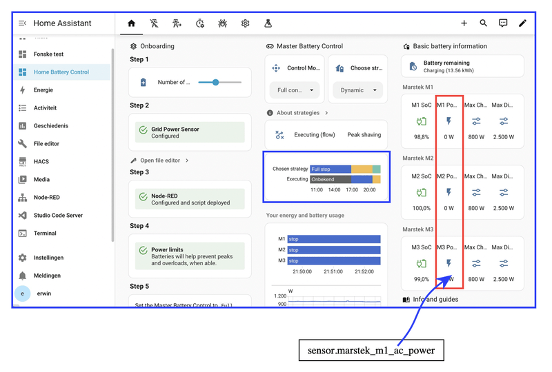

Ik heb het intussen een beetje proberen in de gaten te houden, moet natuurlijk nog veel leren begrijpen ;-)
Wat ik erg vreemd vind is dat ik voor de sensoren: sensor.marstek_m1_ac_power en dan telkens dezelfde van m2, m3 op 0 zie blijven?
Wat mis ik hier?
Afbeeldingslocatie: https://tweakers.net/i/5XGE7GJPWJDsUt_FUSziP-B3Fak=/800x/filters:strip_exif()/f/image/aKrkdQNYGnWyB1aMB2czoxno.png?f=fotoalbum_large
  • AUijtdehaag
AUijtdehaag
@iPanini
De batterijen staan in stop dus 0 watt wordt er teruggeleverd / verbruikt
Heb je het dynamische deel al actief?
Anders op self consumtion zetten
Staat nu ook op peak shaving?
[ Voor 9% gewijzigd door AUijtdehaag op 19-07-2026 22:18 ]
  • iPanini
Voor zover ik kan inschatten staat self consumption actief.
Hoe check ik het dynamisch deel?
- ik heb ENTSOE gekozen, mogelijk moeten daar nog dingen ingesteld worden. (prijzen?)
- er miste ook nog "cheapest hours" van TheFes, heb ik toegevoegd.
- waar / hoe kan ik een batterij uit stop halen?
[ Voor 12% gewijzigd door iPanini op 19-07-2026 23:26 ]
