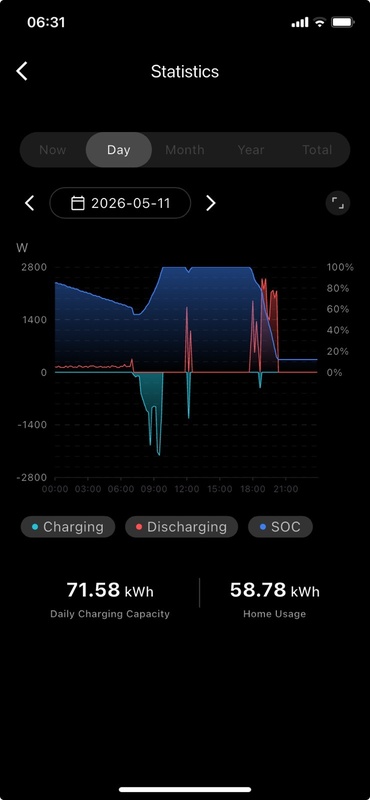

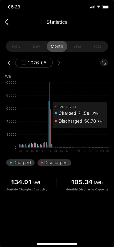

EDIT: duh in het verkeerde topic gezet, had in Hame / Marstek Venus E - 5.12kWh plug en play thuisaccu #2 moeten komen... Iemand genoeg power om 'm daarheen te verhuizen?
Hoi, nu een paar weken 1 Marstek V3 in huis, aan een HW-p1
Software: 148.116.106
Eigen groep, Grid Power Settings naar 2500 gezet.
Tot nu toe kon ik de grafiekjes redelijk volgen.
Maar afgelopen maandag zou hij 71/58 kWh verstouwd hebben?? Zie hieronder.
Daardoor is het maandoverzichtje ook helemaal van slag (zie plaatje daaronder).
Een normale dag kan ik ook wel wat energie verstouwen, maar zoals je ziet aan het maandoverzichtje staat dat niet in verhouding?
Plaatje daaronder is de HW grafiekje van die maandag.
Vraag:
Hebben meer mensen dit gezien? (Ik heb die dag geen gekke dingen gedaan, anders dan rond 1900 een auto aan een granny loader gehangen)
Is de interne meting misschien door het zeer wisselvallige weer (in combi met zonnepanelen) zo onnauwkeurig geworden?
Afbeeldingslocatie: https://tweakers.net/i/JAzcH_isg0xQnNlrZOy9NHdoi6o=/x800/filters:strip_icc():strip_exif()/f/image/3f0MrA1ZdXBxeBUn6Uzu8ysS.jpg?f=fotoalbum_large
Afbeeldingslocatie: https://tweakers.net/i/x7iW3kzkMWO-K64NOk6dqICookc=/x800/filters:strip_icc():strip_exif()/f/image/GpBCzHBNhHOZPG0LmBuxUaLB.jpg?f=fotoalbum_large
Afbeeldingslocatie: https://tweakers.net/i/LpdX5-BZUnvAn1jZPBKB52H5N3c=/800x/filters:strip_icc():strip_exif()/f/image/eVxfFMWhtSlwda1tMU4Ydcyv.jpg?f=fotoalbum_large
[ Voor 4% gewijzigd door rduivenvoorde op 13-05-2026 22:14 ]

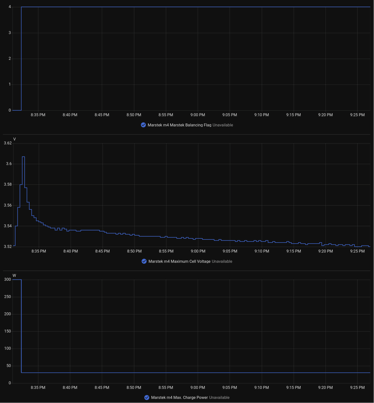

Afbeeldingslocatie: https://tweakers.net/i/NyC07Y7xEs9uHhCMsL5oYgSqy4s=/x800/filters:strip_exif()/f/image/c4tkCZKDQAHMhGEX8ebNbMqj.png?f=fotoalbum_large
Na wat spelen is dit nu de strategie voor geforceerd topoff balancing. Het doel is om zo veel mogelijk de cell balancing actief te houden. Het is niet echt geforceerd balanceren zoals gedaan wordt in de Duitse link die hier voorbij is gekomen, maar meer blijven balanceren zolang dit kan (zolang je zonnepanelen leveren zeg maar).
Wat het script doet:
indien taper aan: bij > 3.44v rustiger laden met maximaal 200 watt. (zal ik nog instelbaar maken).
indien balancing aan: > 3.61v of als de balancing flag van 0 gaat overschakelen naar max laden met 30 watt. Die 30 watt lijkt voldoende om de cell balancing actief te houden. Mocht de balancing na een tijdje toch stoppen, dan mag hij weer verder opladen (max charge reset) totdat de balancing weer actief wordt.
https://github.com/kiss81/marstek_esphome
Ik hoop met deze aanpassing dat de cell voltage delta over een paar weken al verbeterd is (beetje afhankelijk van hoeveel zon er is). Ik heb het draaien op 4 accu's dus we gaan het zien. :)
[ Voor 8% gewijzigd door savale op 13-05-2026 21:47 ]

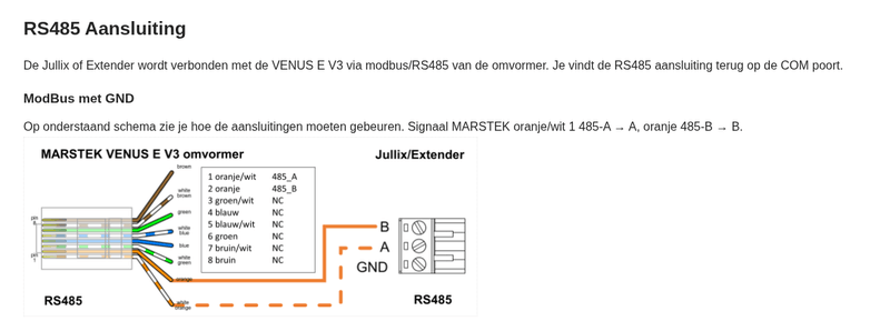

In het eerste bericht staan 2 verschillende pinouts voor de modbus via UTP/RJ45 aansluiting.
Modbus connector V3 pinout
Pin 1 – RS485‑B
Pin 2 – RS485‑A
Pin 4/5 – +5V
Pin 7/8 – GND
UTP‑kleurcodering (T‑568B):
A : Oranje‑wit
+ Blauw / Blauw‑wit
- Bruin / Bruin‑wit
B : Oranje
Oranje-wit = pin1 en oranje = pin 2 op een T-568B UTP kabel.
Dus pin 1 = RS485-A en niet B zoals verkeerdelijk staat in de eerste quote.

Na van alles geprobeerd te hebben met 4 Venus v3's:
  1. enkel marstek + shelly pro
  2. node red (volledig modbus aangestuurd)
  3. Astrameter + eigen lilygo firmware met cell balancing en topoff charging inteligentie
Nu toch nog een optie 4: :)
Astrameter + Home assistant automation scripts
Modbus gebruik ik puur als input voor de script. Het grote voordeel: je hoeft niks meer aan te sturen met modbus! Ik kan dit echt iedereen aanraden!
Ik heb 1 script die heel specifiek is voor mijn eigen situatie: die limiteert de stroom die de marsteks in totaal mogen gebruiken / leveren zodat de automaat er niet uit kan knallen + wat override situaties voor als de auto aan het laden is. Wat het in feite doet is het manipuleren van de P1 data voordat deze naar Astrameter gaat.
Op aanvraag kan ik dit delen, maar dat is echt heel specifiek. :)
Het andere script daarentegen is een script per Marstek batterij en is juist voor iedereen inzetbaar.
Het Home assistant script
  1. langzamer laden vanaf 3.45v (helpt denk ik zelf de levensduur en voorkomt dat de batterij ineens vol zit voordat cell balancing actief gemaakt kan worden)
  2. Of de laatste procent langzaam volladen om de marstek SOC te kalibreren of overgaan naar de top off cell balancing. Topoff balancing zorgt er voor dat indien bijna vol de batterij in het voltage gebied wordt gehouden waarin de cellen worden gekalibreerd.
  3. ontladen stoppen onder 3.20v (niet echt nodig lijkt het, maar kun je er uit slopen natuurlijk)
  4. Optie toevoegen om geforceerd te balanceren. Dat is handig als je accu capaciteit over hebt zodat je accu voor accu kunt balanceren. Let op: volledig top off balancing kan echt aantal weken duren... (zie deze foto)
Afbeeldingslocatie: https://tweakers.net/i/OrWje0daRqgZ_q3av5jn9WadP-M=/800x/filters:strip_exif()/f/image/cBA9QPV8BXSmu8oLT28bRQvL.webp?f=fotoalbum_large
Wat heb je nodig:
Astrameter (versie 2 of hoger nodig)
https://github.com/tomquist/AstraMeter
deze esphome lilygo firmware (of tcp modbus met aanpassing om ook de cell balancing flag uit te lezen):
(de firmware ondersteund ook optie 1,2 en 3 mocht je geen Astrameter willen gebruiken, maar dat staat nu standaard uit)
home assistant automation script: (aanpassen zodat het je eigen sensoren gebruikt)
bron cell balancing:
https://www.photovoltaikforum.com/thread/260078-mythen-rund-ums-top-balancing-der-venuse/?pageNo=29

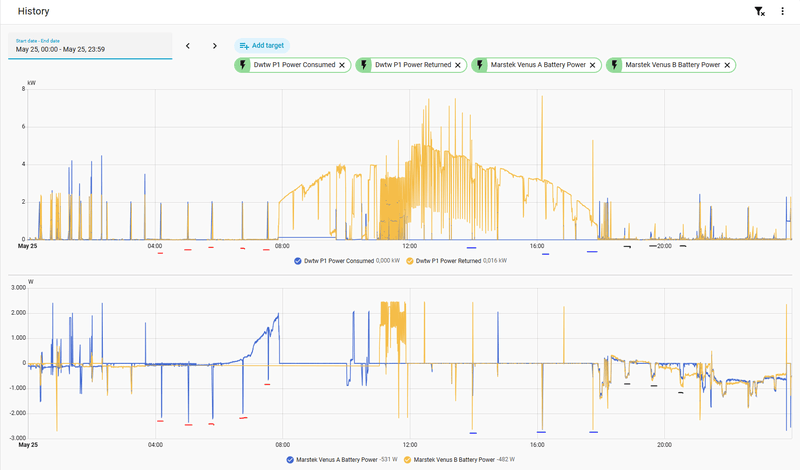

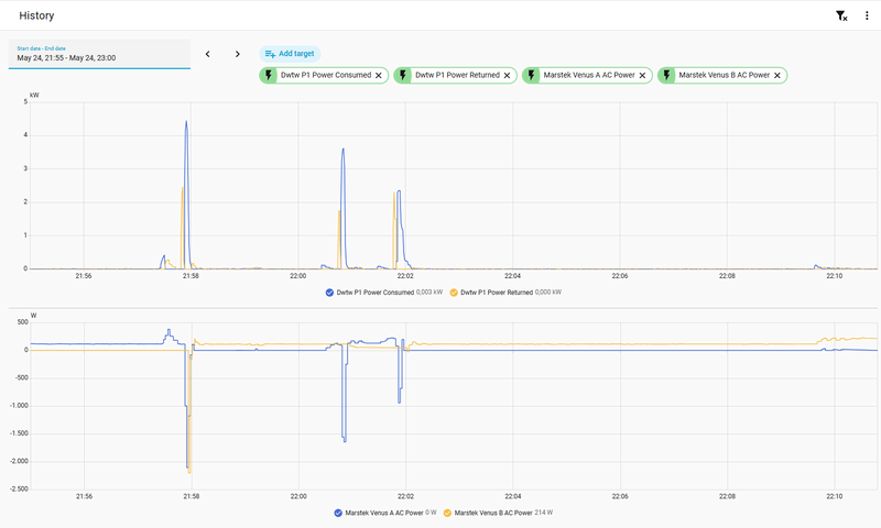

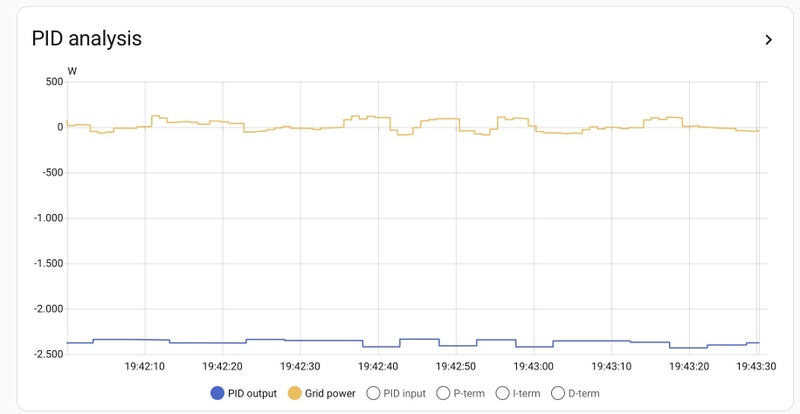

Regelkring vraagje.
De p1 van onze Landis+Gyr E360 zit op een P1 splitter met daarop een CT003 en een ESP. De data wordt naar HA gelogd. Onderstaande is de ESP P1 data op meetinterval 1 seconde en de modbus Marstek data https://github.com/ViperRNMC/marstek_venus_modbus op meetinterval 2 seconde. De 2 Marstek Venus E 3.0 accus zitten met netwerkkabel direct op de router aangesloten.Afbeeldingslocatie: https://tweakers.net/i/Wd85GO_r293FKK5U2WahiPRI_zQ=/800x/filters:strip_exif()/f/image/lAx27Qhq241F1759XfeFxvr1.png?f=fotoalbum_large
Wat mij opvalt is dat er ca. 1,5 kWh levering&teruglevering is door dit soort korte pieken.
  1. Herkennen jullie dit gedrag? Ik vraag me af of dit een vraagprobleem (iets gebruikt werkelijk veel stroom en piekt elke x tijd) of een terugleveringsprobleem (accu levert overshoot) is.
  2. Is dit te wijten aan een vertraging in de CT003 regeling?
  3. Zou Node-red hier verbetering in brengen? https://github.com/gitcodebob/marstek-venus-rs485-node-red
Accu v148 Bms v1125 vms v116

Ik herken dit gedrag zeker. Ik gebruik ook een CT003 regeling en dan zie je duidelijke vertraging. Wat op een hele dag ook ca. 1 kWh aan levering en teruglevering oplevert. Voor mij ook de reden dat ik naar Node-red ben overgestapt, ik lees dat sommigen deze “onbalans” hebben weten terug te regelen naar ca. 0,3 kWh.
Anyway, ikzelf loop er nu tegen aan, dat mijn Home Assistant wel netjes 1 seconde data opvraagt, maar dat de PID regelaar lijkt in 5 seconde stapjes te werken, zie schermafdruk. Dat schiet niet op zo. Ben er nog niet achter hoe dit komt…. Verder overigens is Node-red wel een mooie toepassing.

Dit is onvermijdelijk, maar de mate waarin je dit ziet hangt af van de vertragingen in je aanstuursysteem. Allereerst heb je de vertraging van de meting. Mijn P1 meter geeft secondedata, maar die lijkt enkele seconden achter te lopen op de werkelijkheid. Dat zie ik bijvoorbeeld als ik de magnetron aan zet. Ik ga er vanuit dat die zo goed als direct op vol vermogen aanslaat maar dan duurt het toch nog een paar tellen voordat ik dat zie op de SlimmerLezer+ die de P1 meter uitleest. Daarbovenop komt dan de vertraging van de batterij zelf. Volgens mij kunnen ze dat niet te snel maken want dan krijg je oscillaties. Daarnaast zal er een limiet zijn aan hoe snel de omvormer kan reageren.
Ik heb een Quooker en die trekt elk half uur voor een paar seconden 2kW. Met alle vertragingen reageert leidt dat ertoe dat er eerst 2kW wordt afgenomen als het verwarmingselement aanslaat en daarna 2kW wordt teruggeleverd waneer die weer afslaat.

Ik herken dat absoluut niet.
Hier met een Quooker die elk uur soms half uur voor 10 seconden 1600w trekt, Airco die te pas en te on pas aanspringen kom ik van 0:00uur tot laten wij zeggen zonsopkomst met 0.075kWh de nacht uit.
Let wel ik gebruik geen HA maar stuur mijn MT e v3.0 en zelfbouw stekker batterij zelf aan met php scripts middels een Raspberry.
Deze scripts draaien via cron elke 10seconden want van start script en berekeningen uitvoeren t/m het sturen en daadwerkelijk aansturen en dus dat de omvormer de nieuwe baseload heet ontvangen duurt gemiddeld 2 tot 3 seconden via modbus.
Dus aansturen op 5 seconden is te snel als er even wat latency is krijg je dubbels runs dus 10seconden is hier minimale aansturingstijd.
De MT zelf is snel genoeg dus in jouw geval ligt het echt niet daar aan.
Wat mij wel is opgevallen voordat ik hem via modbus aanstuurde is dat met zowel de HW p1-meter als ct300 die aanstuur tijd langer duurde.
Iemand in de Marstek groep op FB had daar wel een verklaring voor na enkele testen.
Komt erop neer dat de CPU te licht is om tot een snelle berekening te komen.
En het lijkt als hij het druk heeft het niet kan bijbenen.
Deze issue word nog groter als je de MT via WiFi hebt verbonden want die heeft aardig wat resources nodig.
In self consumption mode is dat probleem minder tot nihil en draait het als een trein.
Ook zie je dat soms in de app als je klikt op CT dat er staat diagnose ipv jouw fases.
Dat helpt ook niet want dan flipt de MT omdat hij ondanks zelf aansturen zegt ik kan de fases niet lezen dus ik stuur niks aan.
MT moet dit eigenlijks loskoppelen omdat wij zelf aansturen en dus niks met zijn eigen fase berekening van doen hebben, dat gezegd hebbende heb ik daar geen last meer van na het aansturen via ModBus over LAN.
En aangezien ik zelf de berekening middels php doe en alleen de baseload naar de Marstek stuur reageert hij rete snel.
Wat ook niet helpt bij de MT en wel bekend is de OpenAPI en zeker niet in combinatie met ModBus.
OpenAPI moet echt uit want dat hebben ze nog niet goed op de rit.
Verder is zoals bekend LAN een must.
MT heeft nog wel wat te fixen qua software, hardware zal in nieuwe units wel verbeterd moeten worden.

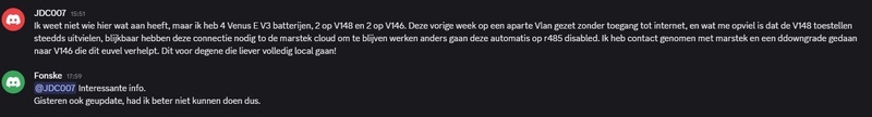

Was deze al eens voorbij gekomen?
Via de discord server van HBC:
Afbeeldingslocatie: https://tweakers.net/i/dAMPFPdySleZW0OR2PatNp6Jfc4=/800x/filters:strip_icc():strip_exif()/f/image/hzzXQRO09jDWD7HHVm84Rq1o.jpg?f=fotoalbum_large

AUijtdehaag schreef op maandag 25 mei 2026 @ 18:37:
Ik zal dit eens nakijken. Ik heb mijne met v148 volgens op apart vlan zonder internet en herken dit (nog) niet.

@krijn1985
Ik heb nu ook de wifi IP geblokkeerd via de router en de netwerk stekker eruit getrokken
Ik lees en bestuur hem toch via een ESP en RS485
Ben benieuwd!
Edit: V1 en V2 ook maar meteen de mond gesnoerd richting china Marstek

Ik ben nog even verder op zoek gegaan naar de oorzaak. Het bleek dat er een aantal verbruikers zijn die kort inschakelen. De Marstek CT003 regelt daar niet zo lekker op. En als de inschakelduur heel kort is valt het des te meer op.
Afbeeldingslocatie: https://tweakers.net/i/ypcaqPBGnvWEzxNqyPjbpKcCv-8=/800x/filters:strip_exif()/f/image/4Fbx1nIVsCe0o7BKQE8P87IX.png?f=fotoalbum_large
In het rood onderstreept: 2 kW keukenboiler die door de thermostaat een korte hysterese heeft. Ik heb daar een tijdklok geïnstalleerd zodat die alleen overdag verwarmt.
In het blauw onderstreept, de warm water boiler voor de douche. Die had al een temperatuursensor en relais-sturing. Zodoende daar een 3 graden hysterese toegepast en gelijk een boost functie in HA geschreven voor zonnestroom gebruik.
In het zwart onderstreept een verbruiker die ik nog niet heb geïdentificeerd. Het is ca 500 watt dus best significant. Is mogelijk onze warmtepomp die aan het koelen was en dus lijkt te pendelen.
Al met al probeer ik eerst het aantal pieken te verminderen voordat ik overstap naar een node-red oplossing. Hoe minder piek-vragen, hoe minder last op de accu.

Hallo allemaal,
Ik wil mijn Marstek Venus E v3.0 via Modbus gaan uitlezen en aansturen met Home Battery Control.
Ik ben inmiddels al een heel eind, denk ik zelf. Ik heb een LilyGO T-CAN RS485 gekocht en deze via ESPHome geflasht vanuit Home Assistant. De webpagina van de module is netjes bereikbaar.
Op dit moment worden er nog geen gegevens uitgelezen, omdat ik de RS485-kabel nog niet correct heb aangesloten.
Mijn vraag is: welke aders van een standaard UTP-kabel moet ik aansluiten op RS-A en RS-B?
Volgens het schema lijkt het te gaan om pin 4 en 5, dus blauw en blauw/wit, maar met die aansluiting werkt het bij mij nog niet.
Heeft iemand ervaring met deze combinatie of weet iemand welke aders ik precies moet gebruiken voor RS-A en RS-B?
Alvast bedankt voor het meedenken!

Gevonden!!!!
Afbeeldingslocatie: https://tweakers.net/i/vptBAHGtdfMoWWt0tJCR334c1Z4=/800x/filters:strip_exif()/f/image/JBVnXW21aNmpwsLpaCmopsgA.png?f=fotoalbum_large

  • GoBieN-Be
  • Laatst online: 10-11 23:52
Ik heb de pin layout nog geplaatst enkele berichten hierboven:
GoBieN-Be in "Marstek Venus / Duravolt PnP Thuisaccu Modbus koppeling"

  • Tazzios
  • Laatst online: 17:34
Tazzios
En in de topic start staat het ook in tekst en met een foto.

AUijtdehaag schreef op maandag 25 mei 2026 @ 20:26:
@krijn1985
Ben benieuwd!
Ik heb nog even gecontroleerd, maar het netwerk waar mijn marstek op zit heeft inderdaad geen internet en ik heb tot op heden niet het idee gehad dat de MT gecrasht was. Wel 1 keer dat modbus uitlezen in home assistant niet meer leek up te daten maar dat kon ook een andere oorzaak dan gecrashte MT hebben aangezien een restart van integratie het weer werkend maakte. Ik moet wel zeggen mijn MT heeft nooit aan een netwerk gehangen waarbij hij internet had.
Eergister uitgeprobeerd op mijn Venus E V3 (versie 148) en ik had exact hetzelfde probleem. Daarnaast was het terugleververmogen weer teruggezet van 2500 -> 800
Marstek Venus E3.0 5.12kWh - CT003
  • AUijtdehaag
AUijtdehaag
@krijn1985 @newz
Ik heb ze allemaal de mond gesnoerd, v3 netwerk stekker eruit, wifi geblokkeerd, v1 en v2 ook van de wifi (geblokkeerd)
En ervaar de problemen niet.
Ik heb 1x gehad dat hij naar 800 watt ging, maar dat is vast een reset geweest of iets dergelijks na de firmware update..
Daarna is het gewoon allemaal prima blijven functioneren sinds maandag

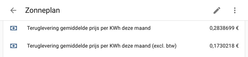

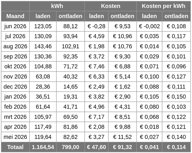

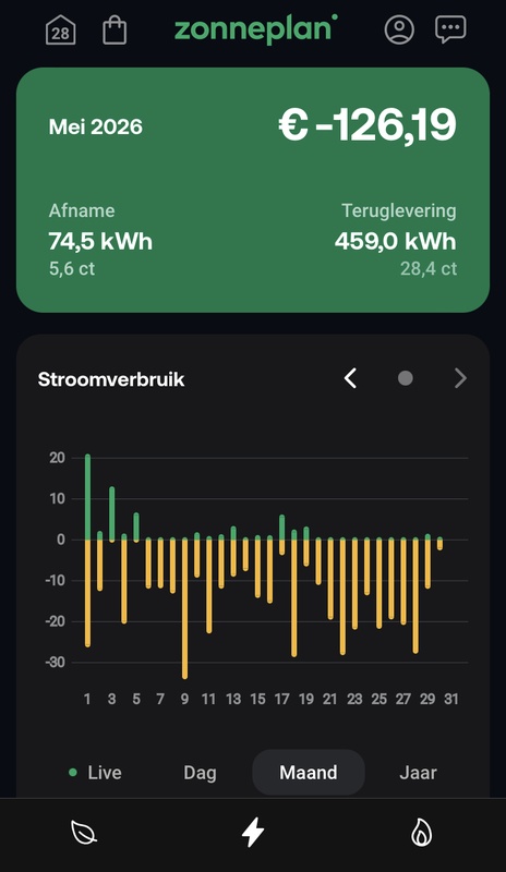

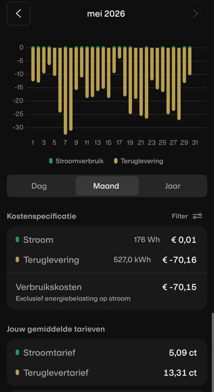

Ik ben aardig tevreden met mijn modbus sturing. Het resultaat voor de maand mei is dat ik minder dan 0,2 kWh netafname nodig heb gehad. En als ik alle kWh die in/uit de batterij is gegaan, leg naast de Day Ahead prijzen, dan laad ik een stuk goedkoper dan dat ik ontlaad (prijzen excl belastingen). Maar met ca 55 euro per jaar (incl BTW) de accu snel terugverdienen, gaat niet lukken...
Afbeeldingslocatie: https://tweakers.net/i/f_AGSRV5vpw92S4iBysOM81johA=/800x/filters:strip_exif()/f/image/RgIBzDqbRvfyXTNCoxaB6645.png?f=fotoalbum_large
Afbeeldingslocatie: https://tweakers.net/i/jtBM-us7RZw1gtbpouBzMCn4Bxo=/x800/filters:strip_icc():strip_exif()/f/image/iDqFiK1mZG3KA30OlJHABxqs.jpg?f=fotoalbum_large
[ Voor 8% gewijzigd door antonboonstra op 30-05-2026 15:39 ]
  • AUijtdehaag
AUijtdehaag
@antonboonstra
Zat jij niet bij zonneplan?
Als ik de btw eraf haal voor terugleveren heb ik het beter dan jouw 13 ct gedaan
Je jaartallen is allemaal 2026?
Afbeeldingslocatie: https://tweakers.net/i/ithzhuzrMLux3LL_v9V7YIpPcp0=/x800/filters:strip_icc():strip_exif()/f/image/9jA5i9DLC4nEOCL3xSBCkJ6B.jpg?f=fotoalbum_large
Zonneplan hacs integratie laatste update laat ook ex btw zien
Lijkt groter dan 21% verschil
Afbeeldingslocatie: https://tweakers.net/i/XDMjTwXBLvRKbNK2ay_mN184RwQ=/800x/filters:strip_icc():strip_exif()/f/image/nbsb82amSvkNY8cw0wxpdSxa.jpg?f=fotoalbum_large
[ Voor 30% gewijzigd door AUijtdehaag op 30-05-2026 15:59 ]
  • antonboonstra
  • Laatst online: 11-11 14:16
antonboonstra
8815Wp | WP | Tesla | Zero
AUijtdehaag schreef op zaterdag 30 mei 2026 @ 15:46:
@antonboonstra
Als ik de energiebelasting bij Zonneplan aanvink, kom ik op 24,39 ct/kWh. Dan is jouw 28,4 ct erg netjes. Hoe haal je dat? Curtailment? Of volle bak laden/ontladen op de goedkoopste/duurste uren?
De eerste maanden in mijn tabel, had natuurlijk 2025 moeten zijn. Foutje...
  • AUijtdehaag
AUijtdehaag
@antonboonstra
Ik maak gebruik van HBC en volle bak laden (indien nodig via solcast voorspelling) en ontladen op het duurste uur inderdaad, met genoeg reserve voor de nacht
3 batterijen verdeeld over 3 fase.
Er is nu ook balancing keuze van de batterijen zodat ze allemaal even vol zitten met laden en ontladen zodat er maximaal van geprofiteerd kan worden met ontladen.
[ Voor 31% gewijzigd door AUijtdehaag op 30-05-2026 16:13 ]

@AUijtdehaag Ik probeer iets 'netvriendelijker' te regelen. Bij de 3 tot 4 dure avonduren dus iets terugleveren (bijvoorbeeld 500W) en de rest van de uren NOM. Belangrijkste parameter voor mij is: zo weinig mogelijk netafname in de zomermaanden. Dat dit een paar euro minder oplevert, heb ik er wel voor over. En het lukt mij al best aardig, met slechts 1 batterij.
Als je echt voor maximale terugleverprijs gaat, het kan nog beter: Taro in "Het grote day ahead / dynamische energieprijzen topic."
[ Voor 5% gewijzigd door antonboonstra op 30-05-2026 16:21 ]

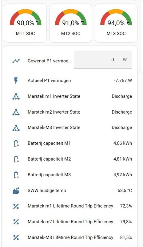

Welke RTE haal je?
Ik zit met de V3 op 81,5% (op volgorde: 2e hands V1, nieuwe V2 en nieuwe V3)
Afbeeldingslocatie: https://tweakers.net/i/gdsjz2q7ch-6bEcQTtlJ12gFxWM=/x800/filters:strip_icc():strip_exif()/f/image/35pq6X5jtm7DVfrHNFOknIYS.jpg?f=fotoalbum_large
Knalle :>

AUijtdehaag schreef op maandag 1 juni 2026 @ 20:10:
@antonboonstra
Welke RTE haal je?
Knalle :>
Als ik de Marstek batterij uitlees via RS485 kom ik life-time op 1.285,05 laden en 1.024,03 ontladen, dus een RTE van 79,7%.
Als ik de Eastron SDM120 kWh meter in mijn meterkast uitlees, kom ik op 1.349,97 laden en 935,52 ontladen, dus een RTE van 69,3%.
Daar zit dus nogal wat verschil tussen. Maar wel goed om te zien dat de nieuwere versies een hogere RTE hebben.

antonboonstra schreef op dinsdag 2 juni 2026 @ 10:04:
Klopt, ik heb al een paar keer een afbeelding gedaan hier van mijn Marsteks. Gemeten via Shelly en via Modbus. Zelfde verschil.

Gisteren mijn 3 stuks Elfin EE11 toegekomen. ben van plan om mijn 3 Venus E's (V1 en V2) te koppelen via modbus RS485 naar LAN.
Aansluiting gemaakt geel (van de getwiste geel/rood) op de A en rood op de B. Ook voeding +5V en GND aangesloten. Voeding nagemeten = +5.36V
Ik zie één groen ledje op de Elfin aangaan.
Probeer daarna via browser verbinding te maken via 10.10.100.254 maar dat lukt niet.
Iemand een idee wat ik fout doe of nog moet doen?

DSSW schreef op vrijdag 5 juni 2026 @ 15:21:
Is uw Elfin geflasht met de juiste yaml?
edit: ik had over de LAN gelezen...

dannyro schreef op vrijdag 5 juni 2026 @ 15:25:
Ik heb nog niets "geflasht". Dacht dat ik eerst via ip 10.10.100.254 een aantal instellingen in de Elfin moest wijzigen en dat lukt niet. Opgelet, ben een amateur in die materie

DSSW schreef op vrijdag 5 juni 2026 @ 15:31:
Lees eens in de topic start, daar staan wel de yaml's voor de Elfin via Github. Ikzelf werk met een Atom, maar dat is niet via LAN.
Als je de elfin aanzet start hij als AP waar je je laptop op kan aanmelden. Lukt dat?
Daarna kan je ze op je eigen wifi netwerk aanmelden en kan je weer kijken of je ze kan bereiken.
Elfin heeft geen yaml nodig.
De ELFIN heeft een eigen SSID waar je met je laptop of PC mee moet verbinden, dan zoek je op je computer even de gateway op, dat is dan het IP adres van de ELFIN. Je gaat daar dan gewoon met je browser naar toe met [url="http://ipadres"]http://ipadres[/url] en kan hem configureren.

krijn1985 schreef op vrijdag 29 mei 2026 @ 14:57:
Sinds gisteren was de rs485 control mode disabled in HA en stond de v3 batterij weer op 800w

Ik heb een tijdje geleden ergens gelezen dat het "phone home" voor de v3 alleen bij (of vanaf) een bepaalde firmware versie is.
Ik kan het bericht niet zo snel terugvinden.
