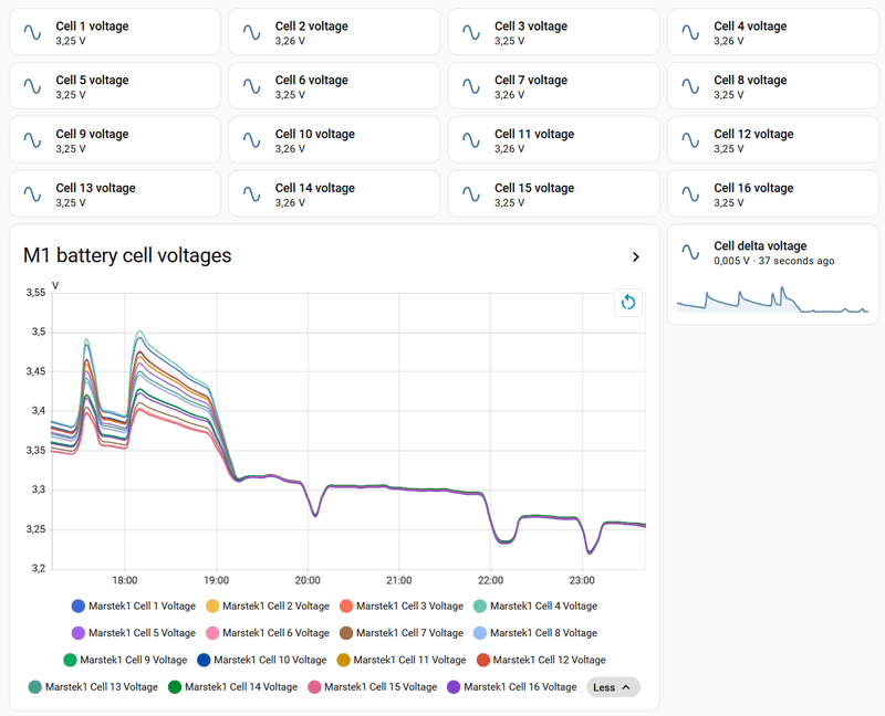

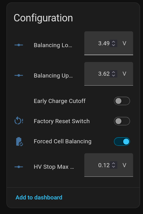

Zoals ik eerder al meldde loopt cel 4 bij mij structureel ver uit de pas — terwijl de andere 15 cellen binnen 20-33mV bij elkaar blijven, zit cel 4 er 80-150mV bovenuit. Gaat om Venus E V2.
Ik denk inmiddels de oorzaak te weten en het is mijn eigen schuld: ik laadde soms met pieken tot 2500W (bijna 0,9C), veel te hoog voor een passieve balancer. Die heeft dan geen schijn van kans als één cel er al tussenuit sprint. Na best wat cycli stapelt dat gewoon op.
Inmiddels laadvermogen begrensd op 1000W, en boven 95% SOC nog maar 50W zodat de balancer rustig zijn werk kan doen. Marstek support heb ik ingeschakeld maar die reageert vooralsnog niet. 😓
Hoe doen jullie dat eigenlijk — begrenzen jullie het laadvermogen actief? En laden jullie altijd naar 100% voor de topbalans of stoppen jullie eerder?

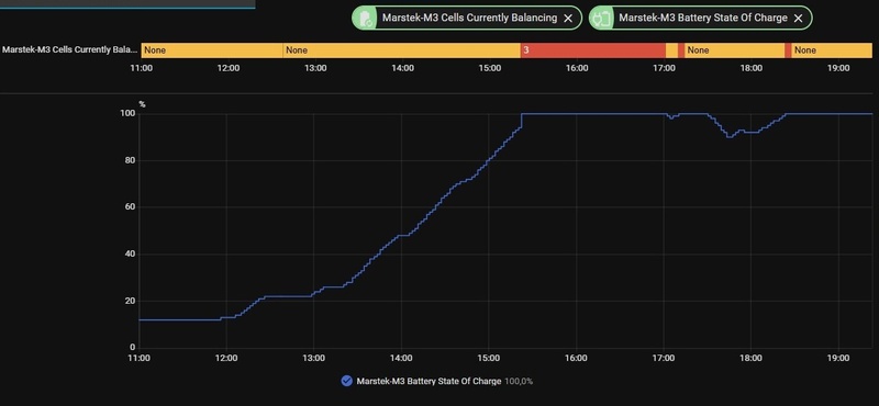

Op NOM zonder oplaad limieten, dus tot 2500W en tot 100%, (waarbij MT automatisch met minder vermogen laadt voor de laatste x percent). Mijn cellen zijn keurig dicht bij mekaar.
Afbeeldingslocatie: https://tweakers.net/i/Vc50NMzNLJUzoln_F5qe1q2ZiXg=/800x/filters:strip_exif()/f/image/eFuQntc7XTjx7KiFnIvYLcDF.png?f=fotoalbum_large

Klopt, laatste x percent gaan met minder. Hoeveel cycli heb je GoBieN-Be? Probleem ontstond hier recentelijk sinds dit seizoen, eerder was alles prima. Het is mij opgevallen met >220 cycli

  • florism
  • Registratie: April 2025
  • Laatst online: 22-05 13:28
Voor het balanceren / SOC kalibrieren heb ik misschien wel iets gevonden - ik had een enorme drift vanaf 95% SOC - ik heb een V2 en upgrade aangevraagd op V156 met BMS V21, ik heb het gevoel dat na firmware upgrade ergens een flag wordt gezet voor SOC kalibratie/balancing want dit gaat nu wel echt goed!
Afbeeldingslocatie: https://tweakers.net/i/St_pioANztCOwySx_pGW90eF4os=/fit-in/4000x4000/filters:no_upscale():strip_exif()/f/image/rB9Pp5cRNLSx6Y8W8w0NhSnx.png?f=user_large
Ben nu met 100W heel voorzichtig bezig, eens kijken of dat zo blijft. Zou er iets in de firmware procedure zitten wat we voor balancing/kalibratie kunnen misbruiken? 🙈

  • tinamar
  • Laatst online: 11-11 22:02
florism schreef op woensdag 29 april 2026 @ 12:00:
Mijn V2 na de laatste 2 weken vrijwel dagelijks van 11 naar 100% met het mooie weer toch weer de volle capaciteit gekregen na heel de winter met NOM en nooit tot vol geladen.
Afbeeldingslocatie: https://tweakers.net/i/t62SlVhbJONdqswEWMD5CZR5AgQ=/x800/filters:strip_icc():strip_exif()/f/image/llgelKvSNiilLWUjNPk5Z40r.jpg?f=fotoalbum_large
Vanmorgen in 1 keer volgeladen zonder grote verbruikers
🇧🇪 3kW 155°/ Venus E (V2) v156, BMS (v216) CT003 (v117) , DM XS212, RPI4+HA

savale schreef op zaterdag 9 mei 2026 @ 11:35:
Deze is al ergens voorbij gekomen in het reguliere marstek venus topic: https://www.photovoltaikforum.com/thread/260078-mythen-rund-ums-top-balancing-der-venuse/?pageNo=1
Ben benieuwd of we balancing ooit kunnen gaan forceren!
Ik heb in ieder geval het cell balancing status register (34009) en interpretatie toegevoegd aan:
https://github.com/kiss81/marstek_esphome
(Heb hem zelf nog niet van 0 af zien gaan, maar zodra dat wel gebeurd check ik of de code helemaal klopt)
Dank voor de tip en voorbeeld code
Ik heb voor de m5stack en lilygo de code ook aangepast op mijn github voor de marstek v3

Hier trouwens in mijn esphome yaml het force balancing algoritme toegevoegd:
Ik wil eerst even morgen aankijken wat het doet. Als het lijkt te werken zal ik hem toevoegen aan mijn repo als iemand wil experimenteren.
Afbeeldingslocatie: https://tweakers.net/i/Q4l6PIP_K_XnOYzBHS0rKPJS2E0=/fit-in/4000x4000/filters:no_upscale():strip_exif()/f/image/T5L2X8oSoXIzkerEWzgxtMbc.png?f=user_large
[ Voor 17% gewijzigd door savale op 11-05-2026 21:37 ]
