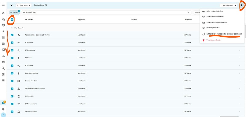

Opgelost: ik had de verkeerde branche gebruikt, dit is de juiste: https://github.com/tomquist/b2500-meter/tree/develop
Afbeeldingslocatie: https://tweakers.net/i/2-x-hA8TbgHR-uB_2_jp1RGkg6M=/800x/filters:strip_exif()/f/image/02KqX6bpy2PrTxdYuglsWcwg.png?f=fotoalbum_large

@jevin20
Ik heb geen glazen bol maar heb je alle entity-id's gecontroleerd? Staat daar marstek_m1 (of 2 of 3)in?

ACTIVE_CONTROL = True
SMOOTH_TARGET_ALPHA = 0.3
DEADBAND = 10
MAX_SMOOTH_STEP = 0
FAIR_DISTRIBUTION = True
BALANCE_GAIN = 0.2
BALANCE_DEADBAND = 10
MAX_CORRECTION_PER_STEP = 80
ERROR_BOOST_THRESHOLD = 150
ERROR_BOOST_MAX = 0.5
ERROR_REDUCE_THRESHOLD = 20
SATURATION_DETECTION = True
SATURATION_ALPHA = 0.15
MIN_TARGET_FOR_SATURATION = 20
MIN_EFFICIENT_POWER = 750
Tip: vraag bij stedin om een andere meter. (doen ze gratis als je aangeeft dat je thuisaccu dit nodig heeft)

Ik heb het dashboard van Home battery control nu geïnstalleerd, alleen is de naamgeving van Bob's code net anders dan voor mijn configuratie. Ik heb superdupers yaml op de Lilygo staan en niet die van Fonske. Ik kan in de yaml van Bob ook de naamgeving niet zo snel vinden. Weet iemand waar dit staat en waar ik dit kan veranderen zodat superdupers naam wordt gevonden voor de Marstek in Home battery control Dashboard? Of kan ik de naam ook veranderen via ESPhome voor de lilygo zodat deze hetzelfde is als die van Fonske? Bovenin de code staat friendly name en name voor de lilygo.
Marstek Venus E 2.0 5,12 kWh v153 | 9x Jinko 435 WP met Enphase iQ8+ | HW P1 6.0304 | Quatt | Vvw | Tibber
  • Tazzios
  • Laatst online: 07:05
Tazzios
@User9 de yaml van fonske in de lily zetten lijkt mij beter dan alle entiteitnamen zelf gaan vervangen in de yaml.(zeker gezien je vraagt hoe dat moet)
[ Voor 13% gewijzigd door Tazzios op 15-04-2026 13:28 ]
  • marsian
  • Laatst online: 07:55
User9 schreef op woensdag 15 april 2026 @ 11:15:
ik liep tegen hetzelfde aan, en aangezien het hernoemen van alle entiteiten niet te doen is ben ik maar weer opnieuw begonnen met een fonske. De oude implementatie uit gezet. Het is het wel waard, wat werkt dat HBC mooi! Loopt tot nu toe veel stabieler dan via de app.

  • User9
  • Registratie: Februari 2026
  • Laatst online: 23:03
dannyro schreef op maandag 20 april 2026 @ 14:12:
Juist, ik had niet goed gekeken... ;)
Gebruik jij Studio Code Server?
En voor wat het waard is, deze waarschuwing kan je normaal negeren.
Klopt Studio Code Server.
Oke dan laad ik de error staan ;)
Nu kom ik weer op een ander probleem uit.
Ik heb de Lilygo toen ik hem net had geflashed met SuperDuper's yaml.
Maar de naamgeving komt dan niet overeen met die voor Battery Control van Bob.
Nu heb ik fonske yaml op de Lilygo gezet. https://github.com/fonske...blob/main/lilygo_mt1.yaml
Alleen de sensorentiteiten hebben alsnog een andere naam nu.
In Home Battery Control dashboard zoekt het dashboard naar
sensor.marstek_m1_ac_power
Mijn entiteiten heten:
sensor.marstek_m1_marstek_ac_power
Dus met een extra marstek in de benaming.
Ik heb alles al herladen. In ESPhome het board een andere naam gegeven namelijk marstek_m1.
HA paar keer opnieuw opgestart, maar de entiteiten blijven zo heten.
Als ik in het dashboard handmatig naar de sensoren zoek, kom ik ze wel tegen.
Maar dan zou ik bij elke update dit allemaal handmatig moeten aanpassen, niet handig..
[ Voor 4% gewijzigd door User9 op 20-04-2026 14:27 ]
  • dannyro
  • Registratie: April 2025
  • Laatst online: 12-11 11:56
User9 schreef op maandag 20 april 2026 @ 14:24:
Studio Code Server updaten kan deze warning misschien oplossen. Voor de rest van Uw vragen zal @AUijtdehaag wel kunnen antwoorden.
Het is hier geen HBC helpdesk... ;)
Daar is de discord server voor.
Maar....
Er zit een bugje in HA, in de entiteits ID benamingen, die maakt die niet opnieuw aan, dat moet je even handmatig doen. Maar dat kan met de hele rits tegelijk.
Zie
Afbeeldingslocatie: https://tweakers.net/i/qCjKtX75C4yHt2AkLx8v3L7EvwQ=/800x/filters:strip_icc():strip_exif()/f/image/rUnmxSALADqY0uGq2mH8Edjy.jpg?f=fotoalbum_large
Afbeeldingslocatie: https://tweakers.net/i/10Fy2c6Wjhp-S9R_Pg7X0IKVdsU=/800x/filters:strip_icc():strip_exif()/f/image/ZJDgMN5iDAym0CyI5o2oBvVz.jpg?f=fotoalbum_large
Opgelost?
[ Voor 4% gewijzigd door AUijtdehaag op 20-04-2026 18:06 ]
