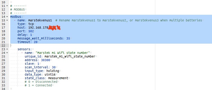

Afgelopen week in het bezit van een Marstek Venus V3. Eerst via bluetooth API nu via de ethernet kabel met node-RED en een youless P1 meter. Het werkt erg goed. NOM is perfect in de nacht. Alleen kan ik een aantal id's niet uitlezen alsof de modbus adressen zijn veranderd. EMS 144, VNS 117 BMS 112 het gaat om deze serie:

- name: "Marstek m1 Lifetime Charging Energy"
        unique_id: marstek_m1_lifetime_charging_energy
        address: 33000
        slave: 1
        scan_interval: 30
        input_type: holding
        data_type: uint32
        unit_of_measurement: kWh
        device_class: energy
        state_class: total_increasing
        scale: 0.01
        offset: 0
        precision: 2
      - name: "Marstek m1 Lifetime Discharging Energy"
        unique_id: marstek_m1_lifetime_discharging_energy
        address: 33002
        slave: 1
        scan_interval: 30
        input_type: holding
        data_type: int32
        scale: 0.01
        offset: 0
        precision: 2
      - name: "Marstek m1 Daily Charging Energy"
        unique_id: marstek_m1_daily_charging_energy
        address: 33004
        slave: 1
        scan_interval: 30
        input_type: holding
        data_type: uint32
        scale: 0.01
        offset: 0
        precision: 2
      - name: "Marstek m1 Daily Discharging Energy"
        unique_id: marstek_m1_daily_discharging_energy
        address: 33006
        slave: 1
        scan_interval: 30
        input_type: holding
        data_type: int32
        scale: 0.01
        offset: 0
        precision: 2
      - name: "Marstek m1 monthly Charging Energy"
        unique_id: marstek_m1_monthly_charging_energy
        address: 33008
        slave: 1
        scan_interval: 30
        input_type: holding
        data_type: uint32
        scale: 0.01
        offset: 0
        precision: 2
      - name: "Marstek m1 Monthly Discharging Energy"
        unique_id: marstek_m1_monthly_discharging_energy
        address: 33010
        slave: 1
        scan_interval: 30
        input_type: holding
        data_type: int32
        scale: 0.01
        offset: 0
        precision: 2
Heeft iemand de juiste adressen? Of doe ik iets verkeerd?

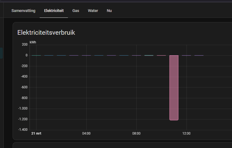

Aarghh... iemand idee hoe ik mijn energy dashboard goed en handig kan corrigeren? De Marstek Local Api lijkt de boel te vernaggelen danwel vernaggeld te hebben:
Afbeeldingslocatie: https://tweakers.net/i/H26uVLmUscf9Z6ReZKU7DSsJ3jY=/fit-in/4000x4000/filters:no_upscale():strip_exif()/f/image/1iAT95MCiwsLKRHMCJujtBps.png?f=user_large
Of ff kijken of er nog een backup is. Op mijn raspberry pi werd de database altijd gebackupt maar sinds de boel in Docker draait op het NAS is dat nog niet geheel ingericht. Ja, dom.
Nu kloppen de totalen voor het jaar ook niet meer. Ben ik ineens 0% zelfvoorzienend.
Update: inmiddels toch weten op te lossen door de configuratie van de Marstek Local API uit het energiedashboard te halen. Had wel paar sensoren (die van de HW-energiesocket) uitgeschakeld zodat die niet meer er bij werden geteld. Maar het maffe is dat ie nu op Niet beschikbaar staan en als ik ze wil inschakelen staan ze wel ingeschakeld. Gelukkig had ik nog een integral destijds aangemaakt en heb nu ook die oude batterij-config eruit en de boel maar aangepast. Ziet mijn grafiek er weer wat fatsoenlijker uit.
[ Voor 29% gewijzigd door DikkieDick op 21-03-2026 15:14 ]

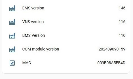

@Simpel78
Ik denk dat je moet updaten naar ems 146
Afbeeldingslocatie: https://tweakers.net/i/33VuqIcKyhFpXT11hVdLm8AwAAc=/fit-in/4920x3264/filters:max_bytes(3145728):no_upscale():strip_icc():strip_exif()/f/image/L2BjeaWsl258hLoJrilLTEwP.jpg?f=user_large
Afbeeldingslocatie: https://tweakers.net/i/13veiB1QHW6Un1Vu0jmQmvA_3_Y=/fit-in/4920x3264/filters:max_bytes(3145728):no_upscale():strip_icc():strip_exif()/f/image/1QTZ7RuAcHN6960hhKVu0XtP.jpg?f=user_large

  • krijn1985
Ik kon het niet vinden in dit topic maar kan zijn dat ik verkeerd gezocht heb. Is het mogelijk een Venus e V3.0 in gebruik te nemen met modbus zonder hem te "installeren" via de app? Of ga ik de app sowieso af en toe nodig hebben? Wil hem eigenlijk hooguit aan het geen internet iot wifi netwerk hangen maar vooral met modbus aansturen.
  • AUijtdehaag
AUijtdehaag
@krijn1985
Dat ligt er een beetje aan, met welke firmware de MT komt.
EMS 144 zou je willen updaten naar EMS 146 omdat je anders enkele modbus parameters mist.
Misschien een hotspot maken via je telefoon, die je dan naderhand niet meer gebruikt
  • krijn1985
AUijtdehaag schreef op zondag 22 maart 2026 @ 12:00:
@krijn1985
Dank. Als hij de goede EMS versie heeft zou ik dus aan de gang kunnen zonder de app als ik het goed begrijp. Zo niet moet ik maar even tijdelijke wifi en app gebruiken.
  • ERN5T
  • Registratie: September 2021
  • Laatst online: 11:29
Omdat de support van Marstek het laat afweten bij mijn pogingen om 3x de Venus en de CT003 te laten werken op NOM, ga ik een andere route volgen, aansturing via Modbus.
Aangezien ik de Venussen al een LAN-aansluiting heb gegeven is Modbus via tcp/ip de simpelste oplossing.
Ik heb geen uitgebreide HA ervaring, mijn warmtepomp monitor ik via HA en daar wil ik nu de batterijen aan toevoegen.
Vertrokken ben ik met "MarstekVenusV3-modbus-TCP-IP" van Fonske, de stappen (hoewel hier en daar wat vaag) gevolgd hebbende, heb ik nu een dashboard in HA, maar geen gegevens. Om het stap voor stap te doen ben ik met 1 batterij gestart. HA vindt de juiste file, maar geeft bij regel 15 een foutmelding, hij verwacht baudrate, bytesize, method, parity, stopbits en regel 16: not a valid value for dictionary value 'modbus->0->type', got 'tcp'.
Heeft iemand een idee waar ik de fout ben ingegaan?
Hoe update je naar een EMS die je niet kan verkrijgen via de app?
  • AUijtdehaag
AUijtdehaag
@ERN5T
Heb je het ip adres ingevuld zonder de haakjes (zoals in de comments erboven)?
@Tommy9321
Je zou via de feedback kunnen vragen maar ik denk elke versie erboven zou moeten werken.

  • Z900
  • Laatst online: 21-07 12:24
ERN5T schreef op zondag 22 maart 2026 @ 20:11:
Dit staat er bij mij in (maar geen idee of hij hier nog gebruik van maakt, heb zoveel geprobeerd ;) )
Afbeeldingslocatie: https://tweakers.net/i/Xpo0DFWvlRGF6CnkRTtiyvxpAwQ=/fit-in/4920x3264/filters:max_bytes(3145728):no_upscale():strip_icc():strip_exif()/f/image/ihcM8ir3Os36e0y19UEppdnd.jpg?f=user_large
# Marstek Venus EV3 | V147 | using LAN # HACS op RPi 5 #
  • ERN5T
@AUijtdehaag en @Z900
Bingo!
Dank jullie wel😅

Simpel78 schreef op zaterdag 21 maart 2026 @ 14:41:
Na het upgraden naar v147 via Marstek support kan ik bevestigen dat deze adressen nu wel binnenkomen in HA en de app.

Ik heb een LAN-kabel ingeprikt en de modbus-yaml van Fonske geinstalleerd inclusief standaard dashboard.
Het werkte binnen 10 minuten, dat viel alles mee!
Thanks allemaal.

Ik mis, net zoals andere hier, een aantal waarden uit modbus, bijb. Daily Charging energy.
De accu draait op firmware 144 en zou versie 146 of hoger moeten hebben?
Via de app is er geen update mogelijk.
Is dat aan te vragen via mail of kan ik dat beter via "Ask Marstek" in de app aanvragen?
