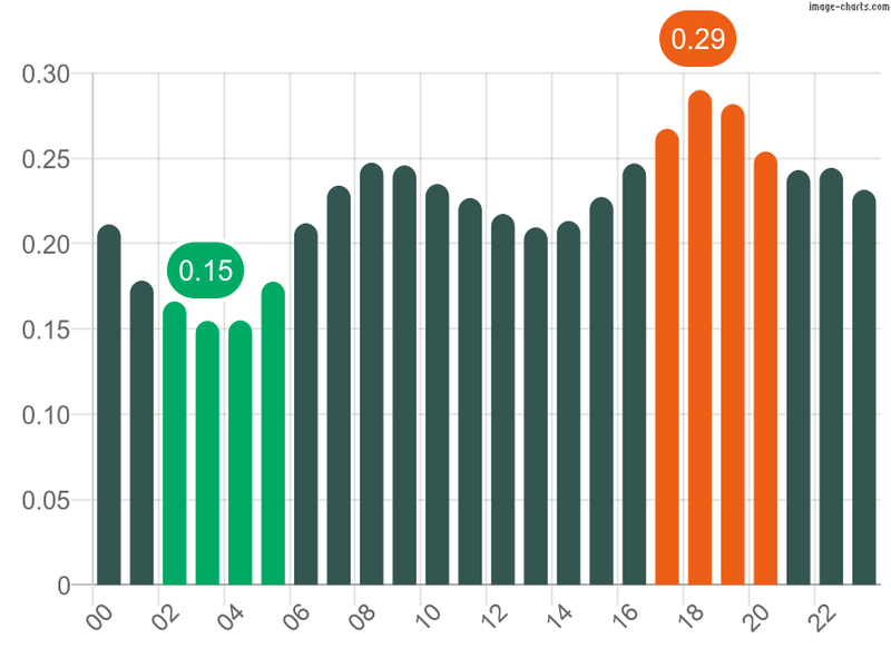

3. De kWh kun je maal de kwartier prijzen(naar believen de afname of terugleverprijs) doen om zo de opbrengst te bepalen per attribute. Alle 3 de zon waardes kun je natuurlijk ook in 1 sensor template berekenen.
4. met utility meter kun je dit weer sommen naar uur/dag/maand/jaar.
[ Voor 30% gewijzigd door Tazzios op 05-05-2026 15:03 ]

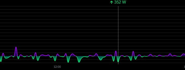

De lijntjes van de fasen blijven alleen allemaal vlak op 0W, -1W of 1W staan
Kan het zijn dat je P1 sensor de data in kiloWatts geeft in plaats van Watts? Dat was bij mij het geval en gaf hetzelfde effect. De oplossing is template sensors aanmaken in HA die alle waarden maal 1000 doen. Staat ook in de Readme bij Astrameter.
  • appsec
  • Registratie: Mei 2019
  • Laatst online: 05-09 19:46
CyberEspresso schreef op dinsdag 5 mei 2026 @ 17:06:
Ah ja dat zal het zijn geweest. Voorlopig heb ik maar een batterij dus kan ik toe met alles op een hoop gooien.

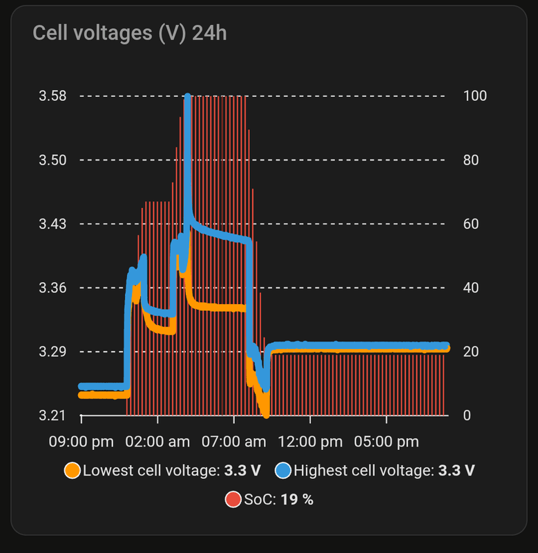

jbbrans
Ik heb 1 accu (van de 3) die een sprong maakt bij opladen van ~90% naar 100% en bij ontladen van100% naar 98%.
Klopt het dat ik deze op handmatig ontladen moet zetten, tot hij stopt en daarna weer opladen tot 100%?
Maakt het uit op welke vermogens ik dat doe?
Hoe lang moet ik doorgaan met opladen?

Bij gepinde berichten heeft satscan een uitleg over calibratie op de laatste pagina , dat zou je eens even door kunnen lezen.

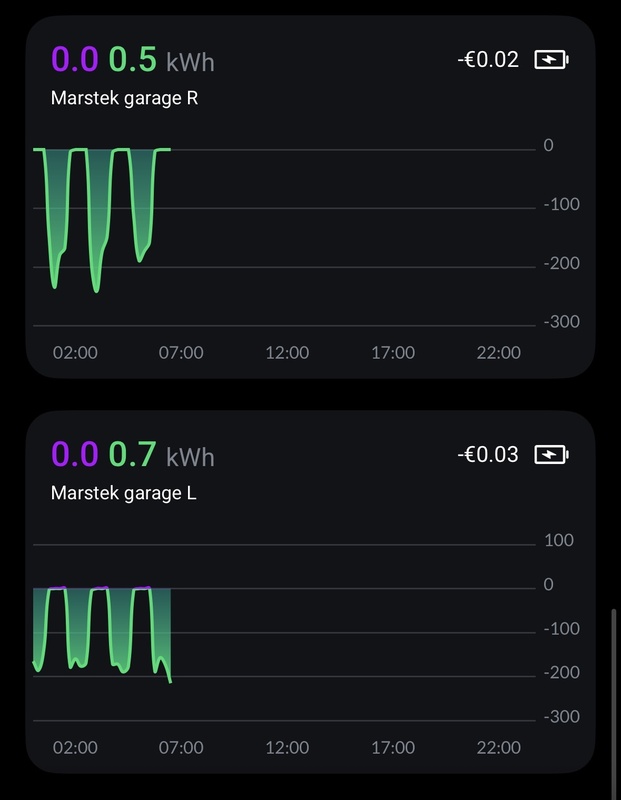

Week vakantie, enkele marstek v3 met v148 elke dag tot ongeveer 55% ontladen met sluipverbruik (o.a. 3 kleine aquaria, koel/vries, mesh wifi en ha servertje). Deze week is die elke dag wel weer leeg. De api staat aan maar heb dat nog niet werkende met hacs, moet ik nog eens naar kijken, maar dat die gewoon actief staat maakt hier niet uit. Bij grotere vermogens schakelen duurt het enkele seconden zoals bekend is. Ik ben er wel tevreden over verder.

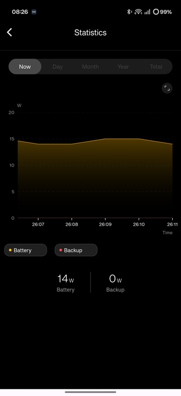

Gisteren viel mij iets op, ik was even aan het ontladen handmatig in de avond, en de marstek ging door na de ingestelde tijd.
Dit was me nog niet eerder opgevallen en zal daar vanavond nog eens opletten of het zich weer voordoet.
