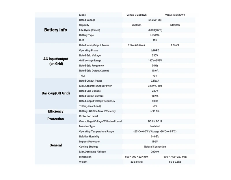

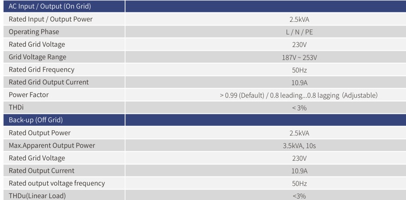

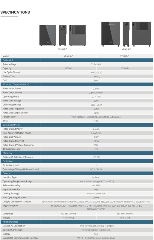

Specificaties
Momenteel zijn er twee varianten van deze accu in omloop, de Venus C (2,56 kWh) en Venus E (5,12 kWh).
Specification TypeVenus-CVenus-E
Battery Info
Rated Voltage51.2V
Battery Energy2560Wh5120Wh
Life Cycle (Times)>6000(25°C)
Battery TypeLiFePO4
Depth of Discharge90%
Capacity50Ah100Ah
AC Input/Output (On Grid)
Rated Input Power2.5kW
Grid Connection TypeL/N/PE
Rated Grid Voltage230V
Grid Voltage Range187V-253V
Rated Grid Frequency50Hz
Rated Grid Input/Output Current10.9A
Power Factor>0.99(Default)/0.8 Leading~0.8 Lagging(Adjustable)
THDi<3%
AC Output (Off Grid)
Rated Off-grid Output Power2.5kVA
Max.Output Power3.5kVA,10s
Rated Output Current10.9A
Rated Output Voltage230V
Rated Output Voltage Freq.50Hz
THDu(Linear Load)<3%
Efficiency
Battery-AC Side Max.Efficiency>93.5%
Protection
Protection levelI
Overvoltage/Voltage Withstand LevelDC Ⅱ/AC Ⅲ
General Parameter
Isolation TypeIsolated
Operating Temperature Range-20 ~+ 55℃(Store-30 ~+ 85℃)
Relative humidity0-95%
Ingress ProtectionIP65
Cooling StrategyNatural Convection
Max.Operating Altitude2000m
On-grid Connection StandardEN50549-1
RegulatoryIEC62040, IEC62477
EMCIEC/EN 61000-6-1/-2/-3/-4
Dimension(L*W*H)450*200*550mm560*200*690mm
Weight44.9kg65kg
Addition Data

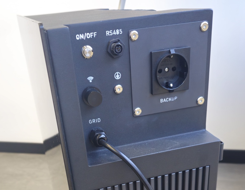

On-grid AC ConnectionThree-wire Household Plug(Euro16A)
DisplayLED
Supported Communication InterfaceWIFI&RS-485(Waterproof Aviation Plug)

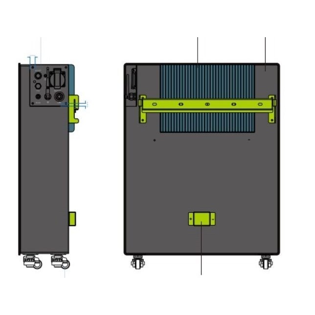

Hardware revisies
Officieel wordt er weinig gedeeld over hardware revisies van het product. Aangezien wij hier op Tweakers echter veel leden hebben met een accu die hun ervaringen delen, zijn er een aantal hardware revisies bekend. De nummering die wij aanhouden is niet officieel.
Revisie 1
Dit is voor zover bekend de eerste serie die is uitgeleverd (in elk geval hier in Nederland). De afmetingen komen overeen zoals beschreven in de handleiding. Het model bevat tevens een muurbeugel zodat deze kan worden opgehangen aan de muur. De GRID aansluiting zit onder het BACKUP stopcontact.
Zie: Hometek in "Hame / Marstek / Duravolt 5,12kWh plug en play thuisaccu"
Revisie 1.1
Het enige verschil met revisie 1.0 is dat de GRID aansluiting is verplaatst. Hierdoor is het nu mogelijk om een haakse stekker te gebruiken op het BACKUP stopcontact.
Revisie 2
Dit model is flink aangepast. Er wordt geen muurbeugel meer meegeleverd en ook muurbeugels van revisie 1 passen niet meer. Er worden wel tilbeugels meegeleverd die aan de bovenkant geplaatst kunnen worden om de accu op te tillen. De afmetingen van dit model komen niet overeen met de afmetingen in de gebruikershandleiding. Ook de volgorde van Modbus draden is anders aan de client kant. Goed meten dus!
Zie: Ronald.42 in "Hame / Marstek / Duravolt 5,12kWh plug en play thuisaccu"
Revisie 3
Dit model is in mei 2025 aangekondigd en zal in Q4 van 2025 leverbaar worden.
Zie: Specificaties Venus-E revisie 3
HIER een introductie filmpje van Marstek Venus v3

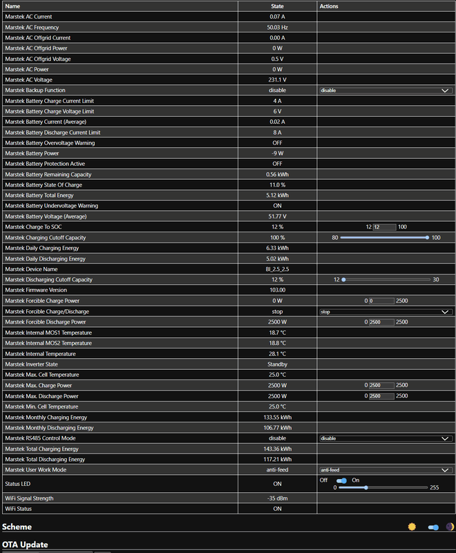

Marstek MQTT
De Marstek accu biedt helaas geen officiële manier om een lokale aansturing via MQTT te doen. Echter maken de App en batterij gebruik van MQTT om te communiceren met de Cloud. Het is mogelijk om dit verkeer door middel van een relay te onderscheppen en door te sturen. Het zou ook mogelijk moeten zijn om aan te sturen door middel van deze relay. Kijk hiervoor naar Hame Relay en hm2mqtt.
Deze vorm van aansturing en monitoring is relatief traag en afhankelijk van de Marstek Cloud.

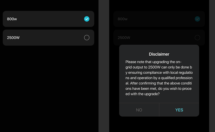

Ontrendelen van 2500 W ontlaadunctie
De batterij beschikt over een mogelijkheid om het terugleveren met een vermogen van 2500 W in te schakelen. Deze optie mag alleen ingeschakeld worden wanneer de batterij op een eigen (!) groep geplaatst is. Schakel je deze functie in wanneer de batterij op een bestaande groep (met andere verbruikers) is aangesloten, dan loop je de mogelijkheid dat er veel te veel stroom door de kabels in de woning kunnen lopen. De schakelautomaten in de meterkast kunnen een deel van deze stroom niet zien, en zullen dus niet op tijd afslaan. Dit kan zorgen voor een te grote warmte ontwikkeling en uiteindelijk mogelijk brand als gevolg!
Mocht je niet weten waar je mee bezig bent, gebruik deze functie dan niet!

Ik heb de batterij op eigen groep geplaatst en ontgrendeld naar 2500W ontladen. Heeft dat zin als je dagopbrengst van je zonnepanelen nog niet je dag verbruik dekt, of kan je hem dan nog beter even op 800W ontladen laten staan?
Als je de batterij op NOM hebt staan maakt dat niet uit. De batterij zorgt ervoor dat de NOM zo goed mogelijk wordt bereikt. Nu ook als de energiebehoefte groter is dan 800w

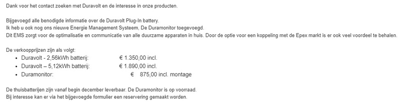

Ik kwam de duravolt ook tegen (blijkbaar hebben ze een goede google ad campagne gestart...)
Maar even een oprechte vraag:
Voor afgerond 1900 euro heb je een 5 kWh accu geïnstalleerd. Uitgaande van de overal genoemde 6000 cycles is dat € 0,063 per kWh (geen rekening gehouden met evt BTW teruggave wat het verhaal nog iets voordeliger zou kunnen maken).
Kijk ik naar een andere thuisaccu evt zonder stekker en vermogenslimiet en op of rond dezelfde 5 kWh, dan kom ik beduidend duurder uit (rond de 2500 euro?) en dan moet het ook nog geïnstalleerd worden, wat volgens mij meer werk is dan 'alleen een stekker er in steken'. Voor mij komt deze in de buurt van dat het een nice to have ding is. Investering valt mee en onderaan de streep zal ik er niet (heel) veel op gaan verliezen.
Tuurlijk is het mooi/leuk/handig als je volle bak kan laden en ontladen, maar 800W dekt natuurlijk ruimschoots je standaard dag verbruik ('s nachts is bij gem verbruik 200W), in de winter warmtepomp erbij schommelt het vaak rond de 750W, dus met 800W zit het ook redelijk goed.
Aan welke thuisbatterij denken jullie dan die prijstechnisch in de buurt zit, 5kWh geheel compleet voor zeg max 2000 euro maar dan zonder stekker en vermogenslimiet?

  • jeroen3
  • Laatst online: 19:12
Hier staat wat meer info, lijkt een rebrand van marstek.
https://www.marstekenergy.com/pages/venus-series-ac-coupled
Hij levert niet "terug", er zit een anti-feed-in kastje bij.
Afbeeldingslocatie: https://tweakers.net/i/mk4jyDayl3OIdnaCsoGd5IX5Xqs=/800x/filters:strip_exif()/f/image/xkwURPTN70EQgiCliiFSHadm.webp?f=fotoalbum_large
lijkt erop dat hij wel een stekker aan de zijkant heeft voor "backup"

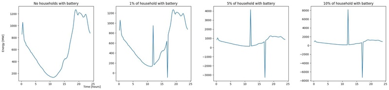

Handelen op dynamische tarieven is over enkele jaren verleden tijd:
https://www.linkedin.com/...vity:7239206429402832896/
Afbeeldingslocatie: https://tweakers.net/i/L-_IGJWe0Y4WgUn36LNLb2ZBF_0=/800x/filters:strip_icc():strip_exif()/f/image/CPnigzbaAXjqghRqlGW46n1d.jpg?f=fotoalbum_large
  • voodooless
  • Laatst online: 27-10 18:30
voodooless
Sound is no voodoo!
Wat een raar verhaal:
Als er genoeg mensen een thuisbatterij hebben wordt het steeds minder interessant om te handelen op de onbalansmarkt, aangezien al deze batterijen de onbalans verhelpen.
vs
Hier is te zien dat de batterijen die bedoeld zijn om om de onbalans op het stroomnet tegen te gaan zullen dus uiteindelijk bijdragen aan een enorme piekmomenten die veel extremer zijn dan de piekmomenten die er al zijn.
Wat is het dan nu? T’ kan niet allebei waar zijn.
Batterijen zullen pas algemeen interessant worden als salderen weg gaat. De uitrol zal lang niet zo snel gaan als bijvoorbeeld bij de zonnepanelen. Als je in de tussentijd alvast wat extra kan terugverdienen lijkt me dat wel een prima oplossing, al vind ik 6 jaar toch wel redelijk lang. De verwachting voor de komende jaren is juist dat de prijsvolatiliteit juist toeneemt, dus te behalen winst zal juist toenemen, niet afnemen.
[ Voor 17% gewijzigd door voodooless op 11-09-2024 19:20 ]

voodooless schreef op woensdag 11 september 2024 @ 18:55:
vs
Wat het LinkedIn artikel probeert aan te geven is dat er gedurende de hele dag een nette balans zal zijn. De bekende 'duck curve' wordt vlakker. Maar wat je ook in de grafieken ziet is wat er gebeurt indien alle batterijen tegelijk vinden dat het tijd is om te gaan laden (of tijd om te gaan ontladen).
Wat batterijen betreft vermoed ik dat we nu in een wild west tijdperk zitten en dat de netbeheerders daarom willen dat je je batterij aanmeldt. Over een jaar of 5 zou het me niet verbazen als de netbeheerder via een speciaal protocol een vinger in het (ont)laadgedrag van je batterij wil hebben. En het uitgangsvermogen van de inverter van je zonnepanelen dynamisch wil regelen.
Hoe dan ook, de curve zal steeds platter worden. Vandaar dat ik vermoed dat we binnen enkele jaren gaan merken dat handelen met je accu steeds minder aantrekkelijk wordt. Of er volgt een andere maatregel zoals in Duitsland waar je maximaal 800 Wp het laagspanningsnet mag duwen, of dat nu vanuit je accu of je zonnepanelen komt.
  • voodooless
voodooless
Sound is no voodoo!
Sonero schreef op vrijdag 13 september 2024 @ 12:58:
Dat is wellicht zo voor het direct laden en ontladen, wat uiteindelijk toch niet zoveel oplevert. Maar het handelen op de onbalansenmarkt is toch wel anders. Hier is de verwachting juist dat de prijs meer gaat schommelen omdat er veel meer duurzame energie bij komt, met name van bronnen die niet 24/7 een constant vermogen leveren. Dat heeft helemaal niks te maken met wat er lokaal op je net aan de hand is. Of men daar op termijn een maatregelen tegen neemt… geen idee.
Do diamonds shine on the dark side of the moon :?

Ik verwacht dat de curve alsnog wel zachter wordt omdat er steeds meer capaciteit is om op te slaan. Dat zorgt voor een dempend effect, koop je accu nu dan verdien je hem nog terug, op termijn (verwacht ik) niet meer.

Vind het een zeer interessant aanbod en veel betaalbaarder dan homewizzard en geen P1 poort koppeling maar CT is wel handiger in mijn geval.
  • Sonero
  • Registratie: Juli 2020
  • Laatst online: 06:50
Heinemancp schreef op donderdag 19 september 2024 @ 21:11:
Nu ook beschikbaar op bol.com met levering 24 sept.
Weet iemand al op de CT-klemmen onderdeel zijn van de levering of dat je dat zelf moet regelen? Ik kan nergens de inhoud van de doos vinden.
Dan zou ik 'm toch bij Ematic bestellen, de uitvoering van Bol heeft maar de halve capaciteit.
Vergelijk:
https://www.ematic-zonnep...is-Batterij-Plug-and-Play voor 1561 euro met
https://www.bol.com/nl/nl...dPDA.2_12.13.ProductTitle voor 1350 euro

Wij hebben een paar unlocked Duravolts 5,12kWh in bestelling staan en gaan zodra we ze binnen hebben wat tests uitvoeren om te kijken wat deze allemaal precies wel en niet kan.
De fysieke TB zelf ziet er in ieder geval solide en strak uit en prijstechnisch ook positief.
Hopelijk zitten de 4x500W PV feed ins er nog in :9Afbeeldingslocatie: https://tweakers.net/i/F4wdM3y3XUah9ziwc1WhNEw5hNs=/800x/filters:strip_icc():strip_exif()/f/image/XHurav9VDECbcuM7U675Xo6p.jpg?f=fotoalbum_large

DKs schreef op maandag 21 oktober 2024 @ 11:01:
Hopelijk zitten de 4x500W PV feed ins er nog in :9[Afbeelding]
Mooi, houd ons op de hoogte.
Ik heb zeker interesse maar ik vind de informatie nu nog te summier om er zomaar een te bestellen.
Mooie foto gemaakt Robin.
Groet,
Dave
  • Duramotion
  • Registratie: Oktober 2024
  • Laatst online: 18-08 10:46
Duramotion
Bedrijfsaccount Duramotion
Goedemorgen,
Men kan in de app zelf het ontladen instellen op 800W of 2500W.
Afbeeldingslocatie: https://tweakers.net/i/blgiB8iB4msMYkcx9tEgg5uUvPE=/fit-in/4000x4000/filters:no_upscale():strip_exif()/f/image/uvHjfWWXmwwQePdfBERVWM6Z.png?f=user_large
  • Ronald.42
  • Registratie: Maart 2021
Duramotion schreef op dinsdag 22 oktober 2024 @ 09:38:
Goedemorgen,
Die 2500W is dat met één accu?
Of net als met de HW accu dat je drie accu's hebt en Dat ze dan tezamen 2500W ontladen?
Dus zit er een 800watt omvormer in dat ding of een 2500watt omvormer?
De kleine 800W en de grote 2500W?
[ Voor 3% gewijzigd door Ronald.42 op 22-10-2024 10:07 ]
De accu kan in 2 uur opgeladen worden en in 2 uur ontladen worden.
Er zit een omvormer in die getrimd is tot 800W, d.m.v. de app kan met ervoor kiezen het ontladen om te zetten naar 2500W

Duramotion schreef op dinsdag 22 oktober 2024 @ 10:38:

Het is mogelijk om hem aan de muur te hangen.
Afbeeldingslocatie: https://tweakers.net/i/_u2pm95_3ZGz1207Yz4YbO-r3mk=/fit-in/4920x3264/filters:max_bytes(3145728):no_upscale():strip_icc():fill(white):strip_exif()/f/image/2eicAuAUJdvCsSuNYKgnpTjr.jpg?f=user_large

Vandaag contact gehad met duramotion. Bij batch 1 zit een ct klem. En pas bij de batch van jan-feb zit een p1 dongle. Als je voor batch 1 besteld kunnen ze kosteloos de ct voor je installeren mocht je dat niet zelf kunnen.
Zendure-HA.com | Run Zendure your way — in Home Assistant

https://www.duramotion.nl...nergie-management-systeem deze dus. Maar mij is verteld dat dit niet voor deze batterij is maar een extra product wat ze hebben.
875 om te voorkomen dat je teruglevert is dan best veel. Dan is denk ik de terugleverboete gunstiger. Ik zou juist de batterij willen om veel dagen niet terug te leveren, of om dat te beperken en meer van mijn eigen opgewekte energie zelf te gebruiken. Dat die investering niet terugverdiend wordt vind ik eerlijk gezegd minder spannend.

Ik ben benieuwd wat de accu dan is, alleen accu + omvormer? Waarom dan die CT klemmen, ik verwacht dat de batterij zelfstandig kan werken en niet dat er een verplicht managementsysteem bij gekocht moet worden a 45% van de accuprijs om het ook te laten werken. @Duramotion hoe werkt dit allemaal samen?
  • Ronald.42
Heinemancp schreef op donderdag 24 oktober 2024 @ 09:58:
Volgens mij ging Duravolt hem uitleveren met ct klem, magnetische opnemer voor ferraris meters en een p1 dongel.
Die dienen alledrie hetzelfde doel, een manier om te zien hoeveel hij kan laden/ontladen. Doormiddel van de informatie uit één van die drie manieren om het vermogen in je meterkast te zien.
Dus hij is zoals uitgeleverd plug and play voor nul op de meter.
Wil je andere dingen doen dan moet de accu communiceren met je andere systemen en dan zal je dat extra kastje nodig hebben vermoed ik.
Rekening houden met dynamische tarieven of het laden van je ev dat soort dingen..
@Duramotion is deze aaname van mij juist?

Ronald.42 schreef op dinsdag 22 oktober 2024 @ 10:04:
Als je de 5 kWh variant gaat laden/ontladen met 2500 Watt, dan is dat ongeveer 0,5C, dat is meer dan 2x zoveel als de aanbevolen 0,2/0,25C die veel leveranciers hanteren. De accu wordt hierdoor erg warm, zal sneller degraderen en ook eerder intern beschadigen. Bij de 2,5kWh versie is 800 Watt +-0,3C, dat is iets aan de hoge kant, bij de 5 kWh versie is 800 Watt 0,16C, dat is netjes en zorgt voor minder warmte en degradatie.
Afijn, het ding is er geschikt voor, maar of het handig is... Wel iets om je bewust van te zijn.
  • Ronald.42
Taro schreef op donderdag 24 oktober 2024 @ 22:05:
Dat is een goede opmerking.
Mocht ik het ding in bezit hebben zal ik eens kijken hoe het loopt.
Ik zal het vermogen wel kunnen laden en ontladen gezien mijn hoeveelheid pv en hoeveelheid verbruikers.
Maar mischien is het inderdaad handiger om 800 watt aan te houden.
En gewoon eens een week kijken met unlocked op 2500 watt hoevaak hij werkelijk aan die max komt.
Maar dat is een goede om rekening mee te houden. (y)
De sessy doet 2,2 om 1,7 zie ik net. Dus die zit ook aan de hoge kant dan?
