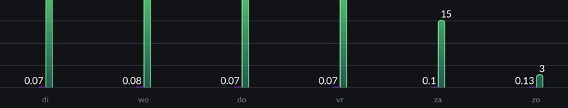

  • bite
Afbeeldingslocatie: https://tweakers.net/i/7GsQnwDg_KbnbJanTapt3EYTl7A=/800x/filters:strip_icc():strip_exif()/f/image/kAJEalEKyhsRUSLv0PSZqZmL.jpg?f=fotoalbum_large
Week vakantie, enkele marstek v3 met v148 elke dag tot ongeveer 55% ontladen met sluipverbruik (o.a. 3 kleine aquaria, koel/vries, mesh wifi en ha servertje). Deze week is die elke dag wel weer leeg. De api staat aan maar heb dat nog niet werkende met hacs, moet ik nog eens naar kijken, maar dat die gewoon actief staat maakt hier niet uit. Bij grotere vermogens schakelen duurt het enkele seconden zoals bekend is. Ik ben er wel tevreden over verder.

  • tweeek
  • Laatst online: 07:59
Gisteren viel mij iets op, ik was even aan het ontladen handmatig in de avond, en de marstek ging door na de ingestelde tijd.
Dit was me nog niet eerder opgevallen en zal daar vanavond nog eens opletten of het zich weer voordoet.
7 x 440 WP zuiden, Solis mini 3000-S6 / App bedienbaar, 45km ligier, HW P1, Marstek venus V3 & V1 5,12kWh V158 / BMS216 APP V1.6.75 , A+++ , Etna inductie 4pits, 80 liter boiler masterwatt E-smart, Duco WTW/ventilatie zonneplan dynamisch schultenbraü
  • tweeek
Dit zou @pascallj met een V1 getest hebben.
