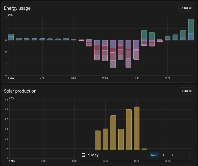

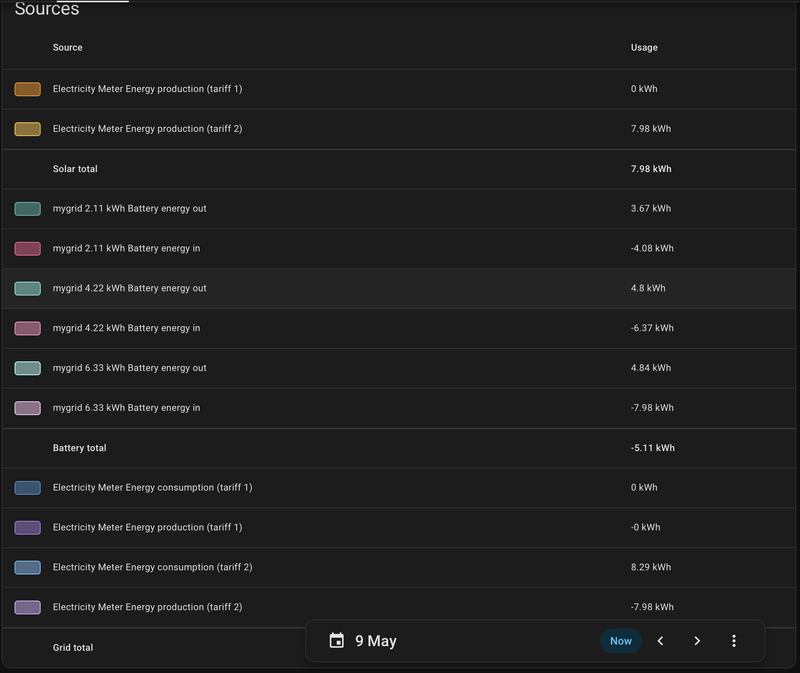

Ik ben ook aan het kijken voor een batterij en vraag me af hoeveel capaciteit ik nu wel nodig heb in samenwerking met mijn zonnepanelen. Hiervoor heb ik een batterij simulator integratie in HA gezet:
https://github.com/hif2k1/battery_sim. Basically zet je een nepbattrij in HA en het electricity report toont dan hoe die reageert. We hebben in totaal ongeveer 3.5 KWH aan zonnepanelen (8 stuks) op het dak.
helaas is de documentatie voor mij wat onduidelijk, en begrijp ik niet hoe ik dit nu moet interpreteren..
dit was gisteren..
hoeveel batterij heb ik ongeveer nodig?
Afbeeldingslocatie: https://tweakers.net/i/fX3IzoHMbt4Se3JlOs1G9tCaRu8=/800x/filters:strip_exif()/f/image/OxoCopeDVazmFUP8hX0N9EZv.png?f=fotoalbum_large
Afbeeldingslocatie: https://tweakers.net/i/Li8hBGyvotMEGQyQGDIl0oNrrdg=/800x/filters:strip_exif()/f/image/qOPtH8DPOLAtnGK6F3mGEV0r.png?f=fotoalbum_large

Yalopa schreef op zondag 10 mei 2026 @ 07:45:
dit was gisteren..
Zonnepanelen worden niet in kWh berekend maar in kWp (piekvermogen dus, niet energie). De omvormer zelf in VA. Voor wat betreft die capaciteit van je thuisbatterij, hier kun je een simpele regel toepassen: 1 tot 1,5 keer de kWp van je panelen omzetten naar kWh voor de capaciteit van je batterij. Heb je 3,5kWp aan ZP dan is een thuisbatterij met een capaciteit van 3,5kWh à 5,25kWh voldoende om eens mee te beginnen. 1 Marstek Venus E dus.
dit was gisteren..
Ziet eruit dat 1 marstek voldoende is, als het verbruik in de avond 3,18 kWH over een zomerse dag avond en nacht.
Je zal er snel achterkomen dat je de marstek vrij snel vol hebt op een zonnige dag, daar het lijkt dat je panelen zuid liggen.
Belangrijker is dat naast de grafiekjes, je zelf ook nog wat moet gaan veranderen met wassen drogen verwarmen koelen koken.
7 x 440 WP zuiden, Solis mini 3000-S6 / App bedienbaar, 45km ligier, HW P1, Marstek venus V3 & V1 5,12kWh V158 / BMS216 APP V1.6.75 , A+++ , Etna inductie 4pits, 80 liter boiler masterwatt E-smart, Duco WTW/ventilatie zonneplan dynamisch schultenbraü

tweeek schreef op zondag 10 mei 2026 @ 08:13:
Correct! Wat betreft het gedrag bij koken en wassen/plassen. Wij doen hier alles sequentieel tenzij er zon in overvloed is én de batterijen reeds vol, lees overshoot aan energie richting net. Patatjes koken, warm houden op 1 (inductie), groenten stoven (warm houden), als laatste vlees bakken enz.. Hetzelfde met oven gebruik, wasmachine en droogkast. Die laatste is trouwens één met warmtepomp met 750W vermogen, scheelt meer dan een slok op de borrel vooral als je zoals wij in BE woont waar we een onding hebben met de naam CAP€TAR. Gedrag aanpassen is primordiaal als je alles uit ZP met een thuisbatterij wilt halen!
dit was gisteren..
Ik mis hier informatie:
Belgie of nederland?
Vast of dynamisch kontrakt?
Ik heb aan 1 batterij genoeg om groot gedeelte van het jaar op NOM te draaien
Maar heb er nog 2 bij aangeschaft om wat te kunnen handelen via dynamisch (waarmee je ze sneller terugverdient dan enkel nom)
